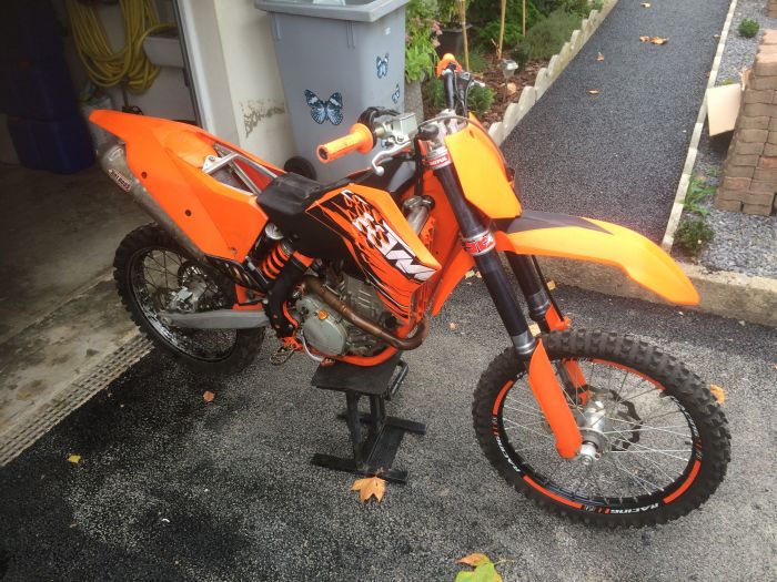

Bonjour je cherche de l’aide pour connaître l’année de ce 250 sxf svp ?
Le cadre a été repeint complètement
J’ai juste un numéro moteur
Merci

2007  😎

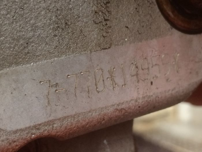

Pouvez vous me dire à quoi vous le voyez ? Numéro moteur ?
Moto(s) : 250 sxf
Posté le 28-09-2018, à 17:57
Premier chiffre c'est année, puis type moteur, et après numéro de série.
