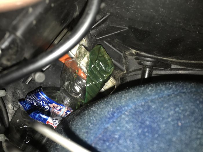

Alors je vais repartir de zéro car j’avais un peu abrégé le phénomène. Quand j’ai eu la moto après quelque sortie je trouvais qu’elle mangeais de l’huile moteur genre niveau à froid milieu de l’oielleton et après une sortie de 15 20 km vérification du niveau le lendemain à froid j’etais En bas de l’oeilleton Donc route chez mon garagiste il m’a changé piston et joint de queue de soupape. Ensuite après ma première sortie de l’huile plein mon pneu arrière et une fois arrêté de l’huile coulait en goutte à goutte au niveau de la durite de reniflard moteur et boîte de vitesse les deux étant relié ensemble par un T et sortie en bas du cardre non relié au carbu n’y dans la boîte à air. Et la ma moto mangeais plus d’huile moteur mais le niveau augmentais de sortie en sortie J’ai donc décider de les différenciés en enlevant le T et de mettre une bouteille en récipient pour chaqu’une d’elle afin de voir d’ou Sa clochait . Après une sortie mon récipient d’huile moteur était nickel et mon niveau moteur ne bougeait plus. Par contre au niveau boîte de vitesse après un niveau parfait avant ma sortie j’aivais Plein d’huile dans le récipient comme la photo je me dit peut être que mon niveau était trop haut je vide le récipient vérifié mon niveau niveau du coup un peu bas je couchait la moto vers moi pour voir de l’huile de boîte sortir je refait une sortie et de nouveau autant d’huile dans mon récipient... du coup je sais vraiment pas d’ou Sa peut venir j’ai vu qu’elle avait des soucis à ce niveau là sur ses forum mais jamais les gars on donné vraiment d’ou Venait le problème

Après dans mon cas ce n’ais pas un transfert huile moteur vers boîte n’y dans le sens inverse mais plutôt une surpression dans la boîte car mes deux durites son séparées donc aucun transfert entre les carters moteur le transfert que j’ai pu trouver était du à mes 2 durites qui était reliés avec le T la surpression de la boîte envoyait l’huile de boîte dans le moteur par la durite de reniflard un truc de fou ... une fois les 2 durites séparées l’huile moteur ne bougeais plus mais l’huile de boîte refoule. Cas un peu compliqué je vous confirme
