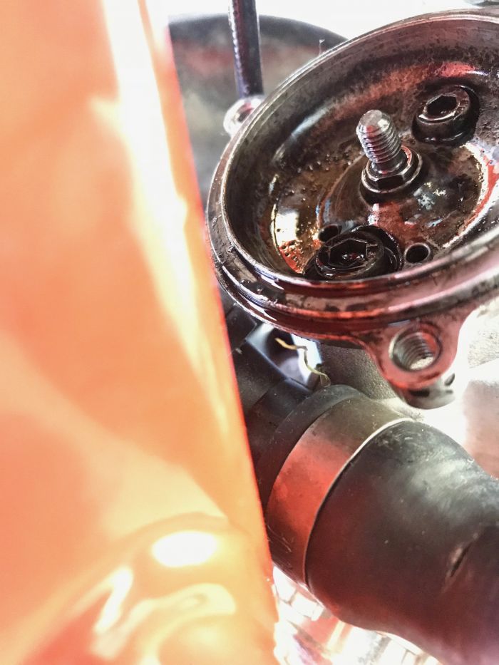

j'ai demonte le dessus de la capsule de la valve d'echappement pour control de membrane et axe, et moteur tournant en tirant sur axe le bruit du moteur change donc qui laisserais entendre que la valve n'est pas casée. le tuyau qui va du pot à la culasse est pas pincé ni bouché.
j'ai juste remarqué un surplus enorme d huile au niveau de la capsule dessous la membrane, je ne sais pas si c'est normal?

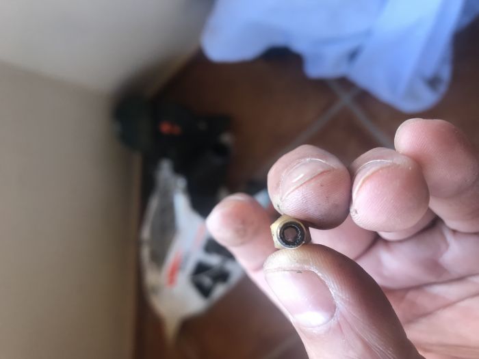

Posté le 06-11-2018, à 13:08
www.wolff-ktm.com/pieces-detachees-schema/...
Le repère 17 ne serait pas bouché ?
Absence de dépression = pas de levée de la membrane donc du boisseau/valve.

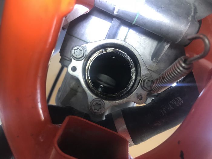

47 ans88 messages 88 images
Posté le 06-11-2018, à 13:44
bonjour fred, je viens de démonter et elle a rien
VALVE ECHAPPEMENT KTM 65 SX 2018

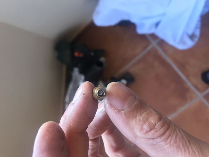

Posté le 06-11-2018, à 13:53
là on voit pas trop sur la photo mais j arrive a bien à la voir s'actionner ( monter et descendre avec l'axe en manuel) elle est pas grippée.
Posté le 06-11-2018, à 14:00
La présence d’huile imbrûlée n’est pas anormale. Elle est la parce que la valve qui ne s’ouvre pas fait barrage à sa sortie par l’échappement.
Il suffit de peu de chose pour nuire au fonctionnement de la valve. Un peu de calamine et ça coince.
Un démontage complet est sans doute nécessaire.
L’utilisation en sous régime provoque ce genre de désagrément.

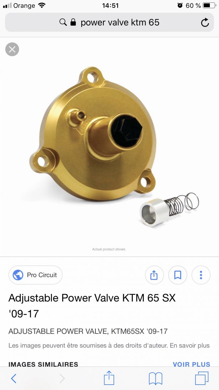

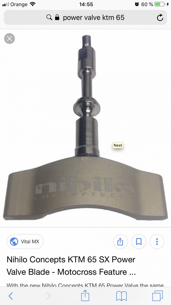

par contre connais tu ce systeme de valve avec capsule :
Posté le 06-11-2018, à 18:41
Ce système se trouve sur plusieurs kit moteur, pour des 50cc notamment. À moindre coût et techniquement très simple, il permet de faire varier la hauteur de la lumière d’echappement pour récupérer un semblant de couple moteur. Il suffit de trouver une dépression qui provoque via la membrane la levée de la guillotine. En jouant sur la dureté du ressort où les capacités de dépression, on peut faire varier la vitesse de la levée.

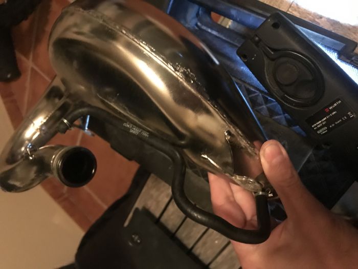

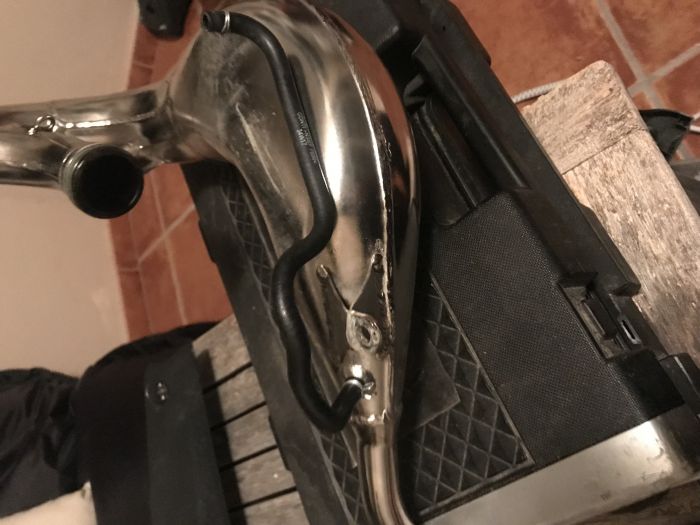

J’ai beau éplucher les micros fiches, je ne vois pas où est raccordé le tuyau de dépression. Peux tu me faire une photo ?
Posté le 06-11-2018, à 20:54
