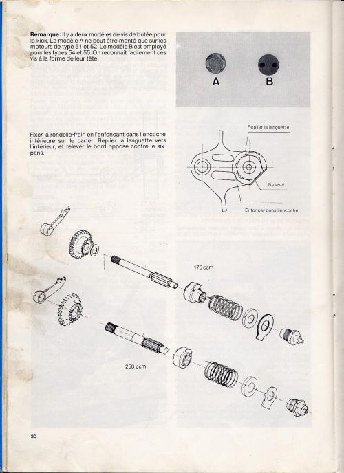

Salut A Tous
Je Suis A La Recherche D Un Manuel D Atelier Pour Une 250 Gs De 1976 Afin De Pouvoir Finir Le Remontage Du Moteur
Surtout La Partie Concernant Le Verouillage De Vitesses Et Le Mecanisme De Kick
Merci

C'est le manuel de mars 77, mais y'a pas grandes différences avec le 76. Si ça peut aider.
Y'a quand même quelques détails à connaitre sur les moteurs KTM.
Posté le 08-07-2008, à 08:48
bah 73 -> 79, c'est quasiment les mêmes, seuls des petits détails changent mais le principe de montage / démontage reste le même
Posté le 08-07-2008, à 10:32
Ben je dirais même que le modéle 1980...........c'est pareil !

Merci Jmo
Maintenant Je Vois Mieux
Surtout Sur La Position Du Ressort De Verouillage Du Barillet
Encore Merci

GEDA83 a écrit :
Merci Jmo
Encore Merci
Si tu veux une photo ou un dessin en plus gros, n'hésites pas à demander, je posterais un zoom.
