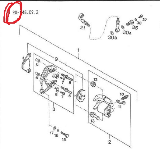

Bonjour à tous,
Pourriez-vous me donner l'entraxe de fixation du frein avant sur la fourche de votre KTM ?
Je cherche à remplacer l'étrier avant de mon 300 de 1990, et je n'en trouve malheureusement nulle part. Je me résous donc à le changer pour un modèle plus récent....
Si vous pouvez me donner la même dimension pour l'arrière.....
Et si vous pouvez me dire directement quelle année est compatible, ça serait encore mieux.
Par avance, merci.

Dans l'idéal, j'aimerais garder l'étrier, mais il me faut une pièce en caouthouc qui sert de guide entre le support et l'étrier que je n'arrive pas à trouver.....
C'est un Brembo (les rouges montés sur les modèles 90).
Et je ne sais pas si les étriers d'après sont compatibles (en plus, je n'ai pas l'impression que ça soit facile à trouver non plus....).

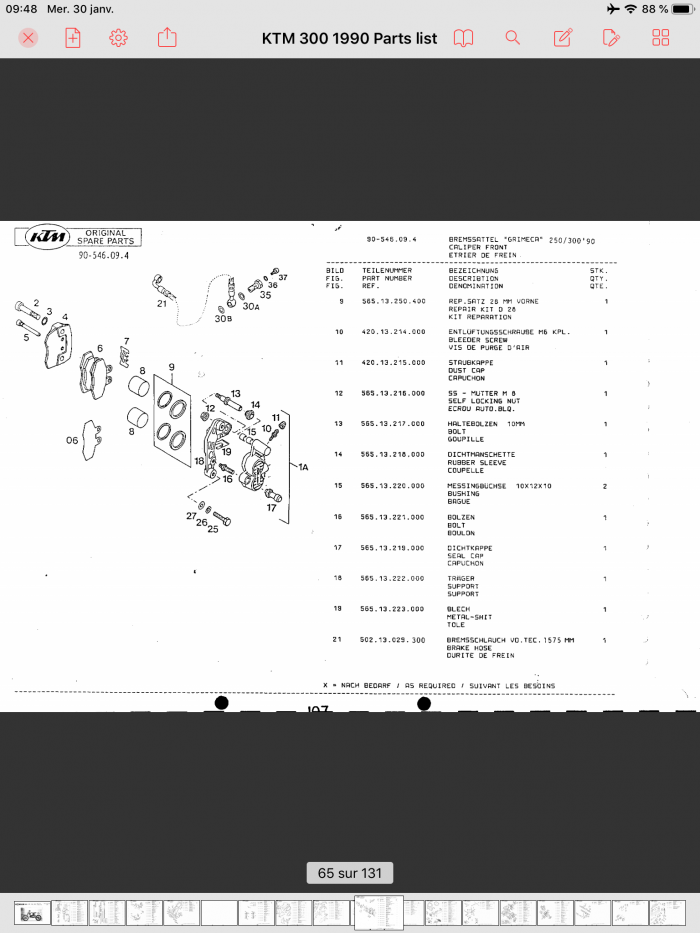

Sauf erreur de ma part, ça n'est pas le modèle 90.
Mais je recherche l'équivalent des pièces 10, 12 et 13.
En espérant que les joints des pistons ne soient pas mort eux aussi.....

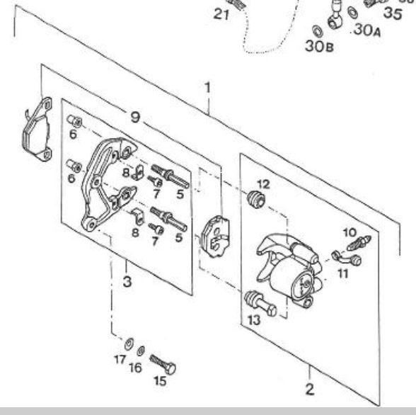

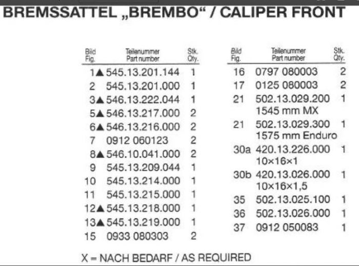

C’est étrange, moi j’ai ça....
Et ça correspond à ce qu’il y a sur la moto (le frein avant est bien un double piston).
Les pièces qu’il me faudrait son les n°10 et 17....
FRED.

Tu pourrais relever la cote que tu attends et l'indiquer sur le schéma. 😉
Surtout que tu dis que l'étrier est un Brembo et tu mets le schéma d'un GRIMECA?
C'est sur que ça n'avance pas à coup de devinettes!

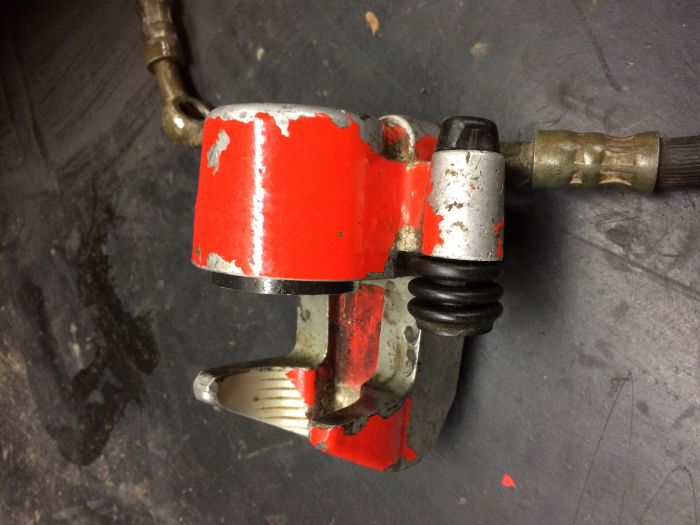

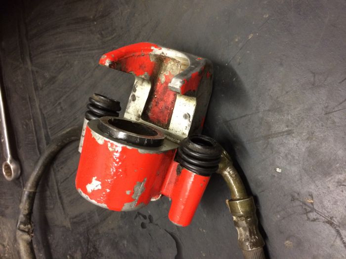

Au temps pour moi, il n'y a rien de marqué sur l'étrier, du coup je ne sais pas quelle est la marque....
Le maître-cylindre par contre est un Magura.
L'entraxe de fixation de l'étrier est de 68mm environ, et celui du support de fixation sur la fourche de 103mm.
Environ....
FRED
