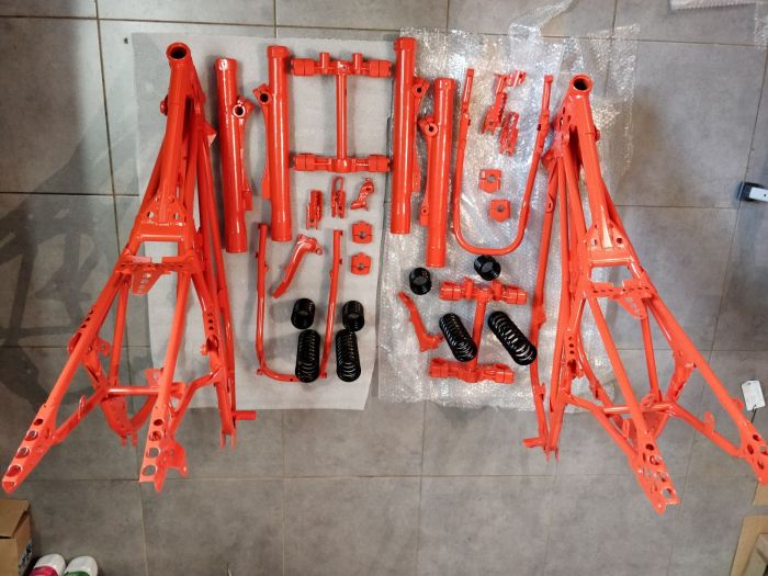

Suite à ma présentation, je vous fait part de l'avancement de ma restauration. En priorité je restaure la 390 que j'ai depuis 1988 mais au travers des différentes opportunités j'ai la possibilité d'en refaire une deuxième, c'est pourquoi j'ai lancé certains travaux en double permettant déjà une économie et aussi de ne pas gâcher de peinture par exemple ou autre et je m'y attaquerai plus tard.

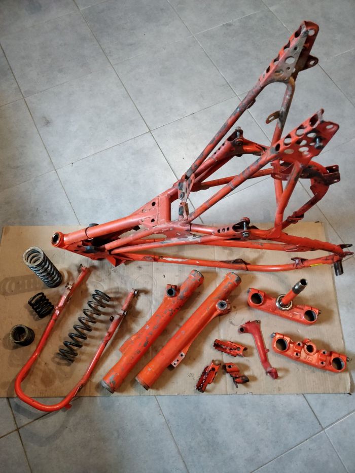

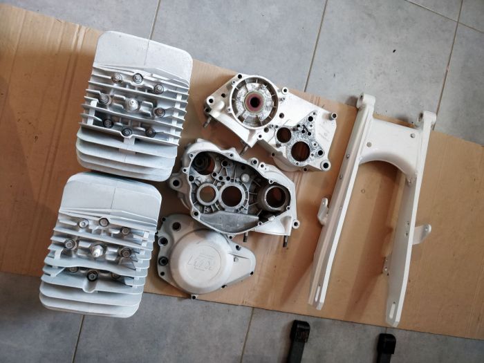

Démontage pour sablage, époxy et zingage
KTM 390 GS
KTM 390 GS

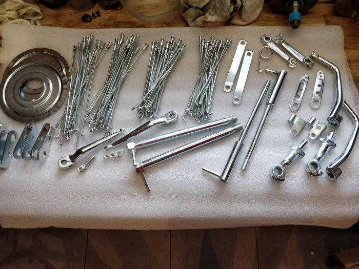

Retour des pièces
KTM 390 GS
KTM 390 GS
KTM 390 GS

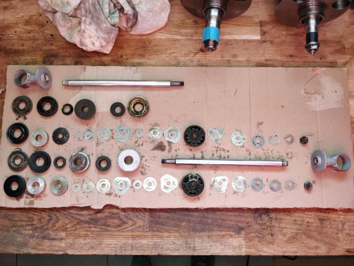

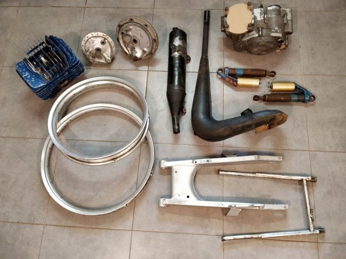

Réfection des amortisseurs: j'ai remonté les clapets tel que démonté alors que j'ai lu que certains d'entre vous se contentaient d'un clapet triangulaire de chaque coté alors qu'il y en avait deux coté compression !!
KTM 390 GS

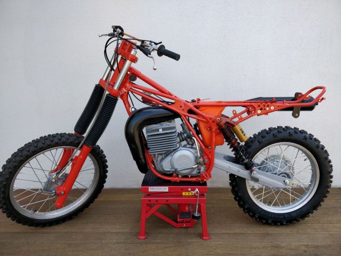

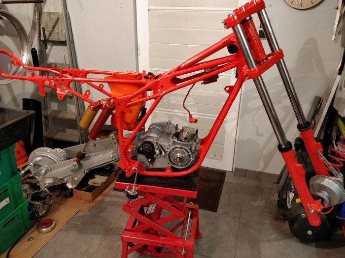

Voilà où j'en suis aujourd'hui
KTM 390 GS
J'ai récupéré un moteur type 561 350 qui était vendu pour un 390 mais lorsque j'ai vu le joint de culasse, j'ai eu un doute avéré. Pour autant il n'a pas beaucoup roulé, après changement des roulements et joints, il me manque une info qui est la cote X ?
Au démontage, j'avais 1mm auquel il faut ajouter 0.5mm du joint de culasse (1mm - 0.5mm de dépassement chemise) donc 1.5mm, par contre le 390 donne 2mm, j'ai donc un doute.
Est ce que l'un d'entre vous aurait cette info ? Merci d'avance.

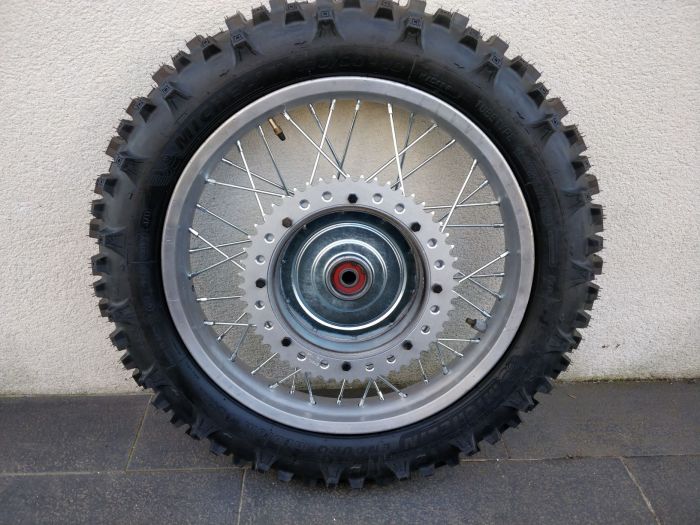

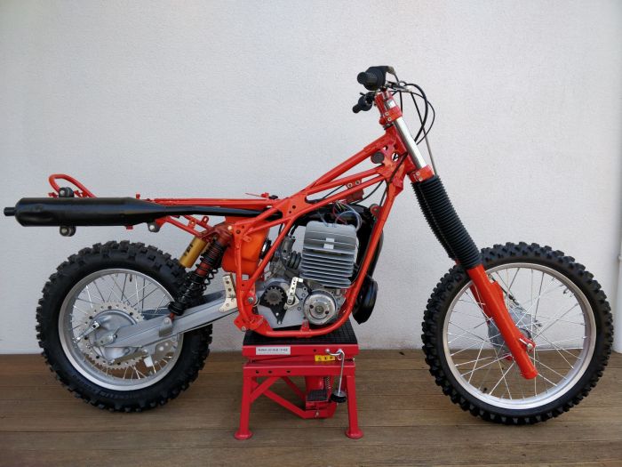

Posté le 28-03-2019, à 19:12
KTM 390 GS
Quelques photos de l'avancement du projet

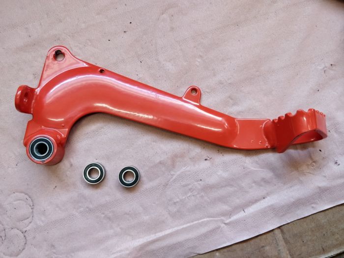

J'en ai profité pour améliorer la pédale de frein en y intégrant 2 roulements.
KTM 390 GS
KTM 390 GS
KTM 390 GS
Reste quelques bricoles à finir, béquille, échappement, circuit électrique et les plastiques à nettoyer et polir...

jolie !
ah oui, j'avais oublié que la 390 a la boité à air orange
les öhlins sont en 395mm ?
63 ans4343 messages 2121 images
Posté le 29-03-2019, à 22:11
Les Öhlins sont en 410mm
Pour la boîte à air comme pour d'autres éléments, la standardisation n'était pas légion à l'époque, ta boîte était noire je suppose ?
Moto(s) : KTM390GS
Posté le 31-03-2019, à 08:56
oui noire
on retrouvait effectivement beaucoup de pièces communes entre les différents modèles
sauf les boite à air lol ;-)
et les Amorto et BO
