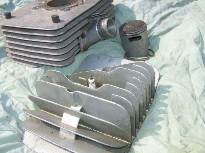

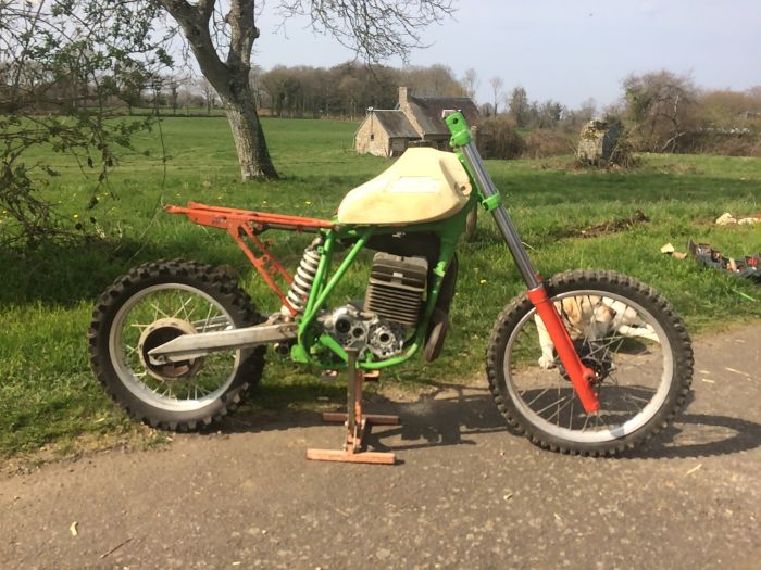

comme vous l'avez constaté sur la photo,
on a envie de faire un bloc 541/54  🙂
déjà expérimenté par un certain nombre
mais toujours au gout du jour à mes yeux  👍
et ici dans un cadre monoshock, ce qui engendre une contrainte supplémentaire

ehhh bien rev'nu mon pote!!! beau projet ma foi. Un 541/54, c'est faisable, quant à le loger dans une partie cycle monoshock, il va y avoir certains écueils à contourner...

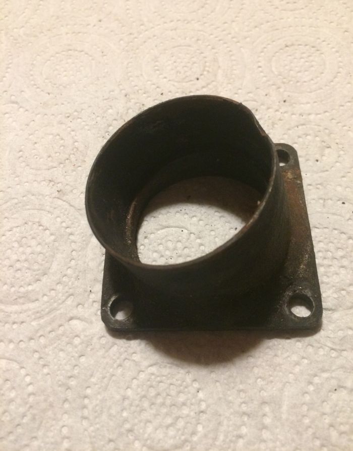

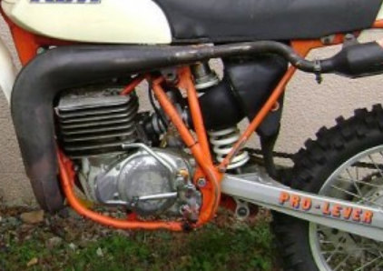

à commencer par la pipe d'admission qu'il va falloir modifier (celle du 54)
étant donné que sur le cylindre 542 à clapets (dans le carde monoshock), elle est en caoutchouc
et qu'elle sort vers la gauche pour aller à la boité à air via la manchon qui contourne l'amorto WP
tandis que celle du 54 est en alu et sort vers la droite
240 moteur 541 et 542
Posté le 03-04-2019, à 16:58
en face, de l'autre coté du cylindre lol
indispensable d'avoir la pipe d'echappment 82 ou 83, elle n'a pas le même angle de sortie
ça fait trois jour que je la cherche
un grand merci à Manu (si tu m'entends ;-)) qui m'en avait filé une en rab, je savais qu'elle allait me servir un jour  👍

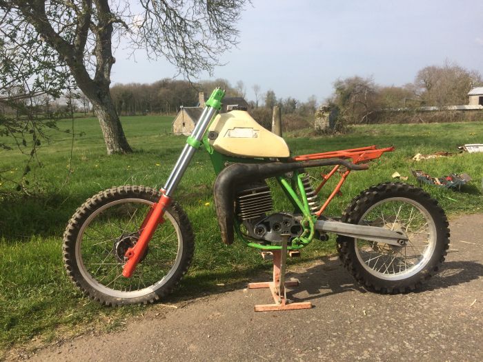

Posté le 05-03-2022, à 09:27
Hello les Gars, voilà, 3 ans plus tard  😂
il est temps de finir ce projet LOL
j'ai bien un cylindre type 542 mais j'ai bien envie d'y monter un cylindre 54 (77/78)
si quelqu'un avait ça qui traine dans les étagère et qui ne s'en sert pas ?
merci et bon WE ;-)
