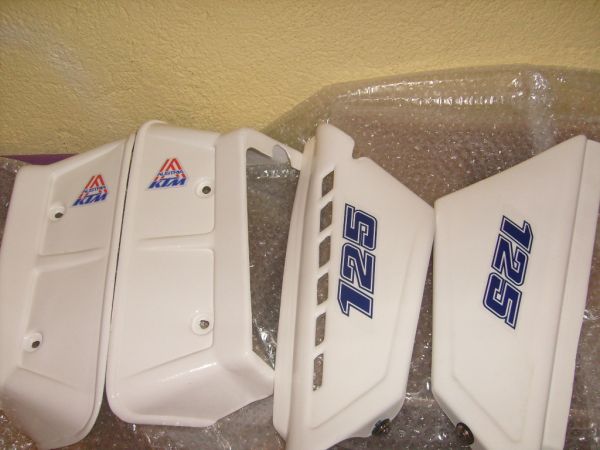

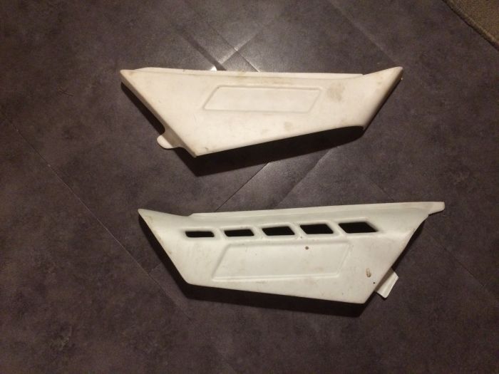

ok mais du coup on voit qu'il n'y a pas de patte à l'arrière
donc c'est exactement ça qu'il te faut
avec le petit déport à l’arrière qui passe derrière le cadre,
mais désolé de te narguer, ce sont ceux de ma 83...

Exact , le second modéle si pratique avec son emplacement bien définie pour apposer le sticker ...a comparer avec le premier modéle :

Pour la 125 les écope ne sont pas pareils sinon j en avait trouver  :cry:

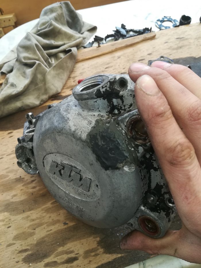

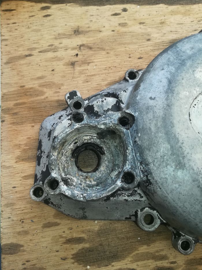

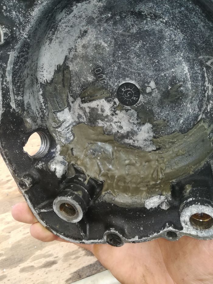

Point de vue carter pompe à eau vous en trouver facilement ou vous racheter en neuf ?

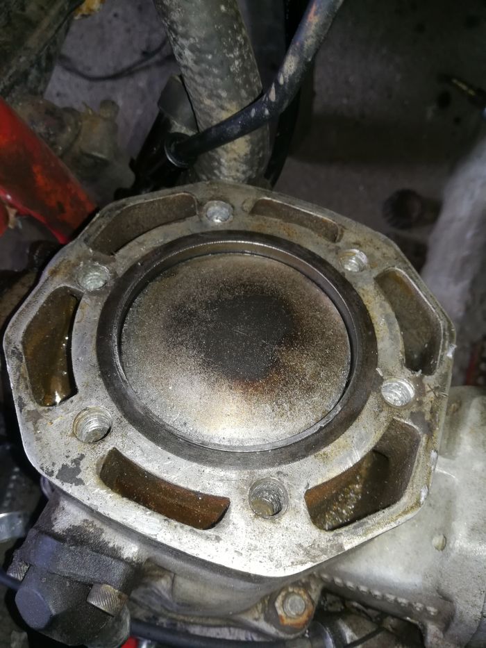

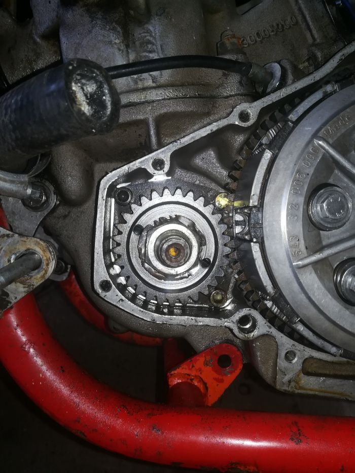

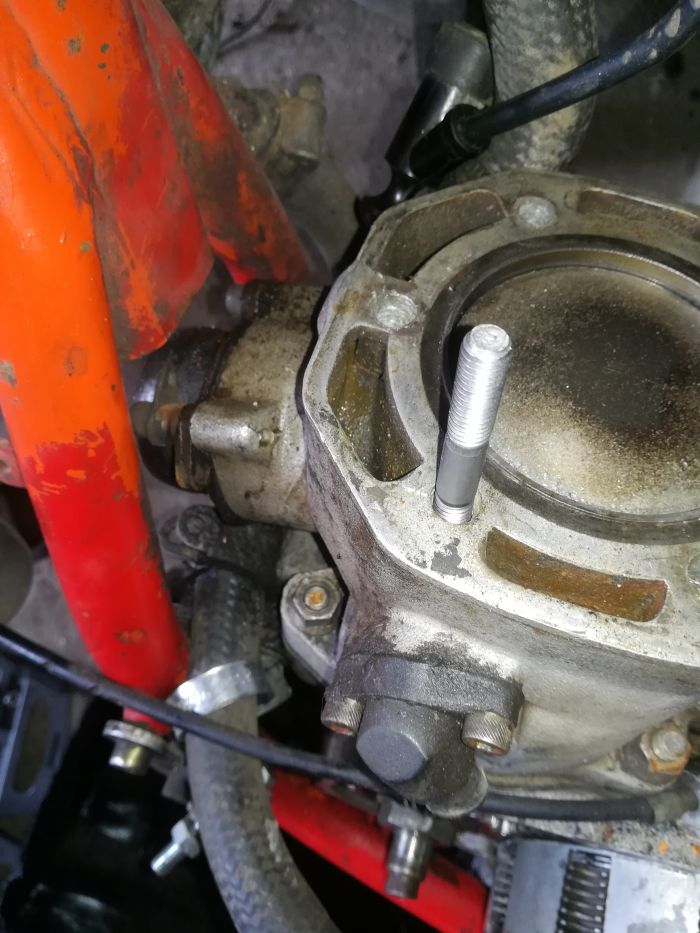

Voilà les photos du cylindre

EUH comment te dire
Les filetages sont partis en vacances?????? :cry:  :cry:  :cry:
Çà à l'air déjà bien gros en diamètre.

Non l'ancien proprio a mi des vis de diamètre plus gros il a même fileter la culasse

Ballot pour faire passer la partie non filetée du goujon.
Sans déconner, peux tu:

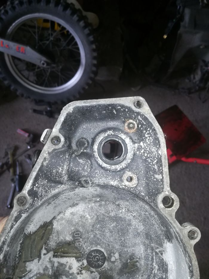

Faire une photo de la queue de vilo coté pompe à eau et une de l'intérieur de ton carter, coté du passage de l'arbre.
Dans mon visuel, quelque chose m'interpelle.

C'est la première génération, avec le rouet fixé en bout  de vilo.
Pour ton carter pas trop de solutions, si tu te lances dans la résine, il te faudra faire en sorte qu'aucune partie en magnésium ne soit en contact avec le liquide de refroidissement.
Sur mon 125 84, j'avais essayé avec la peinture restom, pas tenu longtemps.
Si tu veux jouer gagnant gagnant RUSSEL CLUTCH COVER en Australie.Carter en alu les moins chers du marché. ET de trés bonne facture.
