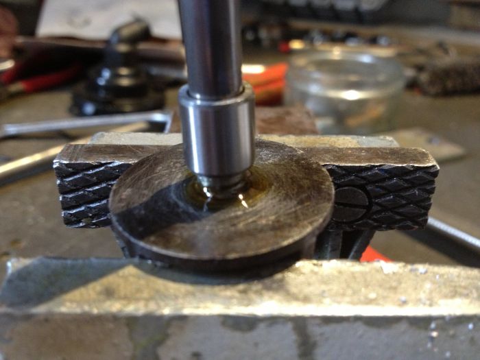

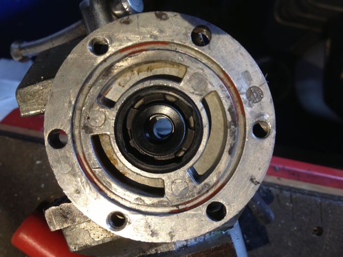

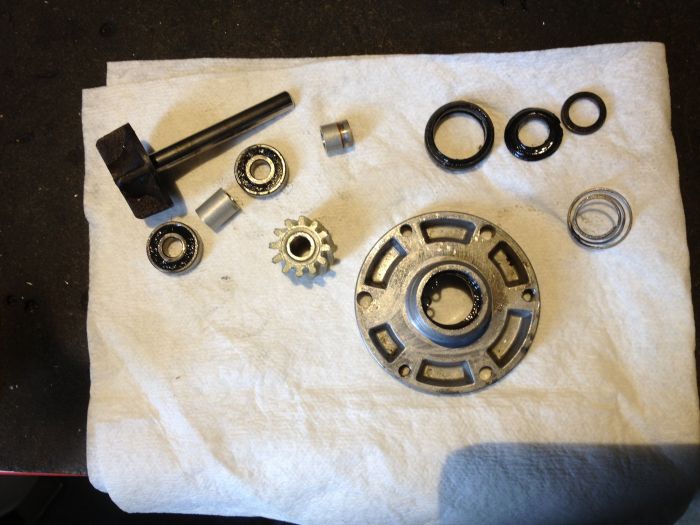

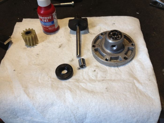

C'était une modification comme cela que tu avais fait
Eurêka
On peut sauver les pompes à eau de LC
Il fallait juste que sorte le bon produit sur le web.
Celui là
www.123roulement.com/accessoire-bagues-IR-...
Douille en acier de très belle facture en usinage.
Particularité elle s'emmanche forcée sur l'arbre,impossible de la faire tourner une fois montée.
Et quand tu arrives en fin de coulissement rajouter un peu de loctite, pour parfaire son étanchéité, dans son diamètre intérieur.
ET rajouter un spy double lèvres.
Les photos:
Avant les modifs
Besoin d'idée de prix de vente.
Bague cyclam déchiquetée
Après les modifs
Au premier plan le spy et la douille
Le produit pour finir l'étanchéité douille arbre
Réflexion après coup, elle vaut ce qu'elle vaut
C'est peut être en conservant cette douille en alu folle, que tous ceux qui ont essayé la modif sur spy, se sont retrouvés en échec, pas d'étanchéité sur son diamètre intérieur.

C'est ce que j'ai fait il y a une paire d'année. Usinage d'une douille et cmd d'un joint chez enduroklassiker dont je ne me souviens plus des côtes.
Mais ça fonctionne très bien
