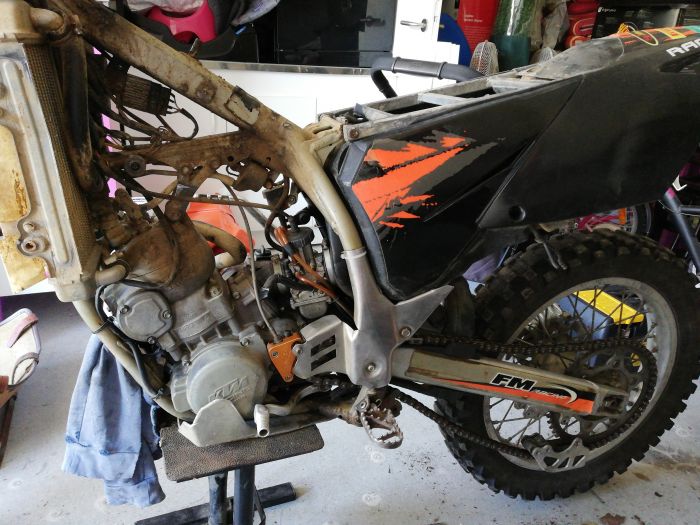

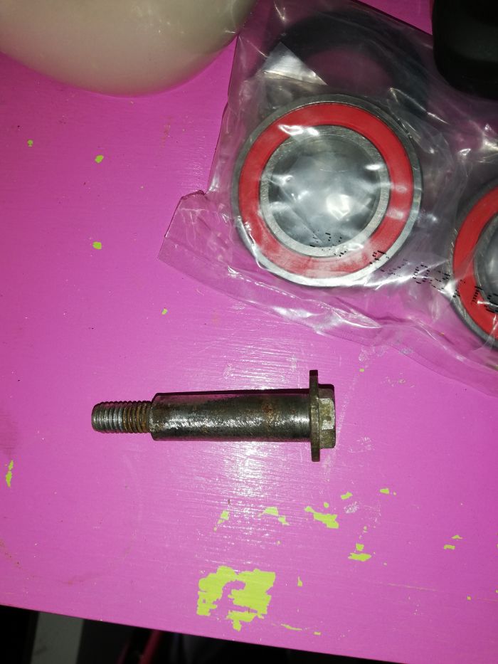

Salut les gars je suis en galère je suis en train de retapé un ktm EXC 250 il me reste une vis dans les mains et je sais plus où là remettre y'a t'il quelqu'un qui peut m'aider...
J'ai déposé les fourches pour changer les spie, changer les roulement de la roue arrière, déposé le réservoir, déposé le pot pour déposé le moteur
Une vis en trop
Voilà la vis en question merci d'avance...

Ta vis ressemble à un axe de pedale de frein, à une vis de fixation centrale de réservoir, à une vis de maintien d’un élément monté sur silent bloc.

Quel diamètre de filage? quel diamètre partie lisse? quelle longueur?
35 ans1616 messages 88 images
Posté le 09-05-2019, à 05:31
La vis fait 61,5 de long, le filetage fait 7,8 est la partie lisse 11,7 le tout en millimètre bien sur...

Ça pourrait être un axe de roulette en plastique.
A voir sur part list.

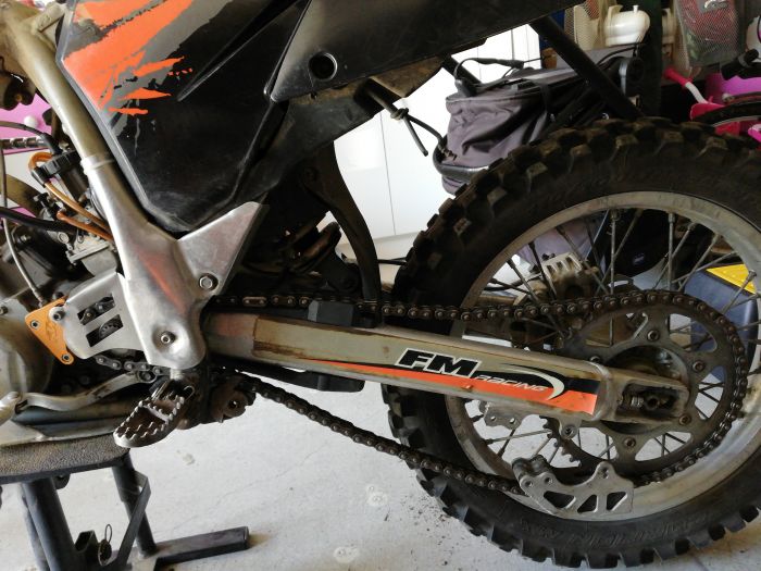

Mets une photo de ta moto côté kit chaine.
Posté le 12-05-2019, à 17:51
Une vis en trop
Sur la photo la roue n'est pas remonté il manque la buté de réglage de tension de chaîne, que le guide chaîne n'est pas remonté (j'ai les trois vis de fixation et c n'a rien à voir avec mon problème) et je n'est remi que l'axe pour le moment... Je viens de la recevoir la vis de réglage il faut que je la remplace l'ancien proprio avait fait du bricolage avec un double écrou... Si il te faut la photo remonte dis moi je le ferrai des que possible...
Une vis en trop
Moto(s) : Ktm EXC eu 2003
Posté le 12-05-2019, à 22:48
N'y a-t-il pas une roulette, qui va sous la chaîne, fixée au bas du cadre sous l'avant du bras oscillant ?

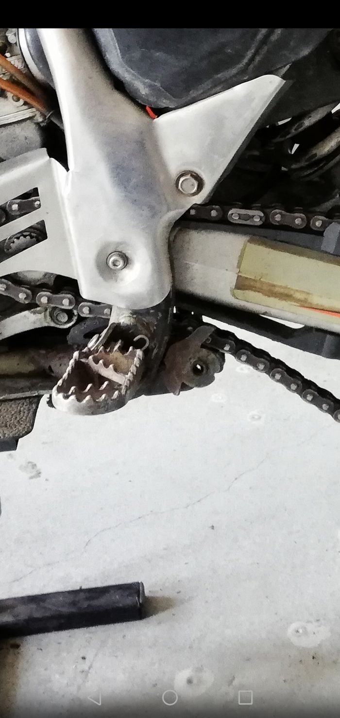

Je dis cela car je vois en bas du cadre sur l'arrière un trou de fixation ou je verrai bien ta vis avec une roulette autour.
Posté le 12-05-2019, à 23:35
Une vis en trop
Tu parle du trou juste à droit du cale pied sur la première photo la ou je t'ai fais le zoom ? La vis rentre bien dans cette emplacement j'ai essayé par curiosité mais ici c'est l'emplacement de la béquille que je vais recevoir dans 2 semaine... Il me semble en tout cas et normalement le trou est décalé vers l'extérieur par rapport à la chaîne je sais pas si tu arrive à voir sur la photo on voit mieu avec le zoom... Ce n'est pas possible que dans le même trou il y est la béquille d'un côté et une roulette de l'autre ? (et je suis sur de n'avoir démonté aucune roulette donc ça me parrait d'autant plus chelou)
Posté le 12-05-2019, à 23:49
C'est un emplacement qui pouvait aller pour une roulette mais je n voyais pas bien sur la photo.
Continuons  à  chercher.
