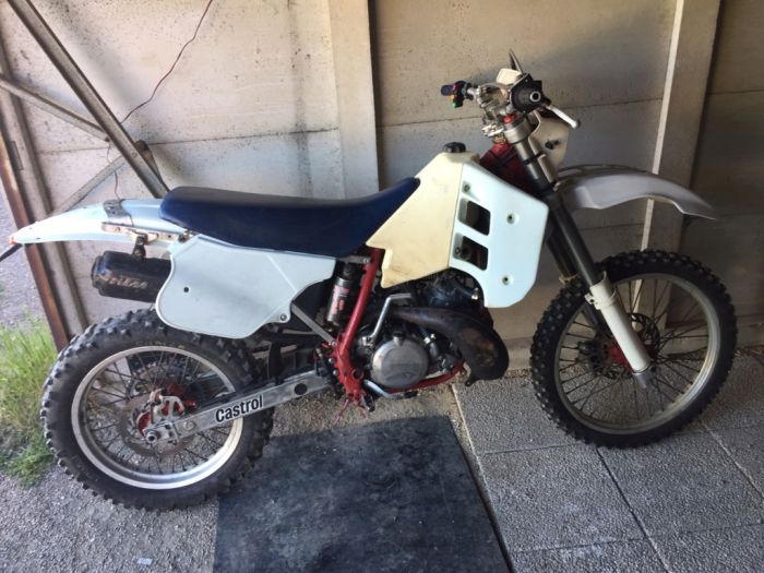

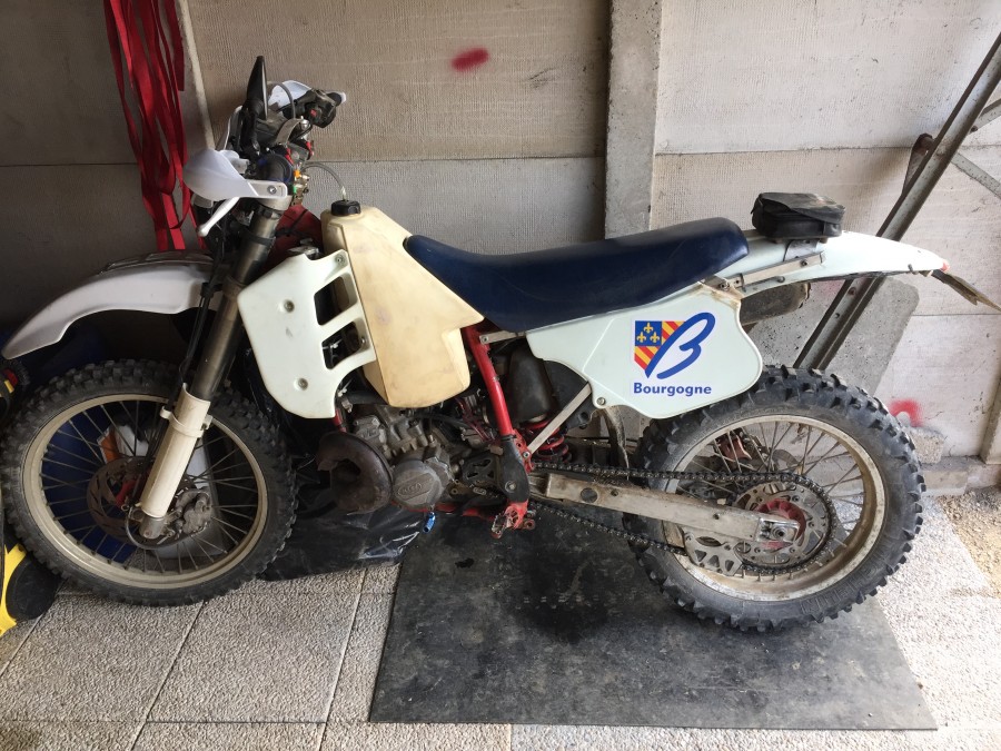

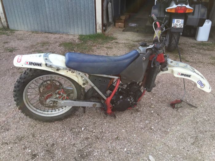

REMONTAGE DE MA KTM 300 EGS DE 1991
Bonjour

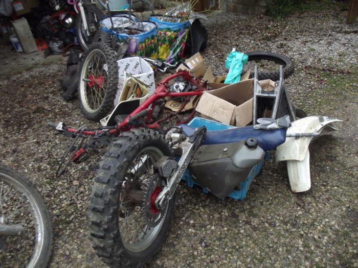

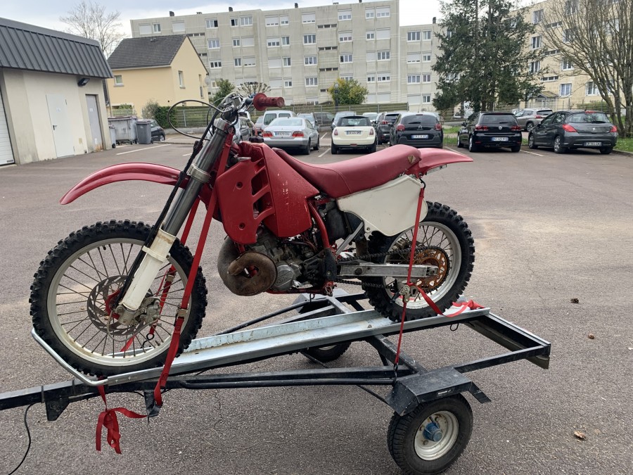

Comme je vous l’ai dit j’ai une KTM à la maison mais comment passer de ca
A quelque chose qui roule

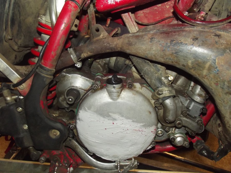

J’ai commencé dans deux direction en même temps la partie cycle et le moteur. Pour la partie cycle c’est juste du remontage et le plus « compliqué » est de trouver les bonne vis.

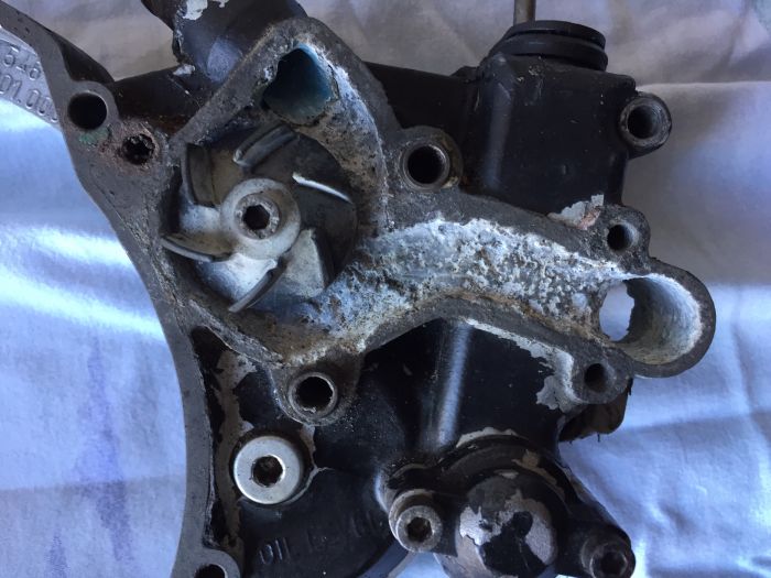

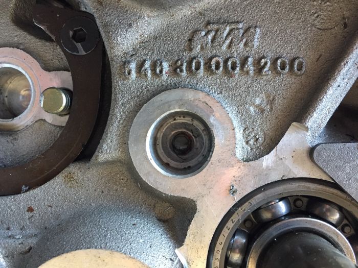

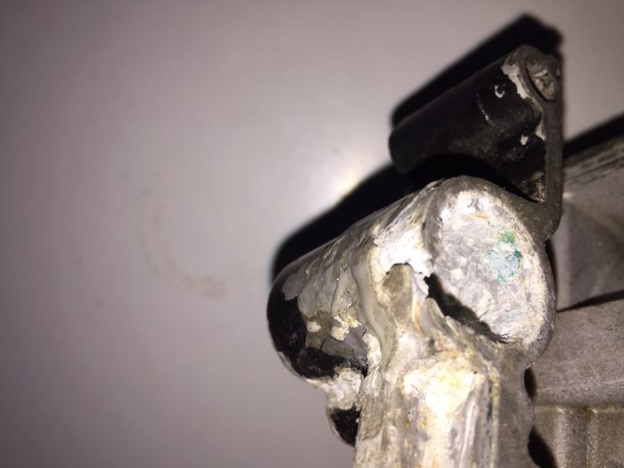

Pour le moteur les premières surprise arrive vite en regardent les carters vis cassé, filetages mort et carter bouffé. Je comprends mieux pourquoi il y avait de la patte a joint partout.
Donc commande de carter d’occasion et la pochette de joint qui va bien
Et surprise les nouveaux carter sont clair alors que mes anciens était noir du coup nettoyage des différentes pièces que je garde
J’ai utilisé ce produit, redoutable pour enlever la peinture.

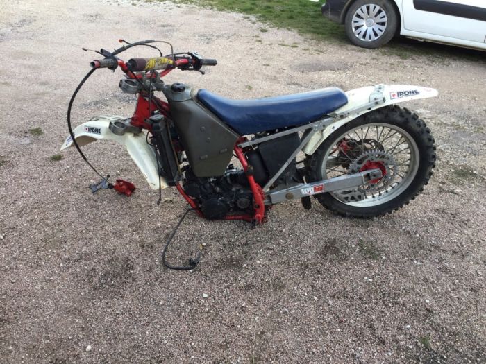

Pendant le temps que j’ai attendu mes pièces j’ai avancé sur la partie cycle
Désolé les photos ne sont pas tout à fait dans l’ordre (sur les derniers cliché il y a encore le moteur noir). Au passage noté le support que j’ai fabriqué car j’en avais marre de me prendre la moto sur la tête.

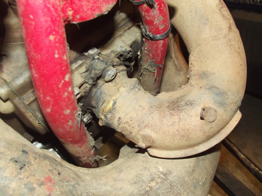

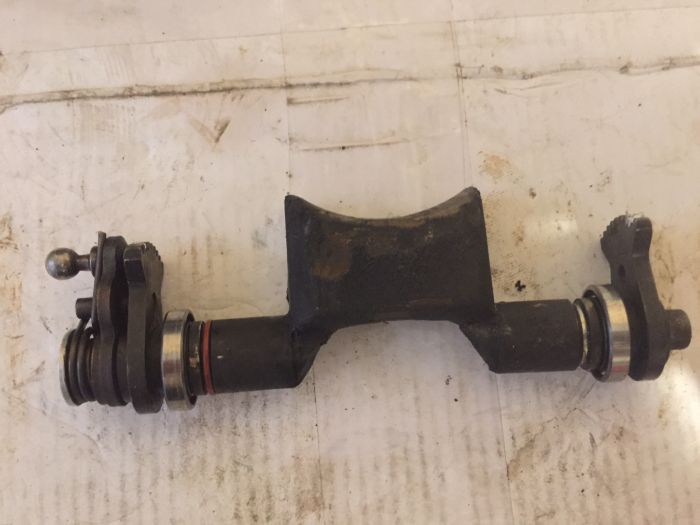

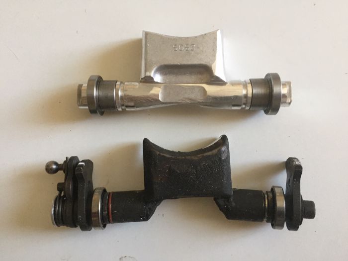

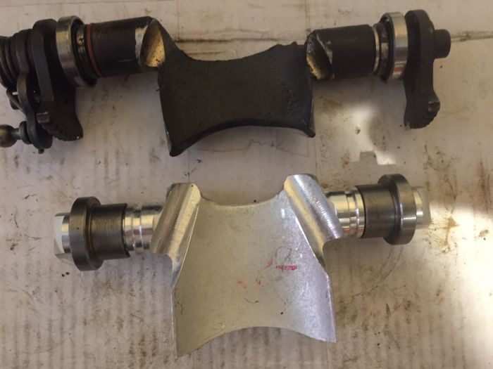

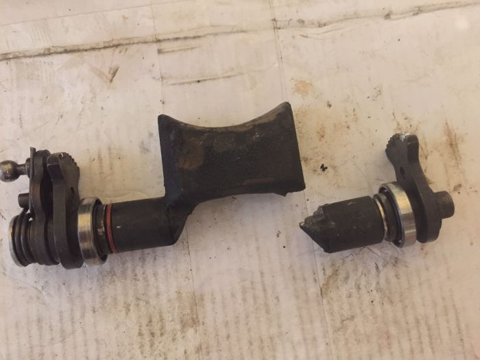

Remontage du cylindre et de c’est trois valves d’échappement
Désolé pour le manque de photo mais l’hébergeur du site ne veut pas les prendre donc je mets un lien de partage de la totalité des photos
drive.google.com/drive/folders/1sQLFlNIsfW...
La valve principale en position ouverte et fermé

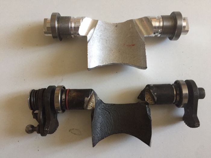

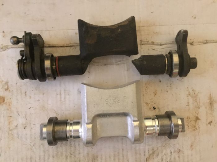

La partie qui me faisait le plus peur l’ouverture de la boite
Et le début du transfert des carter HS au nouveau carter

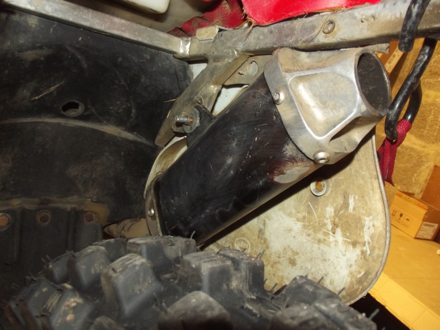

Plusieurs éléments commandés sur Ali express pour la mettre presque en conformité pour le peu de route qu’elle risque de faire

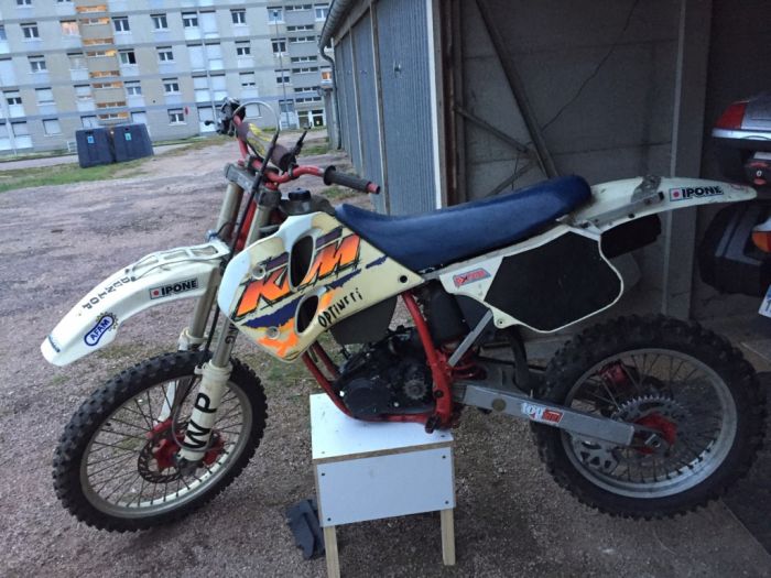

Aujourd’hui le 04/05/2019 elle a craqué pour moi pour la première fois au troisième coup de kick, mais a aussi fait une crise d’incontinence du liquide de refroidissement donc juste un cour essais statique

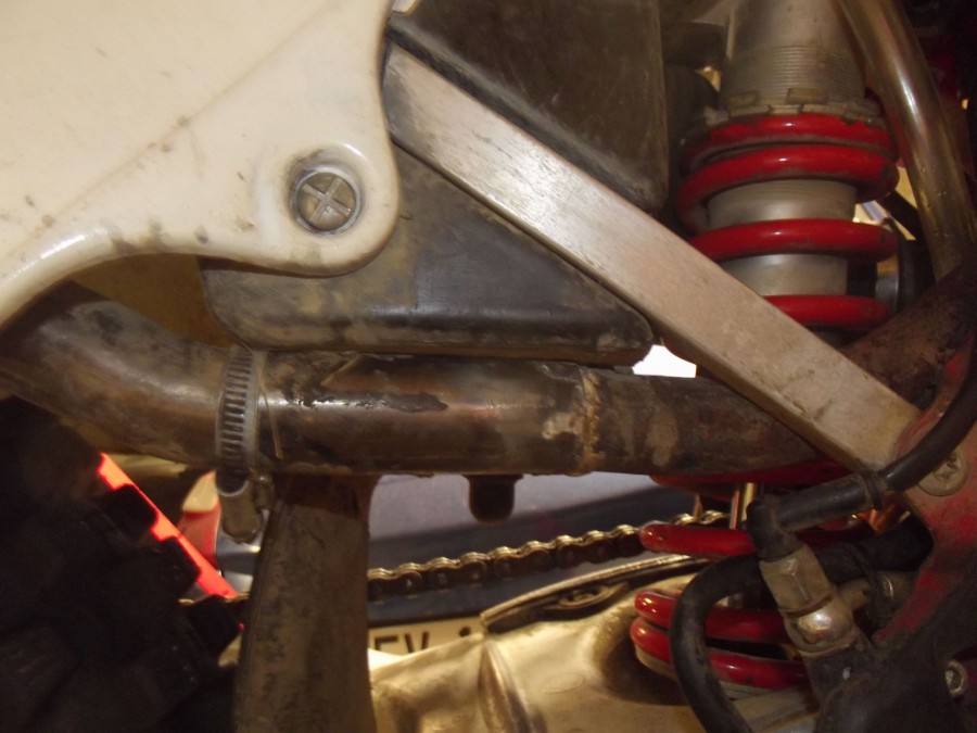

Mon fil a travaillé sur la sienne hier et il s’est aperçu qu’il y avait un problème entre la selle, le réservoir et les écopes. Dans la répartition des pièces on a interverti les réservoirs et écopes donc après remise en place des bonne pièces les deux montages sont nettement mieux sur les deux motos car moi aussi j’avais remarqué un problème mais je ne savais pas encore qu’il avait le même et j’ai cru que ma selle n’était la bonne.

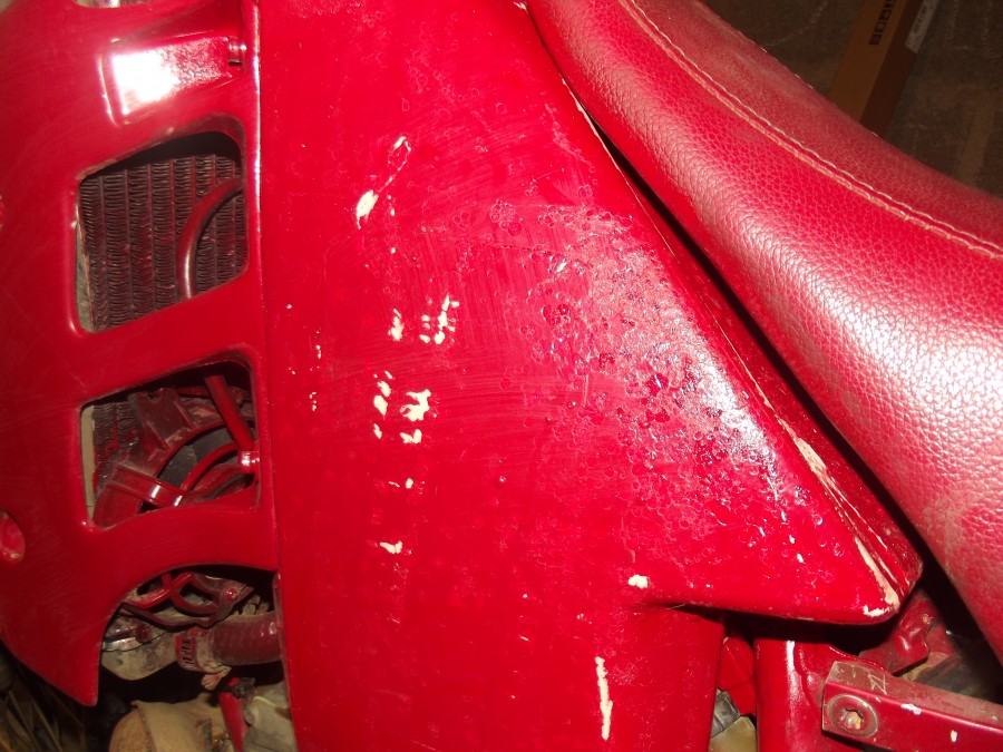

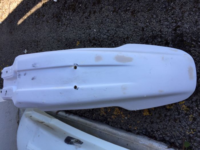

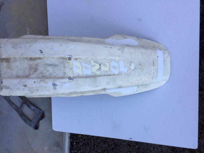

Je trouvais les autocollants pas terrible donc je le ai enlevé et comme la peinture venais avec
j’ai continué et ça rend quand même mieux.
Quelle idée d’avoir mis de la peinture de mer.e dessus, surement pour cacher les réparations qui ont été faite. J’ai déjà mon idée pour la déco de remplacement faut juste que je me renseigne du prix

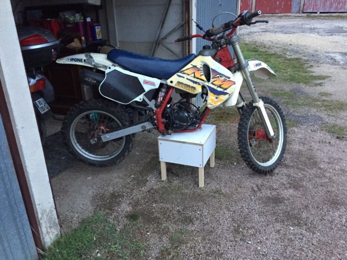

Voilà fini le nettoyage il y a moins de dégât que j’avais peur
Il me reste encore des trucs à faire et je ferais un total des frais mis dedans sans compter les heures bien sur
Pas de peinture car elle va prendre des gamelles à coup sûr donc pour ne pas pleurer ma belle peinture il n’y en aura pas, mais j’ai Prévu une déco personnaliser avec des autocollants. Je suis passé à la boîte qui m’a fait ceux de mes RT et pour eux pas de problème et le prix ne sera pas un problème aussi et bonus il y aura même la possibilité d’enlever Celui qui est trop abimé pour en mettre un neuf
Elle est à peine fini de remonté quel a pris ca première gamelle, hier en bougent une de mes RT, je l’ai bousculé et boum par terre. Aucun dégât nulle part mais ça confirme mon idée, pas de peinture.

Comme promis voici la petite vidéo de la belle (si on peut dire) en action
youtu.be/IyG3yf-3mfw
Mon fils a fait un tour d’essais avec elle et il m’a dit qu’il la trouvait « plus facile que la sienne » donc pas de regret pour mon histoire de trous, je pense avoir fait le bon choix

Apres pas de sortie avec mon autrichienne sans plus de problème que ça, ce qui devais arriver est arrivé lors de ma dernière sorti gros bruit de ferraille donc direction la maison.
Lors du remontage j’avais vu que l’ensemble cylindre piston étais en fin de vie, donc pour moi c’était là le problème de bruit donc démontage et la surprise
Avec cette pièce ça marche beaucoup moins bien
Donc passage chez KTM et mauvaise nouvelle la pièce ne se fait plus et pas de référence de remplacement, donc pour faire simple d’après le vendeur j’ai plus qua mettre ma Katoch a la poubelle, et ça tombe bien il on de super occase, comme par hasard.
Apres une recherche sur des forums toutes les solutions proposées sont obsolète car les réf ne sont plus dispo.
Du coup je risque le coup avec une pièce plus récente (ma moto de 1991 et la pièce de 2001) j’ai reçu la pièce hier et ça vas le faire.
Apres quel coup de disqueuse et de lime la nouvelle pièce s’adapte parfaitement.
Le remontage ce ferra demain mais je suis confiant
pour les réf de la pièce
et ne pas oublier les BAGUE VALVE 97 Ref. : 54737019000 fois deux
Cordialement

Oui mais bon foutu pour foutu autant faire un truc de la dernière chance et pour 90€ environ. Si je peux sauver ma Katoch, c’est tout bonus. Et en plus ça peut servir a d’autre.
Ma petite vieille fini prête a roulé
Cordialement

1 an plus tard...
Bonjour
Voilà un long moment que je n’étais pas venu, de nouvelle de ma petite vieille.
Tout d’abord la valve, elle a tenu presque un an et à recasser, un ami de mon fil en a usiné une nouvelle et depuis plus de soucis.
J’ai dû changer le piston / segment mais bon normal.
Et elle a reçus des remplacements de pièce pour la rendre plus facile.
Elle a tourné du feu de dieux jusque Janvier 2021, ou des margoulins pour pas dire autre chose sont venu me la volé.
Et hier elle était de retour mais dans un état proche du massacre.
Ils ont viré pas mal de pièces d’origine selle, garde-boue arrière, protège main, kick hé oui pourquoi ?? peut-être parce qu’ils sont cons, esquinté beaucoup d’autre, mais le pire se voir sur cette photo
Le pot est soudé à la plaque de sorti du cylindre, génial comme cela en cas de chute on flingue les filetages du cylindre, donc je confirme ils sont cons.
Donc me revoila reparti presque au départ. Recherche sur le coin coin pour trouver des pièces de remplacement, et nickel j’ai peut-être trouvé le bonheur. Je voir ça le weekend prochain.
Donc l’aventure continu.
Cordialement

grumo89fr a écrit :Plus de kick et pourquoi ce truc sur le carter ??
Carter certainement explosé et "réparé " comme des gros porcs.
Parfois on se demande si c’est une bonne chose que de retrouver sa machine.
Dans ton cas, on dirait que le voleur l’a anonymisé en la transformant en pure cross avant de la revendre pour des clopinettes à un gars qui cherchait un cr. Ça expliquerait le rouge et les tentatives hasardeuses de réparations.
Bon courage.
Bon courage.

Bonjour
J’ai trouvé un lot de pièces pour la remettre en état mais elle aura plus la même tête car c’est d’une SX de 96
Je vais les chercher Samedi prochain
Cordialement
Cordialement
