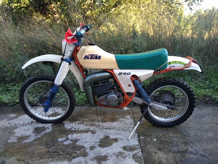

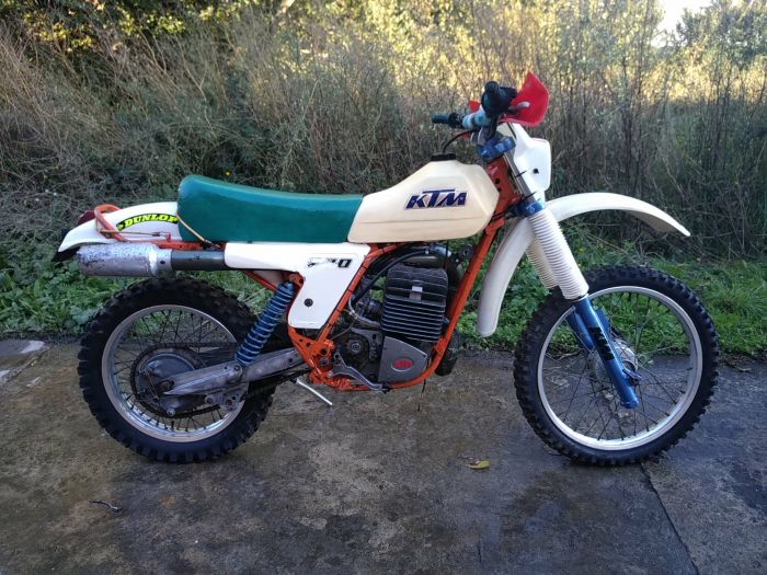

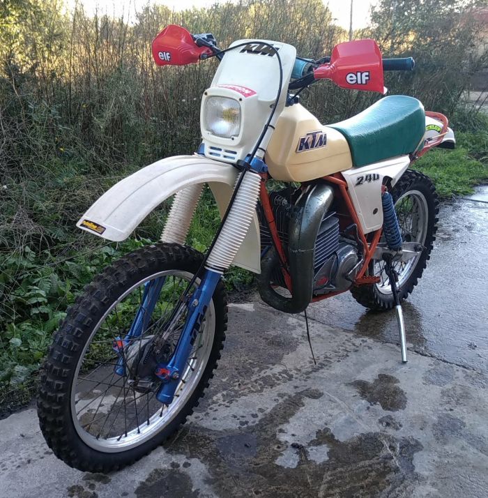

Bonjour à tous,
Je m'appelle Achille, j'ai 16 ans, j'habite dans la métropole de Lille.
Je suis passionné par le motocross, actuellement je roule en 125YZ.
Avec mon père on vient d'acquérir une KTM 240 Gs de 1980 et on a bien l'intention de lui refaire une beauté intégrale, si possible comme à l'origine. J'aurais certainement besoins de vos lumières et conseils.
A très bientôt
Achille
Voici quelques photos de la bête !
Présentation 240 Gs 1980
Moto(s) : KTM 240 GS 1980
Posté le 14-05-2019, à 02:28
Bienvenue  🙂 ,
La base semble bonne. De quoi faire une très belle machine.  🙂

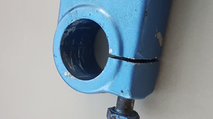

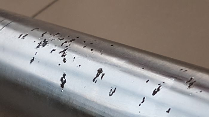

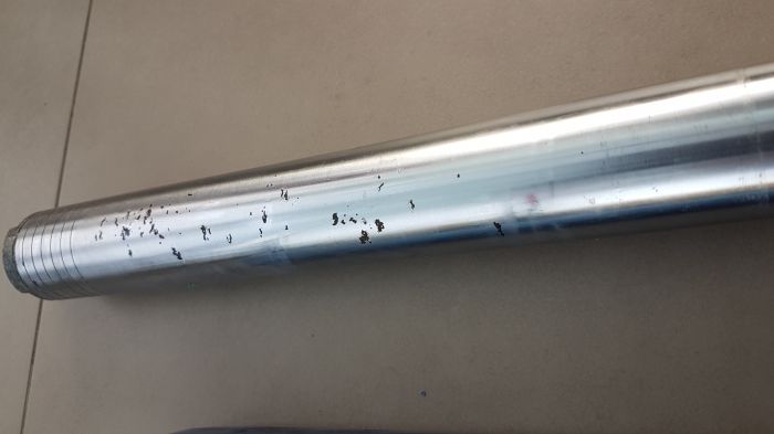

C'est partie on a déjà bien commencé à démonter la 240 et les premiers soucis pointent leur nez.
je vous met les photos ce soir mais le haut d'une fourche est un peu piqué idem pour l'intérieur du té de Fourche, est-ce grave, peut on les poncer très très légèrement  sachant qu'il n'y a pas de contact avec les joints, je sais l'idéal serait de les changer mais dur de retrouver des Té en 35mm.
Avez vous une adresse pour les amortisseurs arrière, ils sont complètement HS, j'ai peur que la réparation coûte plus que le remplacement.

Comme ce n'est pas dans la zone qui travaille,tu peux poncer légèrement et passer un passivant (acide phosphorique) puis un voile de vernis transparent. Il Faudra peut être mettre le vernis apres remontage car ça ne passera pas dans les tés.

Bon, pour les tés de fourche , c'est pas trop grave , par contre , les tubes ,  :cry:  :cry:  :cry:
Si tu habites la région de Lille , y a cette adresse pour leur redonner une nouvelle vie , pas trop loin de chez toi .
www.binon-chromage-dur.fr/
Pour les amortos , ça dépend de la marque , certains sont reconditionnables , et d'autres , c'est poubelle ...

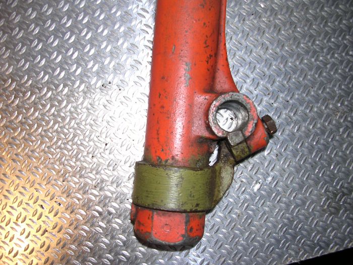

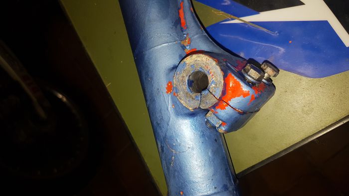

je commence par la fourche, embase cassé ça sent mauvais, réparation ou nouvelle mais en 35mm pas de stock chez endurovintage et chez enduroklassiker.

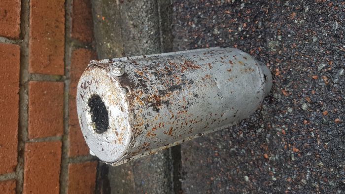

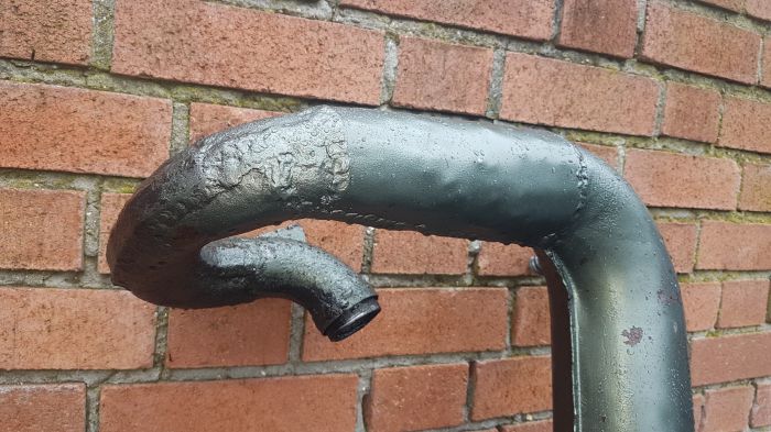

le pot, il tient par les multiples soudures de réparation: réparable ou pas ?
Si vous connaissez qqn qui en vend un complet ou pas je suis preneur.

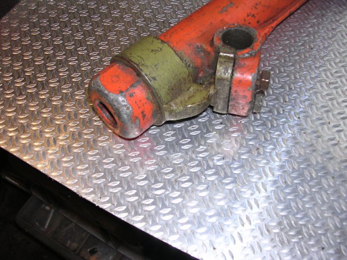

Casse typique de la Marzo 35 due à un serrage " bourrin ". Et c'est normalement pas trop soudable .
Certains du forum on déjà essayé , il me semble , et ça n'a pas été concluant . Le mieux est d'en retrouver une , mais ça court pas les rues . En Italie , c'est plus facile . Ou alors , tu déniches un artisan qui te fait ça ...  😄  😄  😄
Ne me demande pas l'adresse du gars qui a fait ça , je ne sais pas , j'ai acheté ça dans un lot il y a ... oh , je sais plus ...
    Pour l'échappement , c'est pareil , désolé , très rare à trouver , même en Italie , et chez Pillon Dorino , les refabrications s'arrêtent à 1978 ...
  Allez , te décourages pas , cherche à G. et à Dte , et parfois , surprise ...

Pas d'affolement en ce qui concerne ton carbu bing : toutes les piéces sont dispos en neuf et tu as la prinçipale adresse du fournisseur sur un topic dédié aux piéces de rechange sur le forum. J'en ai même trouvé des neufs provenant de chine pour mon pote JP34 qui doit nous lire ....pis aller plus qu'acceptable a mon avis ...
Le pot tu le trouvera en occas ,mais il ne faut pas être pressé ,et en attendant tu peux commencer a t'occuper de tout le reste  👍 .

Sur ma Marzocchi en 38, j'avais réparé la pince cassée par une soudure d'alu, mais il me semble que la 35 est en magnésium, et que c'est donc plus délicat que l'alu ?
22 ans3939 messages 4444 images
Posté le 22-05-2019, à 15:26
Phil je te confirme c'est du magnésium, pas de soudure possible.
J'ai entendu dire que l'on pouvait adapter une fourche de 38mm est ce faisable ? je me dis que c'est peut être plus facile de trouver une fourche complète en 38 qu'un foureau en 35.

Sur mon xt, j'avais fait un mixte tube ktm et fourreau yz mais avec la roue xt et pour les amortisseurs corps suzuki rm à bonbonnes avec ressorts de marzo 125 ktm gs de 81. Cela marchait bien en tt.

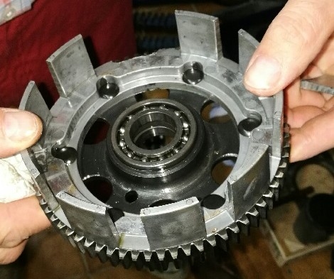

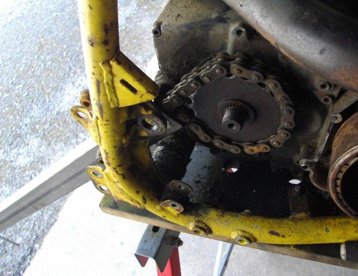

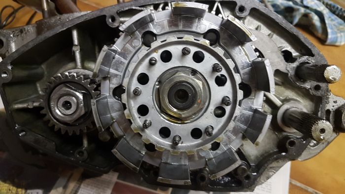

j ai profité du férié pour entamer le démontage moteur. Je bloque d un côté avec le rotor, il me faut un extracteur, le modele maison ne va pas, est ce bien un  26 x 1.5 qu'il faut?
côté embrayage je bloque sur la noix , je n arrive pas a la desserer, elle tourne et les vis avec ressort se tordent., avez vous une technique?
je bloque la cloche externe mais en dévissant la noix, l interieur tourne.
je ne sais pas enlever les vis des ressorts.
Comment savoir si les disques sont encore bon, ils parraissent nickel de visu.
merci de votre aide.
bonne soirée
Achille

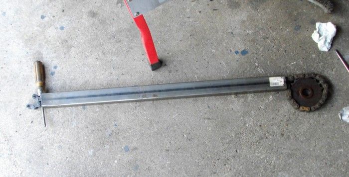

Posté le 10-06-2019, à 23:06
Tu mets une vitesse et tu immobilise le pignon de sortie de boite.
Exemple de clé à chaine:

Si tu n'a pas de clé a choc tu peux aussi prendre un ou deux anciens disques lisse maintenus avec une pince étau

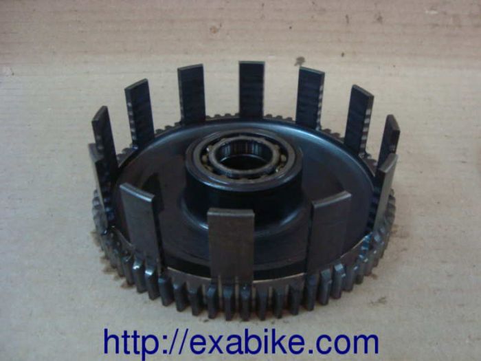

En voulant redresser une lamelle de la cloche d'embrayage, elle s'est cassée, je pense qu'elle est en aluminium, peut on la ressouder?  Je n'arrive pas à en retrouver une autre sur le net.
J'en ai trouvé une qui lui ressemble fortement, mais pour une 125 gs de 1979 sur Old Mx, est-ce le même modèle que sur la 240 gs de 1980 ?
Je voudrais faire rénover les roues , j'ai contacté plusieurs fois pulimetal en Italie, mais pas de retour, connaissez vous des adresses en France?
Pour le moment, le cadre et une grande partie des pièces sont à la peinture, on va peindre le carters moteur et on se demande si le haut moteur est lui aussi à peindre, si oui avez vous le RAL correspondant, sur bcp de photos on remarque une différence de gris entre le haut et bas moteur.
Bon courage à tous les travailleurs et profitez bien pour ceux qui sont en congés  😎

Bonjour a tous,
suite a mes bétises je suis toujours en recherche d'une cloche d’embrayage pour la 240 GS de 1980.
j'ai lu un post ou Patrick déconseille de remonter la pièce pour une question d'équilibre
j'ai tenté de faire réparer par soudeur pro mais il me déconseille la réparation.
j'ai trouvé sur Exabike une cloche pour une 240 GS de 1980 mais elle ne ressemble pas à la mienne pensez vous que se soit un modèle compatible ou est-ce la bonne pièce, ce qui veut dire que la mienne n'est pas d'origine!
si un qqn a déja fait la modif, je suis preneur de toutes les infos.
merci d'avance.
Achille

Ta cloche a 10 encoches, l'autre en photo, en a 12.  🙄
Elle semble être en acier, couronne et cloche ne font qu'un. C'est du taillé dans la masse.
Si la couronne est compatible (taille de l'engrenage), que toutes ses dimensions sont compatibles, il te faudra les disques lisses et garnis adéquats.
Je viens de faire un tour sur le site, je ne vois que trois cloches pour 125.
