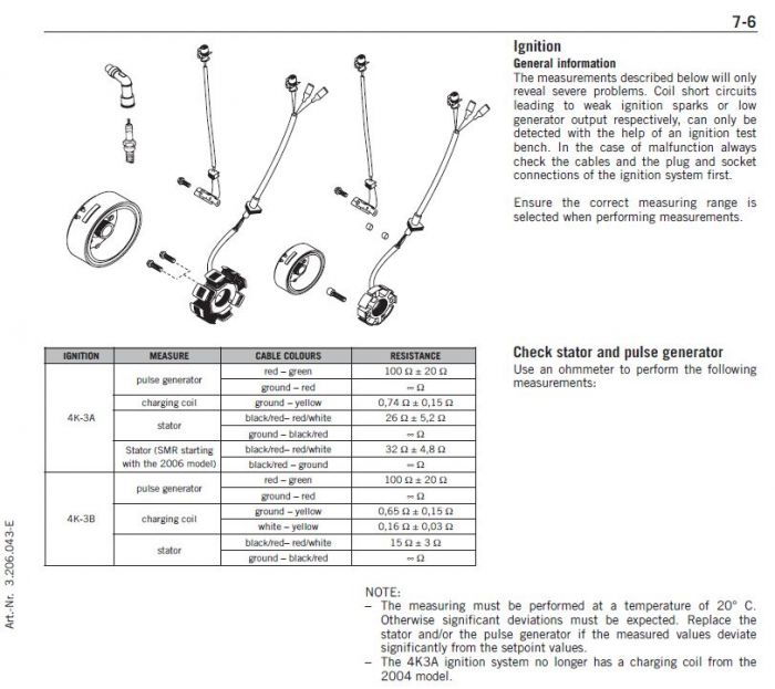

Avant d’incriminer quoi que ce soit, un contrôle des valeurs de résistance du stator t’en dirai plus. Valeurs trouvables sur le net.
Pardon je ne m'impatiente pas, mais la moto me prends la tête, a chaque fois que je répare un truc, jen ai un autre qui ressort....
Jai le manuel d'atelier mais jai pas d'infos sur le stator
Sais tu comment faire pour mesurer les valeurs du stator?
Jai chercher en ligne je trouve pas grand chose...
Merci encore
Merci encore
Moto(s) : ktm 450 exc 2006
La procédure de contrôle est très bien expliquée dans le manuel, tant la charge que les valeurs ohmiques des divers éléments.
