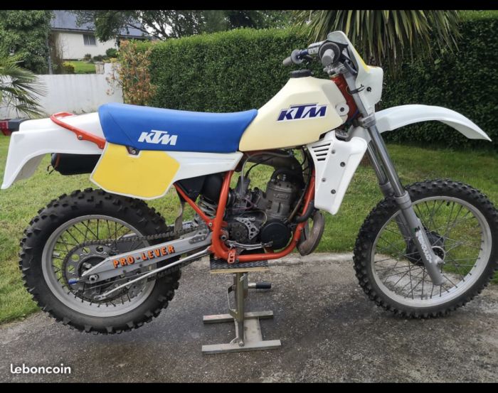

J’ Enfin reçu ma moto.
Il y a quand même du boulot !!
Ne freine pas ou très peu , réglage carburation, changement de tous les cables, commandes, etc

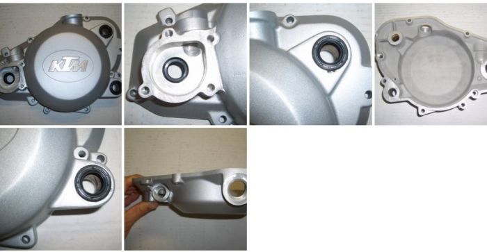

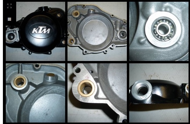

Pour les carters
1 ere génération
ktm 240 gs 1984
2 ème génération
ktm 240 gs 1984
Avec le roulement à billes et le clip
