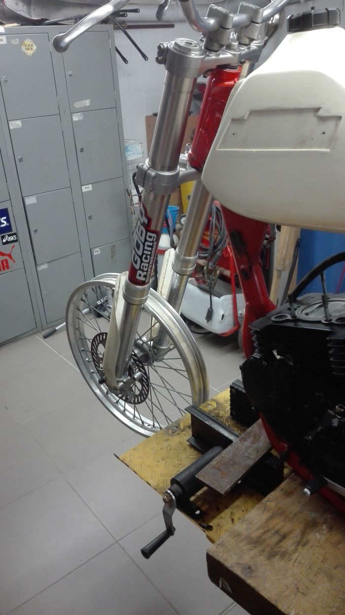

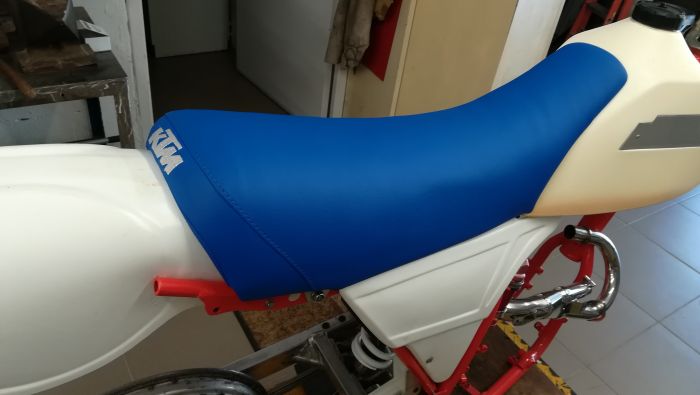

bonjour a tous

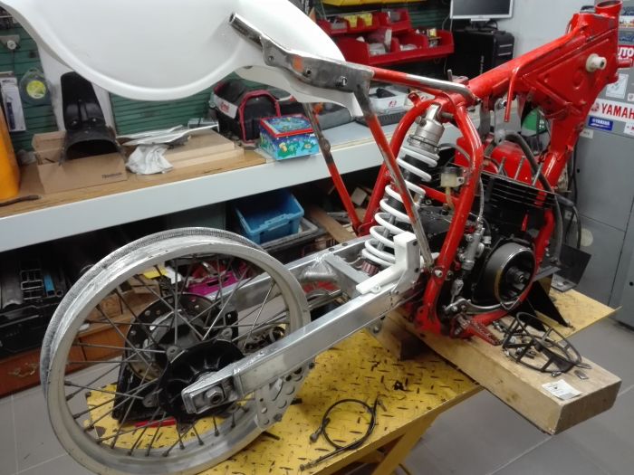

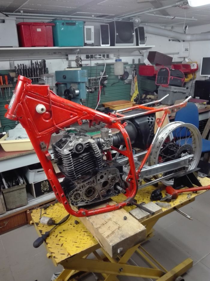

oui c'est pas faux grosse galère pour la restauration surtout dans l’état  beaucoup de pièces compliqué a trouver et hors de prix donc pas de restauration conforme pour moi plutôt un bitza moteur de 600 pegaso fourche 250 kx et bidouille pas prêt de rouler de l'occupation pour mes vieux jours désoler pour les puristes

Tu devrais créer un post dédié à la restauration de ta machine.
Posté le 28-09-2019, à 20:01
Ceci dit,  comment as tu fais pour passer l'axe de BO ktm dans les carters du Pegaso?

Posté le 28-09-2019, à 20:02
SUPER ! totalement dans l'esprit de ce que j'aime, c'est propre.   A priori tu t'es même payé le collecteur inox proposé sur e-bay...
Je vais te suivre avec attention,
bons courage, Moby

65 ans4444 messages 4444 images
Posté le 28-09-2019, à 20:29
oui je sais je devrais ouvrir un post pour la restauration mais ça risque de durer longtemps ne bricolant
pas régulièrement juste a mes moment perdu mais si çà peu aider certain pourquoi pas pour l'axe du bras j'ai adapté les douille du ktm au  pegaso en modifiant l’alésage du carter

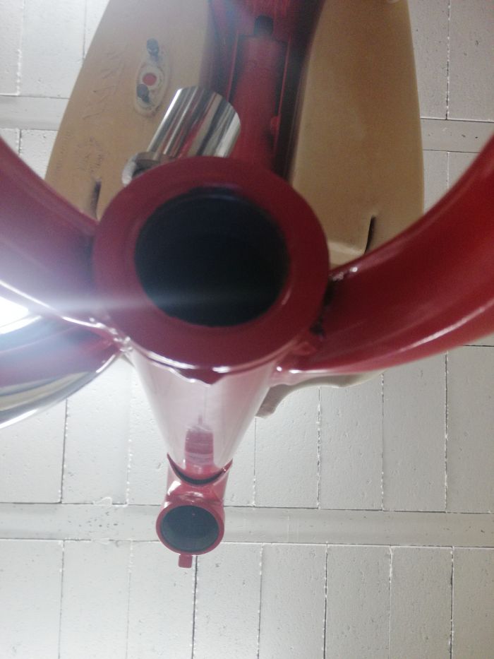

Ta machine est une des dernières produites (1986).
Tu peux monter le démarreur du Pegaso.  🙂

oui dernier modèle disque arrière mais je préféré l'habillage des premières que je trouve plus sympa alors j'adapte pour le démarreur il va falloir trouver un peu de place pour le circuit pas évident alors si d'autre l'on fait
Posté le 28-09-2019, à 21:19
La K4 est équipée du démarreur.
Sur les modèles antérieurs, le démarreur ne passe pas, à cause des fixations du tamis d 'huile, en bas du tube avant.

justement il me manque le support tamis et je n'ai pas trouvé d’éclatée des pièces du dernier modèle

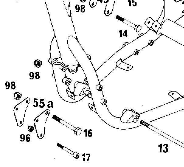

Posté le 28-09-2019, à 22:39
Fais un tour sur le site suivant:
Il y a quasi tout.  🙂

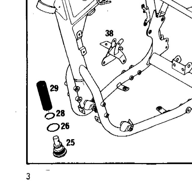

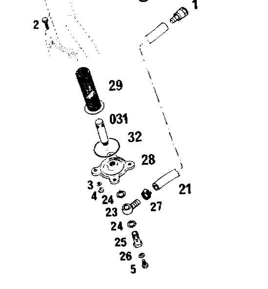

1986 , C'est un bouchon vissé.
Recherche restaurateur KTM : pour 600 GS XC rotax
1984 , Les "oreilles" pour les vis de 6, interdisent le montage du démarreur.
