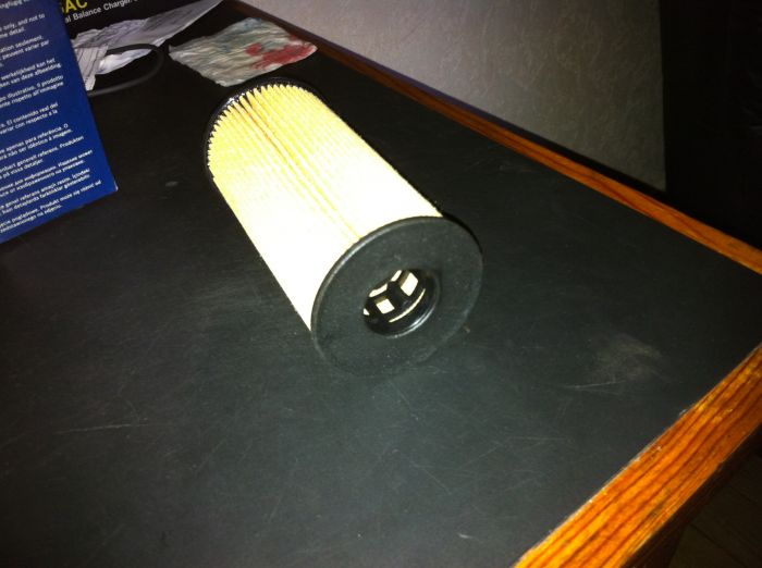

Chose curieuse.. Mais qui peu m arranger...
Le filtre a huile de ma Renault Laguna 3 2L dci ( diesel) a ce filtre à huile
filtre huile LC4 400 de 97
Même diamètre intérieur et extérieur....
Mais il est bcp plus long.... si je le fait un abraracourcix  il rentrera dans la cloche...
Certe ça ne sera pas le filtre a micro particule d'origine... Mais ça sera toujours mieux que rien

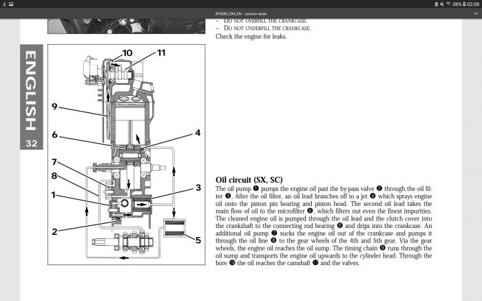

J'ai regarder des diagrammes du circuit d'huile et les deux pompes ont chacune un circuit de graissage.
Celle qui pousse l 'huile à travers le filtre micron, lubrifie le vilo.
L'autre pompe lubrifie les pignons de la boîte.
1111 messages 11 image
Posté le 21-09-2019, à 08:36
je n’interprète pas le schémas de la même façon que toi. lol
Pour moi l'huile qui rentre dans le filtre n°5 arrive bien du filtre N°3 via une durite.
Le deux circuit d'huile passe quoi qu'il arrive par le filtre n°3
Seul une partie ( moitier....) traverse le filtre N°5

Bon bas le coup du filtre de voiture ça ne va pas. Le diamètre intérieur est un poil trop petit , ça ne rentre pas même en force.
et quand on le coupe ça part en sucette..

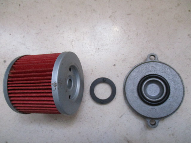

Un conseil pour les possesseurs de LC4 avec un 2ème filtre à huile dans un boitier extérieur. Un filtre  à huile de 500 XT genre Hiflofiltro HF145 peut remplacer le filtre KTM indisponible. Comment faire:
Coté arrivée d'huile, rien à faire. Le joint du filtre vient en appui sur le bossage de la plaque de fermeture.
Coté borgne, il faut retirer le joint caoutchouc fixé sur le filtre et le remplacer par un joint torique diamètre intérieur 24 mm / diamètre du tore 4 mm que l'on place autour du bossage de la 2ème plaque de fermeture. Un joint caoutchouc plat de même diamètre intérieur et d'une épaisseur 4 mm ferait également l'affaire.
Ce joint torique va ré-assurer l'étanchéité du filtre suite au joint origine déposé et maintenir le filtre en place dans le boitier.
Pour vérifier que le filtre sera bien en légère compression, placer le filtre, la 2ème plaque de fermeture avec le joint torique de 24  mm mais sans son joint torique d'étanchéité extérieur et s'assurer  que cette plaque reste légèrement écartée du boitier, 1 mm minimum.
Si nécessaire, jouer sur le diamètre du tore ou l'épaisseur du joint.
Le filtre à huile de 500 XT est  certes un peu plus petit mais disponible.
Si cela peut dépanner les amateurs de LC4.....

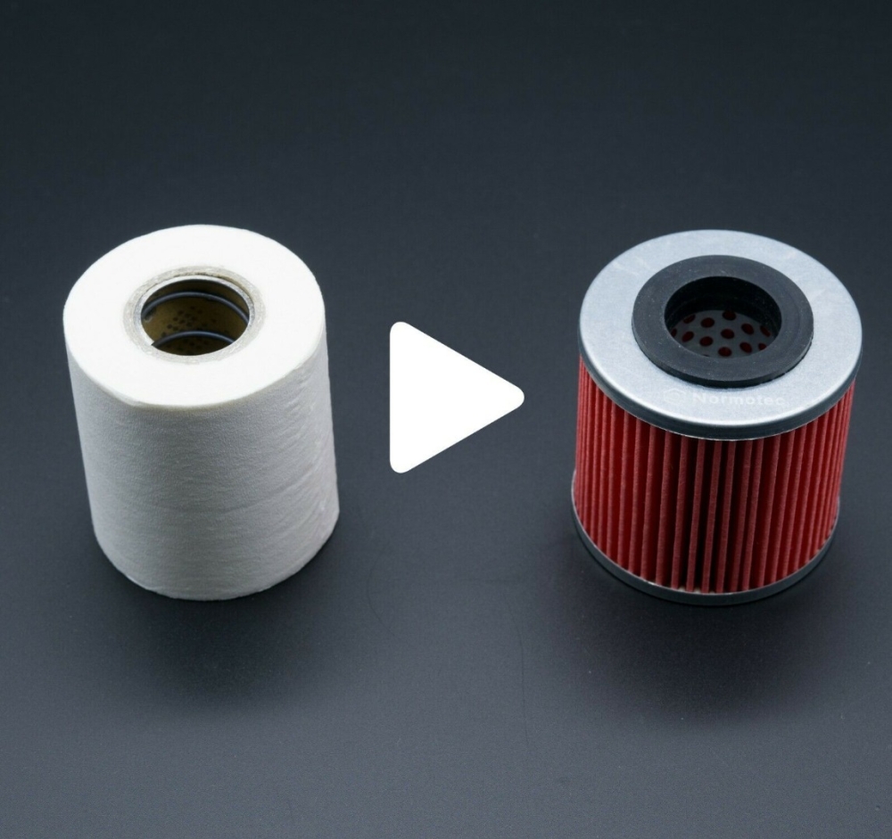

Posté le 02-09-2022, à 15:13
salut salut !
pour ceux qui cherchent encore  ,  on trouve sur ebay des filtres de remplacement 58038044000 en allemagne
( a pas cher 7.99 + frais de cochon )
