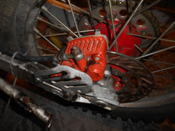

bonsoir a tous
J ai acheté une KTM 125 GS de 1990
Qui pourrait m aider pour réparer mon frein arriere a disque
je ne trouve pas de video ni de tuto pour ce genre de frein a disque
merci d avance
probleme de purge de frein arriere
Moto(s) : ktm 125 gs 1990
Posté le 11-10-2019, à 13:50
Une bonne seringue avec un tuyau souple du diamètre de la purge,  bien rempli de liquide de frein, sans bulle d air, puis tu branche sur la purge, tu l ouvre et tu pousse la seringue de façon à pousser toutes les bulles d air présente dans le circuit en dehors, en débordant par le bocal au niveau de l émetteur (bien sûr enlever le bouchon avant), puis tu referme la purge sans enlever le tuyau de façon qu il n y ai pas d air qui rentre dedans.

bonsoir
merci de ta reponse ;)
mais le souci quand je l ai acheté c est que le frein arriere ne marchait pas
il n y avait que du liquide au niveau de la pedale de frein
mais la pedale n exerce aucune pression
je vais essayer avec le tuyau
dois je aussi desserrer le boulon avec la vis BTR?
merci de ta reponse
