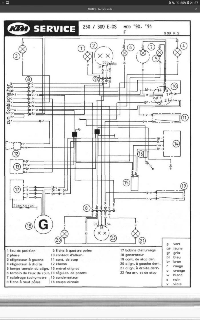

Je vais chercher une KTM 300 Egs de 95 samedi et j'aimerai y installer des clignotants car il n'y en à pas. Et j'ai pas envie que les bonhommes Bleus m'embetent.
Est ce que quelqu'un peut m'aider svp.

Tu peux te baser sur le schéma suivant. Avec un peu de bol, il y a encore les connecteurs.  🙄
