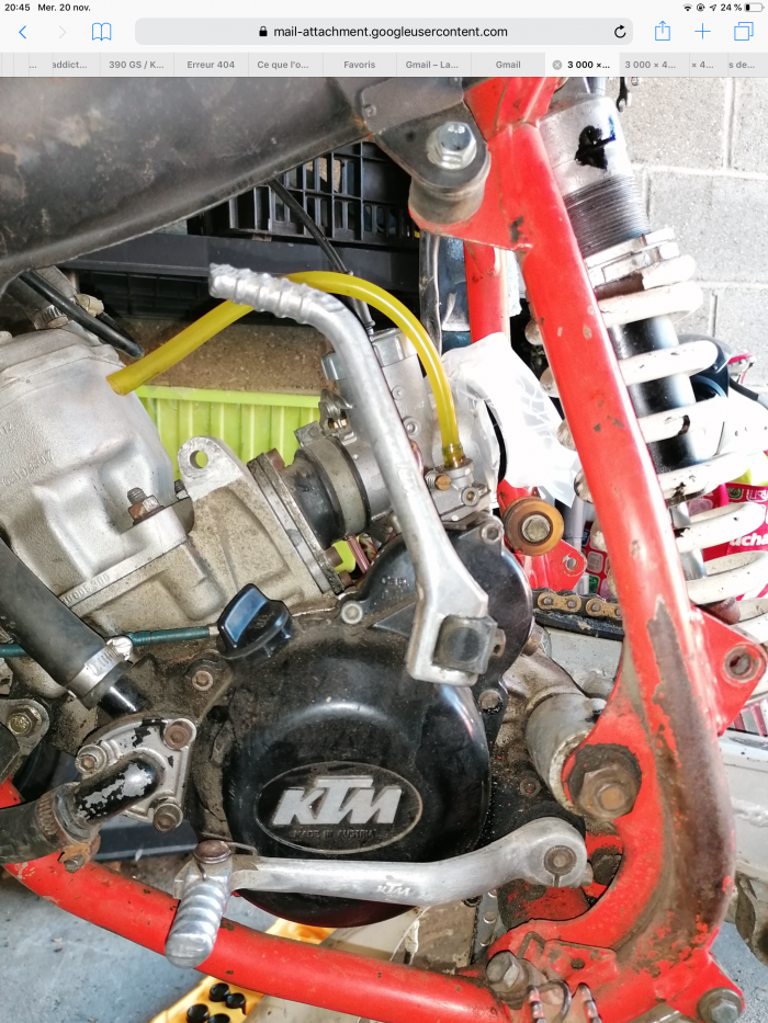

Bonjour tout le monde je me présente Quentin j’habite en région parisienne
Voilà c’est mon premier projet restauration je,me lance avec cette belle enduro
Avantage :
Beaucoup de pièces d’origine
Bas moteur reconditionné
Haut moteur propre
Inconvenients:
Deux ouïes de radiateur que j’ai beacoup de mal à trouver
Ligne d’échappement fissure au niveau du raccord silencieux-ligne
Mise en circu : au début galere je démarre je,passe la 1 et la je pars en arrière sa ma fait tout drôle  smiley_14
Après un petit réglage à l’allumage nikel
J’ai eu une tit fuite à la culasse joint neuf mais,sec je penses
Mais maintenant Elle tourne bien
J’ai lu énormément de choses interessante sur le net et surtout sur ce forum j’ai lu des choses qui,m’ont beaucoup aidé mais je penses encore avoir besoin de vos pouvoirs magiques
Merci à ceux qui ont pris le temps de me lire et merci d’avance à ceux qui me répondrons.
Je vous envoie une série de photos juste après.

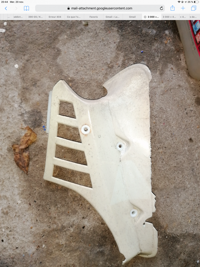

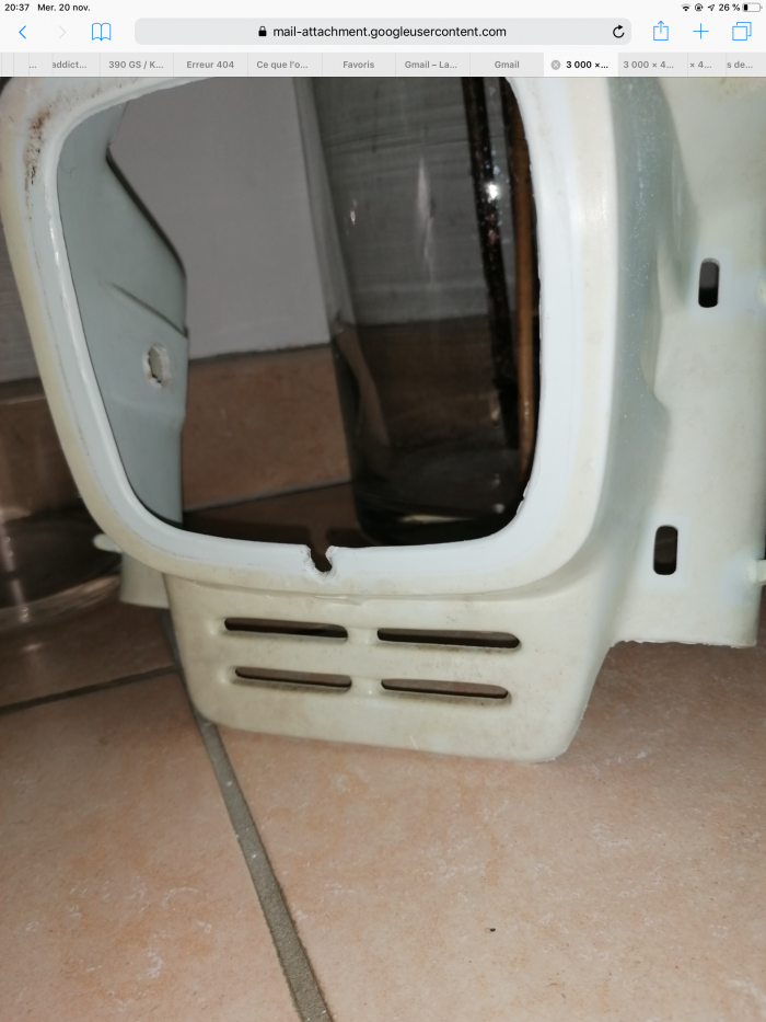

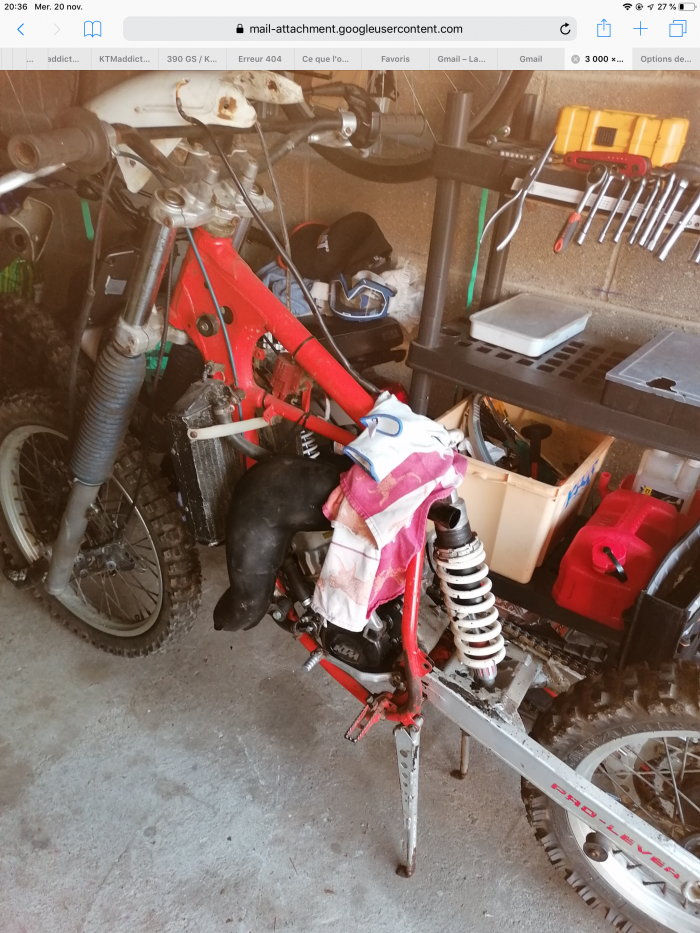

Posté le 20-11-2019, à 20:48
KTM GS 125 1984
KTM GS 125 1984
KTM GS 125 1984

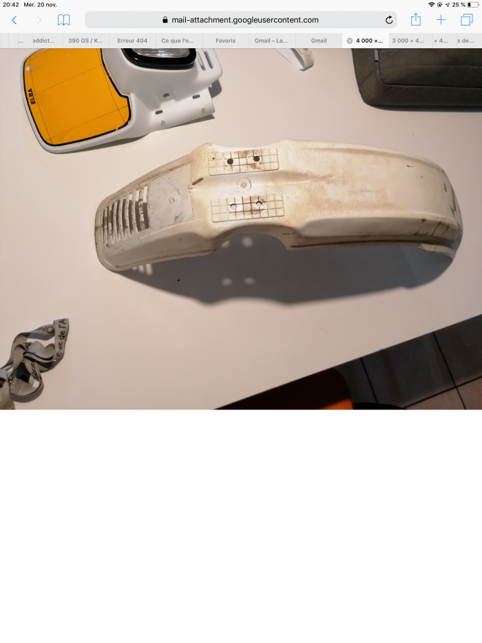

Posté le 20-11-2019, à 20:52

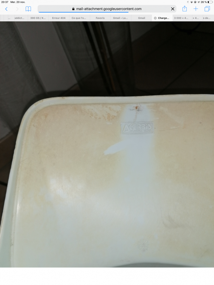

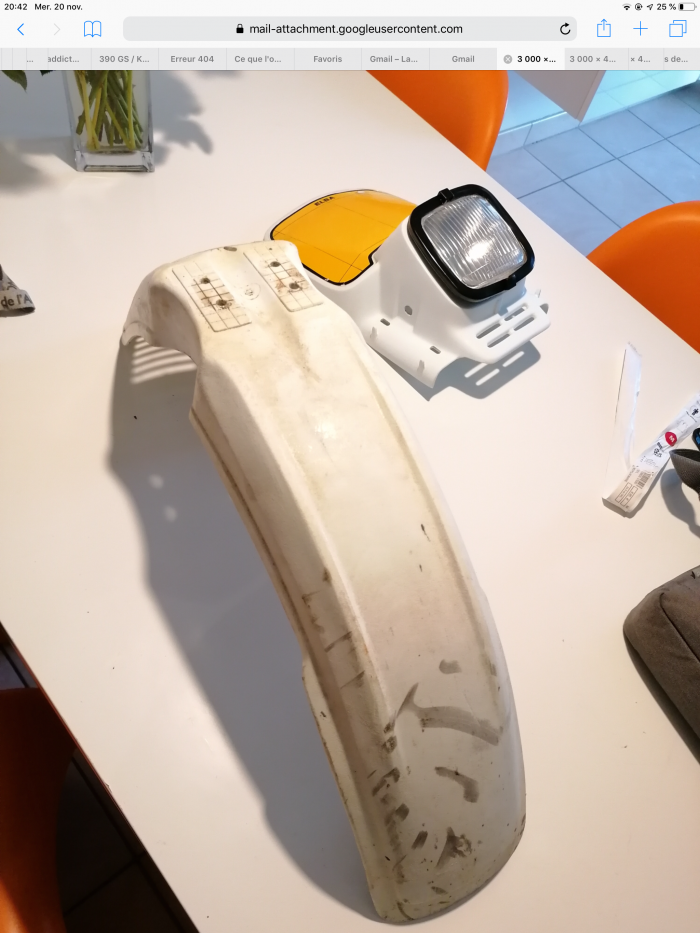

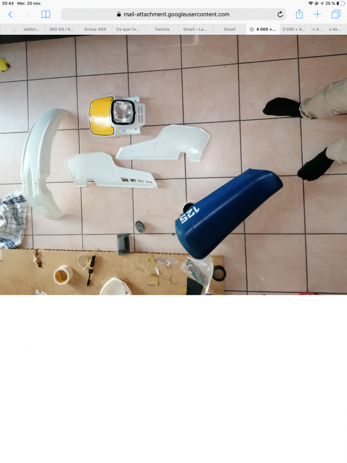

J’ai commencé à m’attaquer au plastique
KTM GS 125 1984
KTM GS 125 1984
KTM GS 125 1984
KTM GS 125 1984
KTM GS 125 1984

Posté le 21-11-2019, à 05:26
Bienvenue Quentin, 🙂
Joli travail.  🙂
Comment as-tu procédé? Avec quels produits?
Il faut obligatoirement polir les plastiques après ponçage, sans ça, la crasse s’incruste encore plus.  ;)

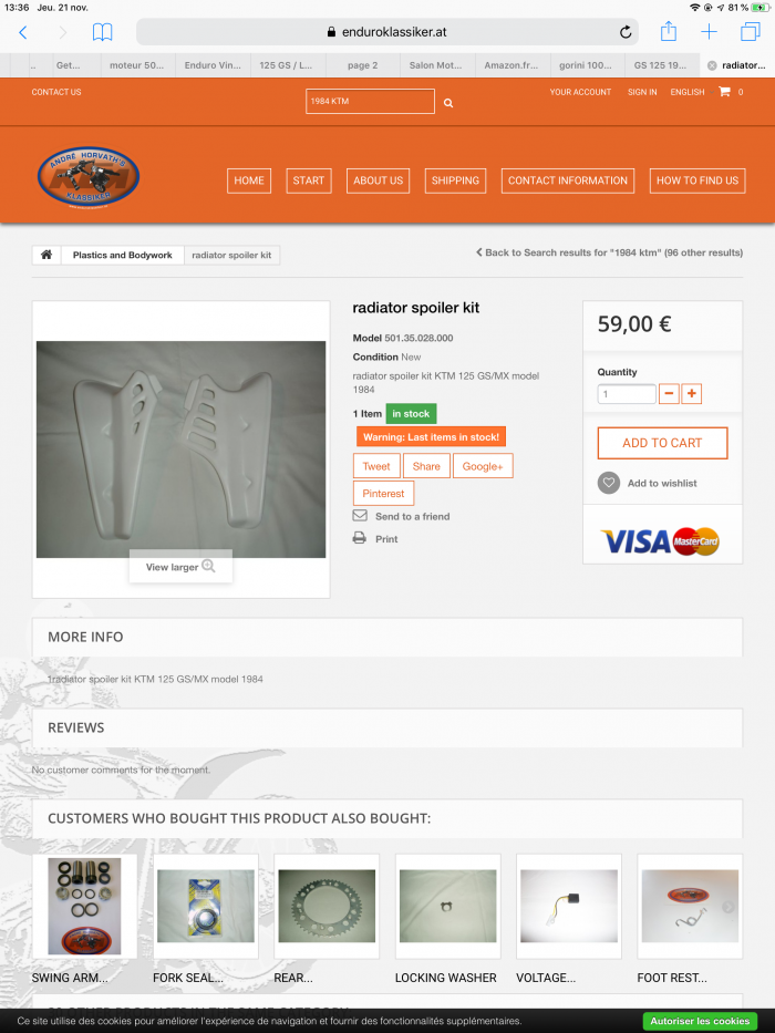

Posté le 21-11-2019, à 11:15
Voir plutot DD horvath (krmklassiker) ou DC plastics ,certainement moins cher , aucun bénéficea faire travailler de telles offiçines lorsque certaines sont spéçialisées et fabriquent carrement et chez qui tout le monde pioche allégrement  comme c'est le cas pour ktmklassiker.

Posté le 21-11-2019, à 13:32
Merci tout le,monde
Pour les plastique : poncage eau 180. 400 600 1000 ponçage avc alcool pour vitre au début puis finition polytrol sans essuyer le surplus

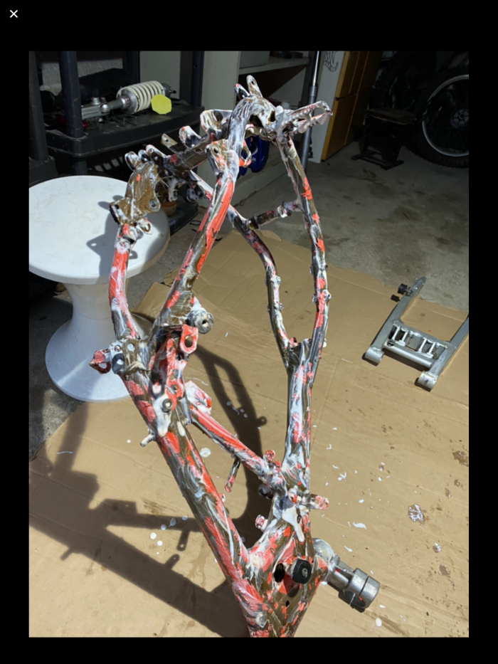

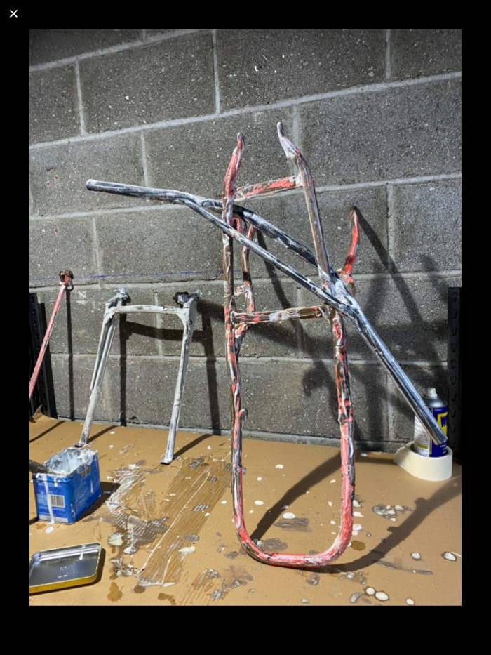

Si quelqu’un a des astuces pour sabler le cadre sans trop,dépenser , je. Pensait louer une sableuse sur leboncoin vos avis ?
pour la peinture si,je prend la restom avec le bon ral je peux la faire tout seul ou je dois absolument passer par un pro?
(je me débrouille en peinture j’ai,des bonnes bases)  🙂

Posté le 21-11-2019, à 14:00

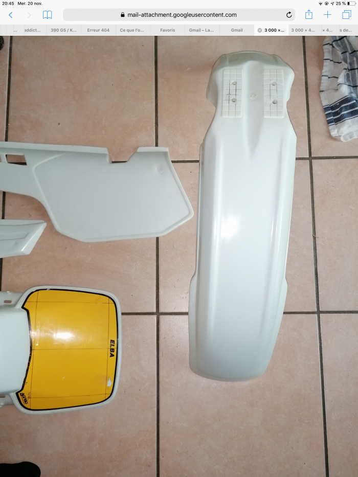

Bon ce n’est pas exactement les mêmes mais sa sera la petite exception pièces neuves sur la moto j’aurais préféré retaper les autres mais il m’en manque un et l’autre est vraiment dans un sale état
KTM GS 125 1984
KTM GS 125 1984

Posté le 21-11-2019, à 16:04
Pour la peinture cherche le topic d 'Enzodiablo sur sa lc1 . tu verra le très bel aspect de la restom. Pour ton cadre un décapant chimique et une brosse métallique accompagné de bcp d huile de coude feront parfaitement l affaire.
6 ans2222 messages 3232 images
Posté le 21-11-2019, à 19:18
Merci jp je penses que je vais opter pour le décapage chimique

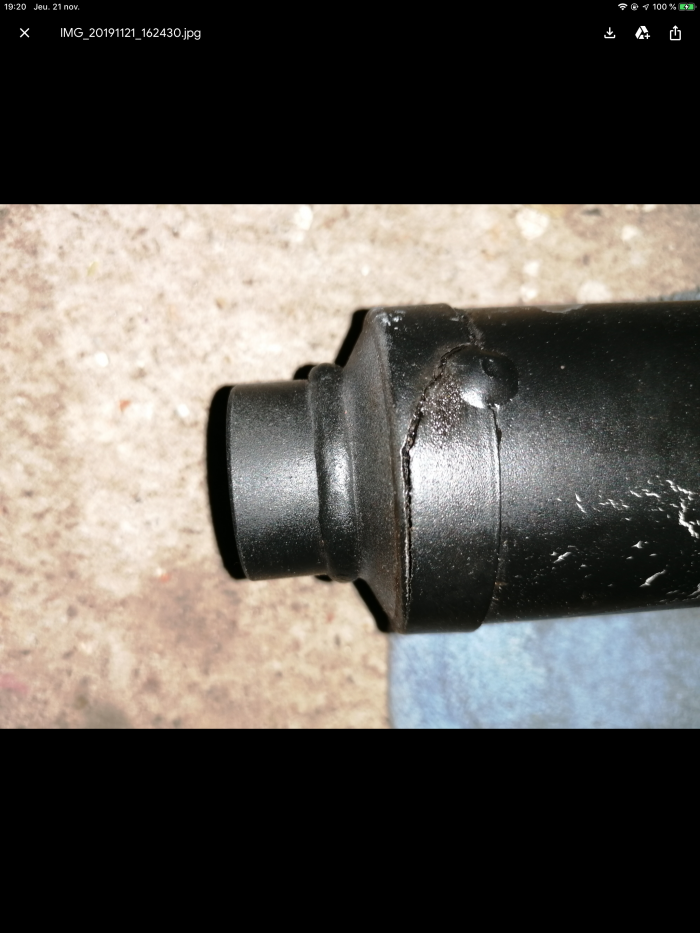

Voilà la fissure à l’échappement dont je vous parler je précise qu’elle se situe,au niveau du raccord entre le coude et la cartouche  ( ce n’est pas le bout de la cartouche sur la photo )
Voilà j’ai déjà quelques idées pour y remédier mais si quelqu’un a déjà eu le même problème je suis preneur de bons conseils

Perso, je tombe les rivets, soude et repose.

Un bon lavage a la saint- marc pour la disparition totale du produit est recommandé.
