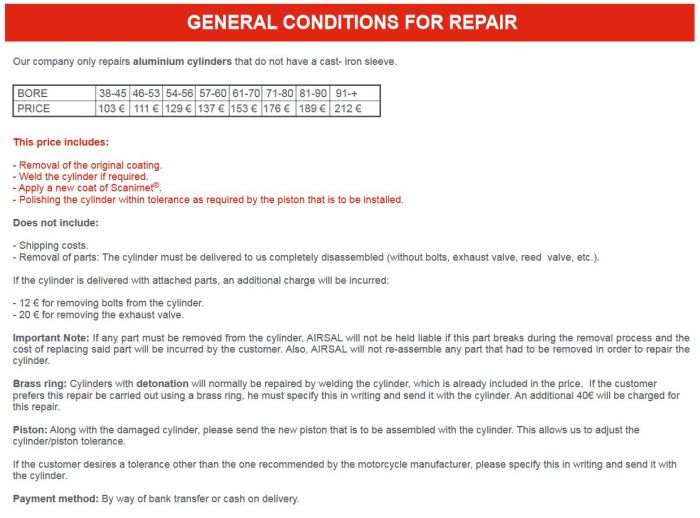

Tarifs Airsal:
Nikasil, Quelle cote choisir ?
Le tarif est nettement moins élevé que chez Révaltec, 212€. Et tu économises le prix de la soudure (compris).
Quasi 210€ de moins, hors frais de port.
412€ réparé (cylindre/piston) VS 650€ neuf?  ;) Dilemme.  🙄
