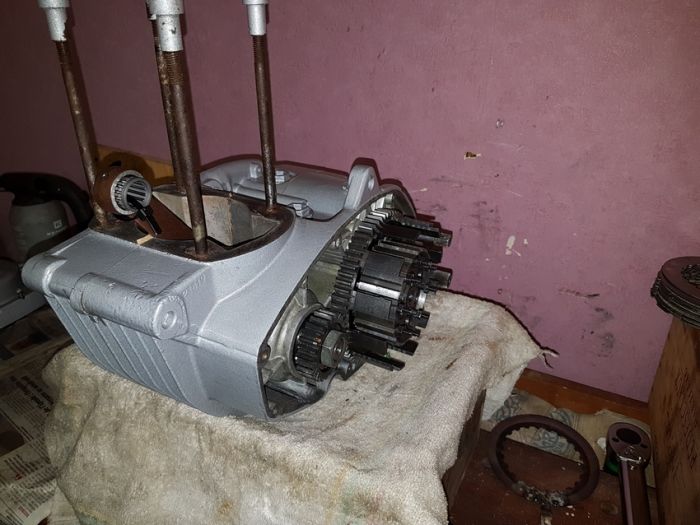

la restauration avance plus lentement que prévu !
le moteur est remonté, l'embrayage est en cours, on continue à son rythme.
Promis je mets des photos prochainement.

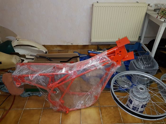

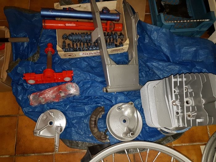

Bonjour à tous

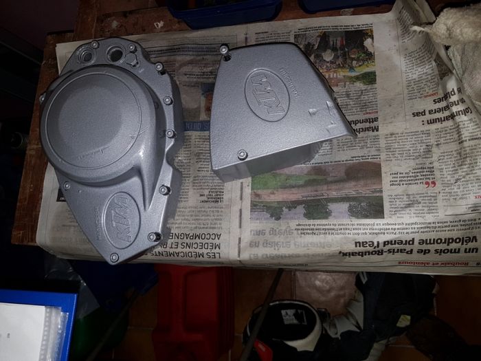

un petit avant gout de notre restauration.
cadre, fourches, roues et carters moteur restauré et repeint.
moteur en cours de remontage.
on avance doucement!!!

Posté le 13-02-2020, à 09:51
Bravo  👍  👍  👍  Superbe boulot !!!!!

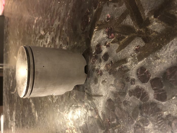

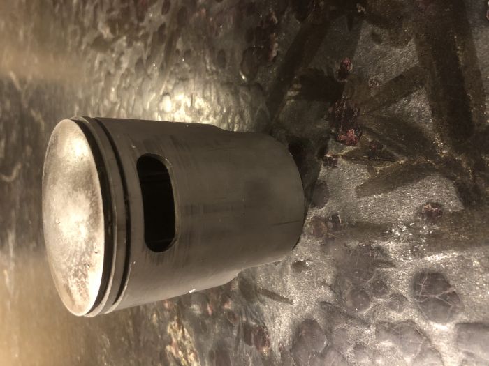

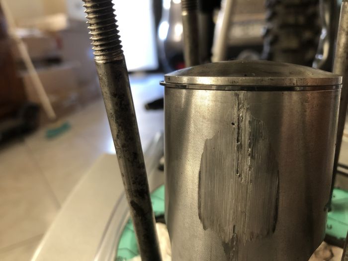

Bonsoir à tous,

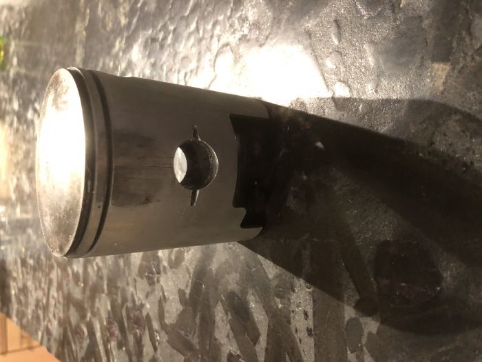

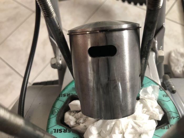

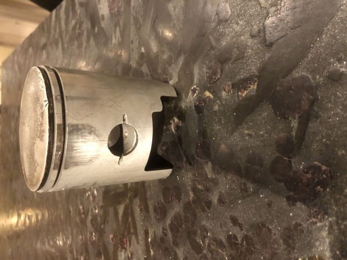

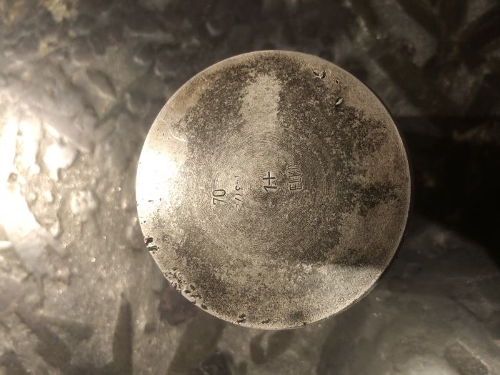

Ce soir en remontant mon piston; j'ai remarqué qu'il lui manqué une partie sur le bas, pensez vous que ce soit délicat de le remonté comme ça?
Ou acheté un piston avec les réf suivante diam 70mm :  ELKO 70 +1 1437/2, je n'en trouve pas si vous pouvez m'aider merci.
Achille

Posté le 18-02-2020, à 15:43
Il y a eu un serrage. Voir la belle trace au dessus de l'axe.

Posté le 18-02-2020, à 19:05
Chillif13 a écrit :
Bonsoir à tous,
Achille
Bon , ben non , tu peux pas remonter ton piston comme ça . Il faut faire un réalésage avec un nouveau piston de taille supérieure . Si tu es en diamètre 70 , je pense que la taille supérieure suivante , c'est le 71 .
Cherche ici :
www.enduroklassiker.at/en/13-engine-parts
Posté le 19-02-2020, à 11:10
Tout à fait, mais pas raide et bitoire  rire , faut voir le cylindre maintenant.

Posté le 24-02-2020, à 14:28
Bonjour à tous
Pour le piston, nous avons décidé de réaléser le cylindre pour mettre un piston de 71mm qu'on a commandé sur enduroklassiker.
Et sinon Carlos95, j'ai trouvé le piston en 70mm Elko : www.enduroklassiker.at/en/engine-parts/389...

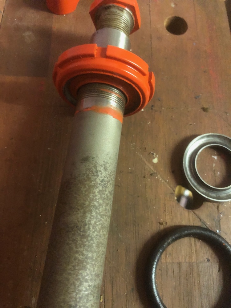

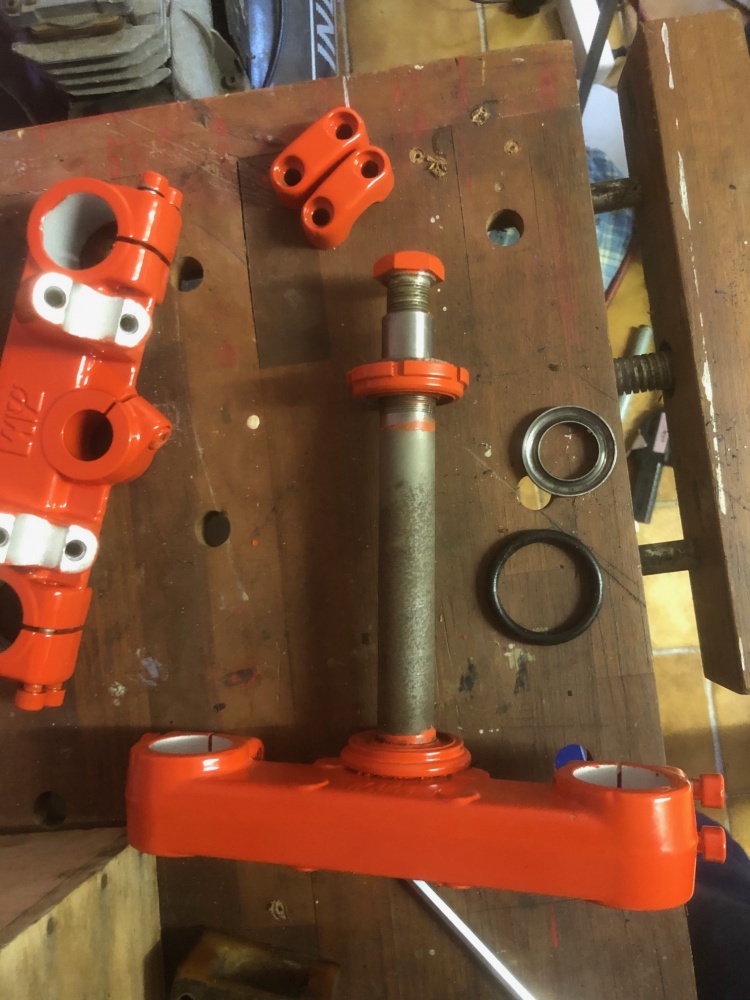

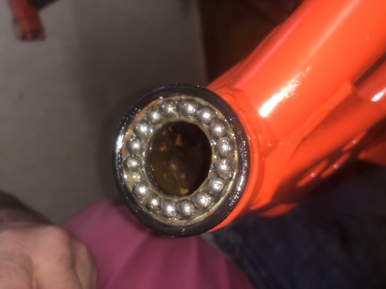

Cependant nous rencontrons un problème, on a perdu le schéma détaillé du té de fourche
on a deux goulottes pour les billes sur le cadre, une en dessous et une au dessus
une sur le T et une sur l'écrou qui se visse sur le haut du T,
il me reste un joint torique et une goulotte, je ne sais plus ou ils vont !!!!
Voici ce que nous avons :

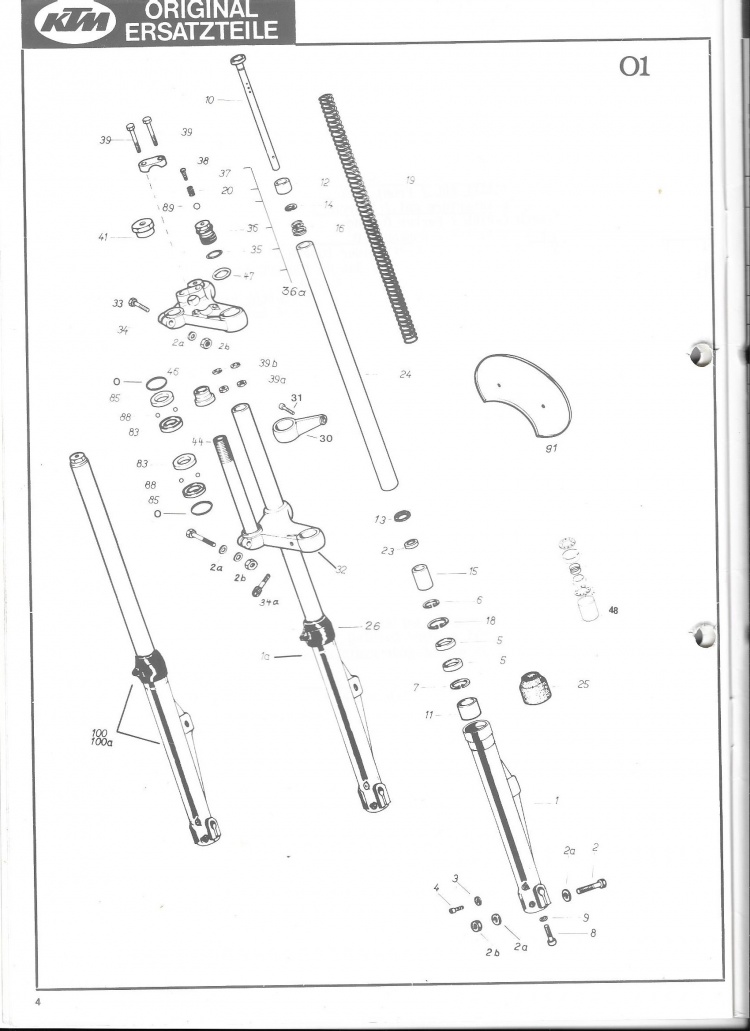

Si vous avez un schéma détaillé ou que vous connaissez le montage, ça serait top  👍

Posté le 31-03-2020, à 11:10
Salut ,
Voilà le schéma de montage . C'est pour une Cériani de 77 , mais le principe est le même .
240 GS 1979 / 1980
Les cuvettes à billes n° 83 se fixent dans le cadre , une au dessus et l'autre en dessous . Une cuvette 85 se fixe  dans l'emplacement du T. inférieur , et l'autre se loge dans l'écrou crénelé , comme on le voit sur tes photos . Il y a 4 cuvettes en tout .
Par contre , tu devrais essayer d'enlever la peinture orange sur les cuvettes du T. et de l'écrou.
Pour le montage , colle tes billes avec de la graisse dans la cuvette du T. inf. et dans la cuvette sup du cadre , ça évite de les voir s'enfuir partout ...
    Les joints toriques , marqués O sur le schéma sont destinées à  assurer l'étanchéité . Je te préviens , leur mise en place n'est pas facile à intégrer dans le remontage de la colonne de direction ...  Prévois un endroit bien dégagé et propre pour faire le boulot , y a souvent des billes qui se barrent , et faut pouvoir les retrouver facilement .
    Dernier détails , tu devrais penser à acheter des  toriques neufs , si j'en juge par celui qu'on voit sur la 3è photo , il a l'air tout craquelé : il risque de ne pas tenir longtemps . En plus , c'est pas pour le prix que ça coute ...
    Bon remontage
  Etienne

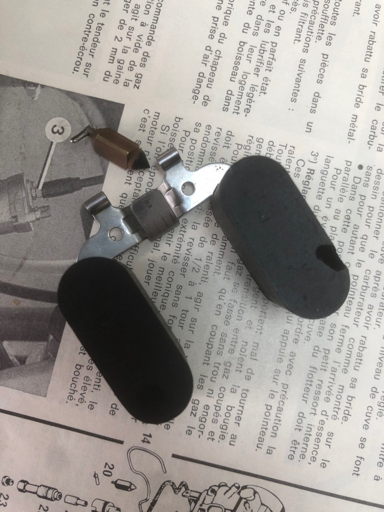

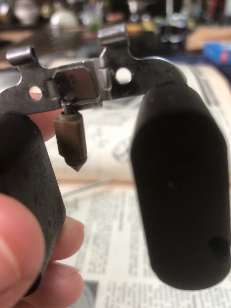

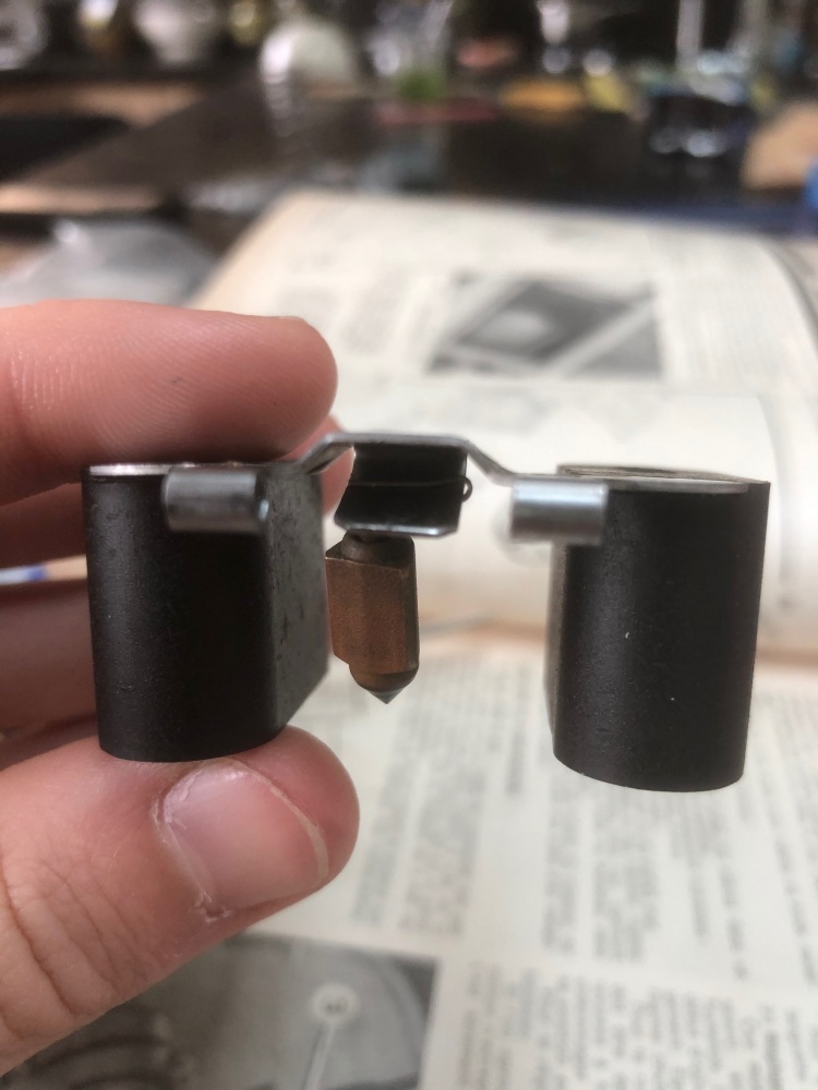

Nous rencontrons un nouveau problème : nous savons plus comment on met le pointeau du carburateur sur le flotteur.
240 GS 1979 / 1980
240 GS 1979 / 1980
240 GS 1979 / 1980
Est ce que l'anneau du pointeau se met dans le flotteur comme sur la dernière photo ?

Yes , c'est ça , exactement .

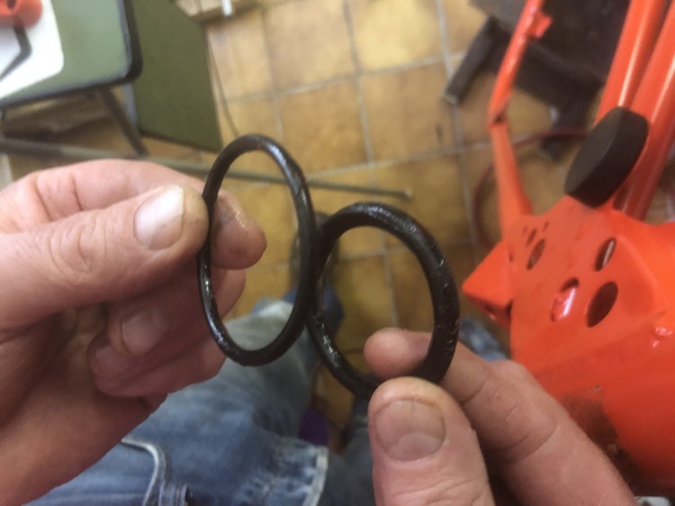

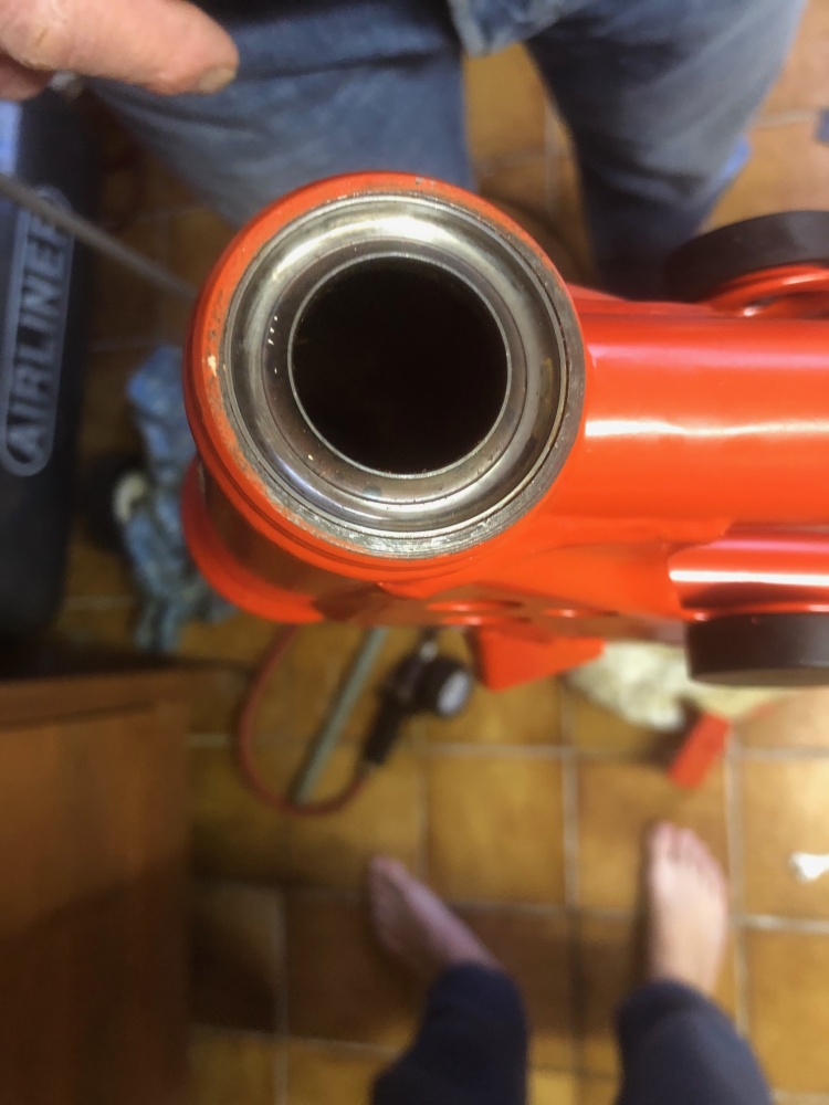

j'ai enfin reçu mes nouveaux joints pour la colonne de direction, les joints reçu sont plus fin 3 mm contre 6 mm pour l'ancien ? lequel est le bon ?
240 GS 1979 / 1980
Le joint doit il être insérer dans la colonne de direction avant le montage sur la partie basse ?
240 GS 1979 / 1980
Le deuxième joint doit il être comprimé avec l'écrou denté ou vient il juste devant sur la jonction entre les deux pièces?
240 GS 1979 / 1980
merci de votre retour, sur les schéma ce n'est pas trop explicite et depuis mon bug informatique je ne retrouve plus toutes mes photos du démontage.
merci à vous
Seb
Moto(s) : KTM 240 GS 1980
Posté le 17-05-2020, à 16:57
Bjr
La réflexion pour la position des joints torique est la bonne.
