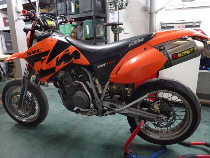

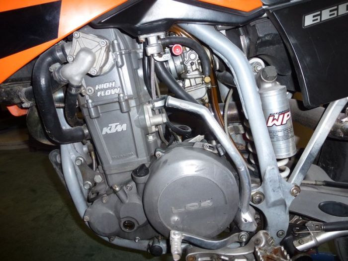

Voila la bête !  👍
660 SMC 2004, je la met à poil ! (... enfin j'essaye)

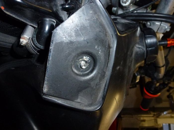

Un écrou noyé dans le réservoir tourne sur lui-même. J'ai du percer la vis pour libérer le flanc gauche.

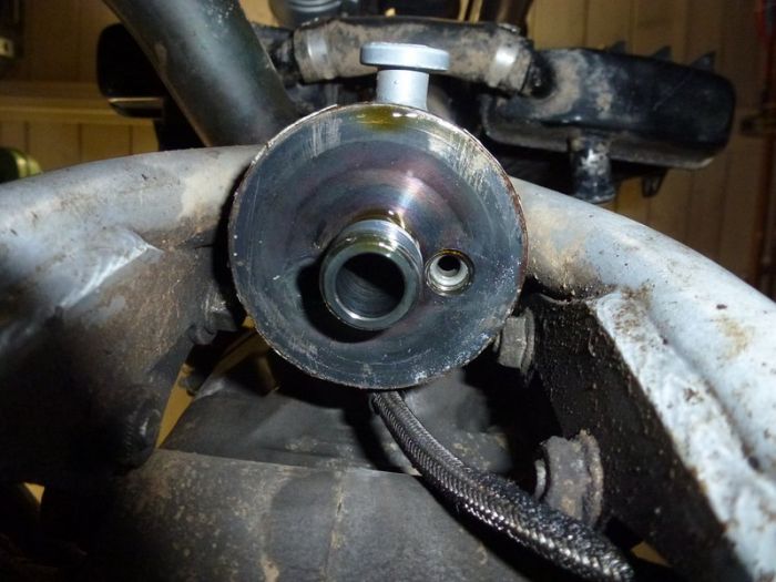

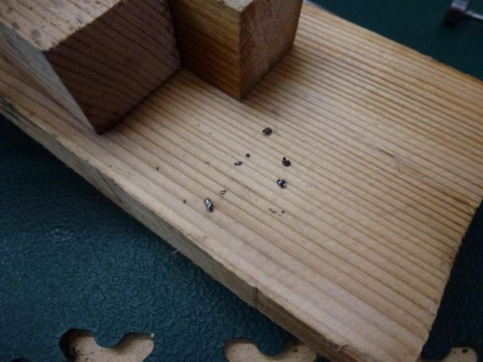

Ouverture du bouchon de vidange d'huile et surprise :
Autre surprise, derrière le filtre à huile il devrait y avoir une vis btr pour finaliser la vidange. Mais non elle n'y est pas ...  😜
Je commence à crois que les précédents propriétaire ont fait du travail de sagouins !

Si tu postes des photos, comme maintenant, nul doute que l'on suivra ton aventure.  🙂
La limaille n'est jamais bonne. Reste à voir d’où ça vient.  :(

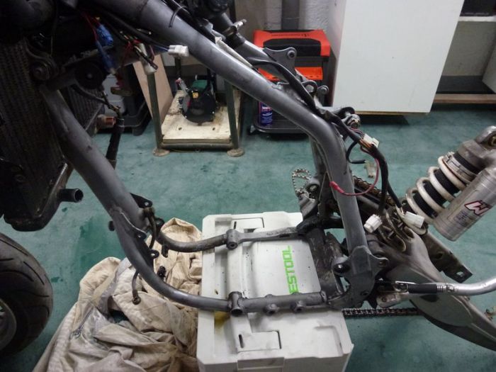

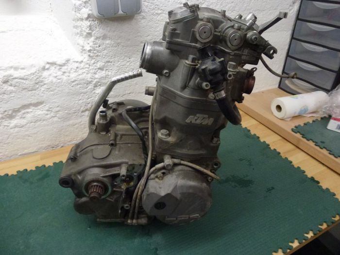

Je continue jusqu'à avoir çà d'un coté:
et ça de l'autre :

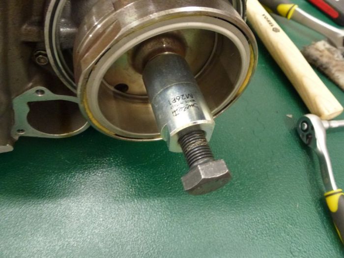

Démontage du volant d'allumage :
La bonne taille pour mon moteur est du 26x100.

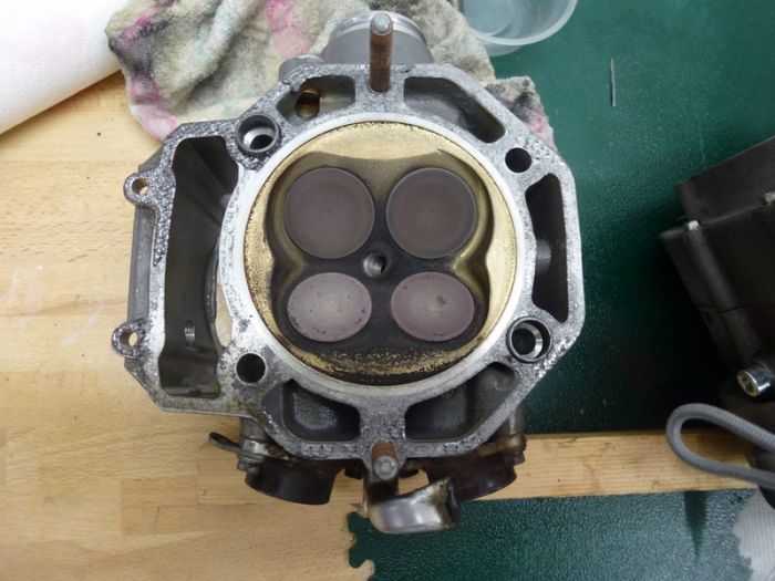

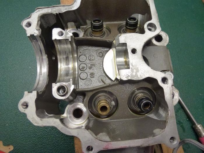

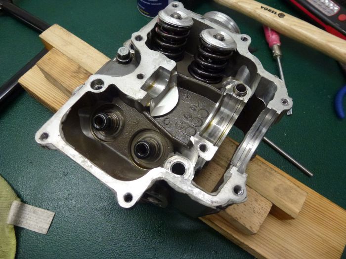

Culasse :

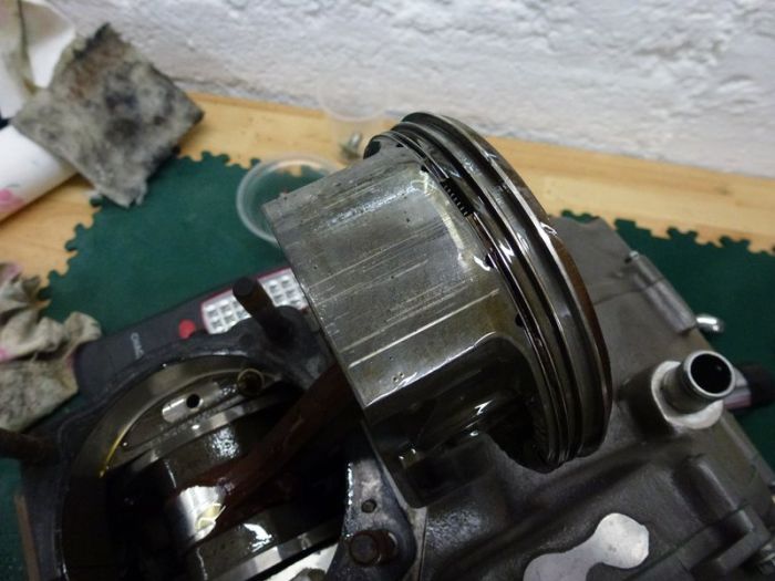

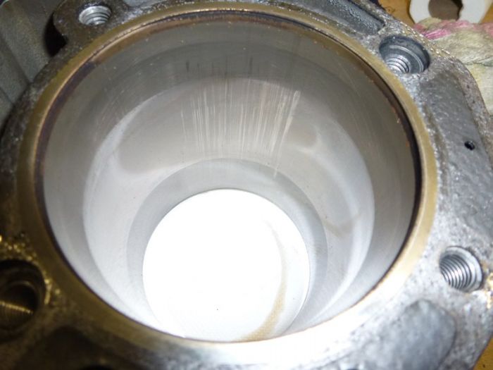

Et là surprise ...
 :cry:  :cry:  :cry:  :cry:
Des rayures sur la jupe du piston et sur le cylindre.
J'en reste la pour ajourd'hui.
Moto(s) : KTM 660 smc 2004
Posté le 17-02-2020, à 22:04
Ce n’est pas méchant ... mais ça semble bien usé.  🙂

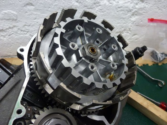

Je continue avec l'ouverture du carter d'embrayage.
La cloche est légèrement marquée, rien de méchant je suppose.
Je trouve quelques morceaux d'acier. A coté du pignon du vilebrequin. Pas trop d'idées de l'origine pour l'instant.

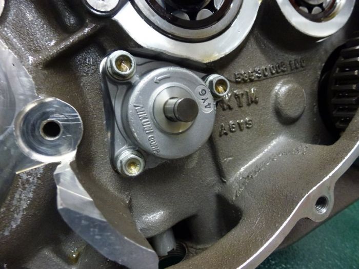

J'arrive aux pompes à huile.

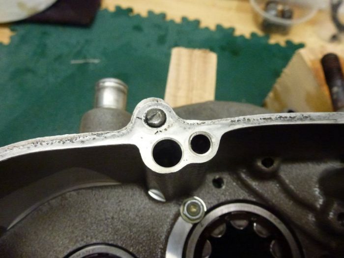

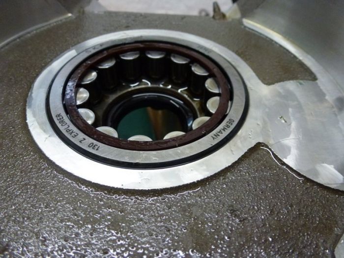

Il y a du jeu sur l'arbre primaire. Environ 1mm. De plus le roulement n'affleure pas mais dépasse un peu :

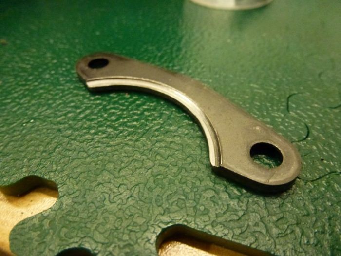

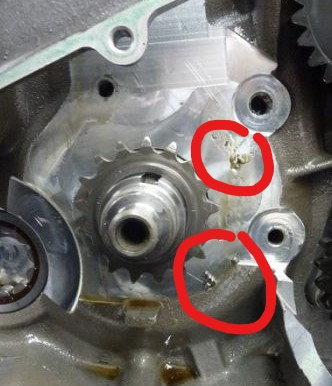

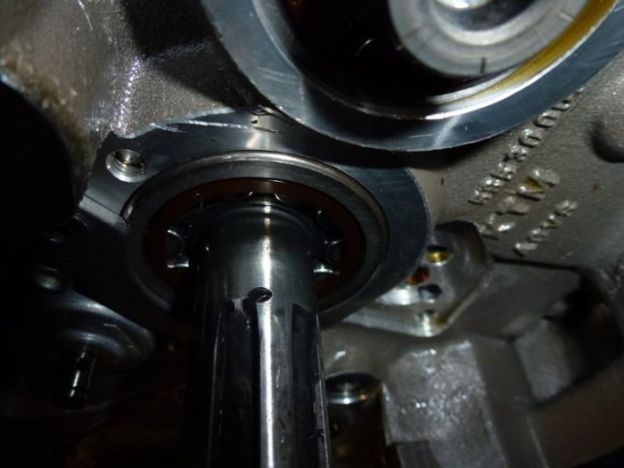

Et voici l'état de la plaque de retenue de celui-ci.
Pour l'instant, la seule pièce où il manque de la matière est la plaque de retenue du roulement visible plus haut.

Ils sont incrustés ces morceaux de métal ?
Posté le 28-02-2020, à 10:44
Il y a une poussée latérale, probablement dû à des crabots usés.
Ce n'est plus de la limaille d'usure normale mais des copeaux de métal.
Engrenages ébréchés? cages de roulements? Fourchettes? Bref, il faut ouvrir.
j’espère pour toi que le logement du roulement, n'est pas ovalisé.

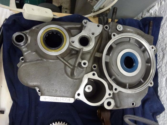

Posté le 28-02-2020, à 20:40

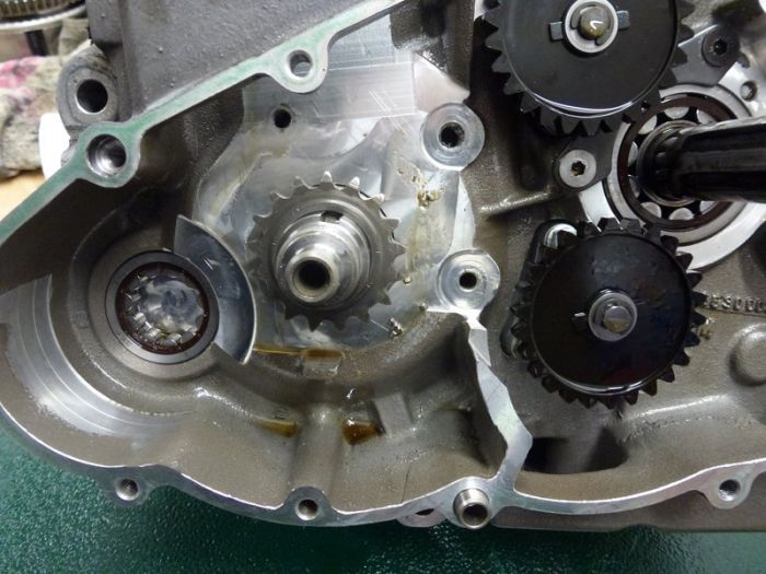

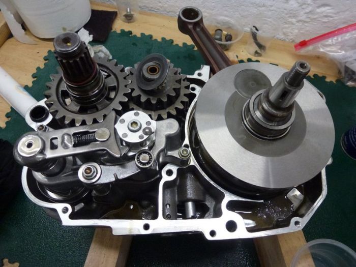

Allez boum ! Ouvert en deux !  😡
Roulement derrière le vilo pas à ras du carter non plus...

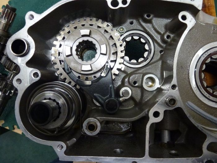

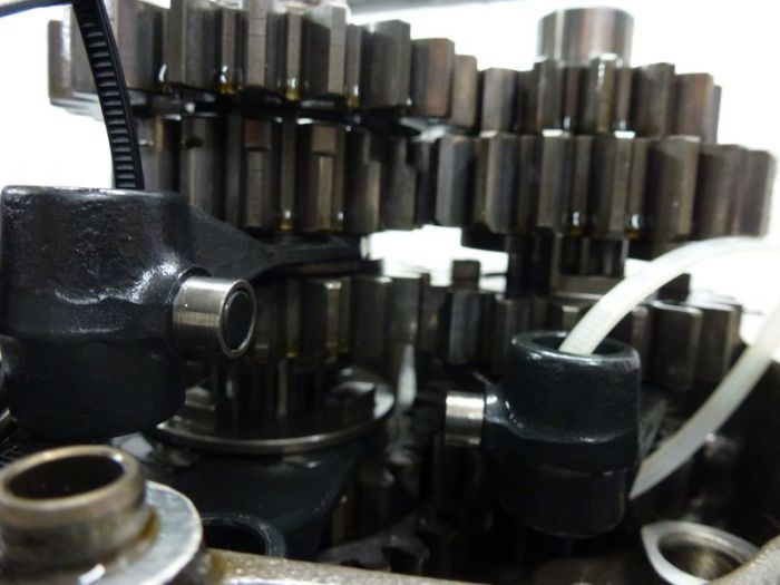

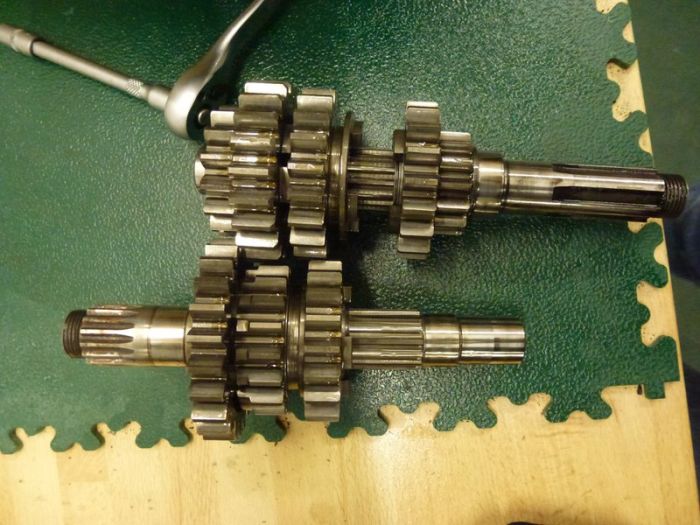

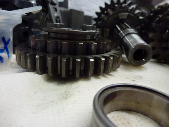

Vues de la boite. Rien d'anormal à première vue.
Et la vis cassée qu'il va falloir extraire :
Posté le 28-02-2020, à 22:16
Le roulement de vilebrequin peut dépasser tant qu’il est en appui sur sa face d’arrêt. Déjà vu.
Pour l’inspection de la boîte, il faut sortir les pignons et observer tous les crabots. La limaille et le jeu axial de l’arbre primaire qui a poussé le roulement ont peut-être une explication de ce côté.

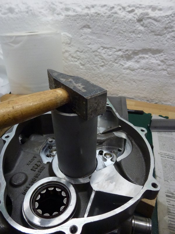

J'ai pu enfoncer un peu le roulement. Il est venu assez facilement, j'espère pas de trop... (Au passage, le tuyau d'évacuation diam. 50mm va nickel) :

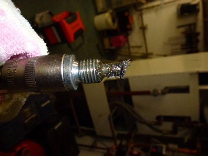

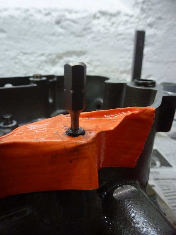

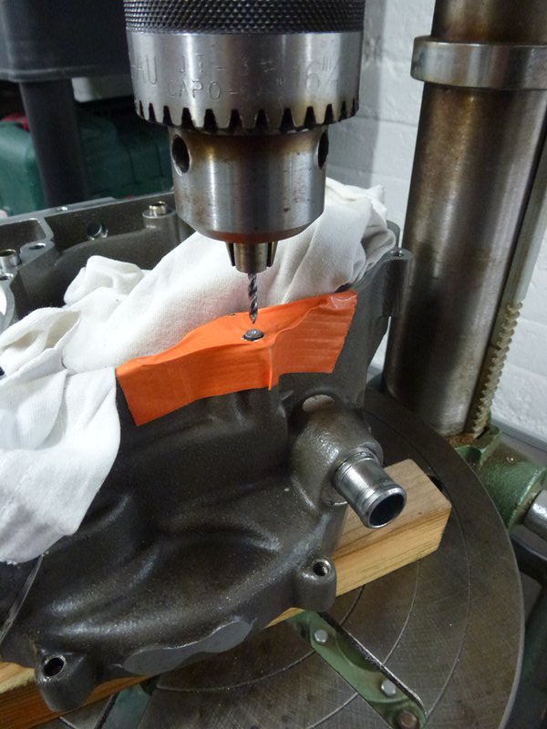

Sortie de la vis cassée dans le demi-carter :
Perçage 3mm sur 1cm de profondeur puis j'ai forcé un embout torx T10 dans le trou.

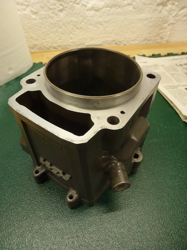

Pour l'instant j'ai fais une grosse commande de pièces et j'ai reçu mon cylindre en retour du nickasyl de chez Weber-Metall en Allemagne avec son piston Wössner neuf.
C'est un système d'échange standard, donc je n'ai pas reçu le miens en retour.
Dommage car il est en moins bon état extérieur que mon ancien. Mais bon je préfère qu'il soit plus beau dedans que dehors. Un peu comme moi ! 😄

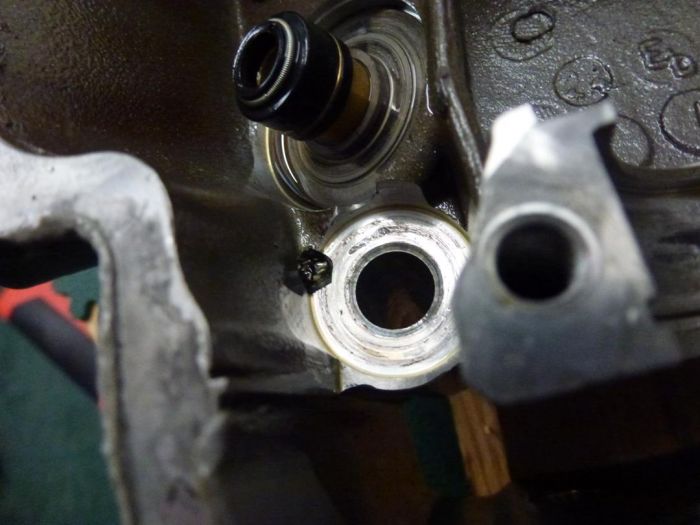

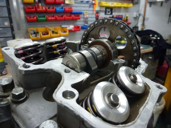

Démontage des soupapes :
J'y retrouve des morceaux  😳 :
Le roulement d'arbre à cames semble avoir tourné sur lui-même :

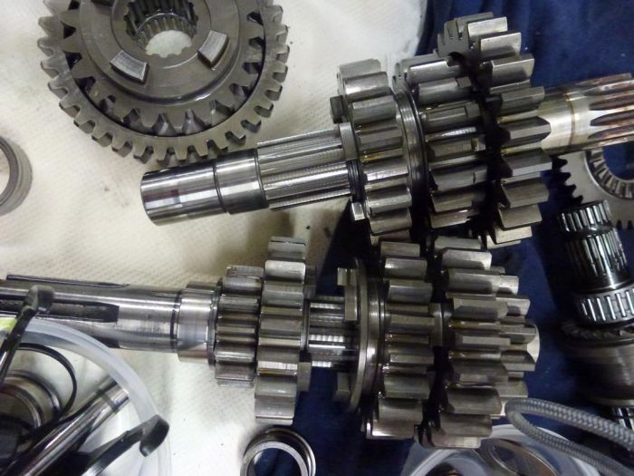

Par contre, les éléments de la boite ne semblent pas avoir souffert.
La seule pièce qui aie perdu de la matière reste la plaque de retenue du roulement postée plus haut. Malheureusement, elle ne se fait plus chez KTM. Je l'ai trouvée sur un site de pièces d'occasion mais la pièce reçue présente aussi un peu d'usure.
Je crois que je vais tenter de recharger la pièce la plus mauvaise à la soudure à l'arc puis redresser la face à la lime et au papier de verre.
Posté le 24-03-2020, à 16:39
Perso, je la fabriquerais.
L'usure ne peut venir que de la rotation de la bague externe du roulement, ce qui est inquiétant.

Pourquoi pas à partir d une vieille lame de scie circulaire. Oui.
Un peu de scelle roulement ?

Ou elle est comme ça d'origine? Mais il semble y avoir eu frottement et déformation. Un usinage serait plus propre. Encore une fois, si c'est de l'usure, due à la rotation de la bague externe du roulement, il y a un blême.
Posté le 26-03-2020, à 10:38
Hello,
Est ce que la référence de la pièce est 56530017000? Si oui,normalement dispo ici:
www.jbsmoto.fr/boutique_jbs_web/fr/microfi...
Le problème est connu et commun (advrider.com/f/threads/lc4-640-main-bearin... ou advrider.com/f/threads/lc4-roller-bearing-... )
Il existe une référence de remplacement: 56530017100 avec une lèvre. Il est fortement conseillé de mettre de la loctite sur ce roulement.
En espérant que ça aide! La pièce coûte moins de 10 euros.
Ce roulement n'est pas monté à la presse, il ne bouge plus quand le moteur est chaud... La plaque est en alu et se bouffe facilement. Elle a été mise car justement ce roulement avait tendance à se barrer de son logement  😳
