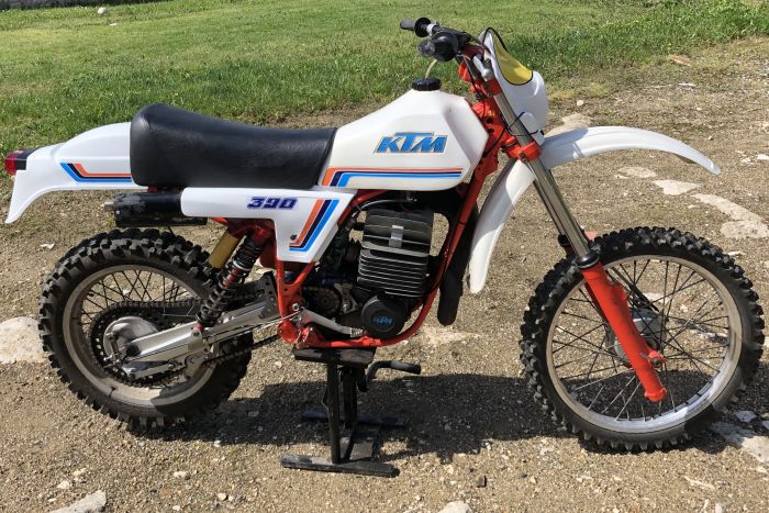

je me présente rapidement car je suis pas le sujet de cette conversation  🤭 je m'appelle Alexandre 29ans et je viens de l'Oise.
je possede une 390GS de 1981 depuis un peu plus d'un an. une machine formidable juste un très gros kiffe a chaque sorti..

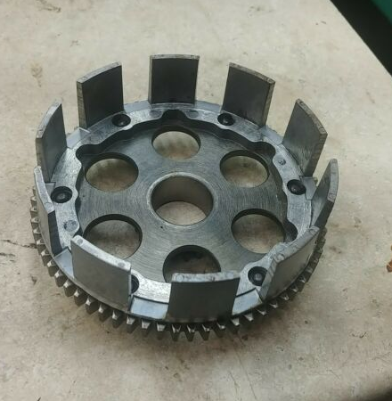

mais voila j'ai voulu faire une révision complète chez un garagiste, piston, quelque consommable et embrayage (disque) et la le drame de que je veux passer la 1ER la moto donne un accourt et calle... ont ma dit que lorsque que l'on changer les disques il fallait changer la cloches et que je problème viens de la ... mais IMPOSSIBLE de trouver cette fichu cloches ...
je me tourne a vous gros passionner et gros mécano et aussi petit brocanteur  🙂
je suis a la recherche d'une cloches pour ce model ou tous conseil enfin de l'aide car la je suis déprimer ...

Met des photos de celle-ci
Posté le 18-02-2020, à 17:46
Salut Jimmy,
ta cloche elle ressemble à ça ?
Peut-être identique entre 250 et 390 ?
Celle-ci semble propre.
Si oui :
www.ebay.co.uk/itm/KTM-250-GS-KTM250-GS-En...

Posté le 18-02-2020, à 18:12
Oh  😍
Ça serait géniale çà !!! Une personne ci connaît assez pour me dire si celle ci sont compatibles ?!
Même si j’ai un doute la dessus  :(

Posté le 18-02-2020, à 18:55
+1
Une cloche peut se rattraper, si elle n'est pas complètement morte.
Le garageux a dû estimer qu'elle était encore bonne, puisqu'il a monté les nouveaux disques.

Posté le 20-02-2020, à 06:08
Comme déjà dit...Il suffit parfois de rectifier la cloche pour que le glissement des disques puissent se faire librement, pas rare de trouver de de l'usure à se niveau... si c'est le cas reste à démonter et jouer de la lime gentiment
