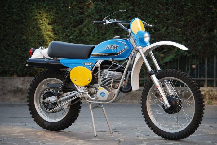

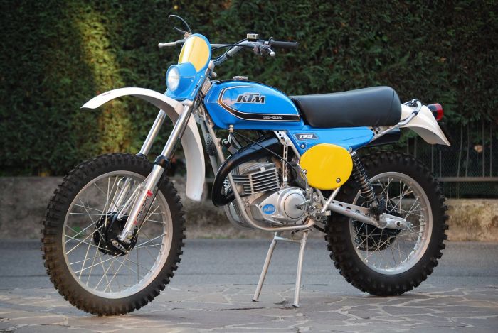

175, mais méme gueule  😘  😘  😘  ❤️

PS : la 175 est magnifique , est elle a l un d'entre vous ?
non  :cry:  :cry:  :cry:  :cry:  :cry:  :cry:

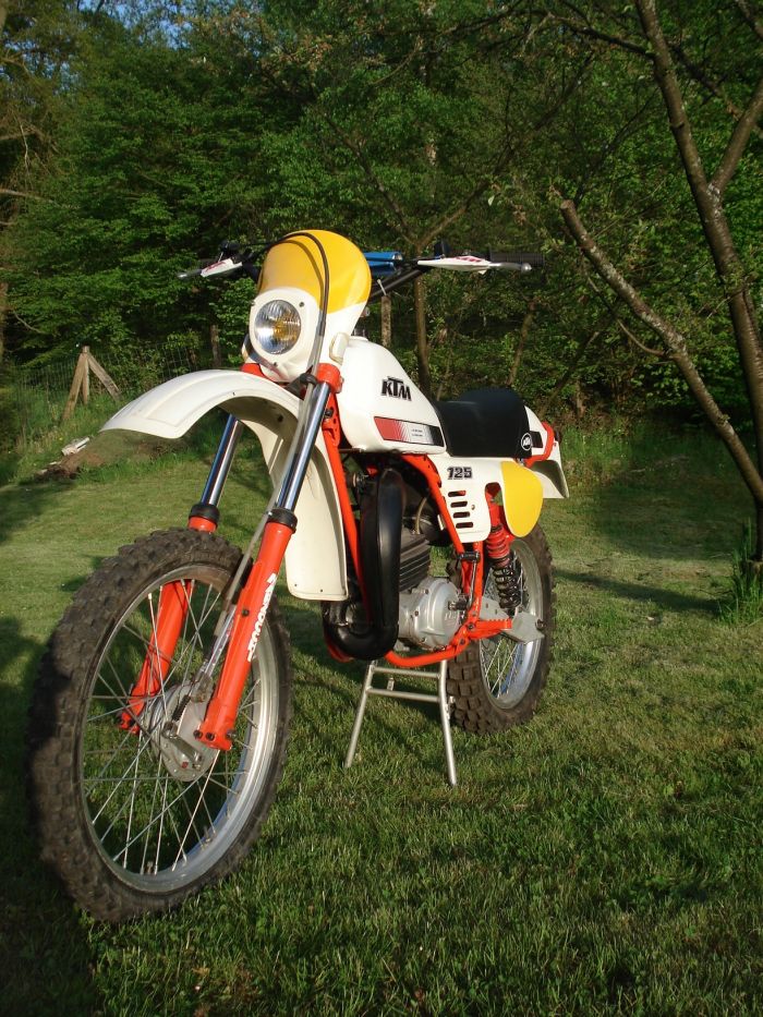

pour la faire courte, le cadre devrait être gris RAL 9006, ta fourche est une Marzocchi PX de 1980 de 125 RV-GS 80 (comme celle que j'ai refaite pour mon frangin) en lieu et place de la Ceriani d'origine, ton pot vidé ne permettra jamais de faire marcher la moto correctement, il faut au minimum le contre-cône du détente et le tube de fuite au bon diamètre, les Marzocchi AG2 en 345/350 mm d'entraxe sont assez facile à trouver et facile à refaire ( voir là... www.ktmaddict.fr/viewtopic.php?pid=52718
et.....j'irai voir au garage dans les jours à venir, j'en ai peut être une paire à céder mais rien de sûr
voilà déjà une première impression de ce qu'il y a à faire mais on reviendra dans le détail plus tard eu fur et à mesure

Ton post est vraiment super !!!
Tu es un passionné dans l âme, avec du beau materiel pour travailler,  digne d un professionnel ( ou peut-être en es tu un 🙂

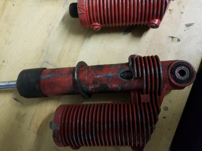

Pour les amortisseurs, je suis preneurs si tu as,  il faut que je regarde chez mes parents, je dois avoir l ancienne pair qui était sur la moto, mais de mémoire les corps avait complètement explosé ( ce qui m a valu 15 jours d hopital et 120 séances de rééducation du genou  :cry: )

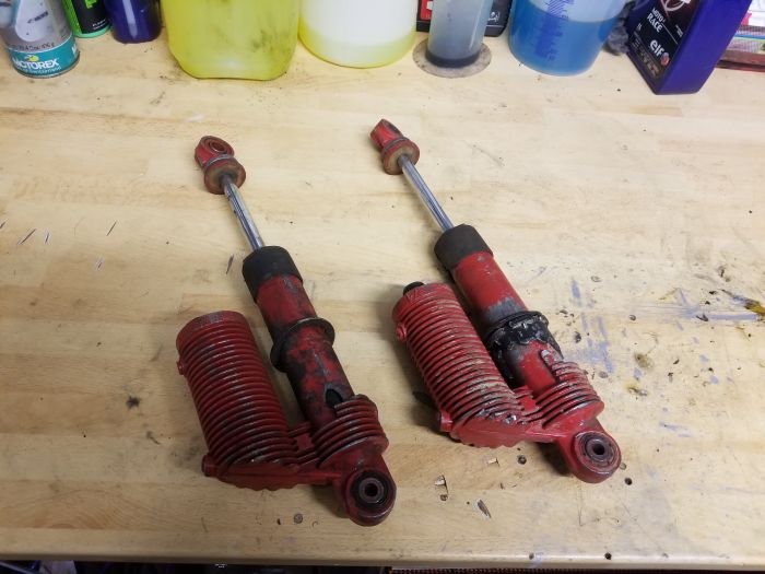

J ai réussi a retrouver les anciens amortisseurs,  il y en a un qui vraiment hs,  et l autre n est pas en forme non plus  :cry:

Posté le 29-02-2020, à 21:52
sauvable !! 😎 sans 's'
yen a un de dcd...
