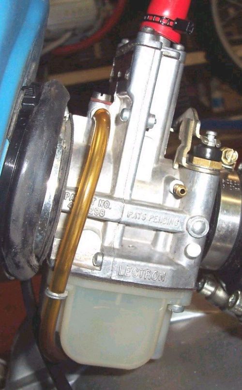

houlàààà!!! Gilles, ta machine est probablement équipée du carburateur LECTRON !!! c'est une véritable merde que même les pilotes officiels de l'époque viraient d'entrée de jeu!! si tu veux serrer ton moteur ou plus si affinités vire le aussi et remplace le par un Bing 54/34/1401....
envoie une photo de ce carbu car il peut aussi s'agir d'un Bing équipé d'une cuve transparente (ça existait aussi) mais ces cuves étaient fragiles et se fissuraient, dans ce cas tu remplace cette cuve par un cuve alu et basta...

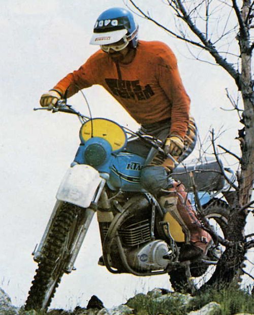

Salut gillesktmTu as des photos de ta bécanes ? Car une 77, ce n'est pas courant !

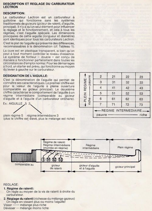

Comme ça ? :
La théorie :
et la pratique :

gillesktm a écrit :et bien sur des photo d'epoque la mienne est bleu.
Les GS de 1977 sont toujours bleues.
Cadoret et Grossier à un CH à Troyes. Les 2 avions de chasse du 125 national cette année là !

bon pour le carbu il va faloire me faire une raison car c'est bien un lectron.

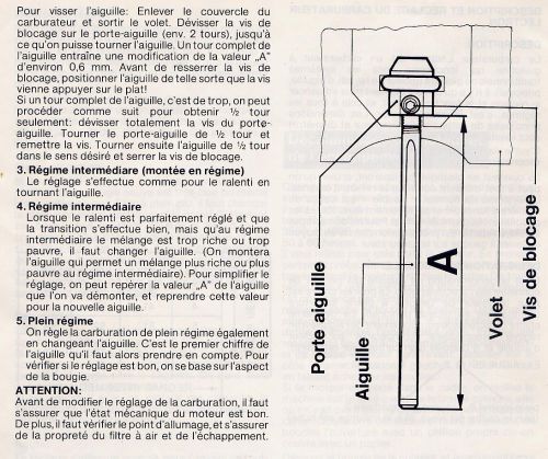

Le problème du Lectron, indépendamment des soucis rencontrés à l'époque, c'est qu'il n'y a pas de gicleur. Les réglages se font par l'aiguille. Et trouver des aiguilles de Lectron (même en dehors d'une meule de foin) c'est pas gagné !
Voilà quand même la manip :
24 aiguilles il faut ?
