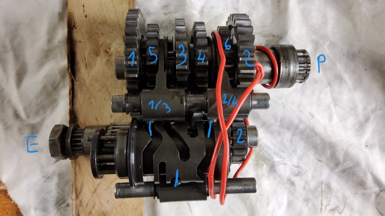

j'ai ouvert le moteur. Le vendeur m'avait dit qu'il y avait un problème avec le passage des vitesses. J'ai extrait les pignons et les fourchettes d'un bloc. Mais je ne vois rien d'abimé et vous ?
Avant de tout séparer, quelqu'un a t il une astuce pour conserver la position angulaire du cylindre de selection qui guide les fourchettes ? J'ai peur de ne plus savoir comment le remonter !  :cry:
C'est mon premier démontage de boite . Merci

L'étoile de sélection doit avoir un détrompeur qui ne permet qu'une position d'assemblage avec son barillet. Et sur cette étoile, l'empreinte la moins profonde permet au galet de verrouiller le point mort.
