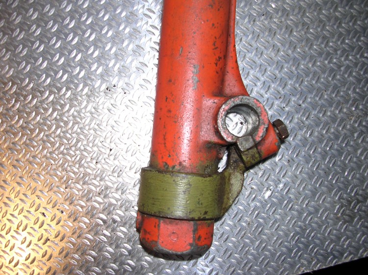

ramier08 a écrit :
Je vais essayer de faire un collier pour renforcer, et faire ressouder. (Apriori les fourreaux sont en alu et non en magnésium, cela devrait aller.
Tu peux peut-être essayer de trouver un artisan qui te fabrique ça ....  😄  😄  😄  😄  😄

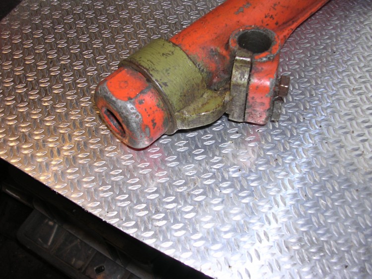

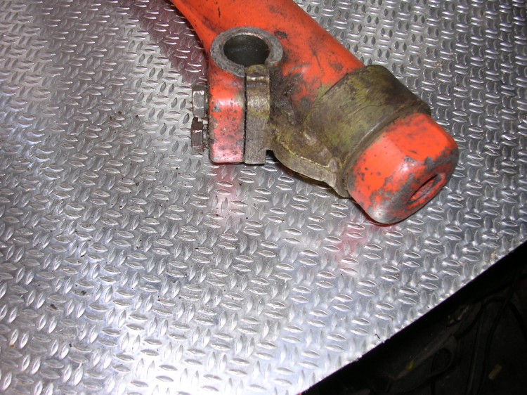

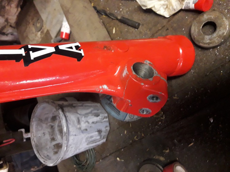

C'est une idée pour la fourche d’origine en magnésium. (J'ai tenté la soudure, mais pas glop  :(  :( )

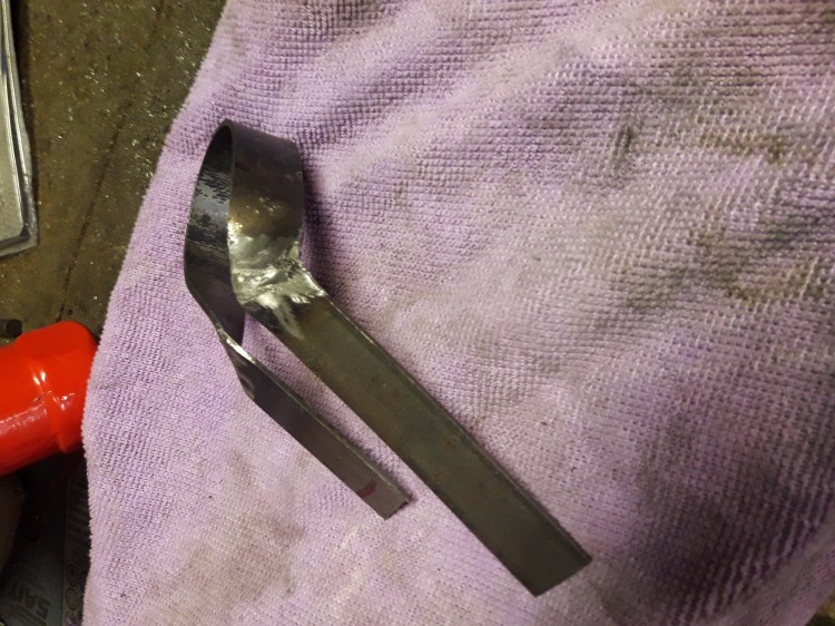

La Marzo  d'origine KTM  je l'ai cassé au dessus ( Comme elle doit être en alu, je tenterai la soudure, et l'ajout d'un renfort que je suis en train de former 😄  😄  😄   >>>> J'aime pas jeter 🤭 )
