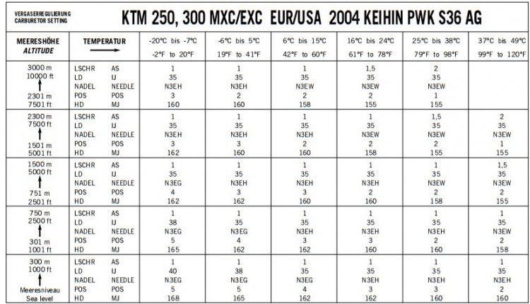

Posté le 17-05-2020, à 10:54
Et pourtant c'est là que ça se joue.
Voilà le tableau de réglage pour un KTM,c'est peut étre pas correspondant a ta moto mais ça donne une idée de l'influence de l'altitude et de la température.

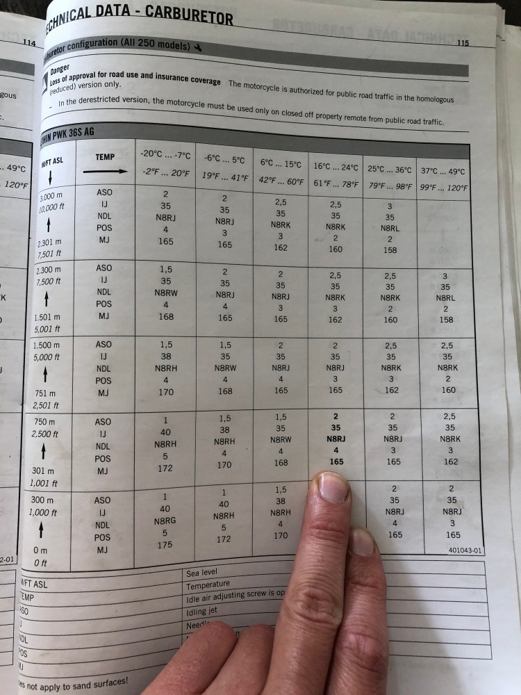

Posté le 17-05-2020, à 10:59
Oui c'est vrai que c'est quand mème bizarre, sur le manuel ktm j'ai trouver ce tableau qui permet de régler son carbu en fonction de l'altitude et de la température, pour moi le réglage optimal serait celui en gras en bas a doite,
J'ai donc démonter mon carbu pour voir quels gicleurs était monter:
Vis d'air: 1 tour et demi / le tableau préconise 2
gicleur de ralenti 38 / préconiser 42
Peut être qu'en montant les bon gicleur et changer 2/3 réglage ça irait mieux, je vais faire ça et je vous tiendrais au courant

564564 messages 9090 images
Posté le 17-05-2020, à 11:08
Aprés  ce tableau est pour la moto d'origine et neuve .
Il suffit qu'une pièce moteur ne soit plus d'origine(pot,clapets,cylindre limé,etc)pour ne plus avoir les réglages du tableau.
26 ans99 messages
Posté le 17-05-2020, à 11:12
Oui oui, j'avais trouver le même tableaux pour ma moto ( elle est toute d'origine) mais je n'arrive pas a l'insérer dans mon message, bref, je vais essayer avec les réglage préconiser et je vous ferai un retour  🙂  🙂
Posté le 17-05-2020, à 12:26
Problème carbu ? bougie KTM SX 250
Salut TXP51,
Je ne doute pas que pour une carburation optimum des réglages différents sont nécessaires entre 2 altitudes de 300m comme l’indique ce tableau.
Je me suis sans doute mal exprimé.
Je serai surpris que l’on passe d’un fonctionnement normal à plus de fonctionnement du tout pour 700m de différence d’altitude, voire 300m.
J’habite en bord de mer, ma moto vient de Clermont Ferrand et je n’ai strictement rien changé.
Je vais suivre la suite de ce post avec intérêt.
Bon dimanche
Marco
26 ans99 messages
Posté le 17-05-2020, à 13:09
Bonjour Marco, oui ça me parait assez bizarre aussi,
J'ai commander un gicleur de ralenti pour mettre mon carbu avec les réglage préconiser dans le manuel ktm, en attendant de le recevoir, j'ai démonter mon carbu, je l'ai nettoyer puis remonter, le seul changement que j'ai fait c'est de rajouter un demi tour sur la vis de richesse afin d’appauvrir un peut, pour l'instant la moto marche, je vais voir si ça tient dans le temps et je vous tiendrais au courant  🙂  😀

Posté le 17-05-2020, à 20:26
Marco50 a écrit :
Salut TXP51,
Bon dimanche
Marco
En descendant ta moto en bord de mer sans intervenir sur tes réglages de carburation, cela revient à appauvrir en carburant. Si ta moto était réglée un poil riche à Clermont, il se peut que la différence d’altitude soit compensée par cet excès. En hiver, méfiance quand même.
