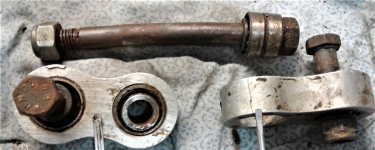

nouveau sur le site et après avoir fait connaissance et présenté ma p'tite 125 PL MC récemment rentrée dans le garage j'ai choisi de la fiabiliser sans faire une rénovation complète n'étant pas trés doué ni bien équipé pour ce genre d'exercice.
Après m'être attaqué aux freins (utilie parfois 😄 )
je me suis penché sur la suspension et j'a découvert des fissures sur les bielettes;
J'ai démonté et surprise laxe est tordu (c'est normal?)
ma question est: où trouver les rotules et comment les démonter?
voilà qqs photos:

Comme on peut le comprendre en lisant le post ci-dessus ,tout a été +/- dit sur le sujet .En relisant  les divers topics sur le modéle 83 tu vas te faire ton opinion ,mais le mieux sera de passer les orifices de 25 mm des biellettes  a 26 MM pour avoir accés a cette dimension plus générique de rotule . Déja la je t'ai tout résumé  pour t'éviter de payer 60 € la rotule !!!
En ce qui concerne ton axe s'il est tordu cela ne peut  pas être normal ,même ma cross qui était une épave archi usée n'avait pas ce souçis ,il te reste donc a trouver le même boulon sans oublier son indice de résistance ..... 8.8 il me semble .

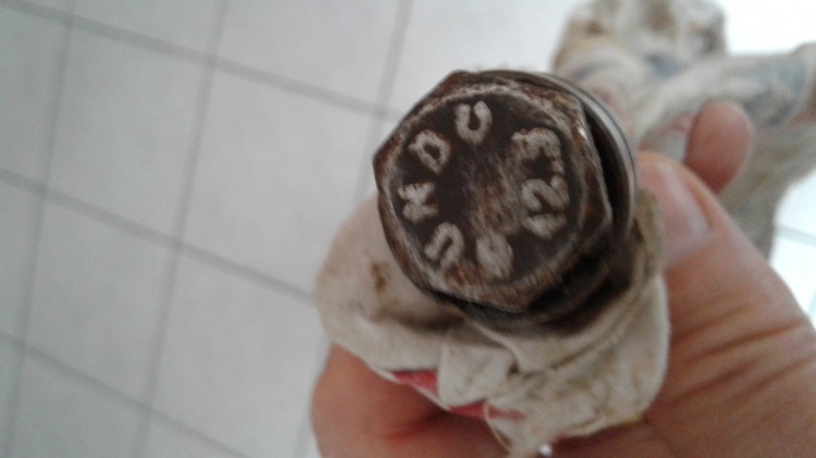

La vis axe est spécifique, longueur totale / longueur filetée mais ça doit pouvoir se remplacer par un truc approchant.
Par contre, elle est en 10.9 ou 12.9. Je vais regarder, ça doit être indiqué.  😀
La vis tordue semble différente de l'origine.
C'est peut-être pour ça quelle est torpillée. Vis en chewingnium.  :/

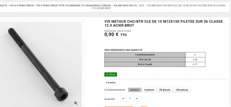

Le plus approchant, en indus.
www.vis-express.fr/fr/vis-metaux-chc-cl-12...
Une fois coupée à la longueur, tu as juste ce qu'il faut de filetage et en pas de 1.50. Certes tête CHC.

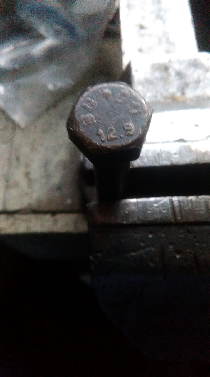

elle a due prendre un sacré choc car l'axe tordu est marqué 12,9 et en regardant la jante a un plat également...

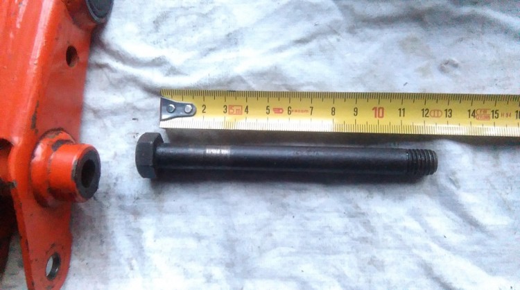

L'axe est le même sur la 600 rotax. Je n'étais pas tendre avec la bête mais je n'ai jamais plié l'axe, ni cassé de biellette.
