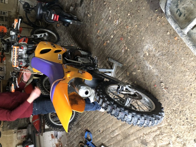

Bonjour à tous,  😀
Je vous présente le défi que je me suis lancé et qui doit se conclure par une participation au prochain Enduropale du Touquet dans la catégorie vintage !
J’ai choisi comme base une EXC 250 de 1993 qui a déjà une participation à l’enduro de cette année.
Lors de l’achat et de l’essai, j’ai remarque certains dysfonctionnement, notamment le fait que la moto ne prenne pas ses tours maxi, elle doit saturer à 7000-7500 tr/min maxi avant de brouter quelque soit l’utilisation de la poignée d’accélérateur !

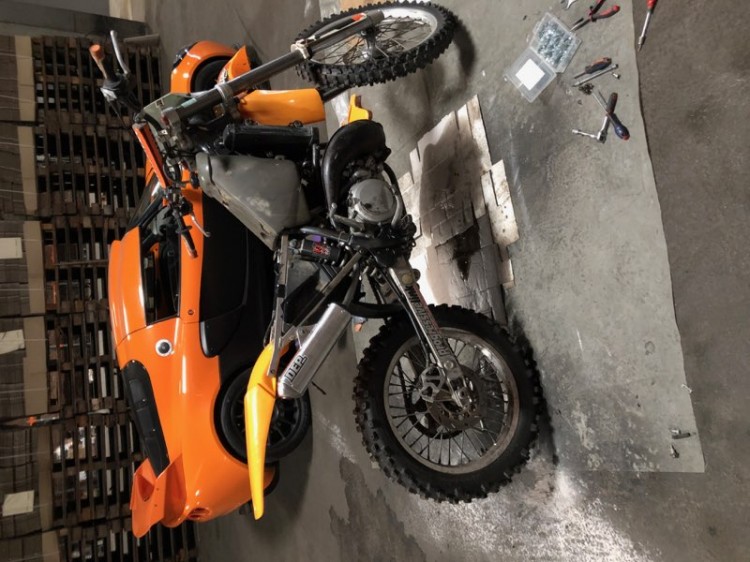

J’ai donc commencé à démonter la moto et je suis allé de surprise en surprise, mais ça fait partie des joies de la restauration sans doute !  ;)
"Petite" liste :

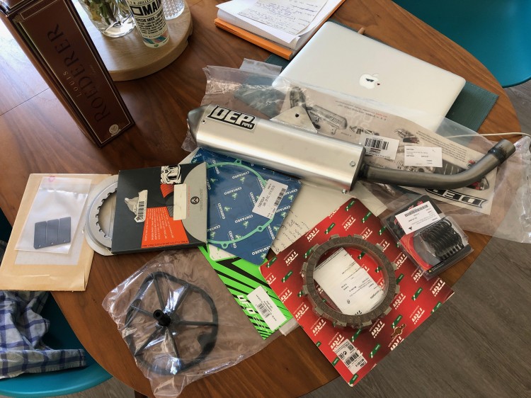

=> Silencieux : nouveau silencieux DEP de SX 250 monté (100% adaptable), néanmoins j’ai constaté une fuite d’huile à la sortie du cylindre, j’en ai profité pour démonter la bague pour observer le piston qui est comme neuf (changé quelques il y a X heures… - 12 mois).
-> A faire : changer le joint d’étanchéité de l’échappement et de la bague d’échappement.
=> Pipe d’admission : je l’ai changé par une neuve avec un changement de clapet par des carbones, mais depuis la moto ne démarre plus au premier coup de kick mais au 3-4 ième… Ce qui m’intrigue ! Des idées  🤔
=> Fil de bougie, après avoir constaté une étincelle faiblarde, j’ai changé le fil de bougie, l’anti-parasite (5 ohm) et la bougie BR8EIX et j’ai le droit à des explosions énormes dans l’échappement…
J’ai remis celle qui était montée sur la moto BR9EG et la moto démarre nickel…
Je ne comprends pas pourquoi elle démarre moins bien avec une bougie irridium ! Si vous avez une explication  🤔
=> Changement de l’embrayage, j’ai constaté que le câble était détendu parce que même avec des disques neufs + ressorts neufs la vis de réglage à la poignée est à + de 50% dévissée.
A faire : changement du câble d’embrayage.

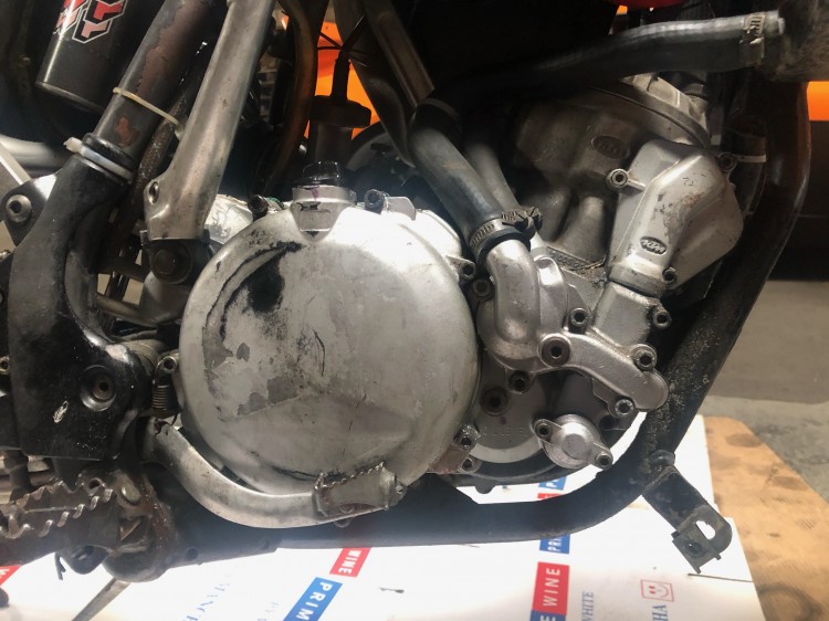

Après avoir fait le tour, bien que j’ai une belle étincelle, je me pose des questions sur l’allumage SEM qui lorsque j’essaie une bougie irridium (BR8EIX) ou d’origine (B9EGV), j’ai un coup de canon à l’échappement mais pas de démarrage, contrairement à la BR9EG avec laquelle la moto démarre au top !
Donc j’ai démonté les cosses qui communiquent entre l’allumage et la bobine d’allumage, refait la masse et RAS.

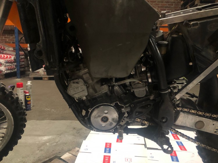

J’ai donc démonté le carter d’allumage et surprise… Il y avait une belle quantité d’huile du bas moteur mais qui était très claire ! Le rotor baignait donc dans 2-3 cm d’huile !
Cette huile semble venir d’une vis proche de la fixation du mécanisme d’embrayage, une des vis qui maintient les deux carters centraux.
Je veux confirmer mon diag en démontant le rotor, mais j’attends de récupérer des outils et ça devrait me permettre de vérifier aussi l’avance à l’allumage !
Donc pour l’instant je pense plus à l’allumage, mais sans certitude ! Si vous avez des idées !!  👍

Effectivement l’huile dans le carter d’allumage ne doit pas aider. En fait il semble y avoir de l’huile partout.
Faut-il prévoir de changer tous les joints moteur ?

J'ai bien observé et la fuite côté allumage provient du mécanisme d'embrayage, donc rien de trop grave OUF ! 👍
Maintenant il faut démonter le rotor pour voir si le problème de régime maxi est causé par la bobine ou par le stator qui a baigné dans l'huile depuis un long moment !  :(
