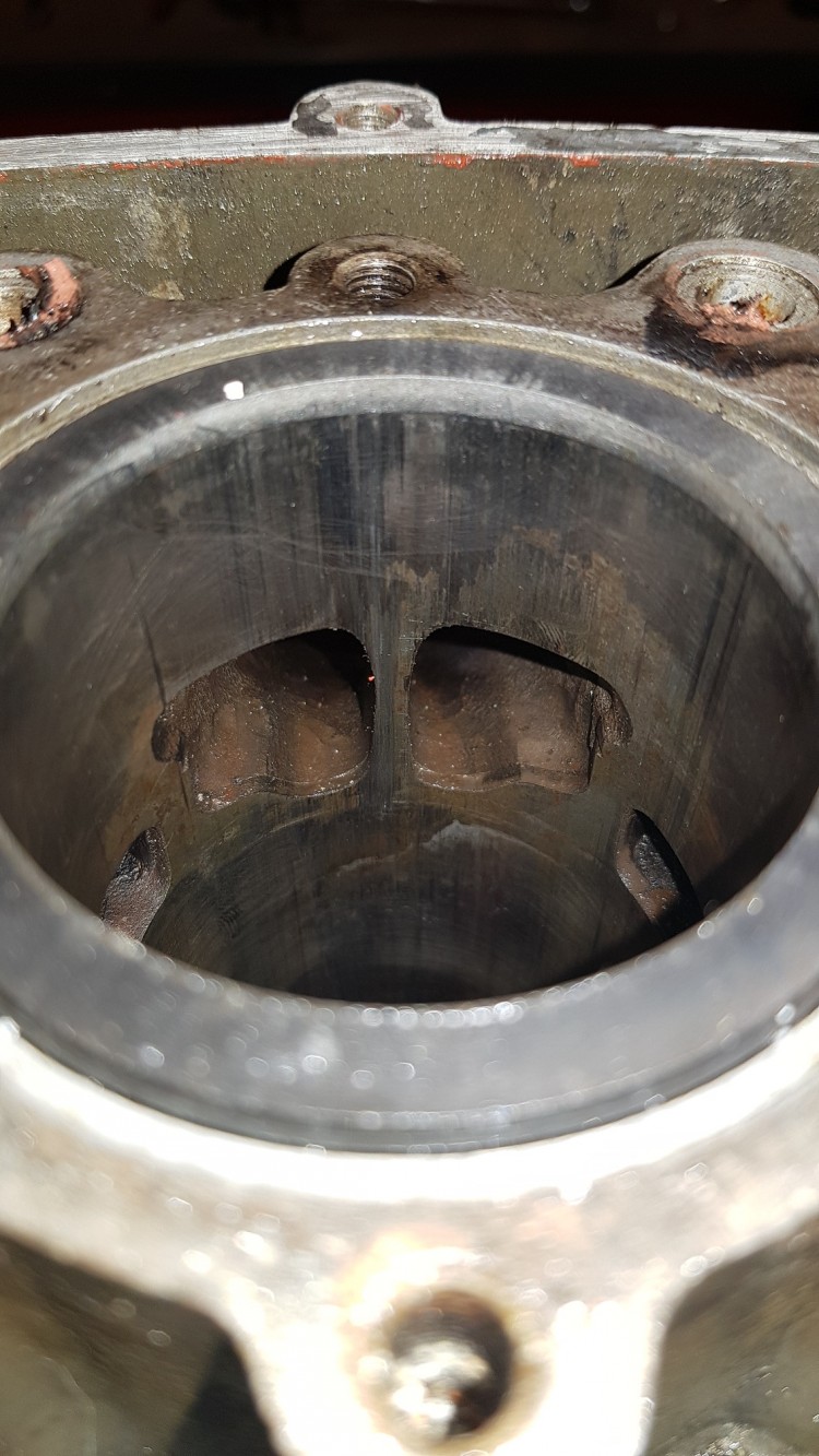

Pépé le minot a écrit :
Si tu peux une photo de l’intérieur cylindre au dessus de l'échappement.
La voici.
Projet restauration 125 GS LC 1982
Au doigt je sens aucune rayure. D'après moi une petit coup de rodoir et  ce sera bon. Tout du moins en attendant de trouver un nouveau cylindre.

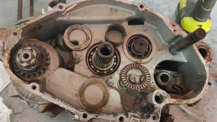

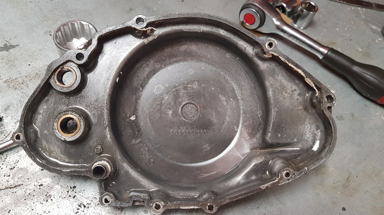

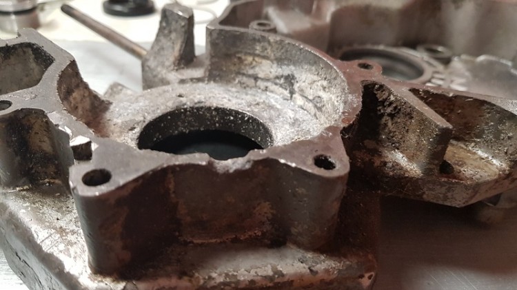

Aujourd'hui début du démontage du bloc moteur. J'ai trouvé une huile d'un joli vert caca d'oie genre mayonnaise qui n'a pas montée  😂 .
Il y a eu de l'eau qui est passée dans l'huile.
Sinon rien d'alarmant pour l'instant.
Un carter comme neuf  ;)

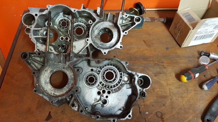

Je m'attendais à pire
Posté le 25-07-2020, à 18:13

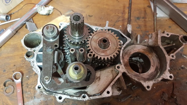

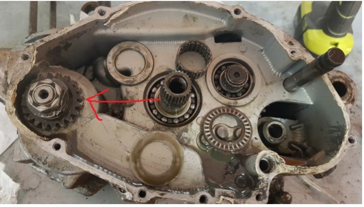

Question du débutant:
Il sort comment le pignon primaire ?
Avec un arrache ?
Merki  👍
Posté le 25-07-2020, à 18:34
Claveté , emmanchement cylindrique.
Normalement monte sans forcer, attention dessous une rondelle de calage.
Posté le 25-07-2020, à 18:57
C'est sorti  👍
Non sans mal.
Rondelle trouvée, prise en photo et rangée 😎
Mille mercis.

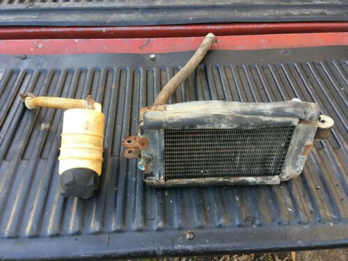

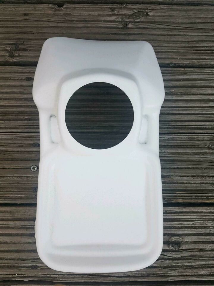

Une écope de réservoir, travail d'ajustage a prévoir pour les tubes de fourches.
www.enduroklassiker.at/en/plastics-and-bod...
Posté le 26-07-2020, à 11:19
D'origine  si c'est bien installé les tubes passent au  MM.Il est rare de  trouver  l'ouïe  en BE ou en état d'origine   ,car tout le monde supprimait les deux extensions sur le dessus  , et diminuait la longueur du couloir de refroidissement  de la plaque -phare aussi (les bricolages de l'époque )  afin qu'il ne butte pas trop sur le vase d'expansion .
Le produit de DD doit certainement être du DC car a part eux personne ne s'est penché sur la question..et personne ne le fera en dehors de l'ami Françis  a une autre époque  pour tous les plastiques de la LC ....Il faudrat donc se contenter de DC plastic ou contacter la Bazyn -family  sachant que Dom peut déja prêter la plaque cross 81 ....

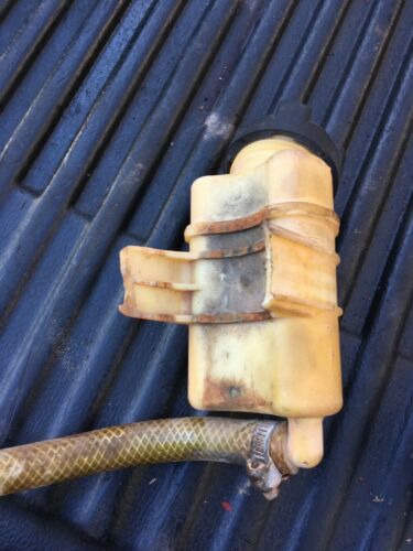

J'ai vu sur le bon coin un vase d'expansion:
www.leboncoin.fr/equipement_moto/113161354...
J'ai envoyé un message mais pas encore de réponse....

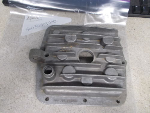

Le couvre culasse est tentant... mais bon je vais rester raisonnable et attendre que mon pote cherche le sien.

Procure toi la RTM 28 qui t'aidera énormément  par la suite ...La culasse a un joint torique ,et tout les boulons aussi .Le couvre culasse a un joint papier .Je  pense que DD a tout en stock , ce n'était pas la cas lorsque j'ai refais le moteur de la mienne, d'ailleurs il n'y avait rien pour les LC  et lorsque tu abordais le sujet on te regardais comme un OVNI ,a peine si c'était considéré comme une ktm    cette Lc qui a toujours fais couler beaucoup d'encre .

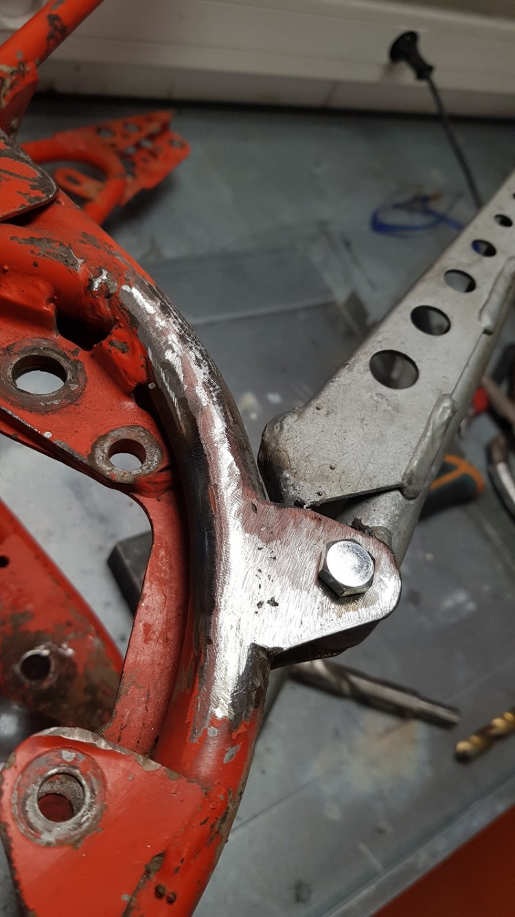

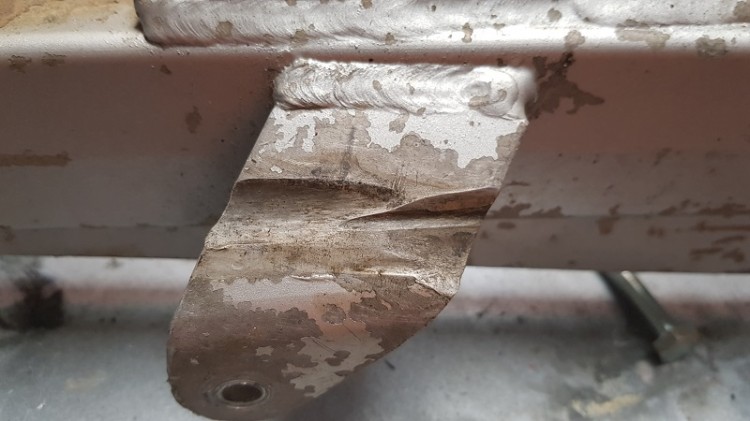

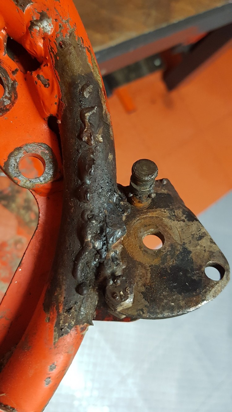

Aujourd'hui petite journée avec la suppression de la béquille d'usine  😂 au profit de la béquille d'origine:
Remarquez au passage la qualité de la soudure  🤭

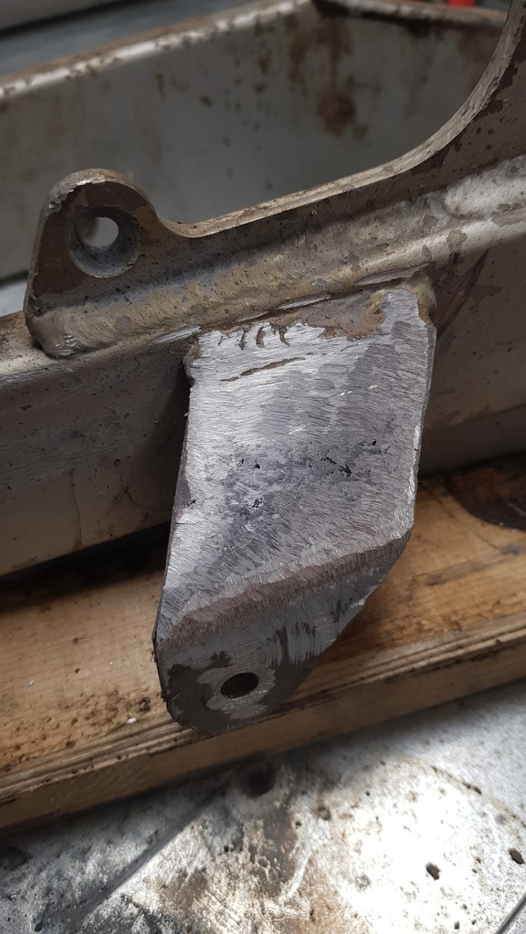

Béquille d'origine:
Pour les plus joueurs, il y a une anomalie sur cette photo laquelle ?
Sinon qui connait le pas des écrous des axes de roues av,ar et de l'axe du bo ?
Je n'ai pas l'impression que se soit des pas standards.
Merci.
Prochaine étape, démontage des moyeux pour sablage/peinture.
65 ans252252 messages 165165 images
Posté le 17-08-2020, à 18:17
bonjour
2 trous pour bras oscillant !!!
Posté le 17-08-2020, à 18:54
Non  ;)
Ca c'est le trou pour la bride du cale pied.
Posté le 17-08-2020, à 19:56
Béquille à l'envers.... 😂
Posté le 17-08-2020, à 21:17
On voit l'oeil du connaisseur  😀   👍

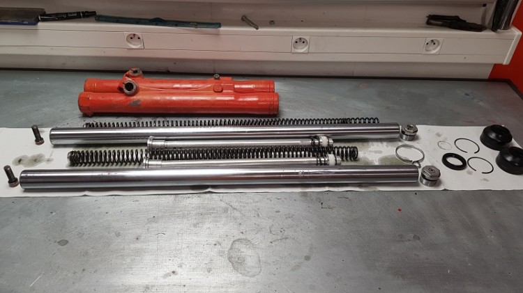

puis démontage de la fourche avant peinture:
A ce rythme là, j'en ai pour 10 ans  😂

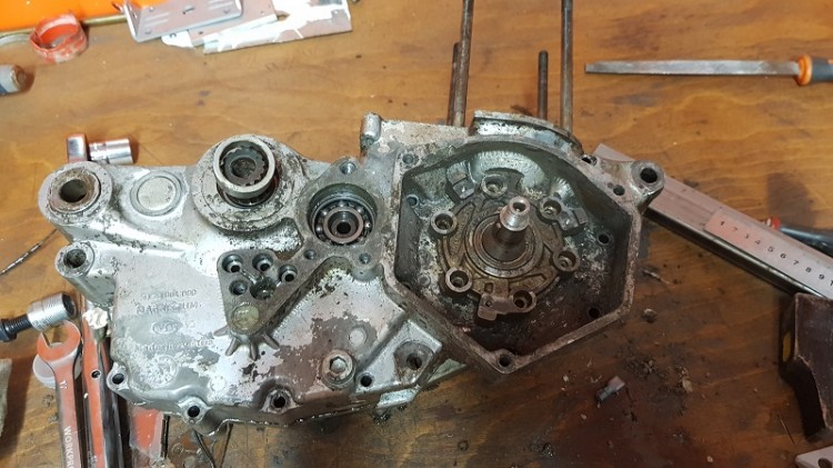

Sauf que  😜
Au mois j'ai l'explication d'ou venait toute cette merde sur le vilebrequin après avoir sorti le cylindre...
