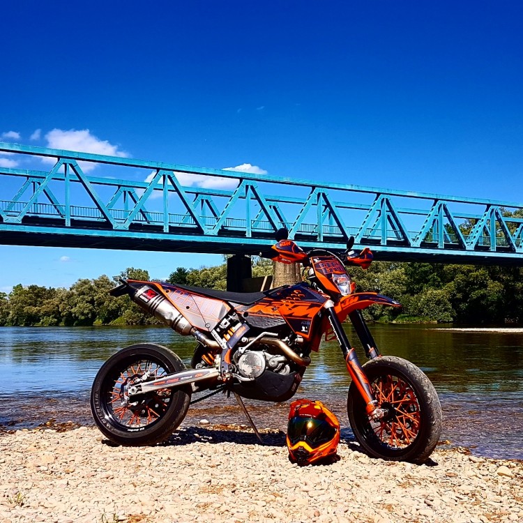

Bonjour à tous !  🙂
Je roule en 450 exc de 2008 montée en SM et malheureusement j'ai serré mon moteur il y a peu ...
J'entreprend donc de changer mon piston et surement mon cylindre vu le nombre d'heure qu'a celui-ci. Et pendant mes recherches il m'est venu une idée un peu farfelue  😂
Pourquoi ne pas monter un kit piston/cylindre de 530 exc de la même année  🤔  les données constructeur donne : Alésage x course 95 x 63,4 mm pour la 450 / Alésage x course 95 x 72 mm pour la 530, les carbus sont identiques. J'en déduis donc que seule la course change et donc que mon idée n'est peut être pas complètement folle 🙄
Le problème c'est que j'ai beau chercher partout sur internet aucun forum ou article ne parle de ça, je lance donc un nouveau sujet en espérant qu'un bon mécano connaisseur de KTM saura me répondre sur la faisabilité technique de mon projet.
Suis je un génie ou un idiot ?  :/  😄
Merci d'avance pour vos réponses CONSTRUCTIVES
Bien à vous  ;)
