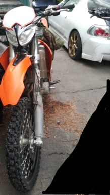

Posté le 25-07-2020, à 20:14
identifier moteur
identifier moteur

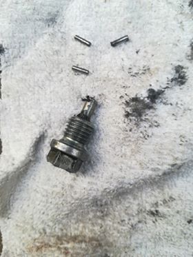

50 ans1010 messages 1717 images
Posté le 25-07-2020, à 20:25
identifier moteur
identifier moteur

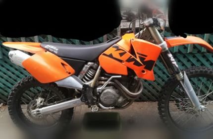

Posté le 25-07-2020, à 20:46
Vu l'aspect de ta moto, elle semble bien de 2003.
Le numéro de chassis nous le confirmera.

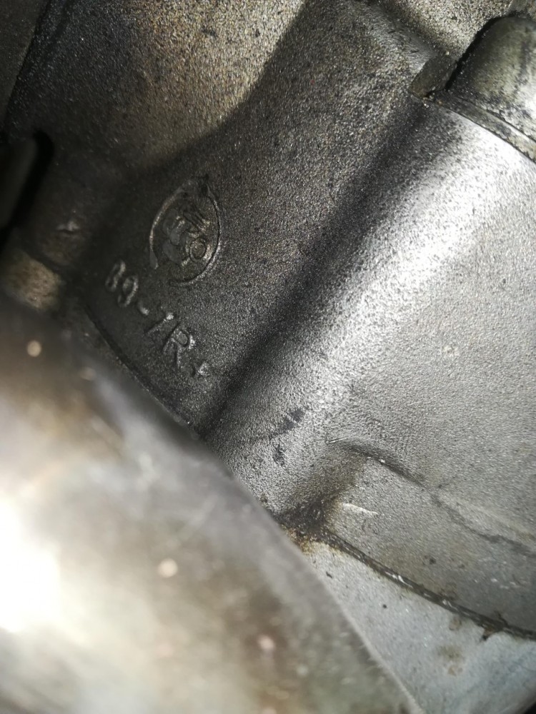

Ces ce que je croyait que c'était un 520 mais je ne suis plus certains, dans le côté de mon cylindre c'est écris (89 7R) j'ai lu que ce serait un 450 mais j'ai mesurer mon piston et ce n'est pas un 89 mm mais un 95 mm. J'ai vu aussi qu'il y avait certains modèles de 450 qui a un piston de 95 mm

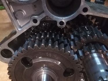

Posté le 02-08-2020, à 09:45
identifier moteur

Je vient de vérifier sur le site de micro-fiche que je consulte www.ronniesmailorder.com/oemparts/l/ktm/52..., et le 450sxs a 4 vitesse et moi jen ai 6 vitesses lolllllll. j'ai l'impression qu'ils aurait gardé le bas du moteur d'origine ( 250 EXC-G racing 2003) et qu'ils aurait monté le haut en 520, le crink shaft n'a pas le meme numero mais la connecting rod du 250 et 520 ont le meme numéro. Un peut plus tard je vait aller chercher les 2 shafts et les gears de ma transmission pour voir si je trouve des numéro et regarder le nombre de dents sur les gears pour etre certain de quel transmission il sagit
