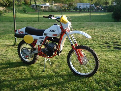

voilà à quoi ça ressemble refaite à neuf, c'est celle de mon frangin

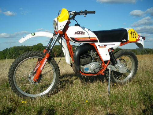

voilà sa petite soeur, mon ex qui était elle, équipée du bras alu...

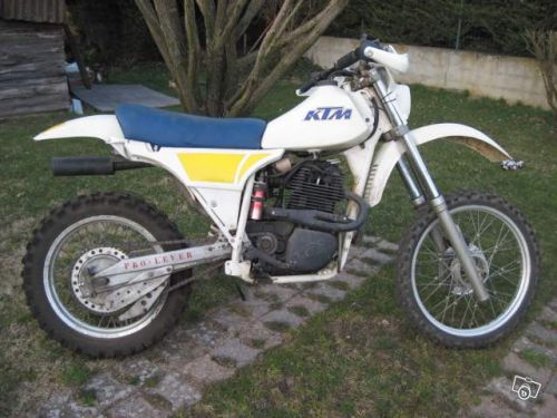

Posté le 22-03-2011, à 19:40
bah là, rien à dire!!! très belle!!! prix qui semble correct vu l'état visuel...juste une petite remarque sur les stickers de fourche qui à mon avis ne sont pas les bons...encore que j'ai un doute quand même...:mick
