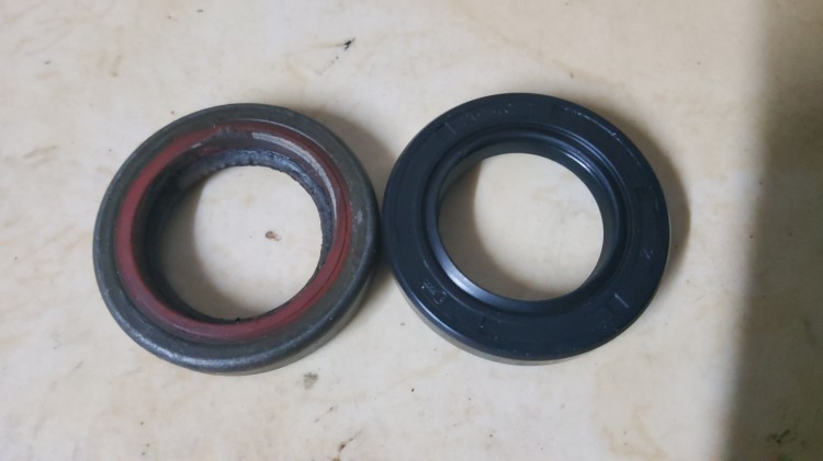

Bonsoir,
J’aurais besoin d'un conseil des pros de la restauration
J'ai acheté les joints sur un site internet suivant la référence du manuel. Mais à l'arrivée ils sont différents de ceux d'origine (voir la photo, pas d cerclage acier). Sur le site enduro klassiker, ils sont à 12 euros. Quelqu'un a t'il commandé ceux-là, est ce les mêmes que les originaux ou les normaux. Comme c'est au niveau du vilebrin, j'ai pas envie de jouer et je demande vos conseils. Merci

Tu perds une cage acier pour récupérer une lèvre supplémentaire.
La fonctionnalité reste la même.

Suivant la référence ou suivant les dimensions ?  😎  😉
Posté le 10-08-2020, à 14:55
FKM Viton obligatoire, pas de NBR ou nitrile  😂

Merci pour ces précisions . Je vais en commander d'autres en viton.
