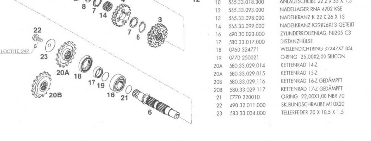

Pour moi, analyse pas bonne.  🙂
Est-ce bien ce montage?
Réfection moteur 620 LC4-E - axe de boîte qui coince
Si oui, il y a deux toriques, un de 1mm et 1 de 2 mm.
Vu le montage, ils ne peuvent pas frotter ou durcir la rotation, Ils sont comprimés entre bague, arbre et roulement. Le montage est statique. La vérité est ailleurs.  🙂
Je rectifie, sauf si le numéro 21 est vraiment trop épais, pour être complétement comprimé, entre le roulement et l'appui sur l'arbre. Mais je doute que l'on ne puisse pas le ratatiner, en serrant fort, la vis en bout d'arbre.

Il s'agit effectivement du joint numéro 21. Or celui fournit fait 2mm et non 1.
Par ailleurs, l'axe est traversant. De facto, si l'empilage est trop "épais", on supprime le jeu axial et de facto on bloque l'axe.
J'ai fait un test "à blanc" en supprimant le joint torique et effectivement, celà corrige le problème. Je vais quand même monter un joint de 1mm.
