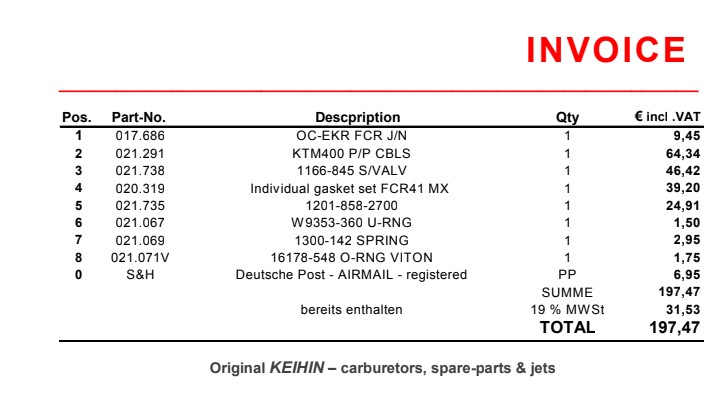

Il te faudra les câbles qui vont bien aussi, un kit joint neuf, bref c'est un petit budget quand même tout mis bout à bout donc à réfléchir et budgétiser dans l'ensemble, pas juste le carbu!! Perso aucun regret sur l'investissement, mais ça plus la ligne, c'est le prix de ta moto quasi!

Câbles:
www.3as-racing.com/A-34188-kit-poignee-de-...
Richesse
www.3as-racing.com/A-502239-kit-vis-de-ric...
Kit (se trouve en Europe, en trouver un avec le diaphragme de pompe de reprise et ressorts)
www.frankmxparts.com/epages/62910900.sf/en...
Moi j'ai pris chez Concom (www.keihin.concom.de/) , parle anglais, super conseils j'ai tout pris chez lui. A partir des photos et de la référence du carbu il saura te dire ce qu'il faut!!
