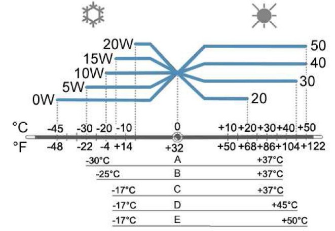

Posté le 12-09-2020, à 18:53
Ce tableau te permettra  de comprendre par toi même  😉
Huile boite sae 10w30 ktm exc 2000

Posté le 12-09-2020, à 19:58
Okay merci beaucoup c'est ma 1ère vidange .
Je vais mettre de la 10w30 ça va le faire je pense..
Il fait plus froid l'hiver
Allez bon week-end
Hey merci encore pour ta réponse ça ma éclairé
