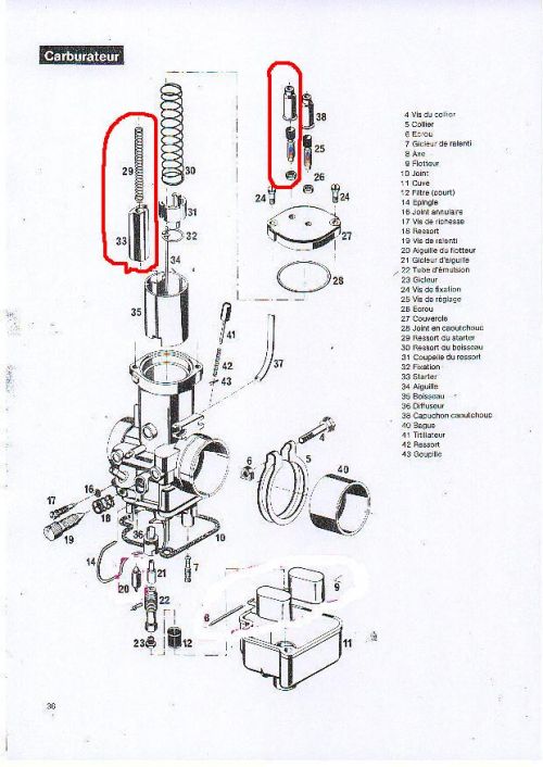

Je suis en train de préparer le 125 ktm (dont j'ai fait l'acquisition il y as quelques moins) pour Chateauneuf, et je constate que mes problemes de carburation sont dus au fait qu'il manque lemecanisque du starter dans mon bing 54.
Je pensais qu'il s'agissait d'un modele sana starter, juste avec un titilateur, mais ce n'est pas le cas d'après avis d'un spécialiste.
Si quelqu'un peut me dépanner (en l'échange d'€ bien sur) je vous indique sur l'éclaté du carbu les pieces qu'il me manque. Il me faudrait aussi une tirette de starter à fixer au guidon.
carbu bing 54
D'avance je vous remercie
gilles

Vous m'excuserez, mais j'ai envoyer un premier post en oubliant les photos, et pour le deuxieme j'ai du avoir la tremblote pour inserer la photo .....

parce que lorsque le système s'use avec le temps (rapidement), il génère  des coincements du boisseau principal du carbu et.....comble de bonheur, il ne coince jamais le boisseau en bas...mais en pleine ouverture!!!!!!! je te fais un dessin des conséquences probables??? 😄
Tout le monde virait ça à l'époque suite à divers accidents sérieux à cause de cette sal....ie...
Perso, aucune de mes motos ne l'a......ça fait un soucis de moins, il suffit de tenir la machine à la poignée de gaz le temps qu'elle chauffe un peu et basta.....

Pour  le virer il faut que je change le caurbu ?!?
Posté le 31-07-2008, à 19:06
mais non!!!! regarde l'illustration au dessus, il te suffit juste de démonter le petit boisseau de starter, de virer le ressort, le cable et de boucher le chapeau de carbu avec une vis....

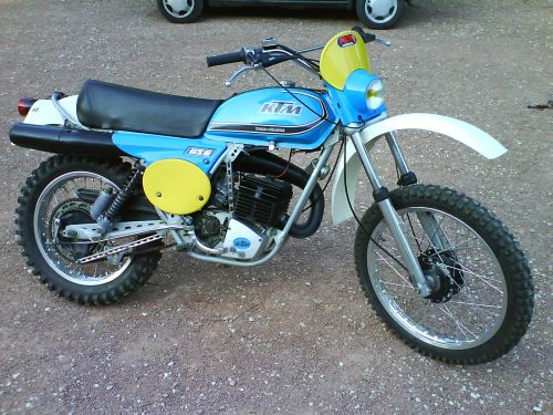

Hello, de passage sur un PC....
j'ai fait la connaissance de Gilles aujourd'hui....
outre le gars super sympa, j'ai fait la connaissance entre autres motos de son 125 KTM 77!!! ma qué bellissima!!!! toute D'ORIGINE!!!!  750 bornes au compteur, contacteur de stop, klaxon, régulateur de tension!!! réellement SUPERBE!!!
seule ombre au tableau les tubes de fourche achi piqués par la rouille qui sont à changer, mais pour le reste, un régal pour les yeux connaisseurs
bref, une magnifique moto pour Chateauneuf......
Posté le 09-08-2008, à 22:24
me dit pas que t'as pas pris de photos....??????????!!!!!!
Posté le 09-08-2008, à 22:28
bah nan!!!!! c'est mon gamin qui avait l'appareil photo, et j'ai oublié de lui dire de me le passer. bast, pas grave, elle est en photo au début de ce post

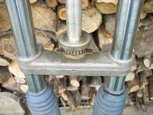

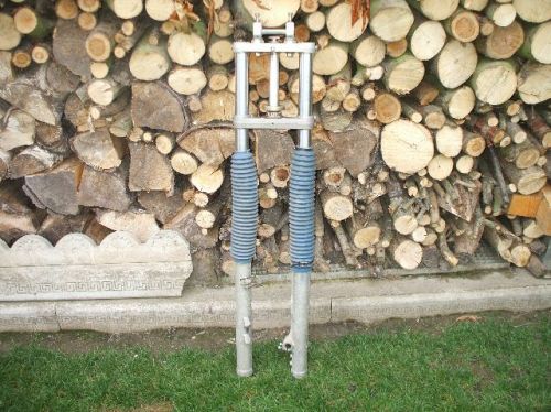

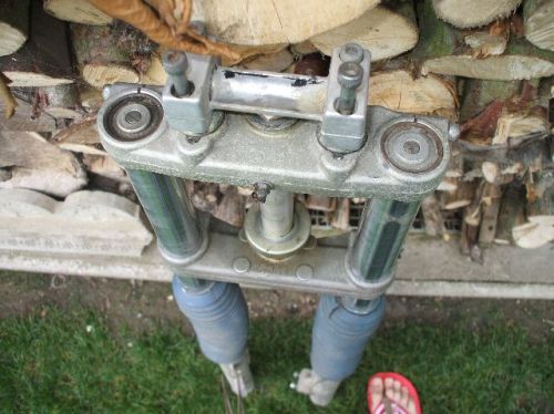

Posté le 10-08-2008, à 09:40
La solution pour ta fourche ...te mettre en quête d'une nouvelle, cela ne sera pas plus honéreux que de faire polir et rechromer.... Bonne chance et bonne chasse à la fourche. Mets une photo de la fourche recherchée dans ce post, cela permettra au non spécialistes de bien visualiser ce que tu recherches et peux être de te mettre sur une piste.
Fred
Posté le 10-08-2008, à 09:58
Si la fourche est piquée dans la zone où elle doit être étanche, il faut effectivement la changer, sinon,  si la corrosion est située comme souvent entre les tés inférieur et supérieur, faut pas se prendre le choux !
Un passage au touret avec une brosse agressive, pour manger la corrosion, et selon l'aspect final, ou bien un traitement au Rustol ou équivalent, ou bien une séance de polissage, plus ou moins fine, et zou !
Eh Mimi, si le grand gourou Kateumeu a dit : :P les tubes de fourche achi piqués par la rouille qui sont à changer :P ... à mon avis, c'est qu'ils sont à changer.
Sur le bon coin, j'avais vu une fourche à vendre dans la Sarthe ... en plus, si elle n'est pas partie, y'a surement moyen de discuter le prix !!!  😎

Posté le 10-08-2008, à 17:28
Hello, nan, ça pourra pas aller, regarde la photo en début de ce post... la p'tite katé a besoin d'une Ceriani 35 et pas d'une Marzocchi 40...
c'est dommage, mais sympa d'avoir proposé....

Posté le 10-08-2008, à 21:51
Yamnsr,
Merci pour ta proposition, mais il s'agit en effet d'une Ceriani qui équipe ma katoche.
Je mettrais demain comme la proposé Fred un photo de "la dite" fourche.
