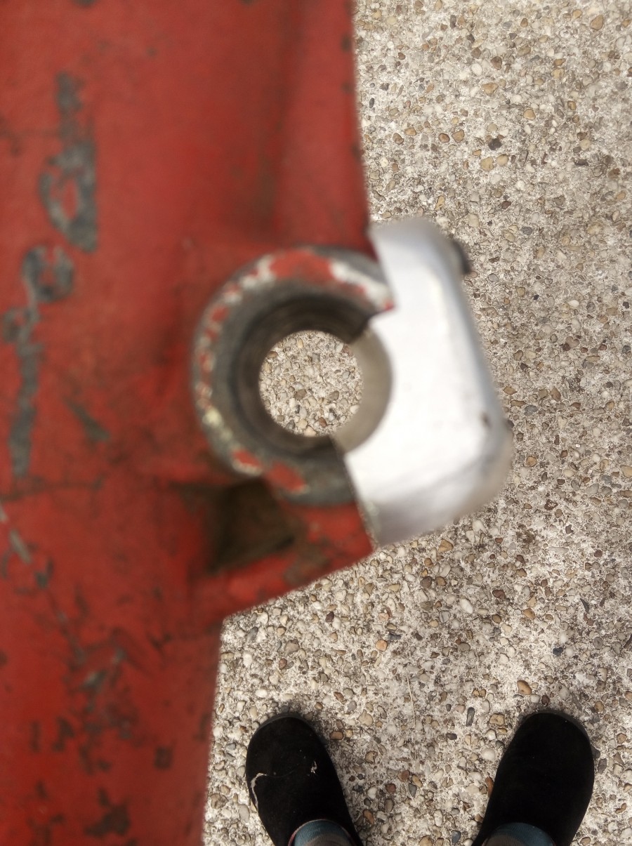

Bonjour, amis passionné.
après avoir commencé la rénovation du 125 gs , gros souci fourche fracturé en partie basse : Grr: ....
j'aimerais savoir s'il a des solutions ?
Merci à tous pour vos réponses

Posté le 23-09-2020, à 12:05
C'est malheureusement la maladie de ces fourches, qu'elles soient en 35mm ou 38mm.
C'est lié à un serrage trop important des pinces d'axe.
Il n'y pas d'autre option que de changer le fourreau concerné.
Il y a quelques bricolages sur le forum, certains assez propres mais rien de facile à reproduire.
Il faut chercher dans les annonces ou en passer. Ces fourches ont été montées sur quasi toute la production européenne de motos TT.

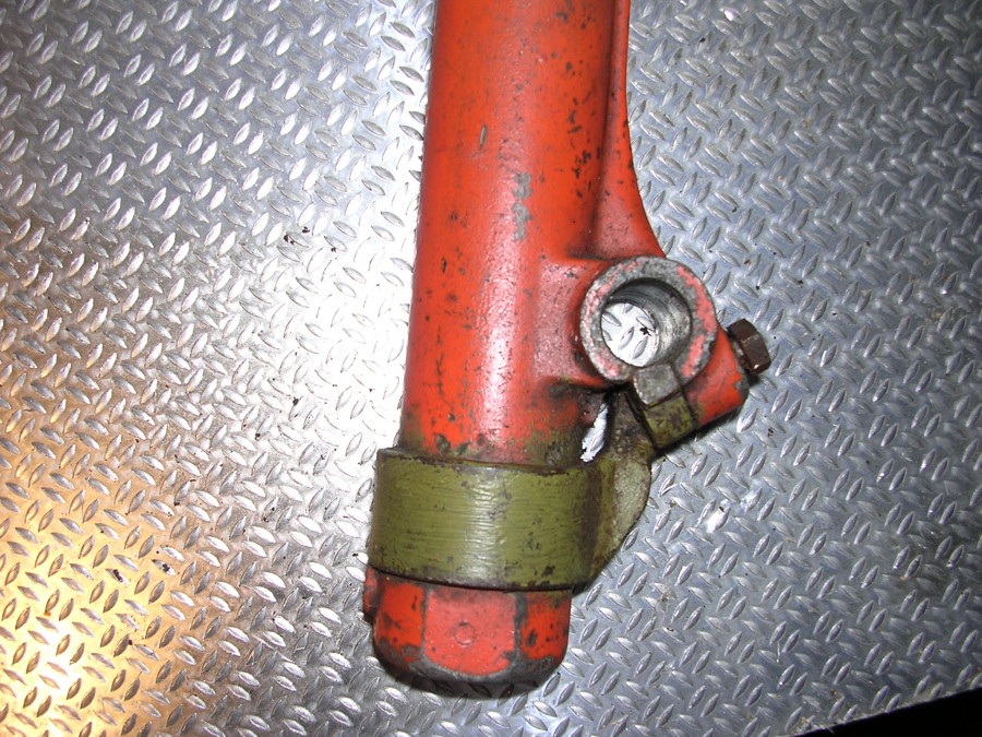

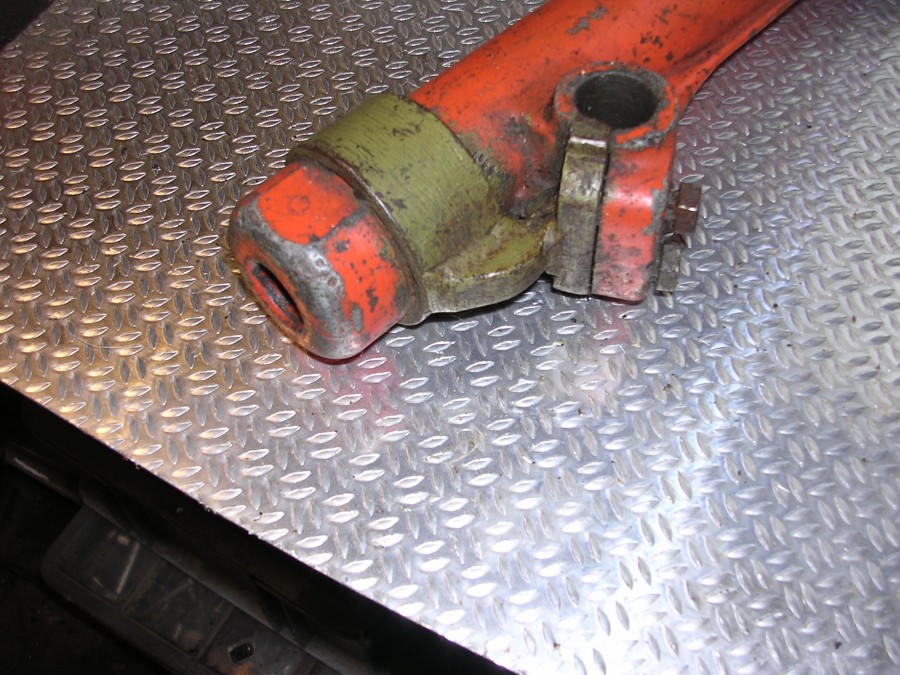

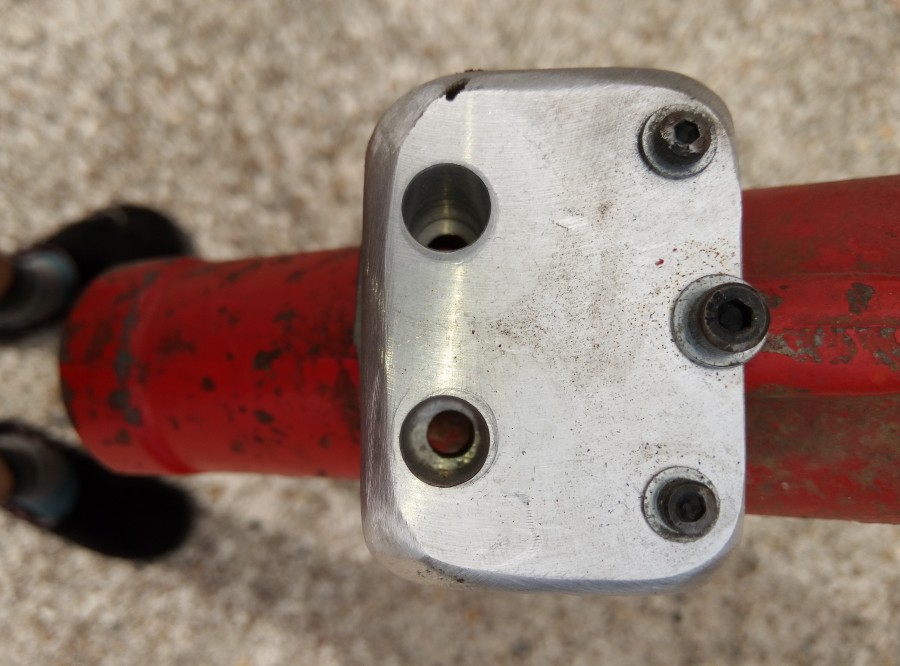

Posté le 23-09-2020, à 14:02
Voilà ce que j'ai fait :
125 GS 1980 FOURCHE
125 GS 1980 FOURCHE
Tôt ou tard, il faudra forcément trouver des solutions car les fourreaux ne sont pas vendu en neufs.
Posté le 23-09-2020, à 14:59
Quand j'ai écris "Il y a quelques bricolages sur le forum, certains assez propres mais rien de facile à reproduire." je pensai à celui là.
Je ne me souvenais pas que c'était toi qui l'a fait.  👍

32 ans1010 messages 77 images
Posté le 23-09-2020, à 18:08
c'est vraiment bien ta pièce hélasse pour moi la cassure est bien pour importante ex propriétaire a du continuer après la cassure donc plus le choix ....

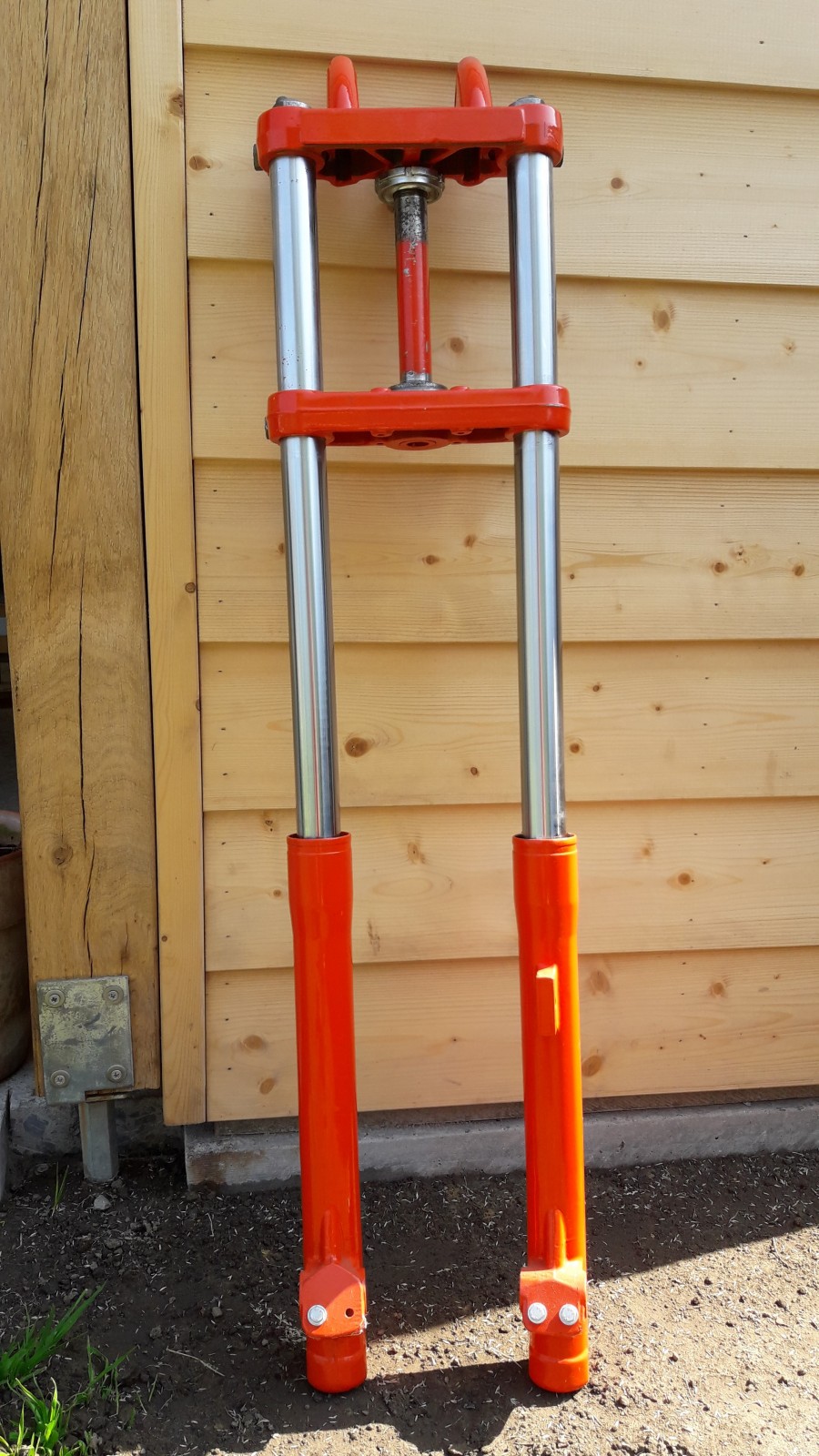

Posté le 24-09-2020, à 07:52
125 GS 1980 FOURCHE
125 GS 1980 FOURCHE
Salut Bertrand !
Super bien foutu ton " dépannage "  Du vrai boulot de pro  👍  👍  👍
Nettement plus joli que ça !
125 GS 1980 FOURCHE
125 GS 1980 FOURCHE
C'est pas du fait maison , plutôt l'oeuvre d'un maréchal-ferrant ???  😄  😄  😄
Sinon , Alex , essaie peut-être de trouver une fourche X ou Y en diam. 35 et de l'adapter dans tes Tés de fourche  en attendant de trouver la bonne .
Ou alors , cherche sur le net en Italie . J'en ai trouvé une là bas , absolument nickel , pour 180 €
125 GS 1980 FOURCHE
Bonne recherche ...

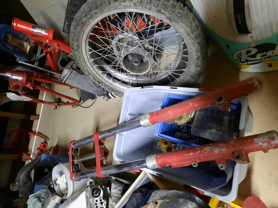

Posté le 25-09-2020, à 14:43
125 GS 1980 FOURCHE
A confirmer l'année et le modèle par des connaisseurs au quel cas je m'en sépare de toute manière.
Moto(s) : Ktm 125 mc 1983 125 81

Posté le 04-10-2020, à 11:44
Remy1746 a écrit :
125 GS 1980 FOURCHE
Vu la couleur rouge c'est une fourche d'aprilia MX ou RX de 83 (j'en ai eu une en 2009 )  identique a celle qu'on peut trouver sur une ktm de ce millésime qui avait aussi l'option disque Brembo . C 'est devenue aussi rare que le modéle  a tambour ...
