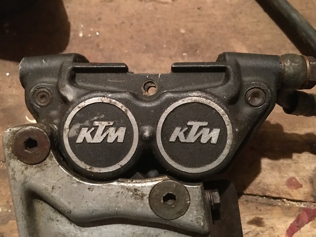

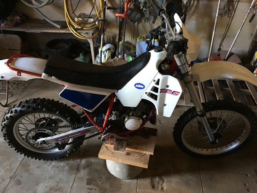

Quelques photos :
Restauration GS 125 Hf de 1987
65 ans402402 messages 4545 images
Posté le 30-09-2020, à 20:25

47 ans1515 messages 55 images
Posté le 30-09-2020, à 20:26

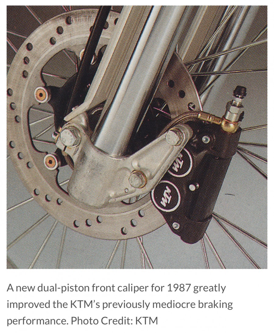

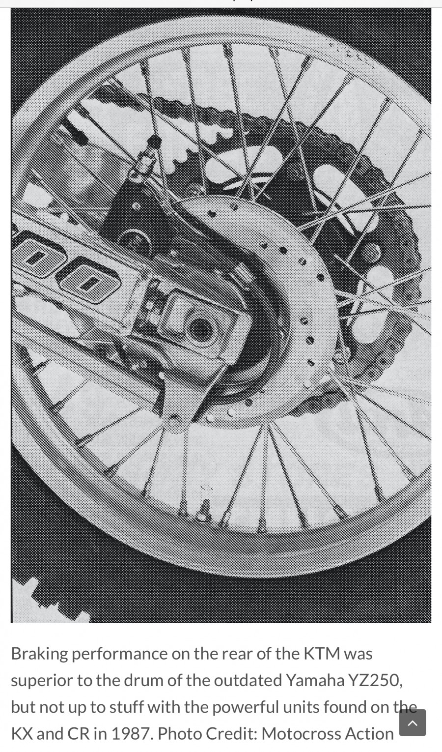

Un essai de la 250MX de 87. Ce sont de très belles machines, la 125 itou.  😍
pulpmx.com/2020/02/13/maxxis-tires-classic...
Posté le 01-10-2020, à 13:50
Ah bien vu, ce sont les mêmes étriers sur la 250MX que sur ma GS 125 ! Je vais voir si ça m’ouvre des pistes. Merci !

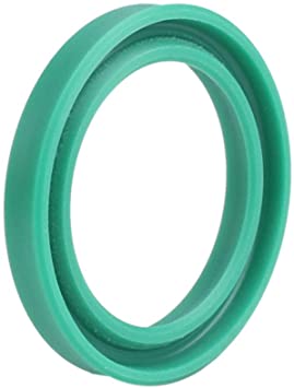

Il faudrait voir les dimensions de tes joints.
Ø interne et externe, largeur, forme.
En indus, il y a ce type de joint. L'inconnue, la résistance au glycol.  🙂

Posté le 01-10-2020, à 15:08
____________________
Mes dimensions sont 32mm ext, 28mm int , 2mm larg. Et section carrée. Un vrai challenge...

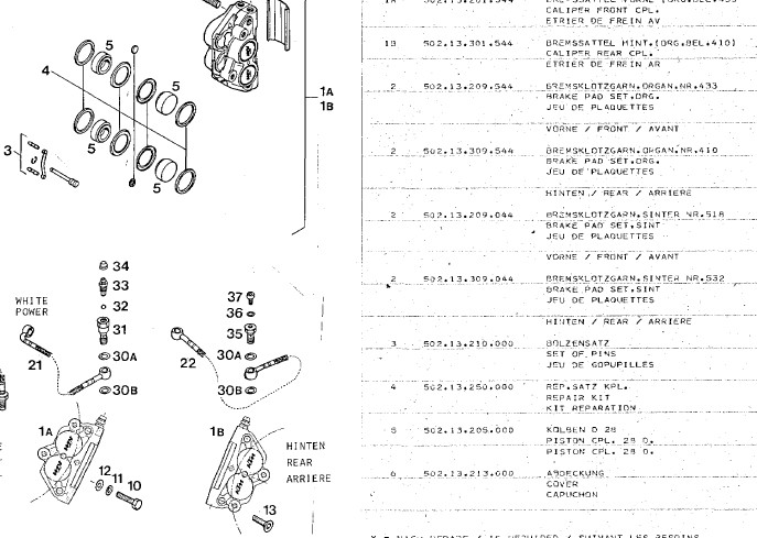

Posté le 01-10-2020, à 16:07
Yo les gars. 😎
A vérifier avec Dédé, c'est bien la ref de la part list de 87.
www.enduroklassiker.at/en/brake-parts/6254...
Posté le 01-10-2020, à 16:28
Salout Doud,
J'avais mis ce lien précédemment et puis, je l'ai retiré car les étriers Grimeca sont différents de celui de la photo.
Mais les joints se montent peut-être.  😀
La réf. DD
502.13.250.000 pour Grimeca
La réf. catalogue 87
502.13.205.000
OUPS!! t'as right, le N°4 ensemble est bien 502.13.250.000 sur le catalogue.  🤭
