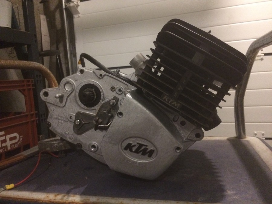

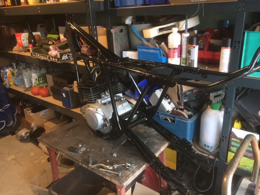

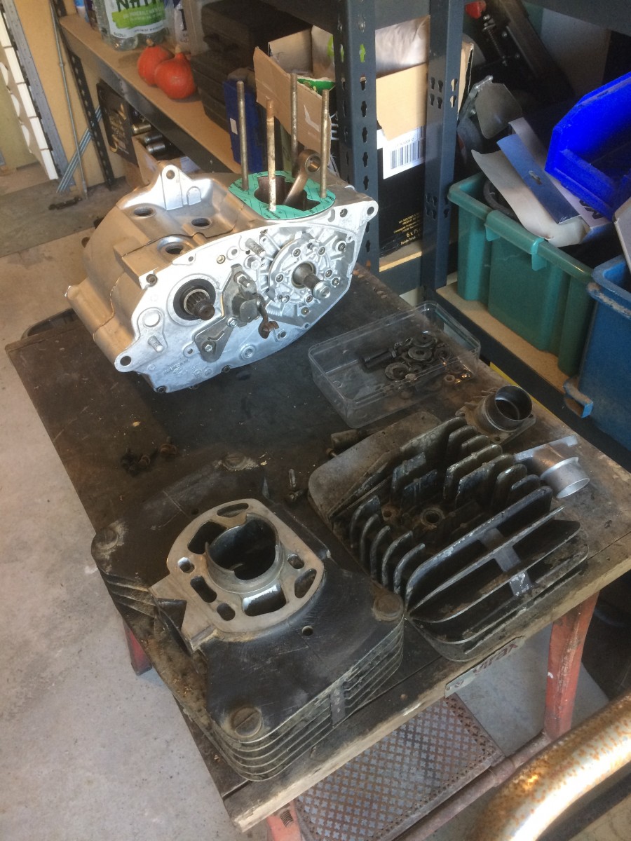

Voici des photos de la bécane à différents moments du remontage! Je change un peu les couleurs d’origine mais je vais conserver un look d’époque.
Boris

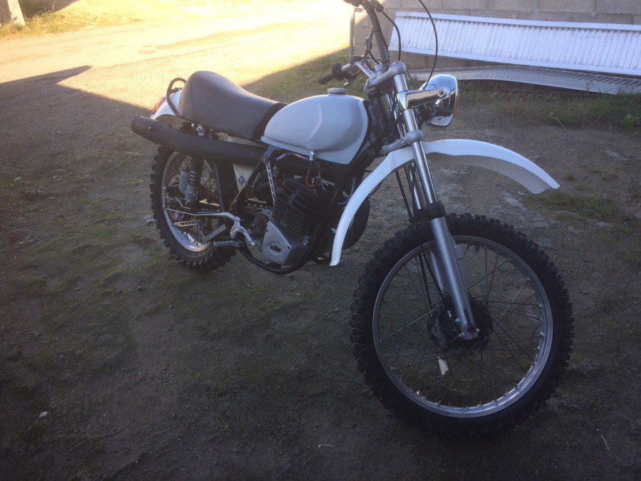

Ci-dessous une photo de la bécane, elle n'est pas fini mais j'aimerais m'assurer qu'elle tourne bien avant de passer encore du temps dans les finitions.
Merci d'avance
Boris

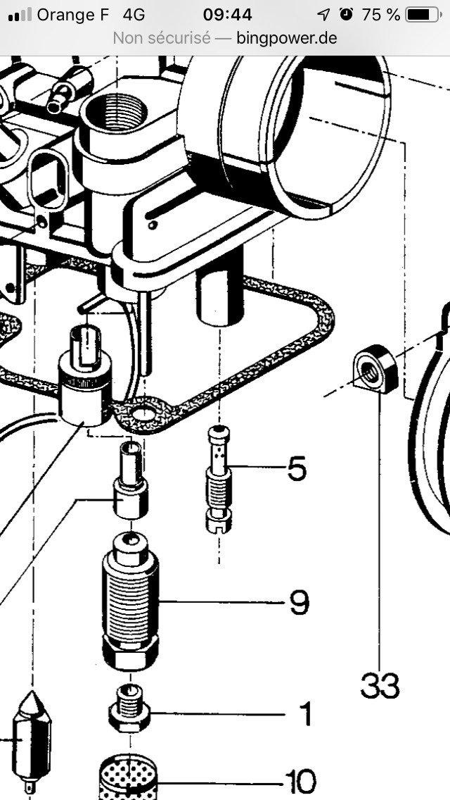

Bon alors le corps du carbu a passé la nuit à tremper dans du coca (un amis m’a conseillé ça) et j’ai tout bien nettoyé au dégraissant frein ce matin.
J’ai une nouvelle question: sais-tu sur quoi agit la vis de richesse? Car je vois bien qu’elle est dans l’axe perpendiculaire à la canalisation qui va à l’atomizer du puit d’aiguille mais j’ai pas l’impression qu’elle agit sur ce circuit (je vois pas comment en tout cas)
Aussi, j’ai vu sur internet une photo de gicleur de ralenti avec un joint torique dessus! J’ai rien sur le miens et je vois rien non plus sur l’éclaté du carbu que j’ai... une idée? Il est d’origine ce joint ou c’est une erreur de montage?

Je n'ai pas souvenir, qu'il y ait un joint sur ce gicleur.
Vue sa position, entre boisseau et filtre à air, la vis de richesse, agit sur le circuit d'air. Plus tu dévisse, plus il y air, plus c'est pauvre.
Il faut contrôler les canalisations, coté entrée d'air (filtre). Il y a un conduit, passant par la vis d'air, qui rejoint le circuit essence limité par le gicleur de ralenti.

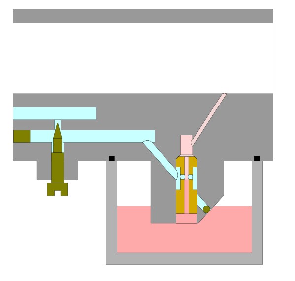

Juste pour info, un schéma du circuit de ralenti. Je me suis basé sur un BING 84/32/3422.
Les éléments sont mis à plat, sur un même plan. Je n'ai pas encore testé la 3D animé.  ;)
ça montre la complexité de tout nettoyer correctement, Et ce n'est pas un carbu complexe.  🤭
