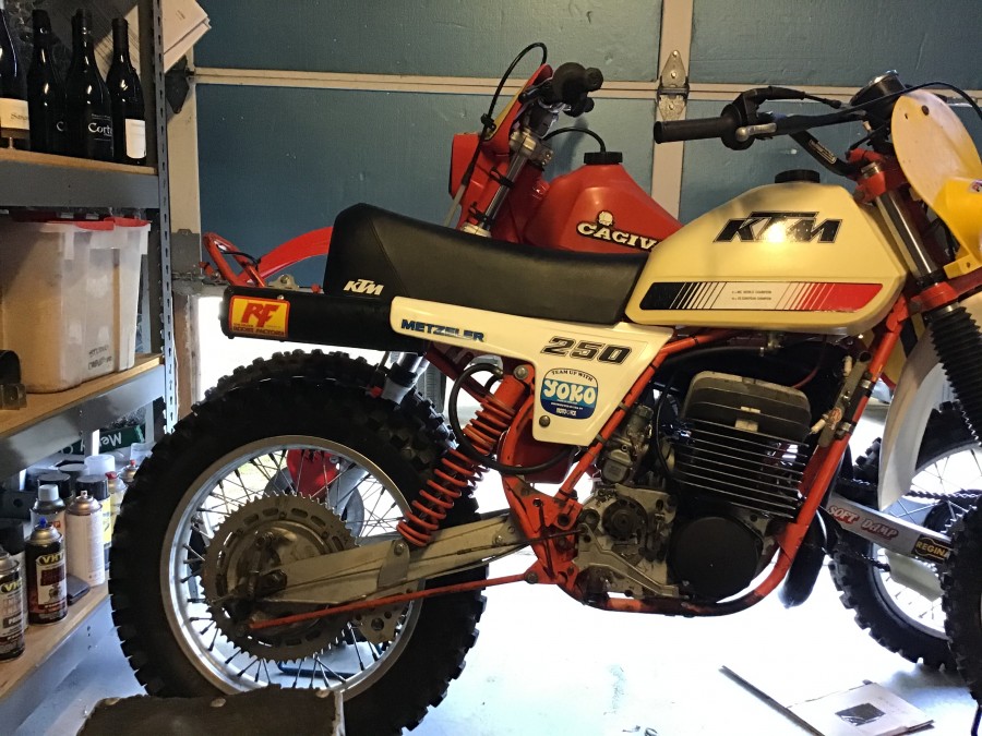

Je lui ai mis un mikuni de 36 neuf. J’ai juste changé le gicleur de ralenti de 35 pour un gicleur de 50. Pour l’instant j’ai juste fait un aller retour dans la rue, ça a l’air très bien.
J’ai aussi mis des barrettes caoutchouc que j’avais qui viennent d’un cylindre can am rotax entre les ailettes. Ça fait vraiment un plus joli bruit. Le moteur transmettait vraiment le bruit par les ailettes, ça a enlevé tout ces bruits parasites.
