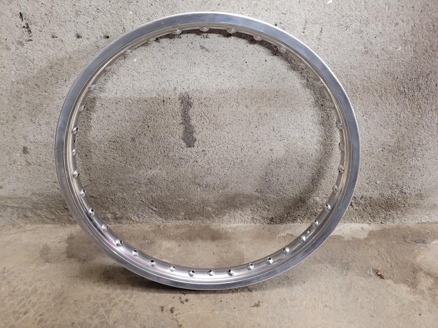

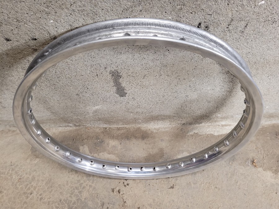

Suite aux premières photos de la rénovation de ma vieille dans la catégorie présentation, voici les suivantes:
Je me suis attaqué aux dérayonnage de la jante avant puis au décapage et nettoyage de celle-ci:
Restauration d'une  125 GS de 1976

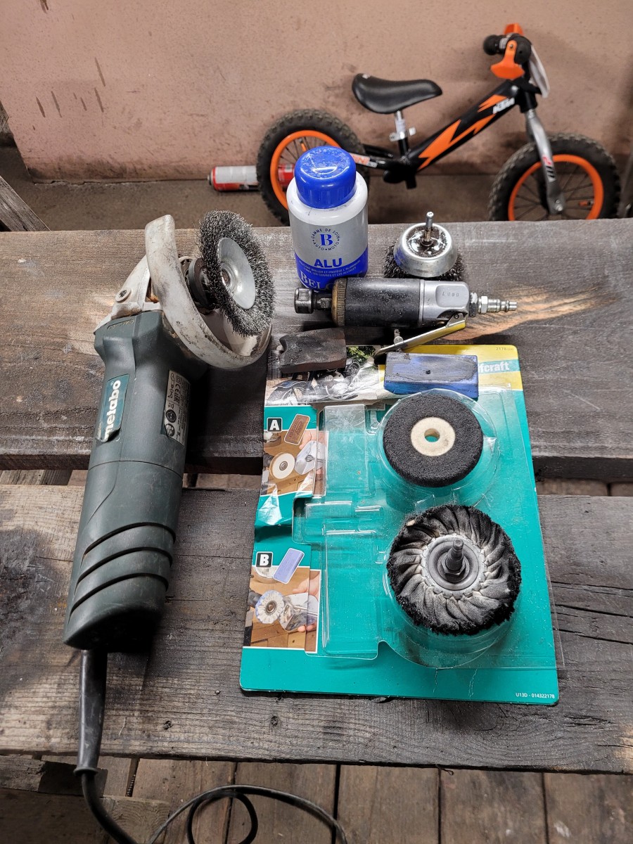

J'ai effectué ce joli boulot avec le Matos sur ces photos:
Si quelqu'un souhaite savoir le détail de ce procédé n'hésitez pas à me contacter!  ;)
Posté le 30-12-2020, à 21:37
On voit encore les rayures des démonte-pneus !
Va falloir encore frotter...lol !!

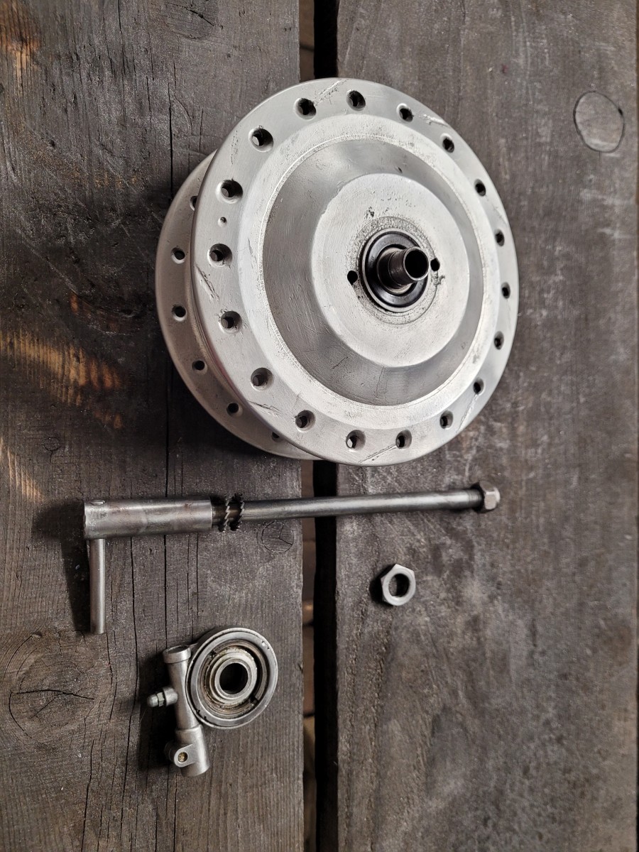

Posté le 01-01-2021, à 20:22
bonjour tramber .oui il y a encore du boulot pour la rendre neuve !
j'ai une petite question !
est ce que la 125 gs de 1976 étais équipé d un compteur de vitesse . sur mon moyeux avant il y a le bloc pour mètre le cable .
et si oui j aurais aimer savoir si le fonctionnement de ce bloc se faisais simplement par friction en serrent plus ou moins l'écrou qui le maintien contre le moyeux ou si il y a des ergot de maintien entre le moyeux et le bloc  compteur . merci du cout de main   👍
a bientot et bonne soirée
Posté le 01-01-2021, à 20:52
Il y a un compteur. Et l'entraineur est comme sur les mobs, deux ergots dans les deux encoches du moyeux.

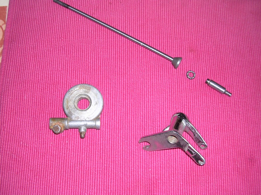

Posté le 02-01-2021, à 17:27
Salut Tophe .
  L entraineur de compteur sur ce modèle là , c'est ça
La pièce en bas à gauche sur la photo . C('est ça que tu as sur la tienne ?
Pour ce qui est du manuel du montage /démontage , tu veux que je te l'envoie sur une adresse mail en pièces jointes ?
Y a une quarantaine de pages .

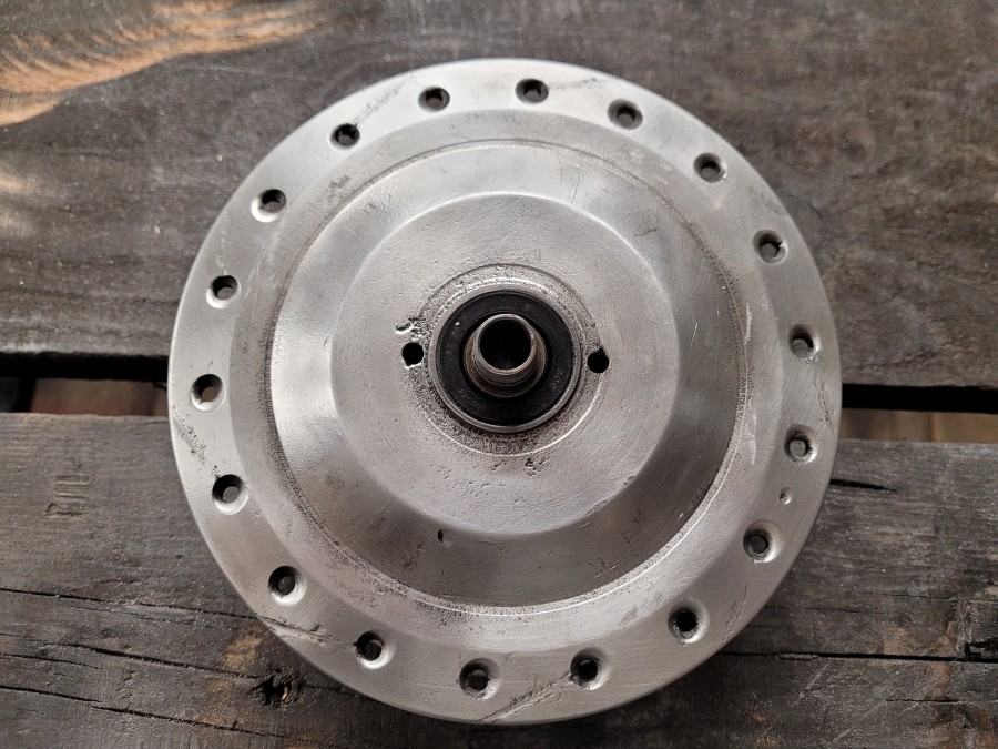

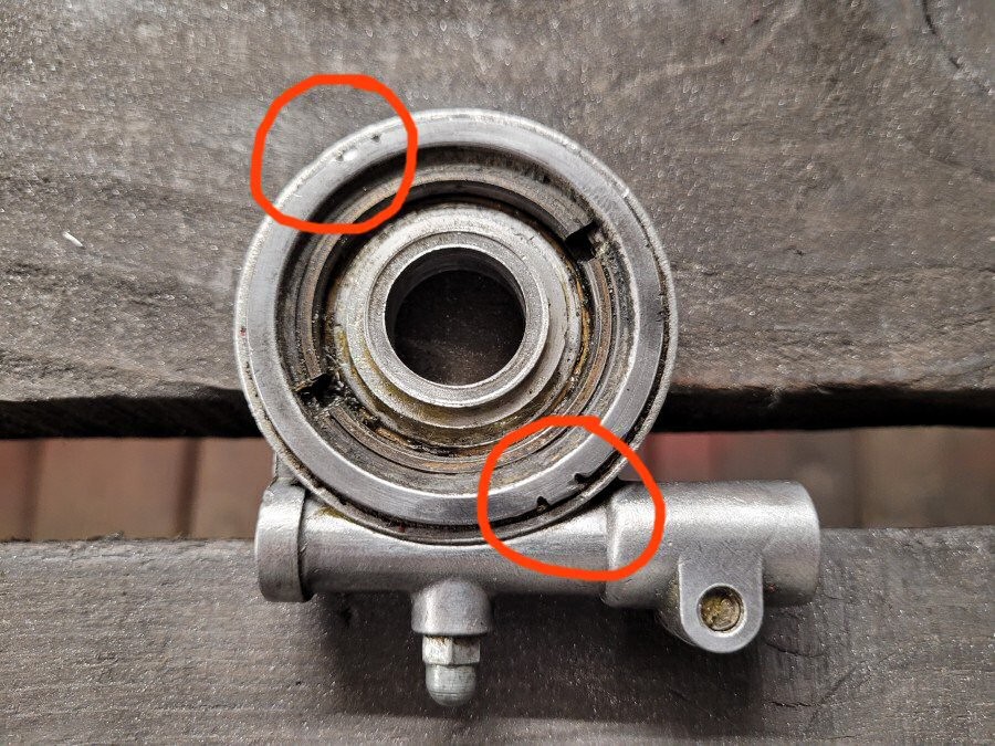

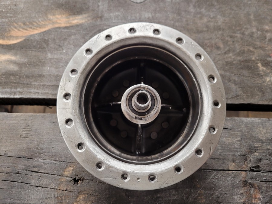

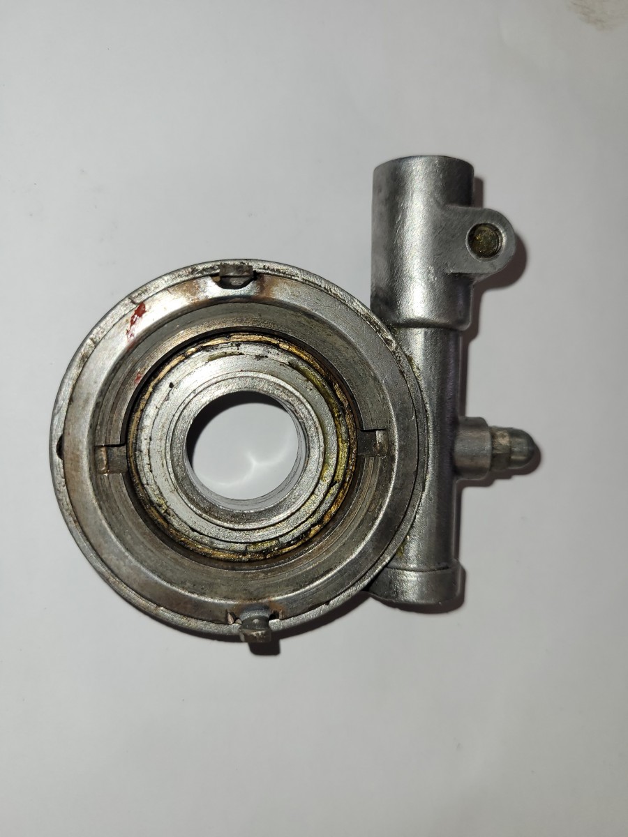

Posté le 11-01-2021, à 13:49
bonjour Belgokatoche
j'ai pris des photos du moyeux et de l'entraineur de compteur une fois décapé dit-moi ce que tu en pense et si il me manque des pièces!
cordialement Tophe !
Posté le 11-01-2021, à 18:02
Les ergots sont manquants, sur l'entraineur, cassés?
Peux tu faire tourner le pignon entrainant ou entraineur? J'ché pa koman kon di., à la mano.  ;)
50 ans1616 messages 1717 images
Posté le 16-01-2021, à 15:28
bonjour gs-600-xc.
oui je peux faire tourné l'entraineur a la main et le petit carré ou le câble viens se loger tourne très bien.
Comme j'ai compris les ergots devrais être fixe sur l'entraineur, c'est ça ?
Posté le 16-01-2021, à 18:02
Ils sont cassés. Ça arrive souvent au remontage de la roue, comme ce n'est pas facile, ils sont tordus, une fois, deux fois .... et à la fin, ça casse.

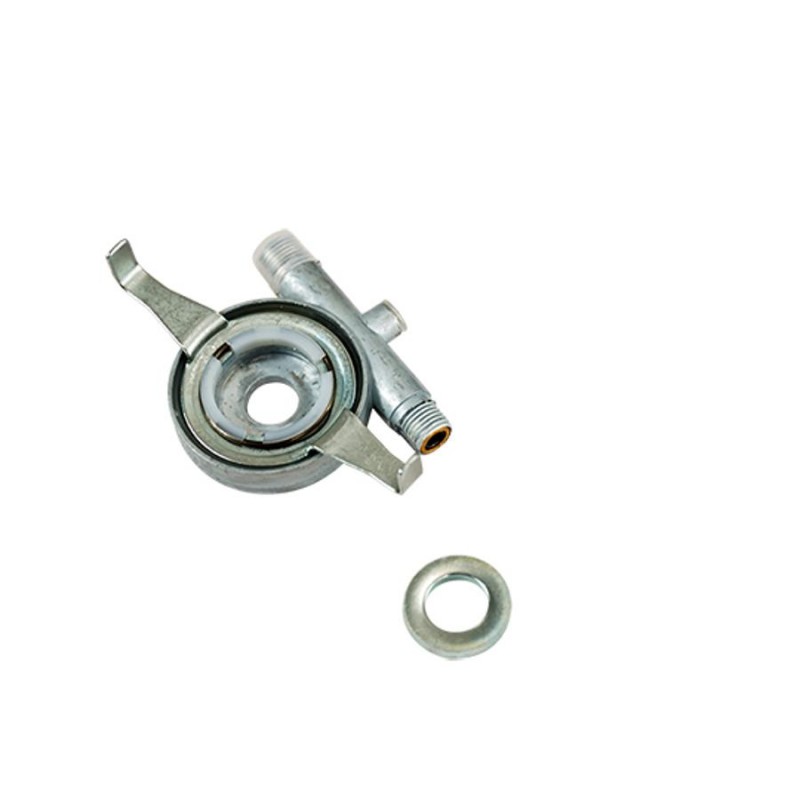

Posté le 27-01-2021, à 13:35
bonjour gs-600-xc
merci pour ta réponse; j'ai compris ! ouf enfin tu vas me dire.
Moi j'étais partis pour mettre les ergots dans les 2 logements qu'on vois. c'est pour ça que ce n'était pas vraiment en face.
Je vais essayer d'en refaire 2 à la soudure !
merci encore et c'est parti !!!
Je te tiens au courant si j'y parvient .
bonne journée
Posté le 27-01-2021, à 15:53
Les deux créneaux, je crois que c'est sur l'écrou central qui maintient le tout. Je ne sais plus vraiment comment la tôle est montée.
Normalement, on doit pouvoir le démonter, si ce n'est pas serti.  🤔
Souder! Ça me semble compliqué, voir hasardeux!  :(
Exemple pour une mob, la couronne est sertie.

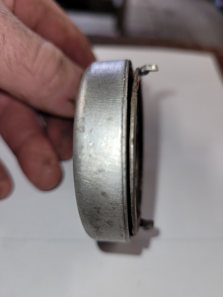

Posté le 11-02-2021, à 14:43
bonjour a tous?
voici 2 photos de mon entraineur de compteur.  j'ai réussi à refaire 2 ergots à la soudure, je ne sais pas si cela va tenir dans le temps mais pour l'instant sa a l'air de fonctionné. On verra par la suite si cela a tenu!!! .
Bonne journée a tous.
Posté le 12-02-2021, à 06:00
Chapeau, il faut pas se louper.  😀
Tu as  utilisé un MIG?
Posté le 12-02-2021, à 11:32
Ben voilà , bravo !!! beau boulot  👍  👍  👍
Posté le 14-02-2021, à 13:21
bonjour  gs-600 -xc
oui avec un mig et un petit bout de tôle fine découpé en rectangle et beaucoup de patience
Posté le 14-02-2021, à 15:55
