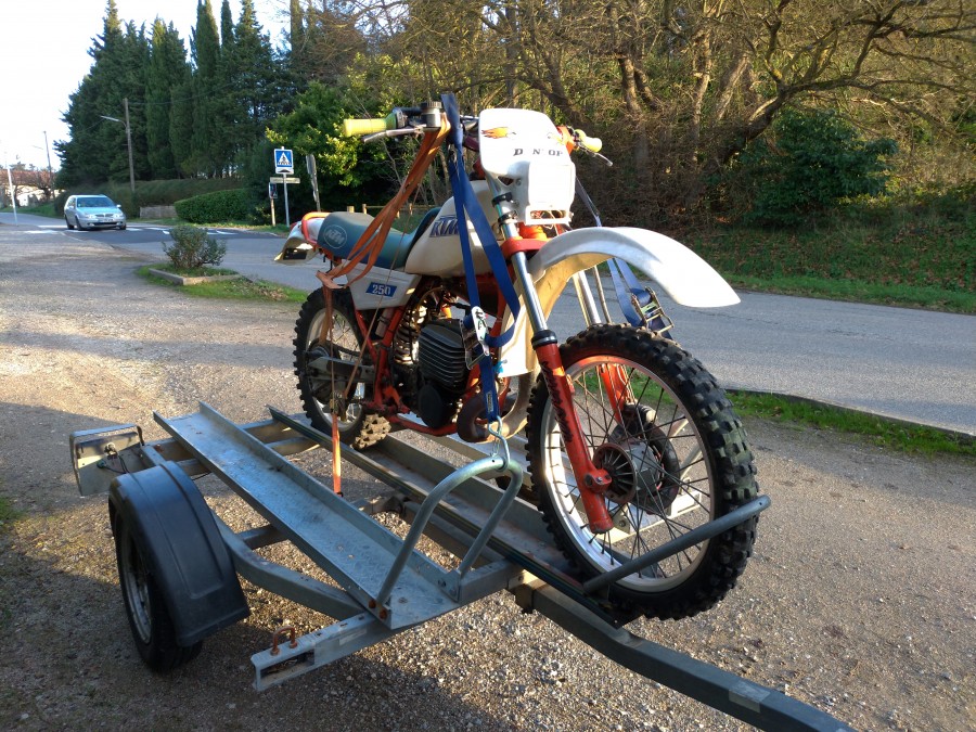

La restauration de ma 240 GS 1983 fraichement acquise est plutôt bien avancée. Je partais d'une moto tournante mais qui présentait pas mal de défauts esthétiques et des prises d'air un peu partout.
240 GS 1983
Il s'agit d'un modèle 83 avec moteur a clapets 542 et disque à l'avant. +

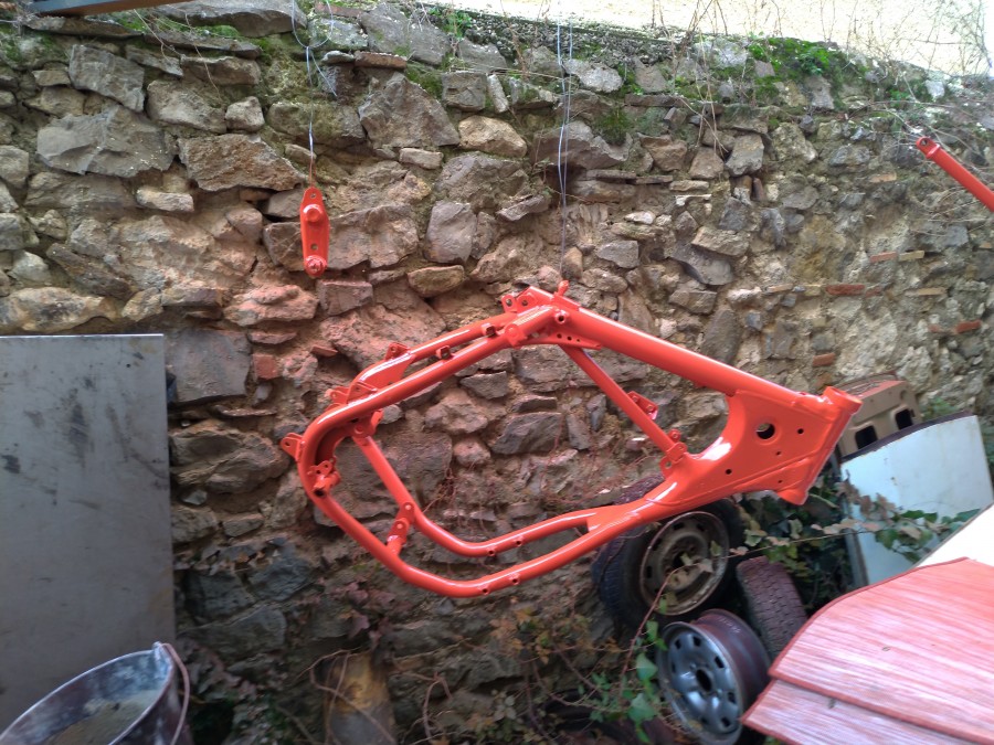

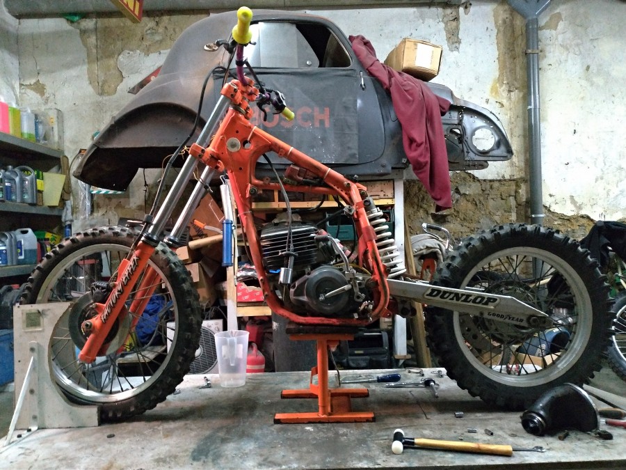

Après avoir complétement démonté la moto, j'ai attaqué la peinture du cadre et de tous les éléments oranges (ral 2002). Les plastiques et carénages seront fait dans un second temps.

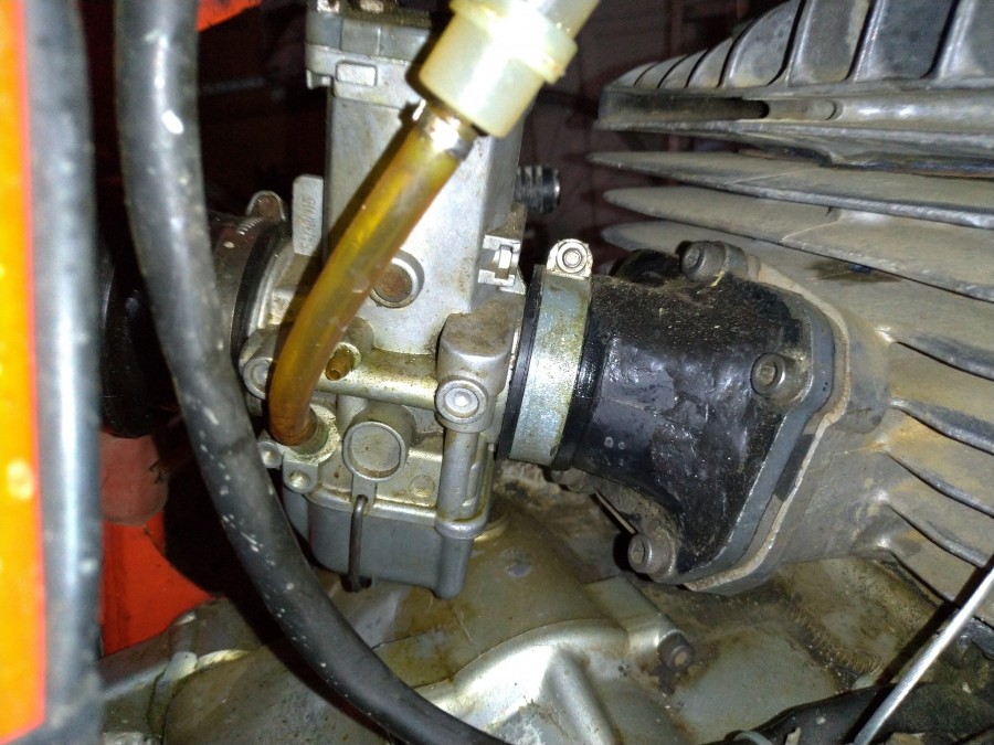

Les problèmes de carburation n'ont pas été difficiles à trouver : une pipe d'admission complètement déchirée et réparée avec de la colle a pare brise.

J'attends encore de me procurer la RTM pour avoir les côtes du moteur (ce dernier est déjà passé en métrologie et j'ai 0.12mm maximum de jeu entre le cylindre et le piston).
Je suis également à la recherche de pièces qui semblent spécifiques au modèle (carénages latéraux, plaque phare et garde boue AR)  ainsi que d'autres pièces plus courantes (béquille, carter d'embrayage et pipe d'admission).
Le réservoir étant plus jaune que blanc, je suis à la recherche du code couleur d'origine pour repeindre tous les carénages avec la même teinte.
