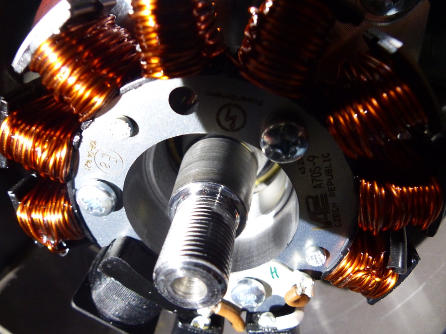

1 - Le couple stator ST5525L
L'allumage VAPE (ex Powerdynamo) et son rotor.
et sa bobine CDI CD5005

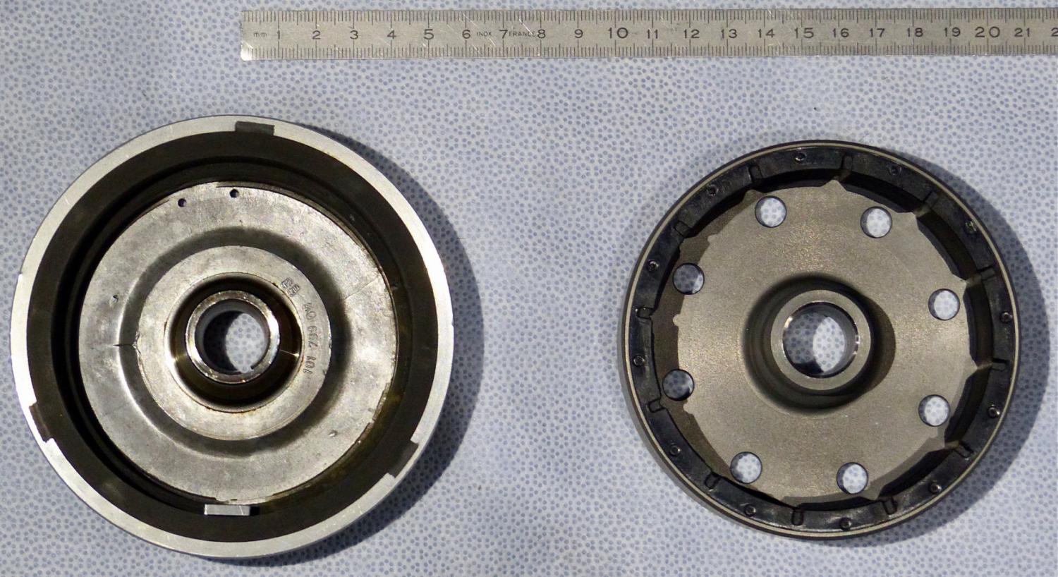

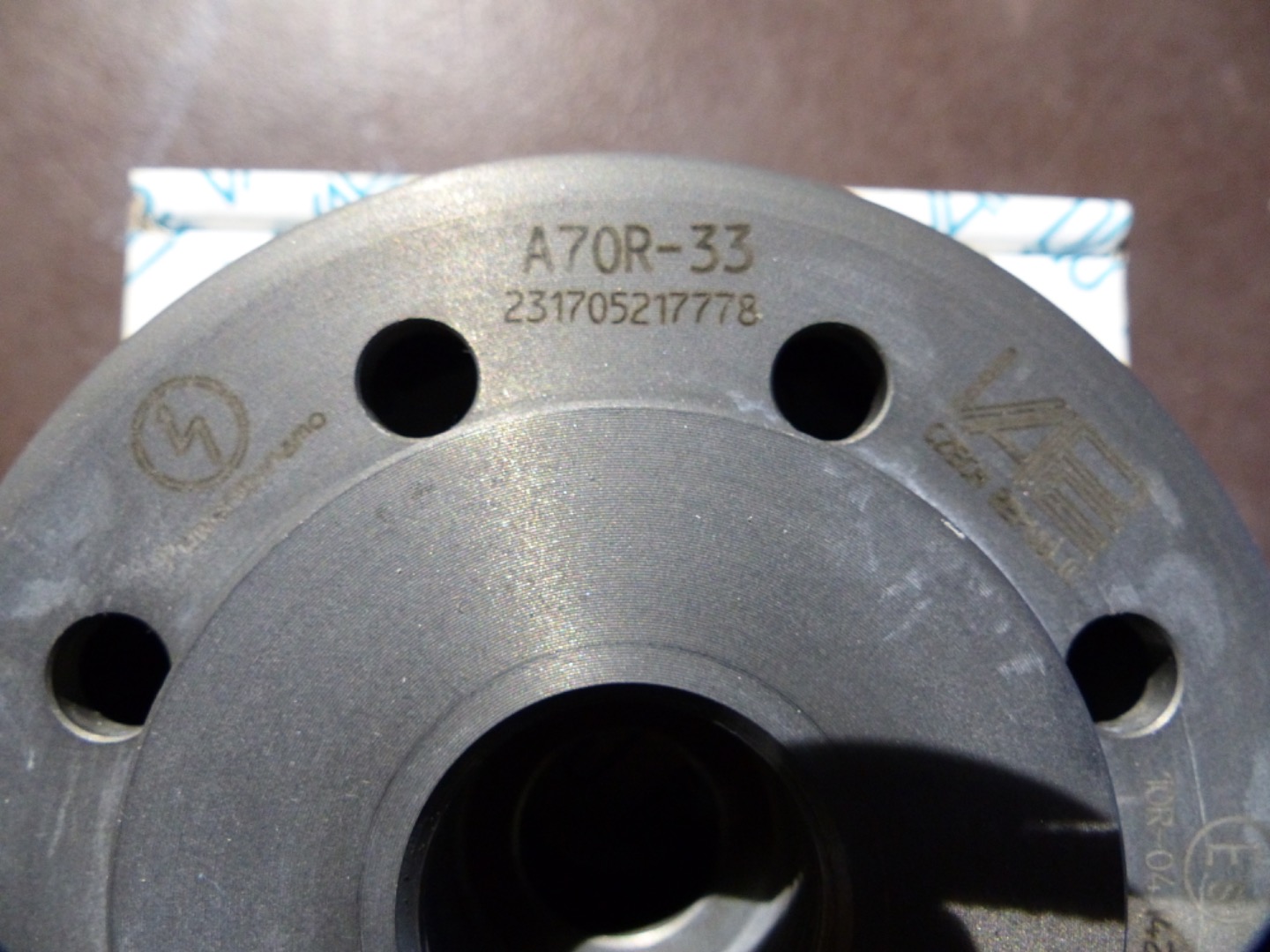

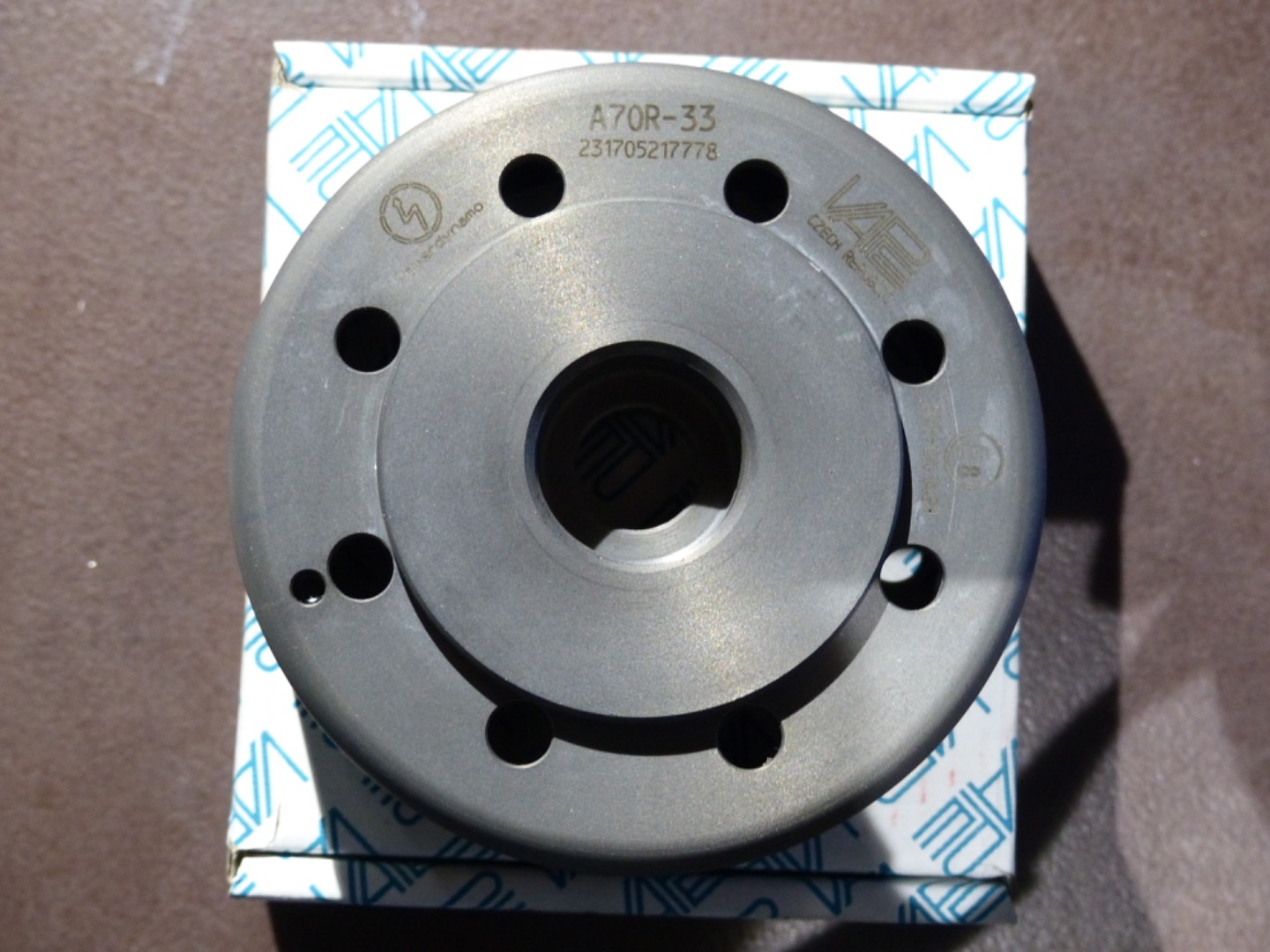

Mais, j'ai eu beau chercher, je ne trouve pas d'informations quant à la masse du rotor HPI
Le VAPE possède ici une masse de 720 grammes.
Il faudrait que je sorte le SEM pour comparer. Si quelqu'un connaît aussi sa valeur ?

Merci, mais le rotor fourni avec le kit complet est celui-ci. Il n’y a pas d’indication quant à sa masse.
Le rotor HPI serait-il plus lourd que le VAPE ? Possible…

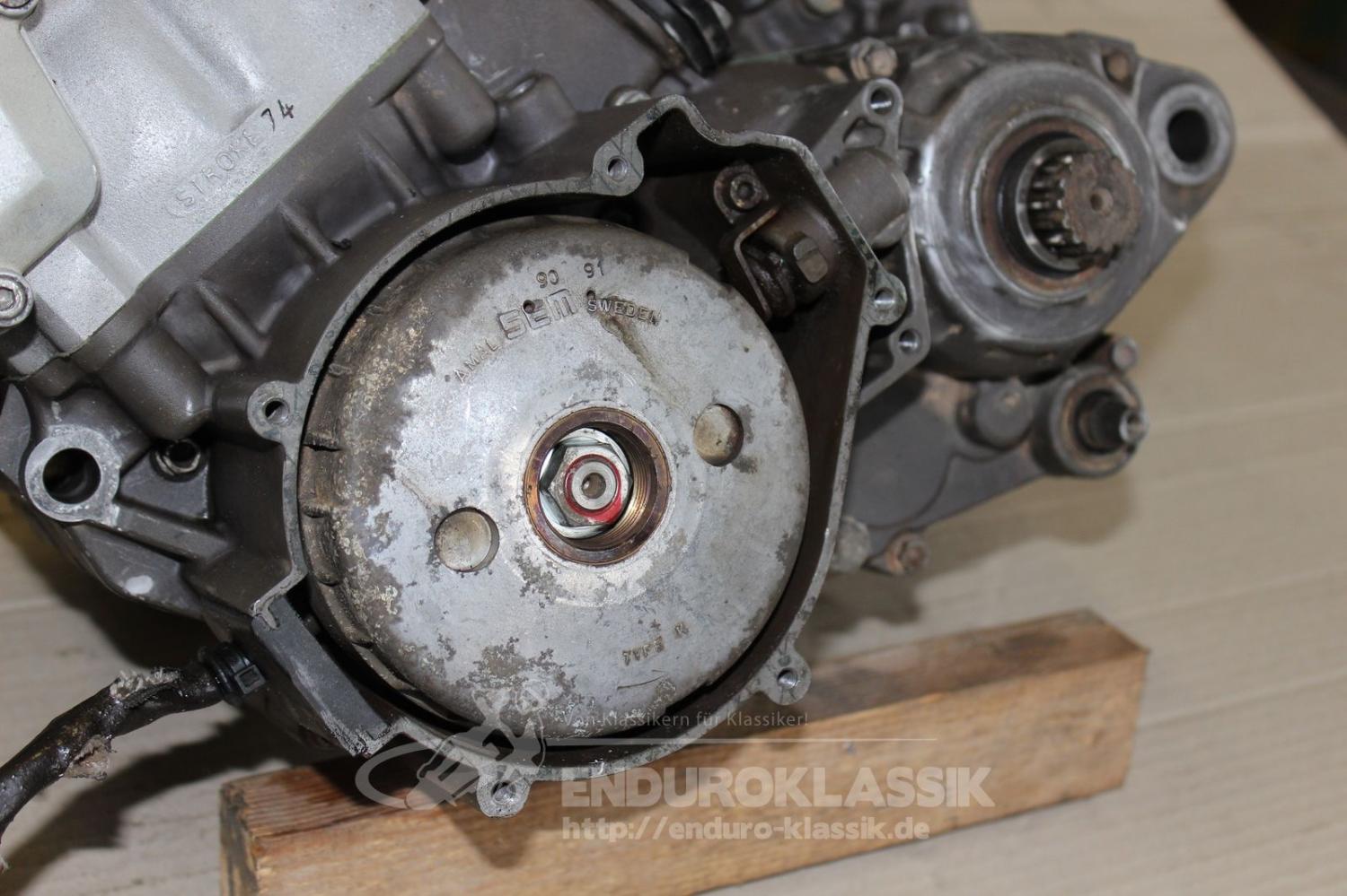

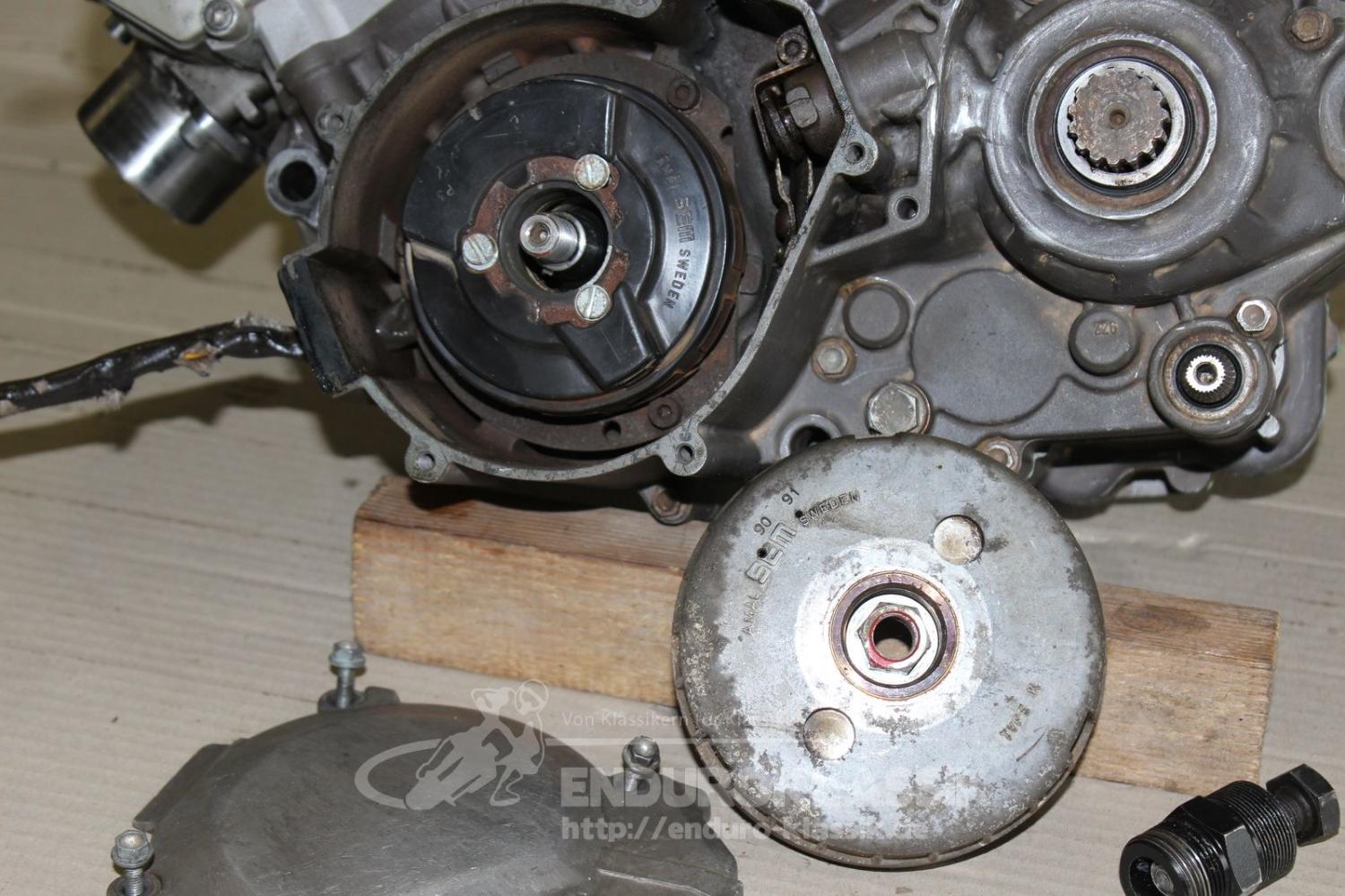

Quant aux rotors, le SEM originel possède une masse de 663 g (on avait pu le voir à 664 g dans un précédent post, fin août 22) et un diamètre de 114 mm. Le VAPE de remplacement possède une masse de 725 g et un diamètre de 103 mm.
Cela entraîne une baisse du moment d’inertie d’environ 12 % (calcul approché).

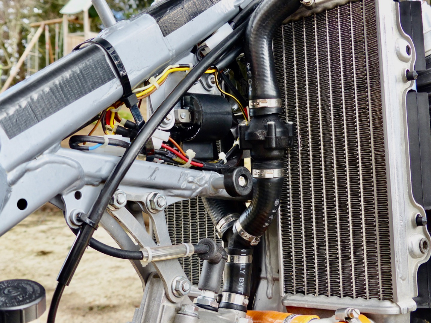

Pour le moment, je réfléchis à une implantation soignée de la bobine-CDI et du régulateur.
Quelques aménagements sont à prévoir sur le faisceau électrique.

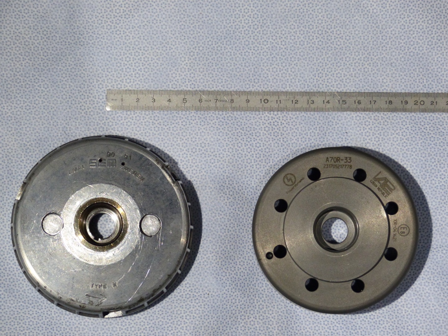

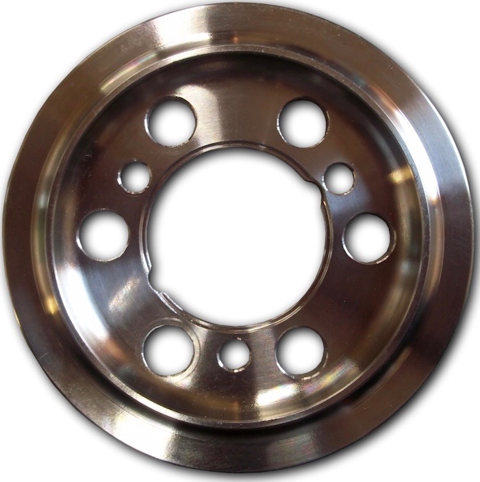

Pour commencer, une comparaison entre les rotors SEM et VAPE :
Le VAPE en détail :

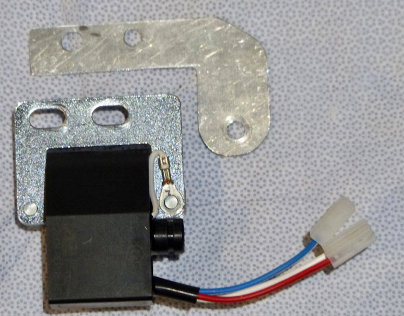

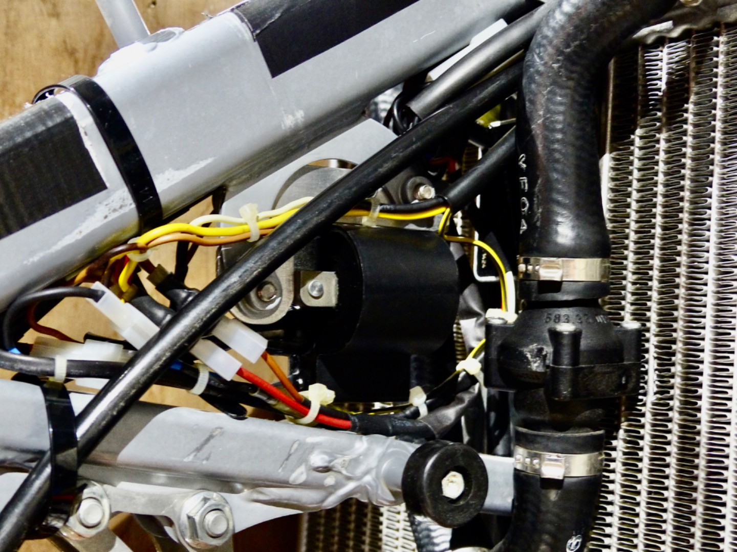

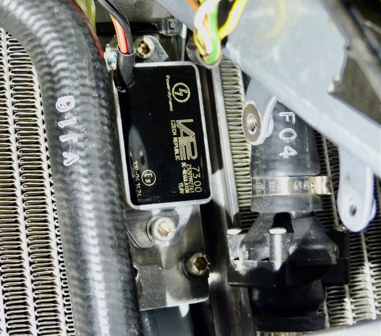

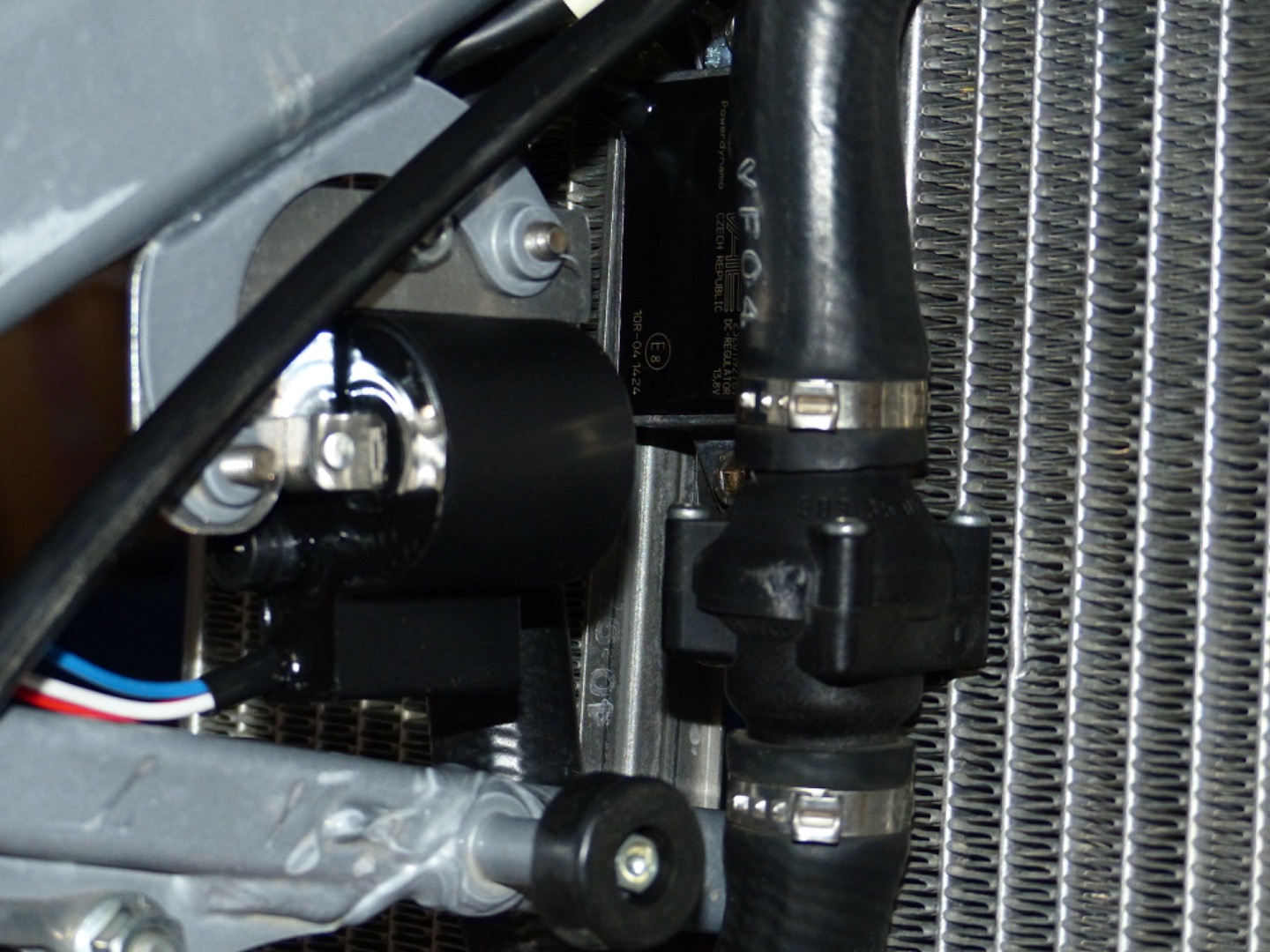

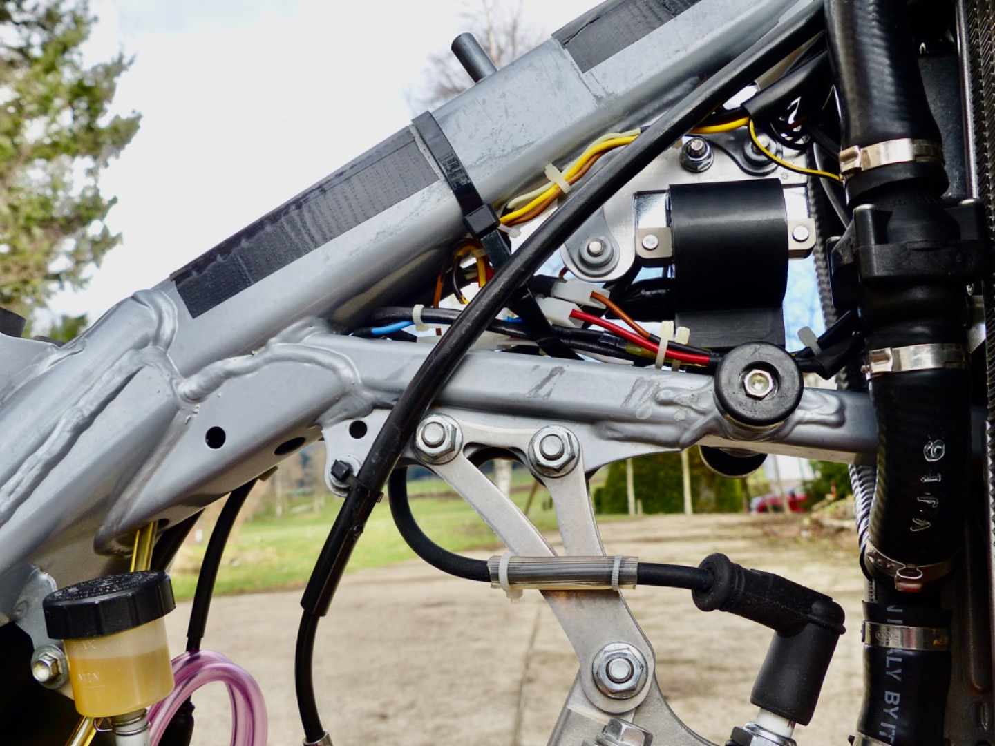

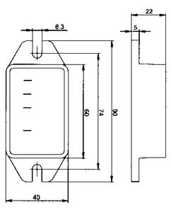

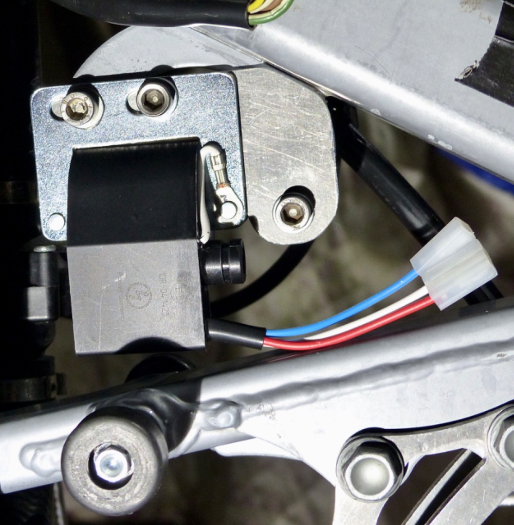

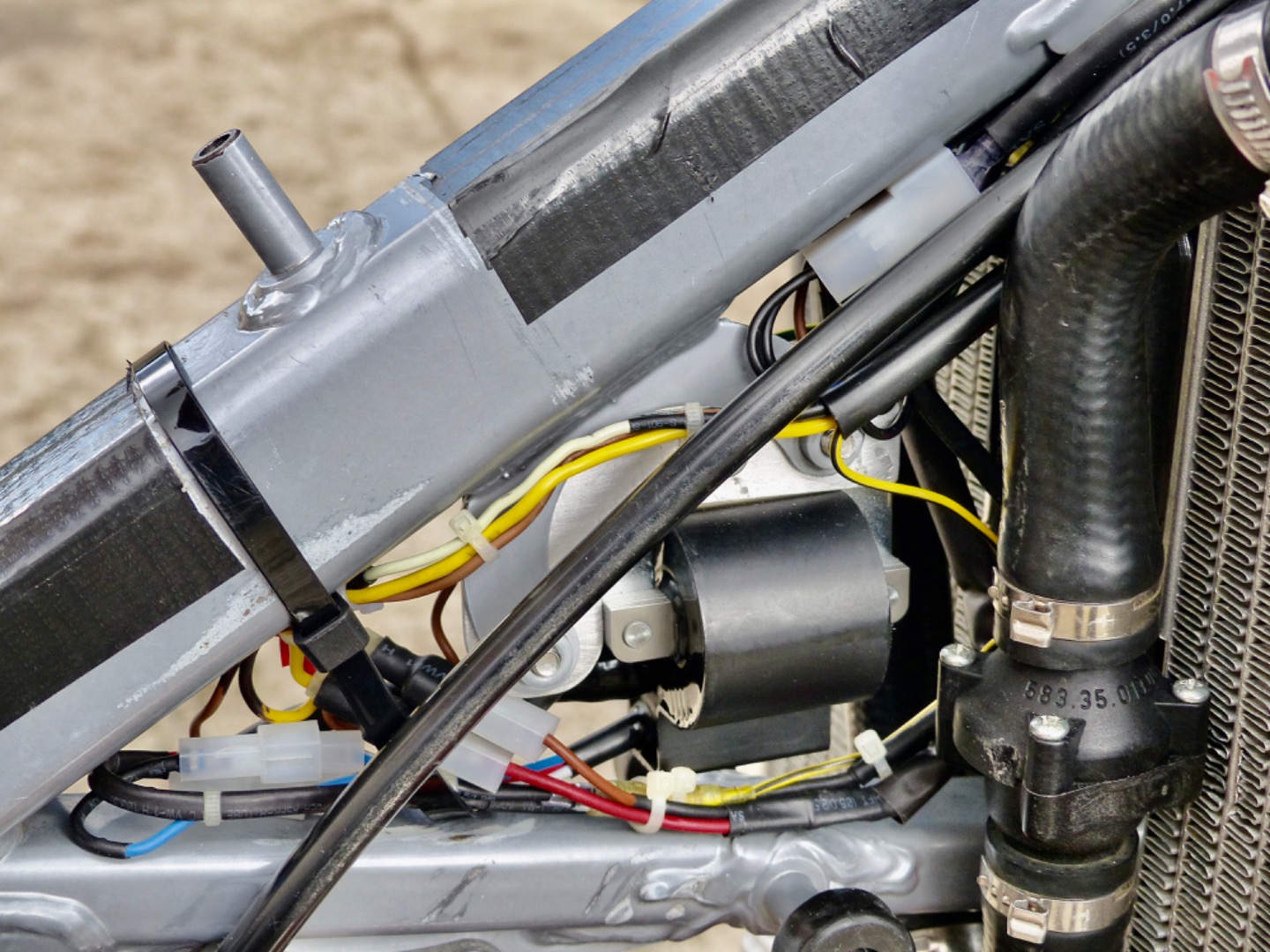

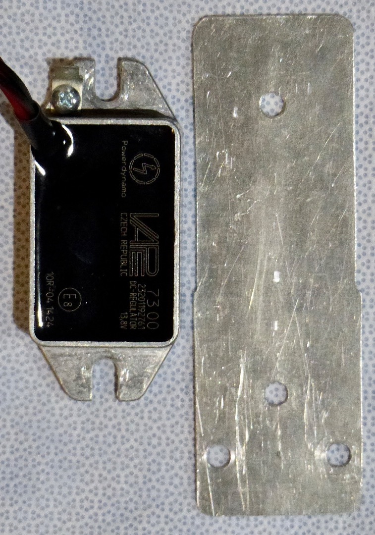

Pour en revenir aux avancées, j’ai réalisé deux supports dans une plaque d’aluminium de 2 mm d’épaisseur.
Pour le régulateur, c’est grosso-modo un rectangle :

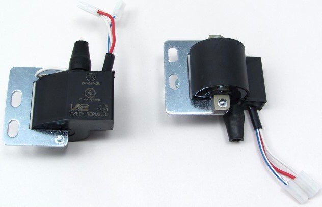

Pour la bobine, un L :

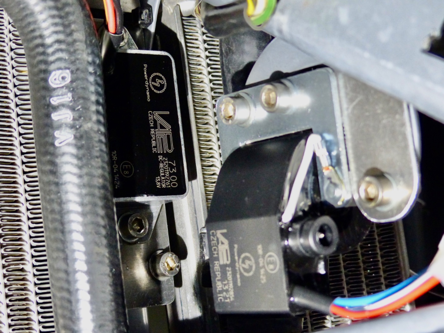

L’intégration du régulateur entre les radiateurs est impeccable. J’ai réutilisé la fixation de la bobine SEM :
Quant à la bobine, elle se retrouve à la place des régulateurs Tympanium  Corp. d’origine (C’est une EXC, pour rappel).
Ce qui donne cette allure ci :
Bien sur, il y a a tout à brancher, mais cela devrait être propre. J’espère.

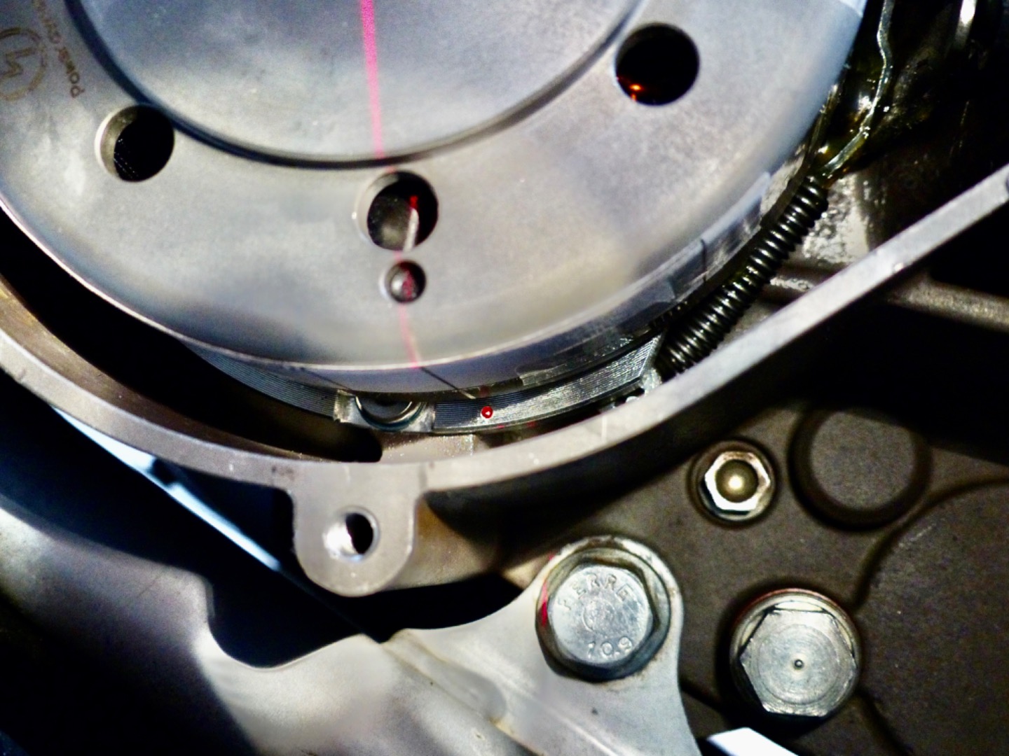

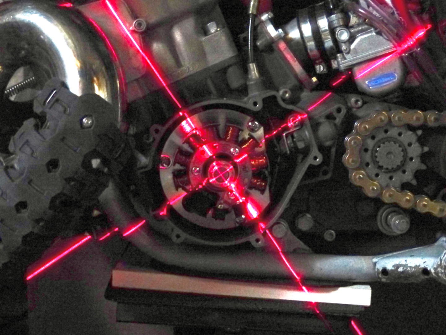

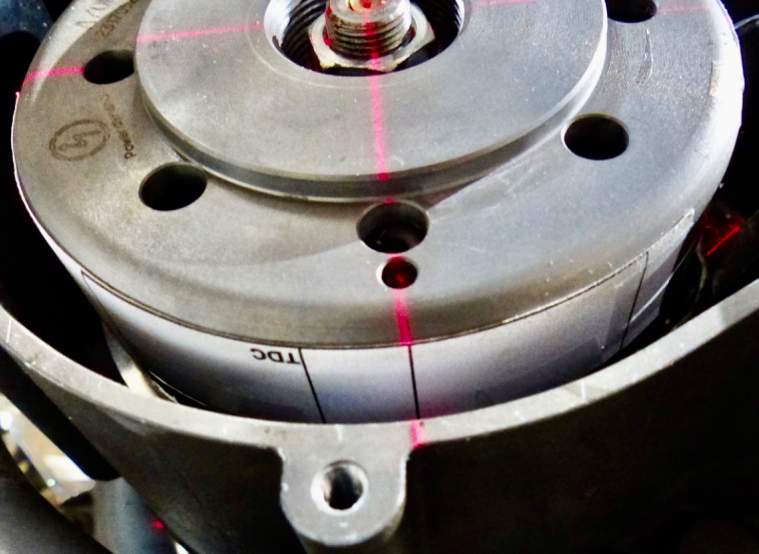

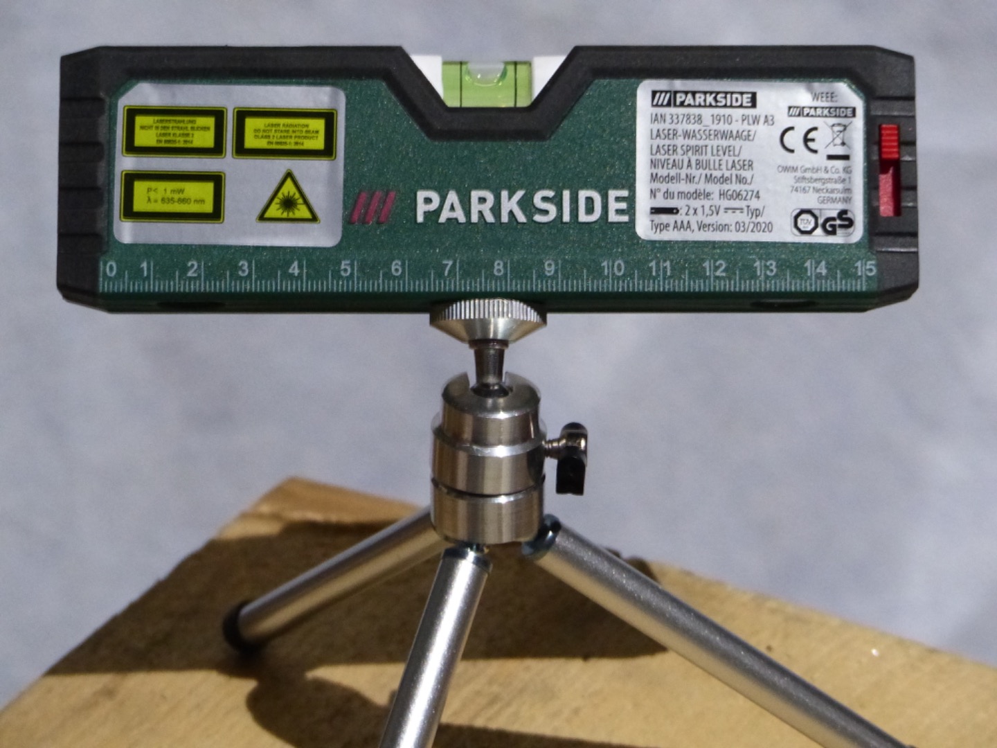

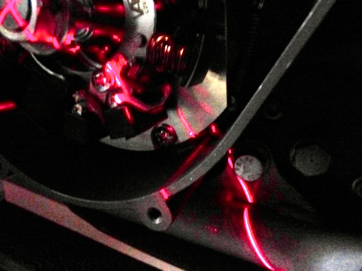

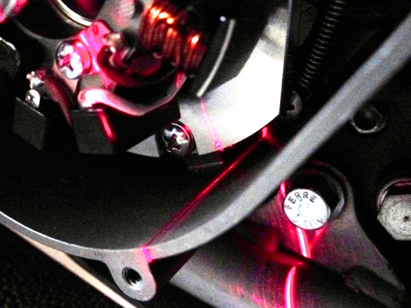

En outre, je me suis attelé à la mise en œuvre d’une méthode simple afin de caler correctement le rotor au point d’allumage.
Et, il s’avère que le plus efficace, et le moins cher soit ceci :
Merci LIDL…
Voici ce que cela donne :
Plus simple, connais pas.

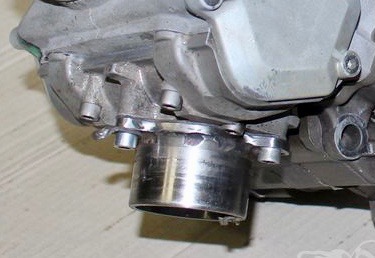

Enfin, la soie du vilebrequin a été rodée à la pâte à roder fine. Sans forcer, sans insister.

Posté le 22-12-2023, à 20:36
Le matos fait sérieux.   😀
Posté le 22-12-2023, à 21:55

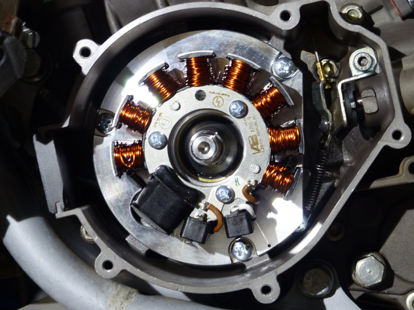

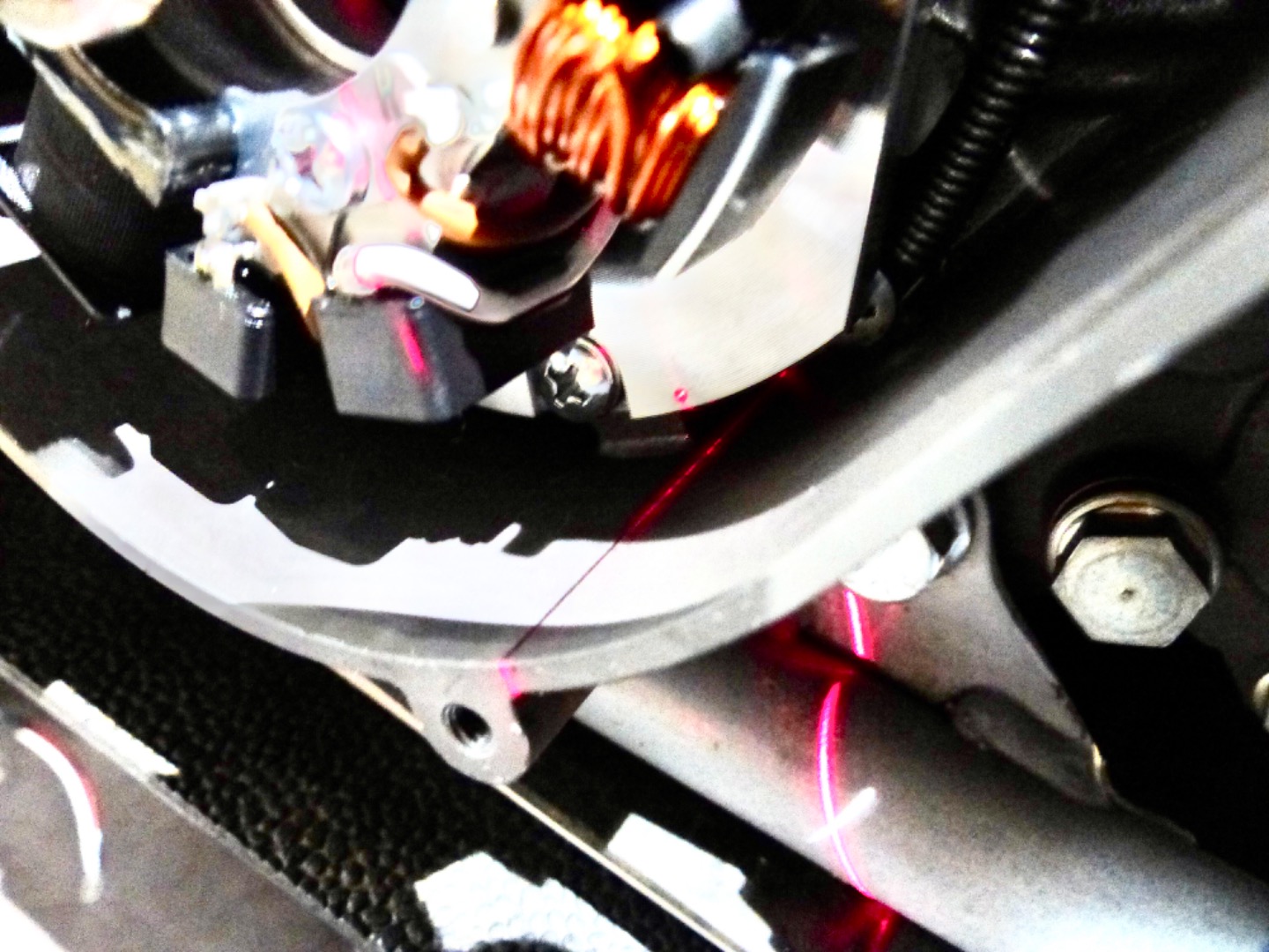

Un truc m'échappe.
À quoi correspond le trait reporté sur le carter ?
Parce que par rapport au capteur du stator il semble en retard dans le sens de rotation du vilebrequin.
59 ans226226 messages 6868 images
Posté le 22-12-2023, à 22:45
Salut,
Le trait au crayon à papier tracé à l’intérieur du carter est dans le plan contenant l’axe de rotation du vilebrequin (utilisation de pâte à modeler pour boucher le trou afin de voir l’intersection des droites) et le point rouge  notifiant la position du point d’allumage (TDC - 1.2 mm).
L’alignement rotor/stator en est facilité.
La position du stator sur sa platine peut légèrement varier lors du montage.
À terme, je pourrais y passer un coup de pointe à tracer.
Sous réserve que mon matériel projette convenablement des droites.
Posté le 23-12-2023, à 16:53
Vince, une chose m'interpelle, je ne vois aucune possibilité de réglage!  🙂
Aucune lumière sur la platine ni sur le stator.
Le calage s'obtient-il par la position du rotor sur la soie de vilo?  🤔
Posté le 23-12-2023, à 19:15
Salut,
Les trous de la platine permettent un léger jeu, mais c’est bel et bien les positions rotor et du stator qu’il faut aligner lorsque le vilebrequin est en position d’allumage.
C’est la raison de l’absence de clavette.
Un peu de minutie ne peut pas faire de mal.

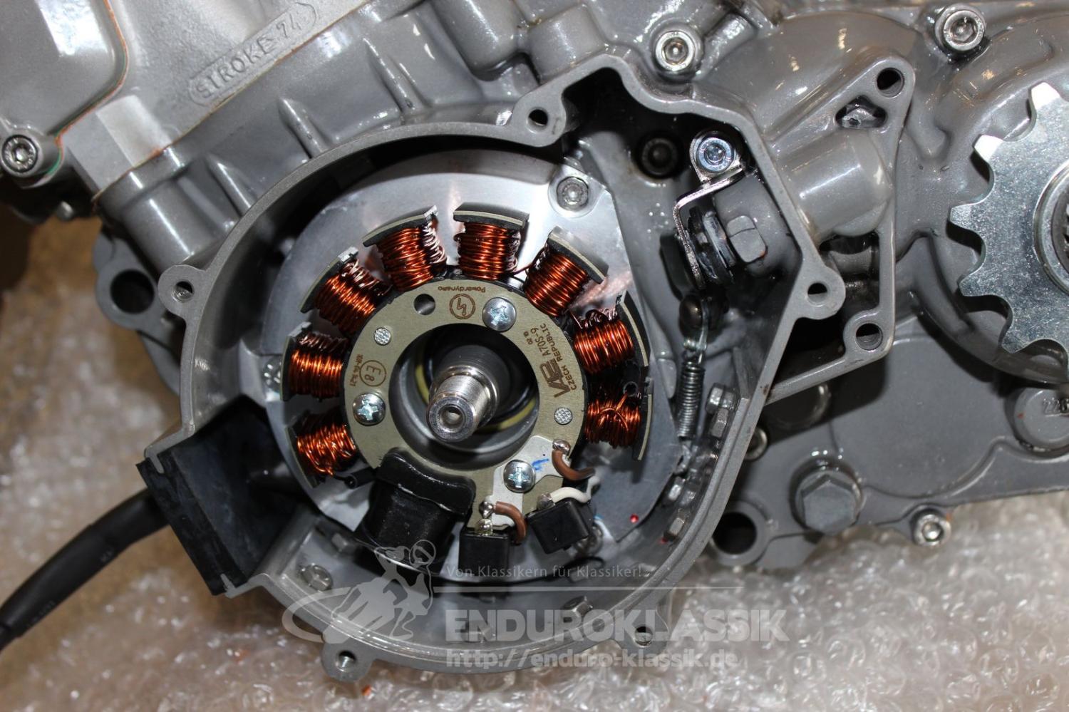

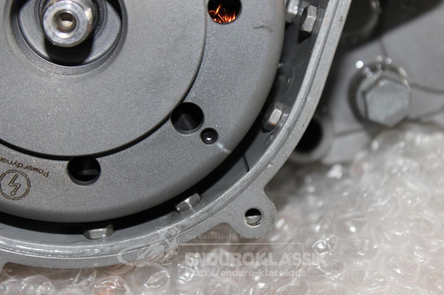

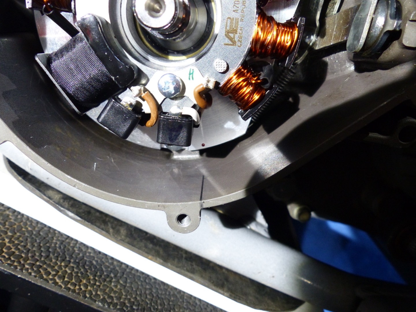

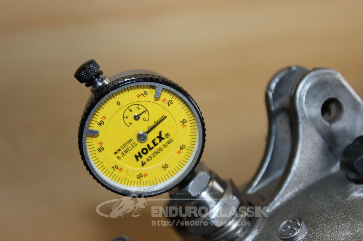

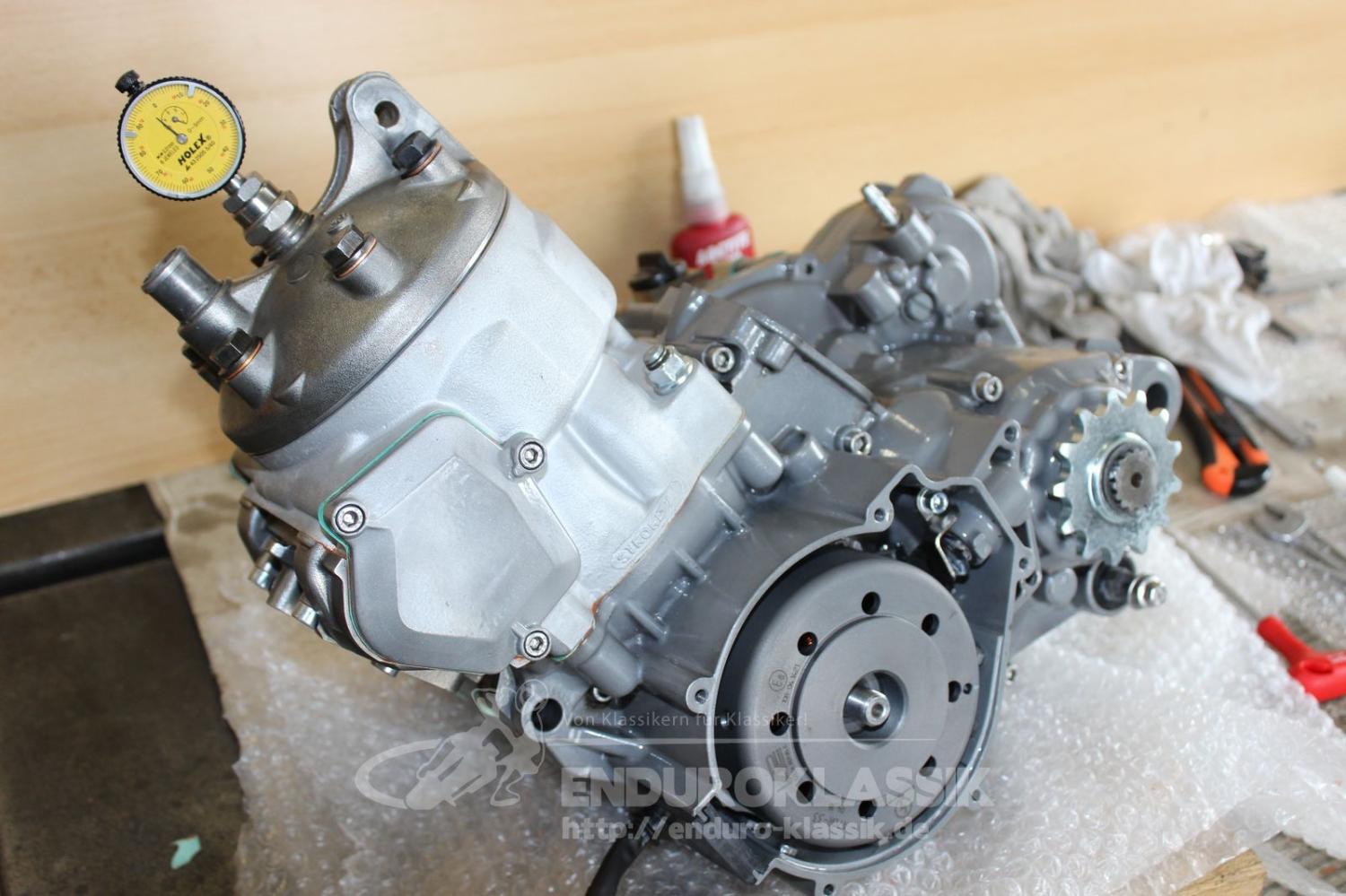

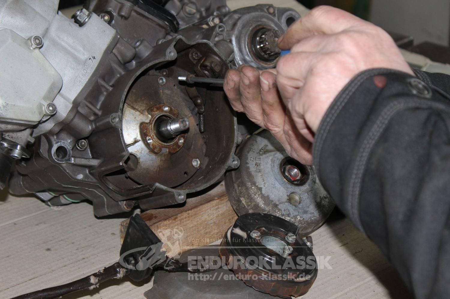

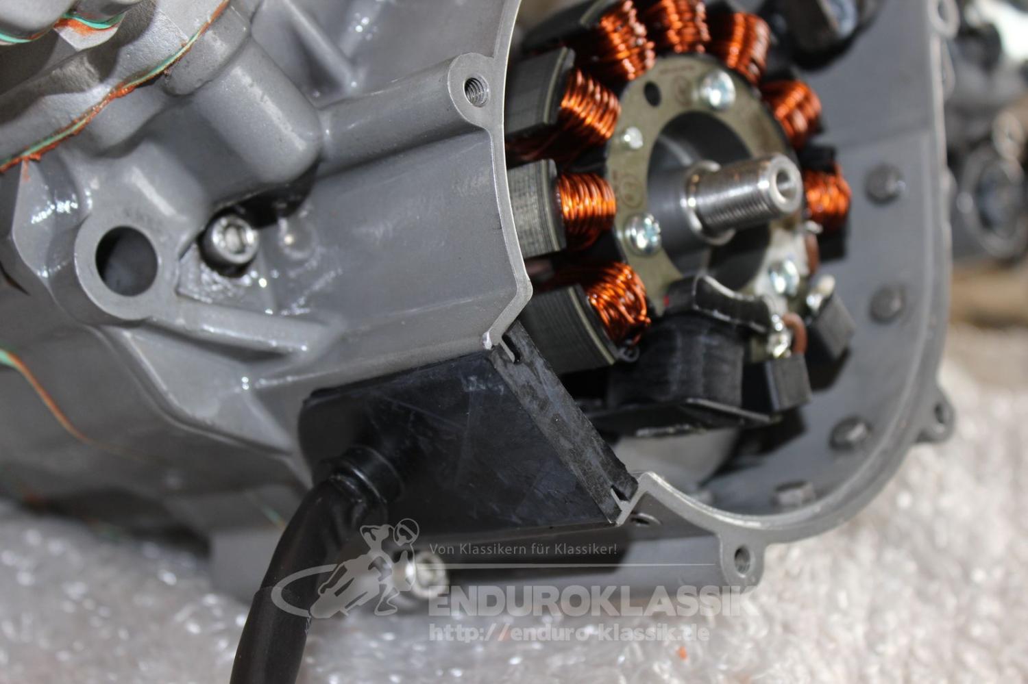

J’ai trouvé un site relatant le même type d’installation.
enduro-klassik.de/technik/powerdynamo-12-v...
Ci-dessous, je cite la traduction du texte par Google.

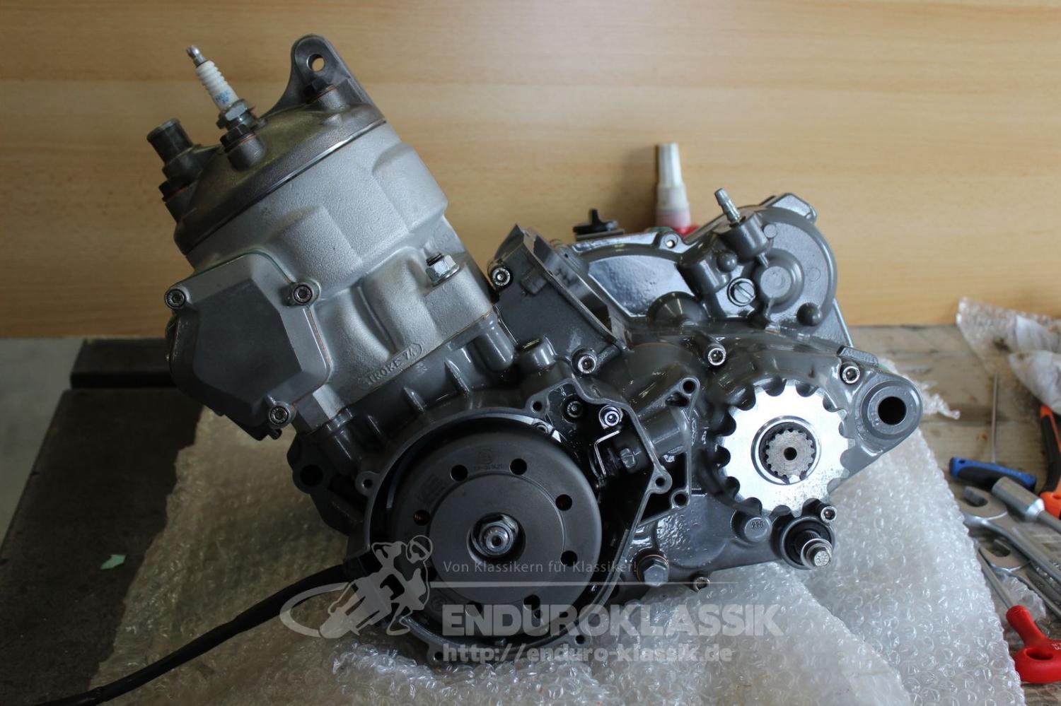

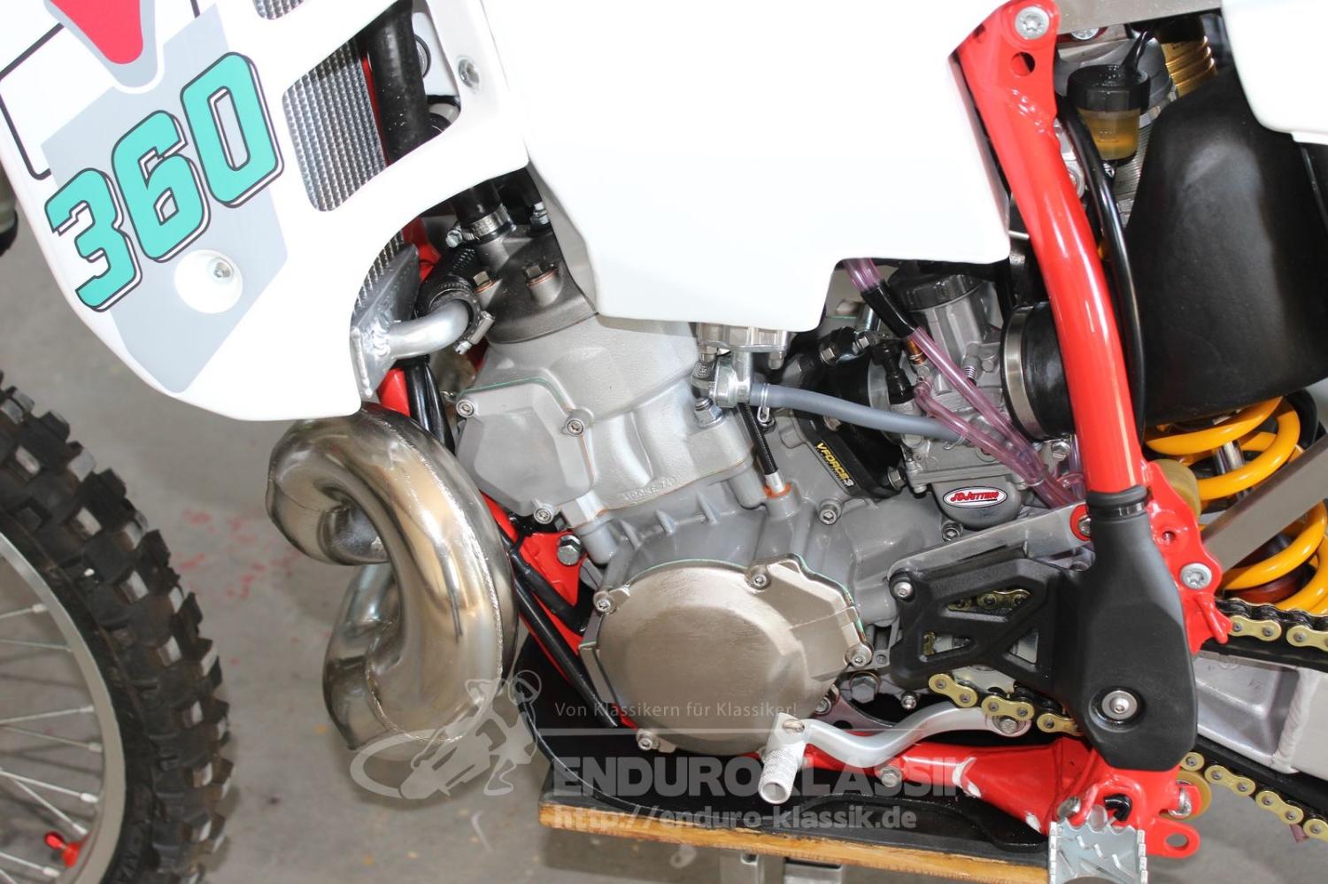

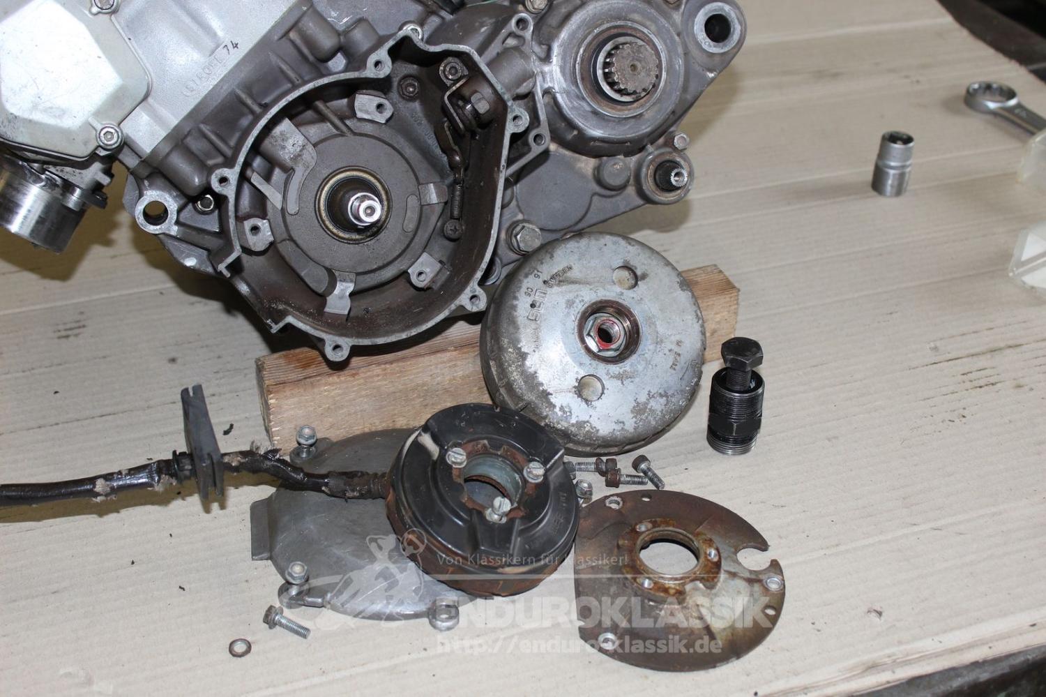

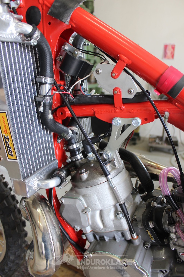

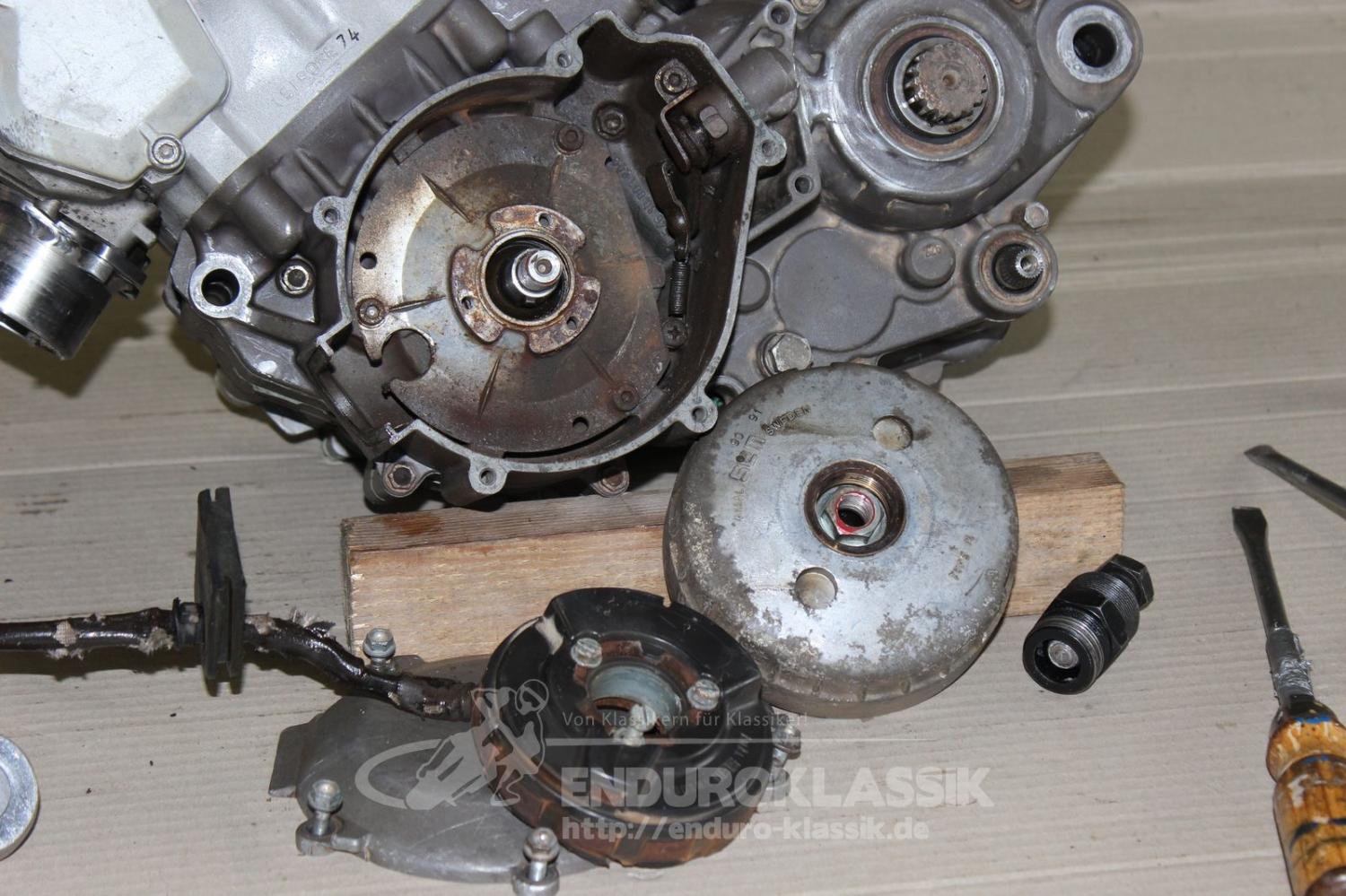

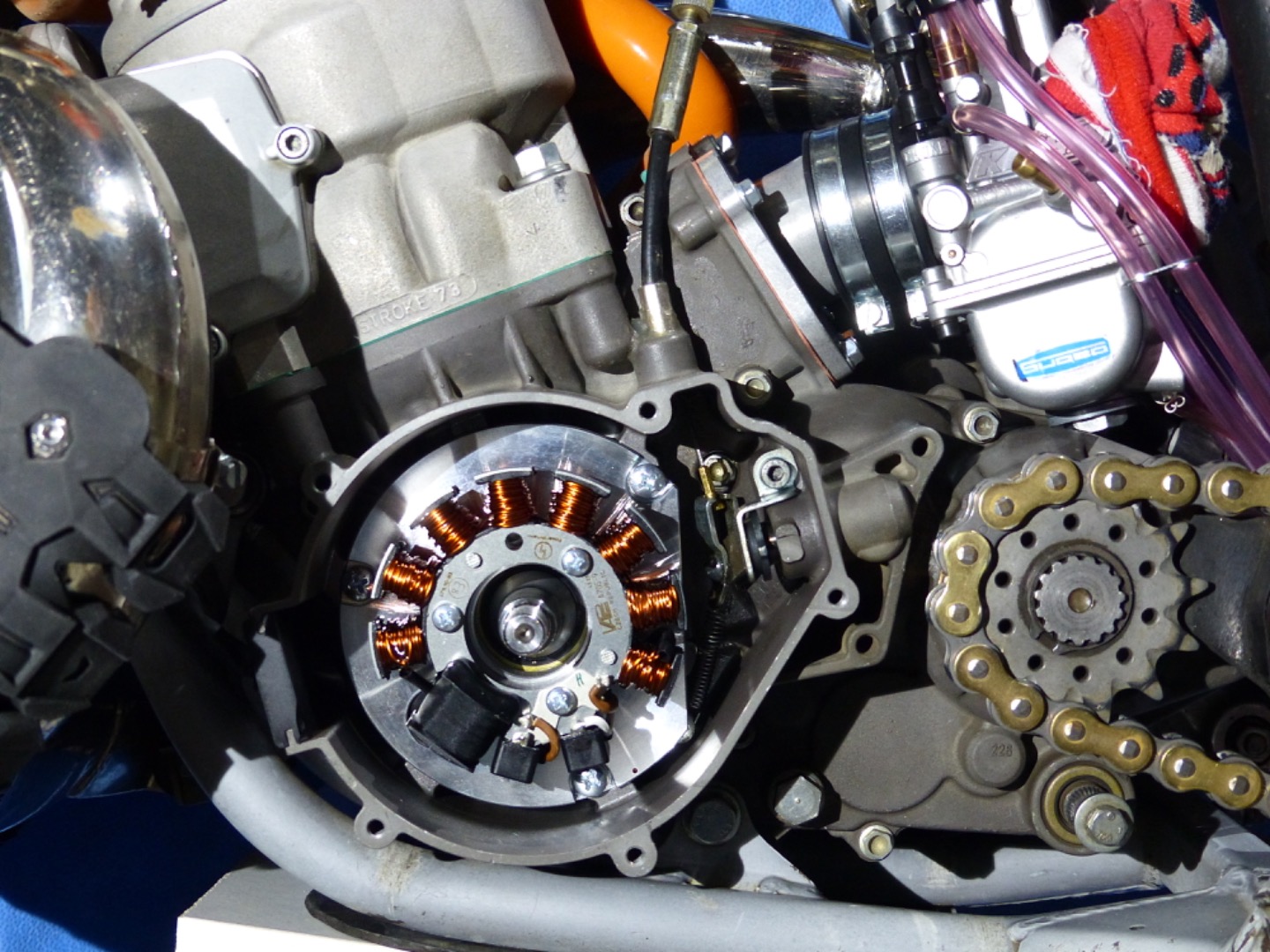

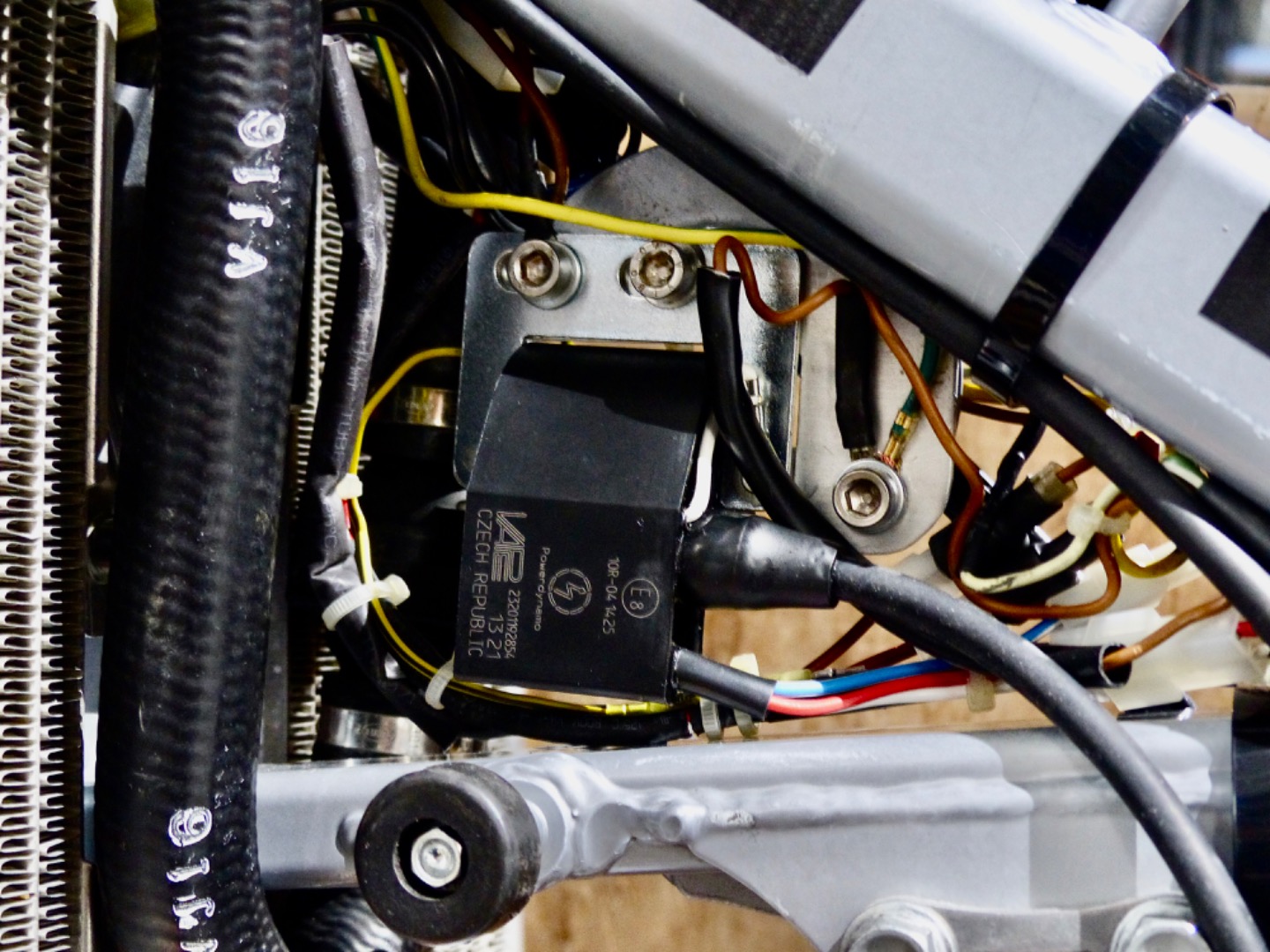

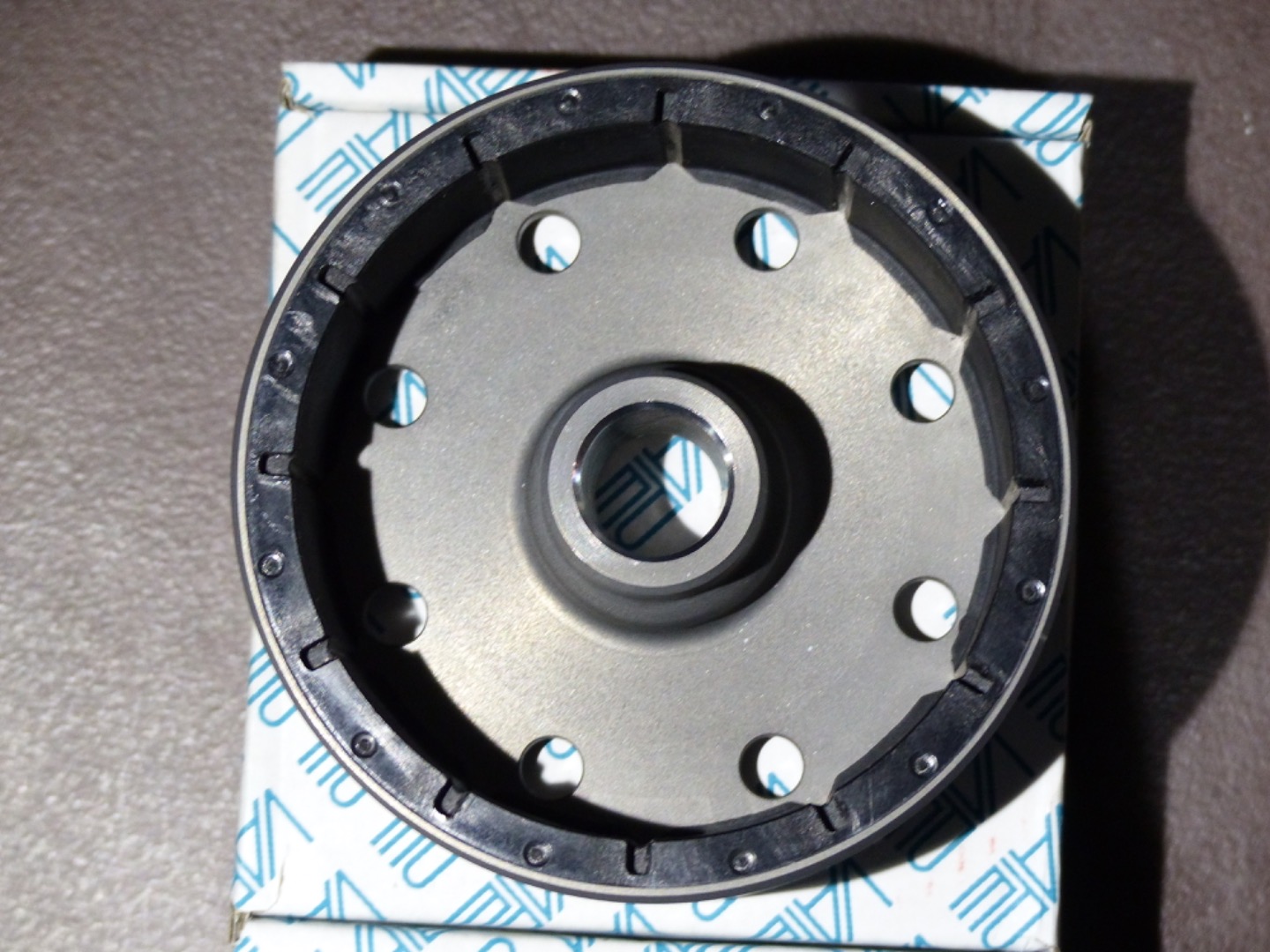

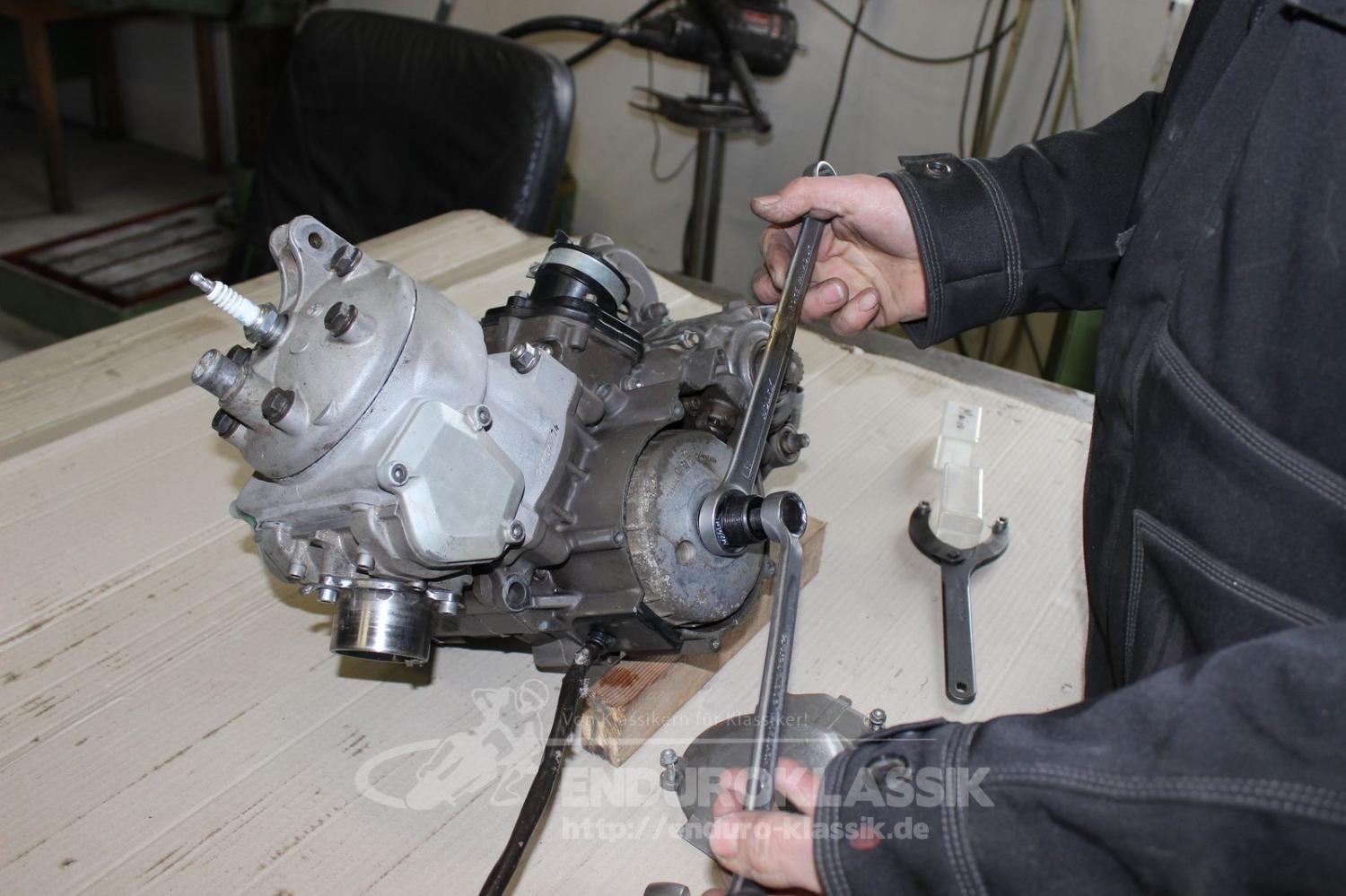

ALLUMAGE POWERDYNAMO 12 V POUR KTM VINTAGE
15. juin 2018
De nombreux restaurateurs de modèles sportifs tout-terrain classiques rencontrent à plusieurs reprises des problèmes d'approvisionnement en pièces de rechange pour les systèmes d'allumage d'origine, par exemple de Bosch, Motoplat ou SEM.
Comme solution au problème, une conversion aux allumages 12 V de Powerdynamo pourrait certainement être envisagée. Ils conviennent particulièrement aux mécaniciens amateurs. L'installation et le réglage sont relativement faciles à réaliser.
De plus, de nombreux anciens modèles sportifs tout-terrain figurent déjà sur la liste des types chez Powerdynamo à Berlin.
Pour les motos qui ne sont pas encore répertoriées, une nouvelle production ne pose généralement pas de problème, à condition que les données techniques nécessaires puissent être échangées.

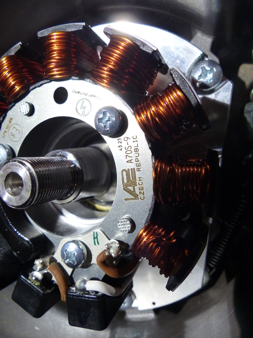

En utilisant l'exemple d'un moteur KTM de la série de modèles 1990-97, nous aimerions illustrer une telle conversion d'allumage sous forme d'une séquence d'images. Puisque nous souhaitons de toute façon soumettre le moteur à une révision générale, le système SEM et la plaque de base d'origine seront retirés au début. Hormis un extracteur, aucun outil spécial n'est requis.

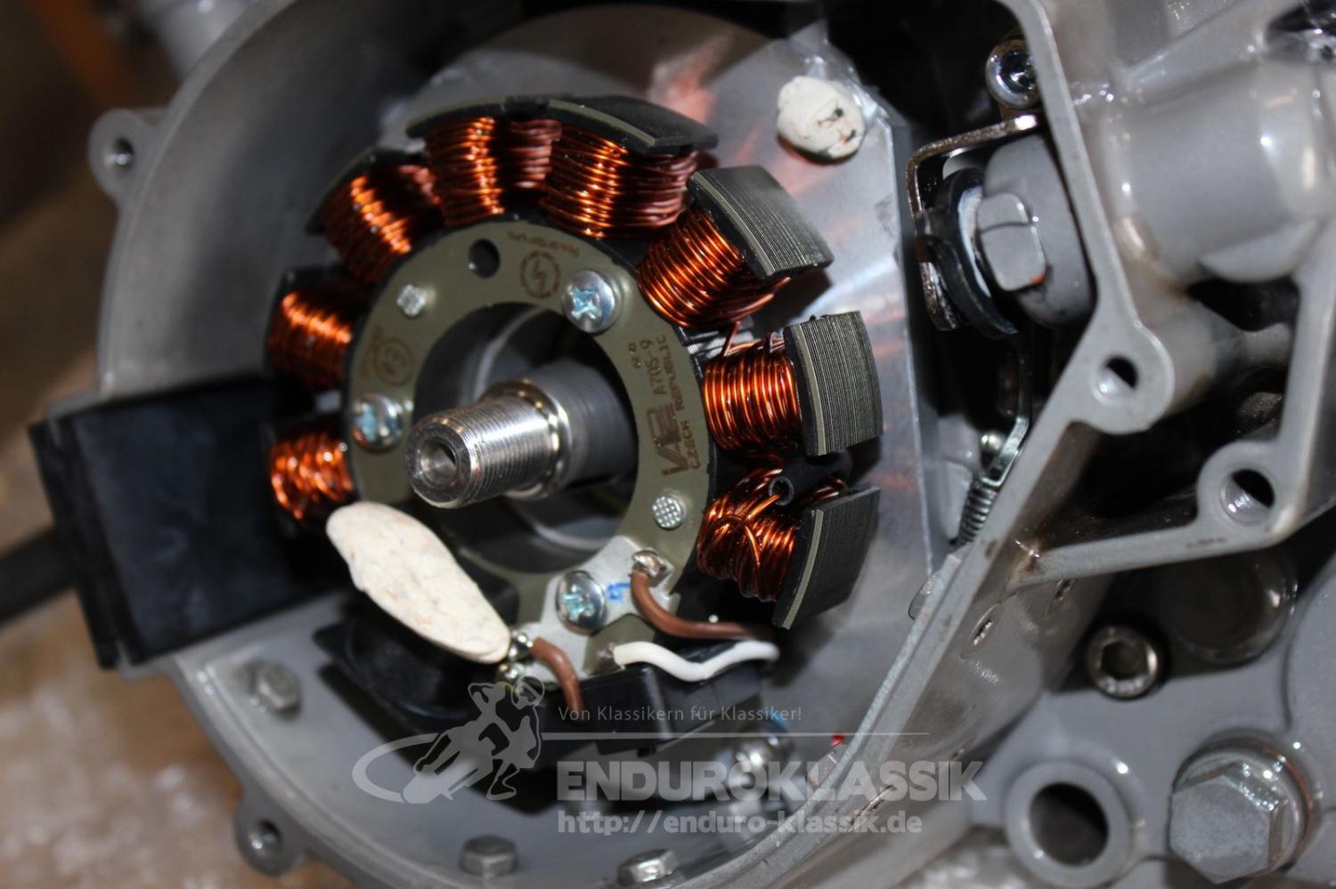

Nous installerons plus tard la plaque de base fraisée en aluminium et le nouveau stator sur le moteur entièrement révisé.
Nous achetons également le passe-fil en caoutchouc pour le carter moteur comme pièce de rechange KTM. Avant l'assemblage final, on vérifie avec de la pâte à modeler blanche si la distance par rapport au nouveau rotor (environ 3 mm) est suffisante. Et pour mieux voir le repère d'allumage sur le rotor, il est recommandé de le colorer avec un stylo indélébile..

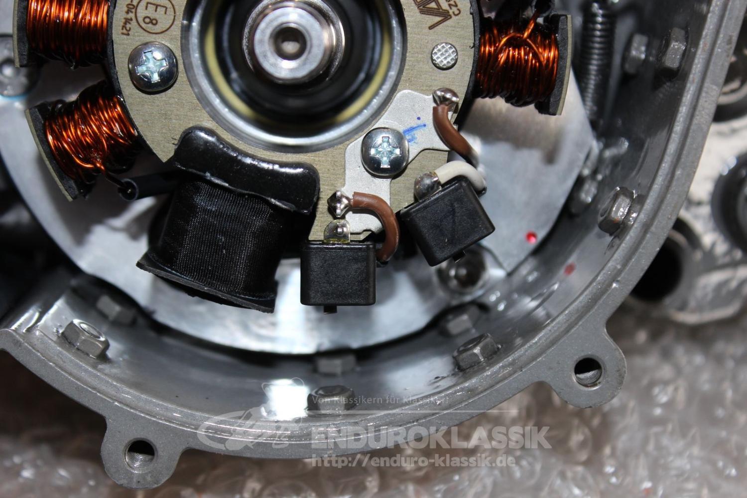

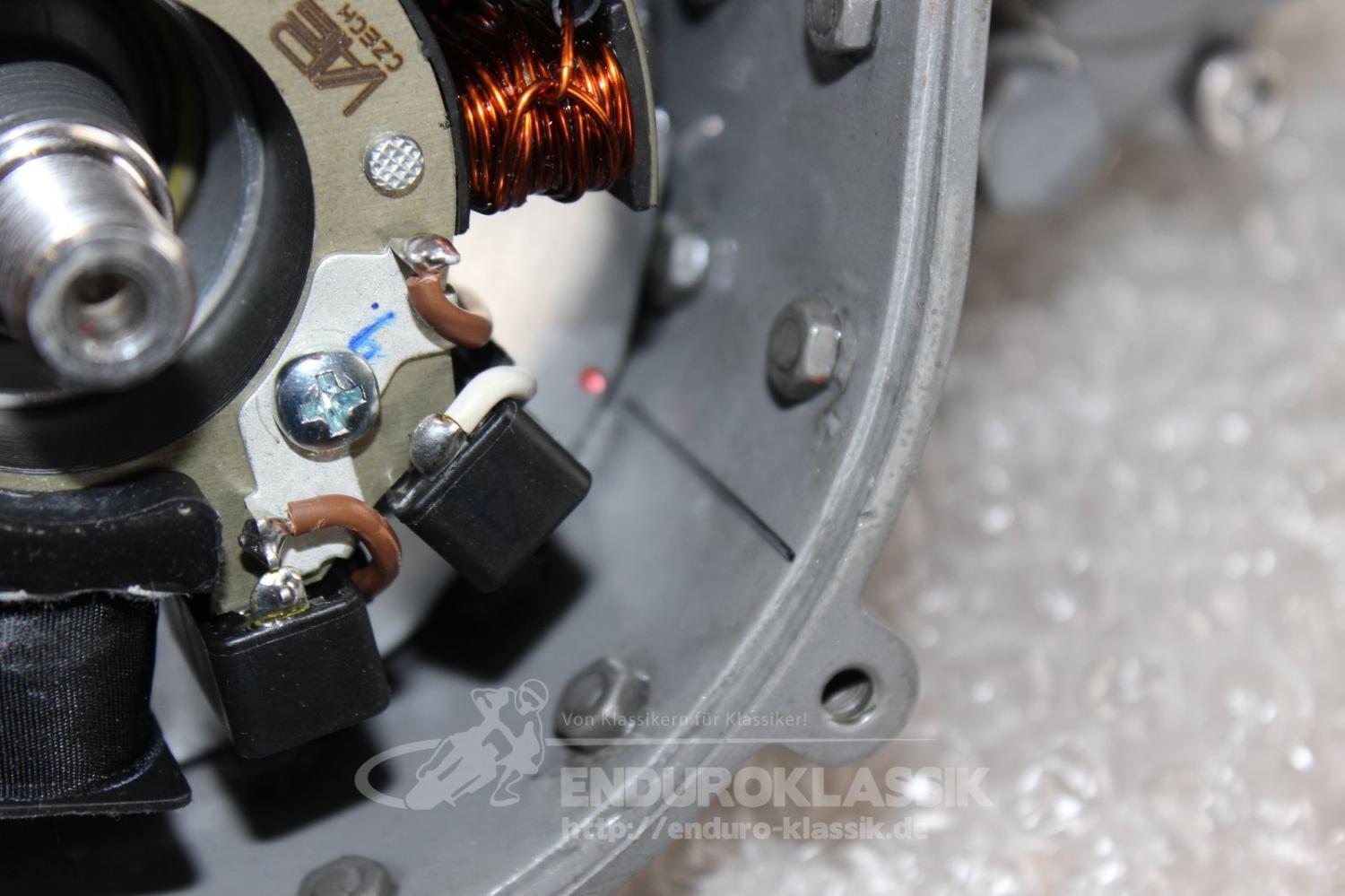

Le marquage d'allumage sur la plaque de base est clairement visible sous la forme d'un point rouge. Étant donné que le rotor recouvre toute la plaque de base de cette série, nous transférons la position exacte du point rouge à l'intérieur du boîtier à l'aide d'un marquage linéaire. Dès que le piston a été amené au pré-allumage correct (1,2 mm pour notre GS / 2,0 mm est recommandé pour MX), le rotor peut être marqué avec son marquage aligné avec le point rouge sur la plaque de base ou notre marquage auxiliaire, soit soigneusement placé sur le vilebrequin. Un coin (?) n'est pas nécessaire ici. Il suffit ensuite de monter l'écrou de fixation et de le serrer au couple correct (54 Nm).

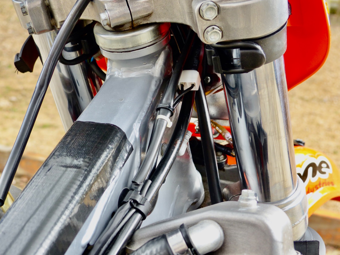

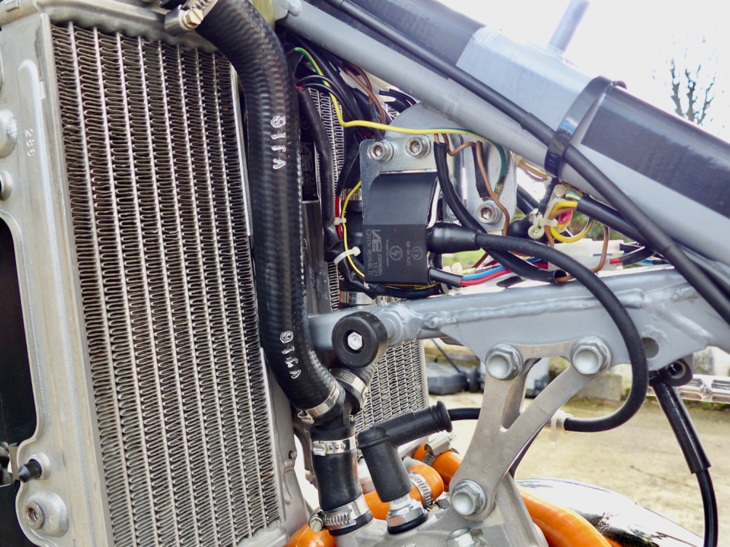

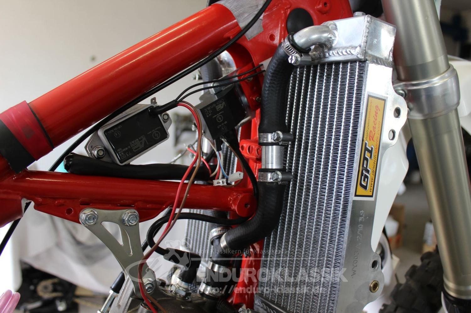

La nouvelle bobine d'allumage et le régulateur peuvent également être facilement montés dans le triangle du cadre sur les supports de montage existants sur la KTM. Le câblage est également très simple et bien décrit dans la notice. Plus rien ne s'oppose désormais au redémarrage du moteur avec une étincelle stable de 12 V à haute énergie.
La KTM présentée ici est à nouveau « prête pour la course » après la conversion !
Les photos qui vont avec :

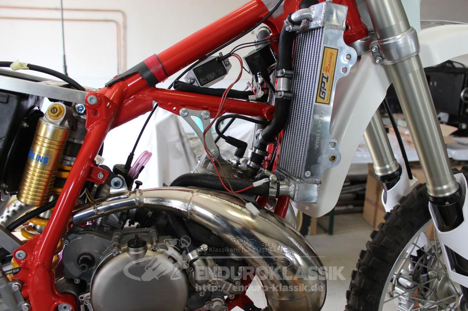

On notera la sortie d’échappement refaite. Très intéressant, au demeurant.
Ainsi, que le renfort vissé du carter. Si ça peut éviter la casse…

Où je m’aperçois que je n’ai pas présenté la fin du montage du faisceau.

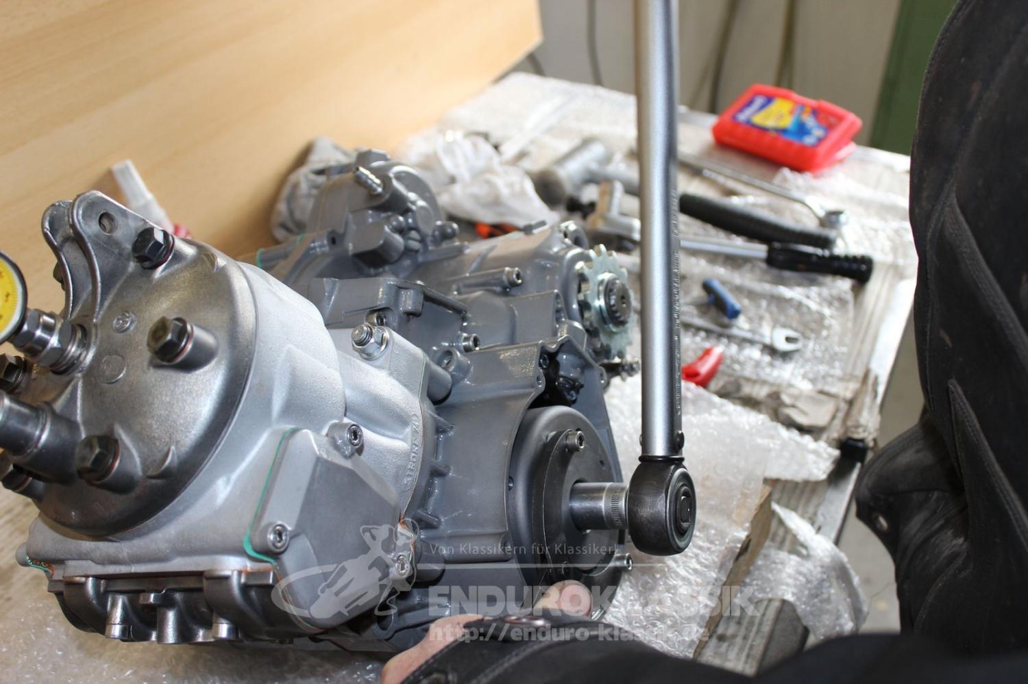

Après avoir calé convenablement (ici 1.2 mm BTDC, PMH en français) et un serrage à 60 N.m  (quelques essais préliminaires afin de vérifier que rien ne se serait décalé au serrage)…

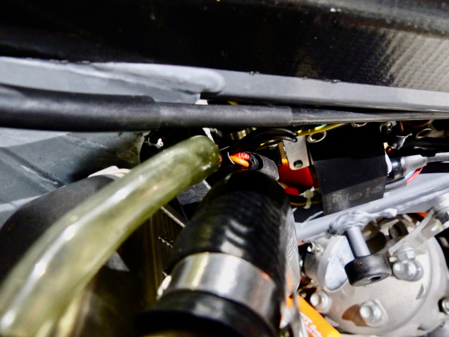

Je suis passé au faisceau.
Voici ma solution d’intégration du passage des fils et cosses divers.
Puis en finalisant, j’optais pour un parcours croisé gauche/droite du câble H.T.

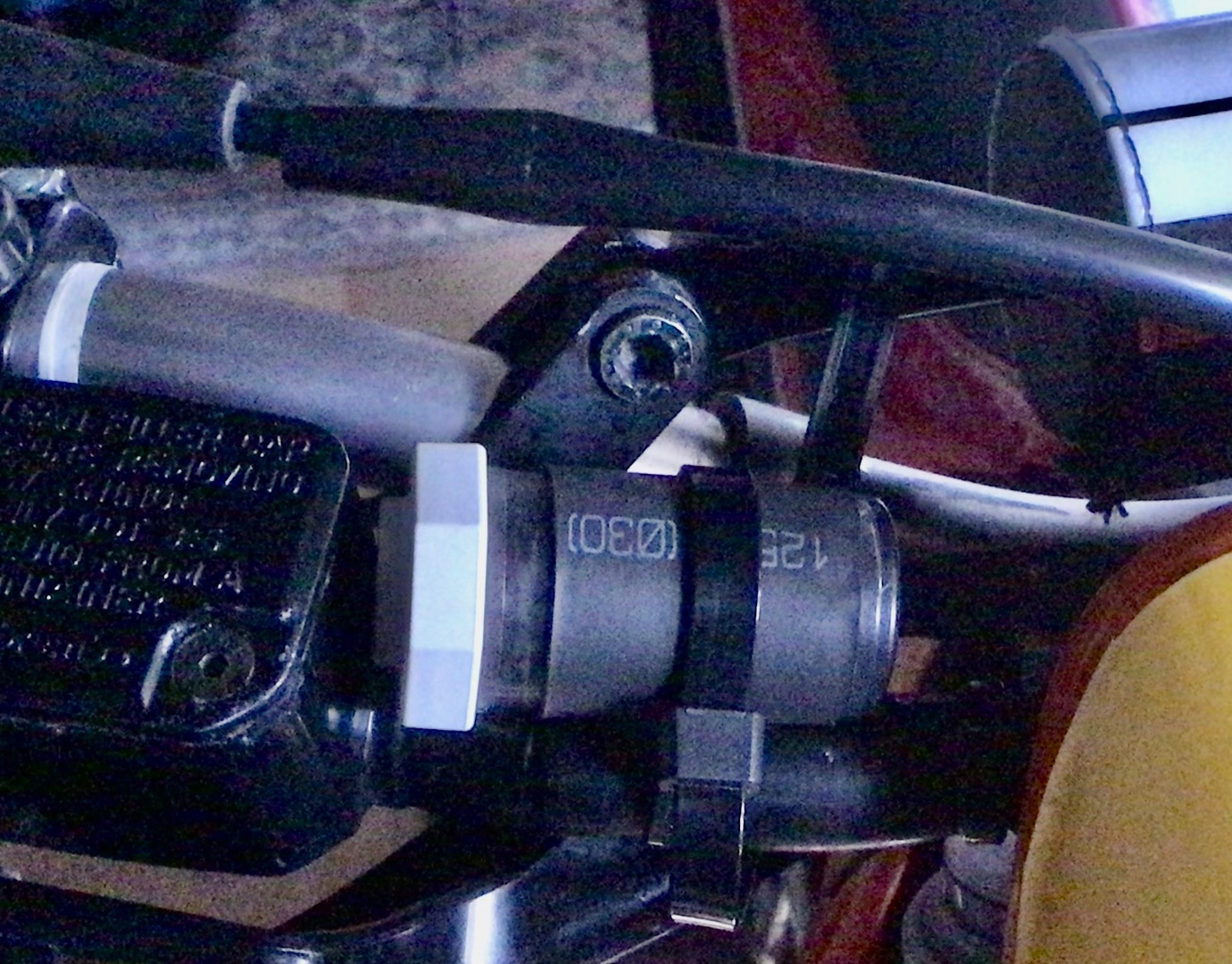

Notez l’ajout d’un interrupteur (placé près du guidon) abrité de l’eau, car placé dans un récipient évidé de nettoyant pour lentilles de contact. Un trou de 7 mm permettant le passage des quatre fils.
Ce qui m’a conduit à rajouter des fils pour créer la rallonge le long du cadre.
Une remarque quant à la qualité de l’isolant : pas terrible car il se craquelle.
Évident sur le fil rouge en sortie de régulateur.
Vue d’ensemble.
Il ne me reste qu’à vérifier le bon réglage d’avance à l’aide d’un stroboscope.
Je m’interroge sur une amélioration de ma carburation du fait d’un allumage sensé être plus efficace que le SEM après 26 ans.
66 ans271271 messages 170170 images
Posté le 19-03-2024, à 10:35
bonjour
un passage de cable soigneux avec les petites protections là, ou ça pourrait frotter, évite bien des pannes futures.
sachant que les pannes électriques ne sont pas toujours les plus simples à cerner.
en tout cas, beau boulot
Posté le 19-03-2024, à 10:38
Merci pour le partage 👍
Guy m'a grillé  😀  , si impossibilité de passer des gaines car les connecteurs sont déjà sertis, je monte de la gaine spiralée.  ;)
Posté le 19-03-2024, à 11:15
Salut,
C’est moi qui remercie.
J’ai rajouté la photo du récipient au guidon.
Et, il me faut préciser que mes commandes chinoises de cosses cylindriques (dites « bananes ») ainsi que les cosses circulaires de 6 mm (isolant rouge) n’ont pas été utilisées.
Les bananes se tordant d’un regard…
L’isolant rouge m’est apparu bien grossier pour un montage plus intégré.
En revanche, je ne peux que vous conseiller l’achat d’une pince à cosses non isolées ainsi que celles-ci, parfois fournies !
Voici celle que j’ai choisi pour 34 €.
Les cosses sont très bien, pas en caoutchouc !
Et, bien sur de la gaine thermo rétractable en diverses dimensions. Ça peut toujours être utile.
J’aurais gagné du temps en travaillant derechef avec l’outil adapté. Comme toujours…

Après avoir contrôlé mon réglage à la lampe stroboscopique entre 3500 et 5500 tr/min, je tombe sur un « os»…
image VAPE
Il existe un décalage ; je constate 2° d’écart en moins par rapport à ce qu’il devrait  😳  .
Ma bande de papier graduée m’indique la variation d’avance.
Pourtant, après vérification au micromètre, le rotor n’a pas  glissé autour de son axe.
On me dit que les jeux aux roulements suffisent à fausser la mesure.
Je reste un peu dubitatif.
J’ai revérifié la position du rotor au point d’allumage. Tout est nominal.
C’est quand même curieux.
Donc, compte tenu de la qualité basique de ma lampe stroboscopique, dois-je me fier à l’un ou à l’autre de ces réglages ?
