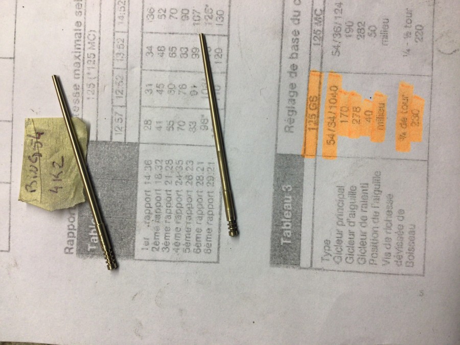

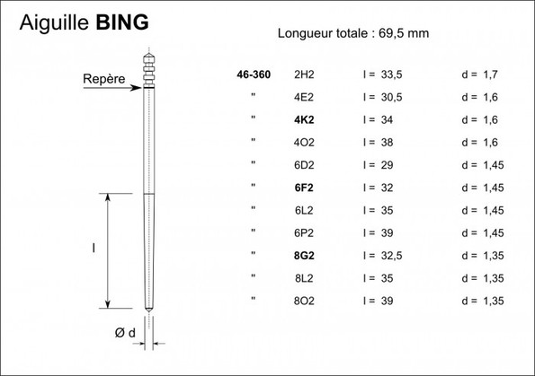

La lecture des lettres sur l’aiguille de mon Bing 54-34-1040 est illisible, sur klassiker , La référence de l’aiguille du Bing 54 est : 4K2 .
J’en ai une en stock , même longueur et diamètre...... vous confirmez
KTM 125 GS6  1978   Pour la lande Bretonne
Posté le 10-03-2021, à 17:40
Je ne me souviens pas avoir vu un marquage sur les aiguilles Bing.
Si la doc dit 4K2, ça devrait aller.
Si tu as un micromètre, tu peux contrôler les dimensions de celle que tu as.

Posté le 11-03-2021, à 08:46
DD klassiker confirme bien que l’aiguille 4K2 est la bonne pour le Bing  54-34-1040 ......merci GS  👍

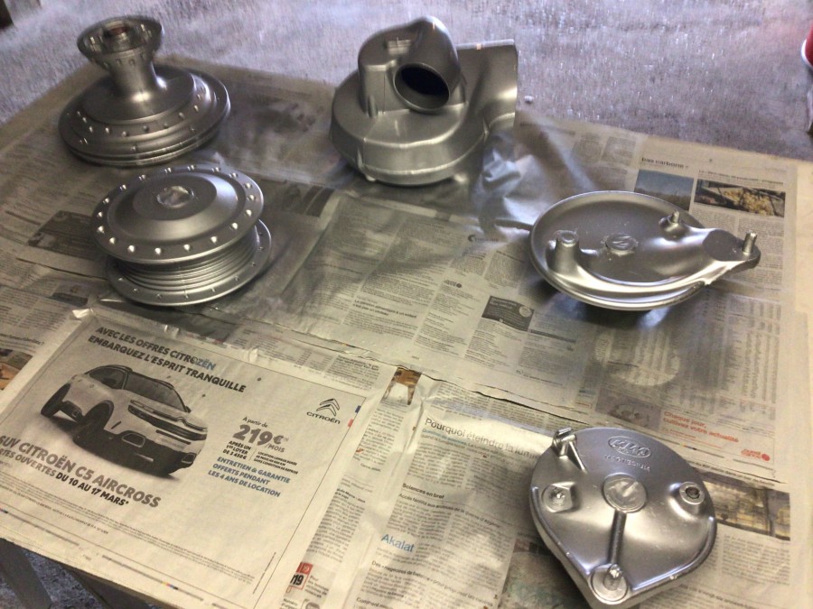

Posté le 12-03-2021, à 10:35
Atelier peinture  👍

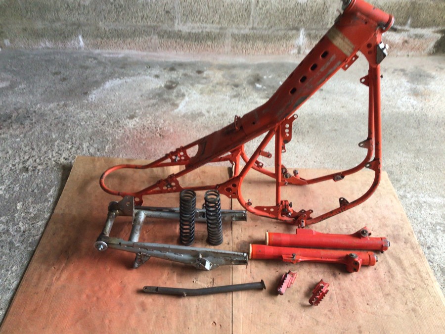

Posté le 14-03-2021, à 16:40
Prêt pour le thermolaquage  RAL orange 2002

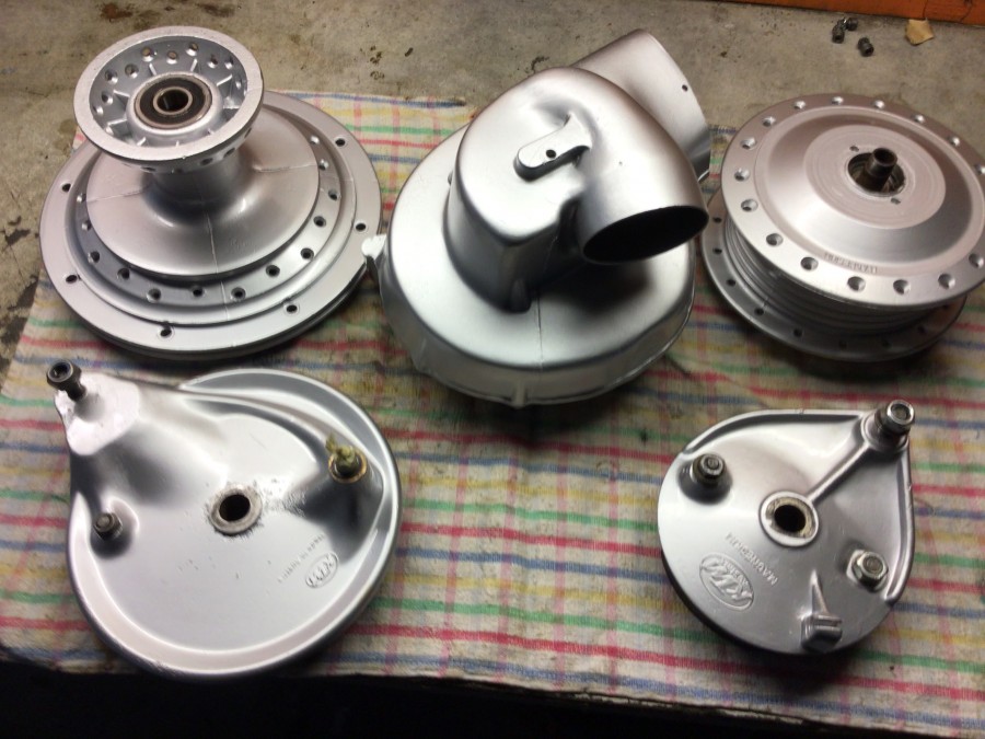

Posté le 22-03-2021, à 16:16
Moyeux et flasques peints,vernis.roulements neufs .

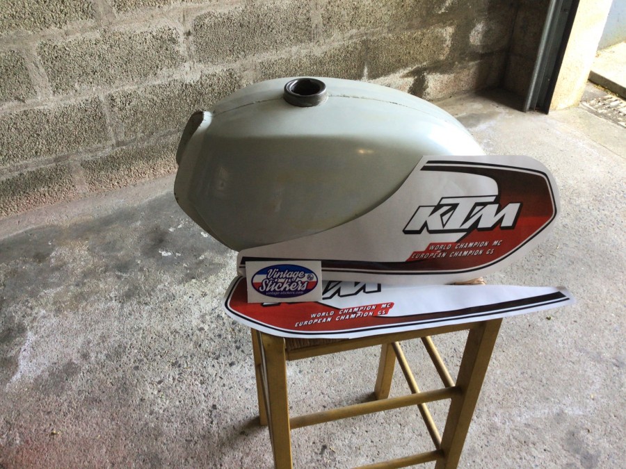

Par sécurité, traitement Restom dans le réservoir,stickers de chez Planplan et ça va partir en peinture !!!

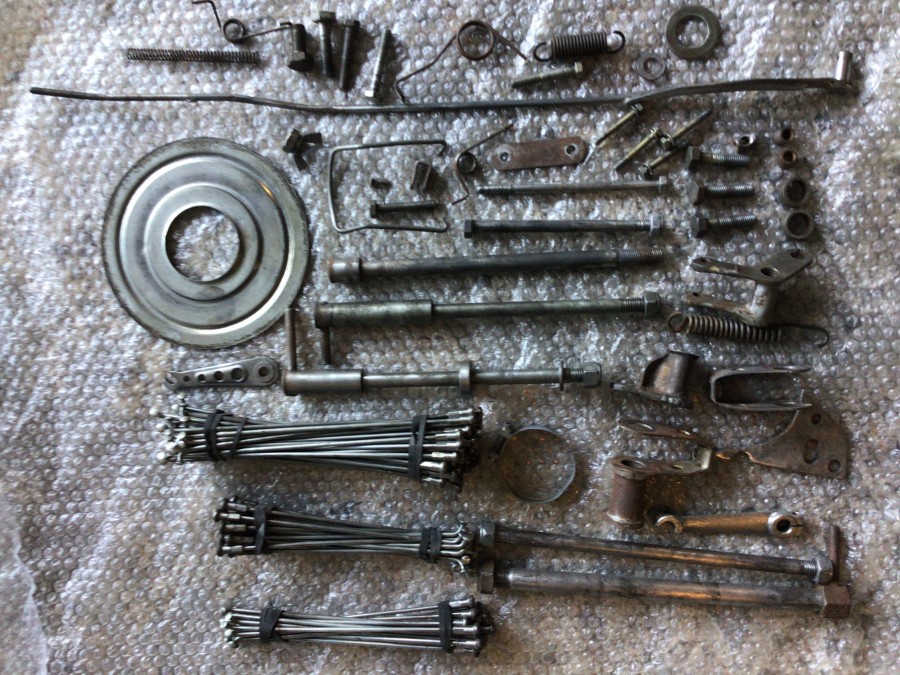

Retour de la quincaillerie du zingage  👍
