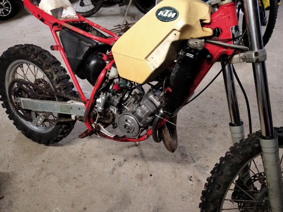

Sinon voilà, je suis en pleine restauration (enfin j essaye) d une 125 Ktm gs de 86.
Bas moteur refait, roulement, joint.....
Moteur remonté sur le cadre pour vérifier le bon fonctionnement. Et là ????????????????... Démarrage pas trop mal, ralenti Ok, haut régime Ok mais par contre mi régime un gros trou, engorgement/étouffement.
Manque de puissance quand la moto est en charge.

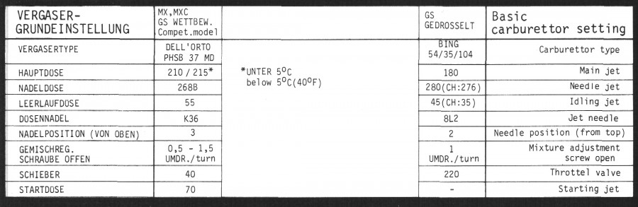

D ou celà peut venir ? Carbu allumage clapets ?Pouvez me donner vos réglages carbu car le GP avait disparu quand j ai récupéré la moto?

Je vais essayé avec gicleur 180. Actuellement j ai mis un 170.

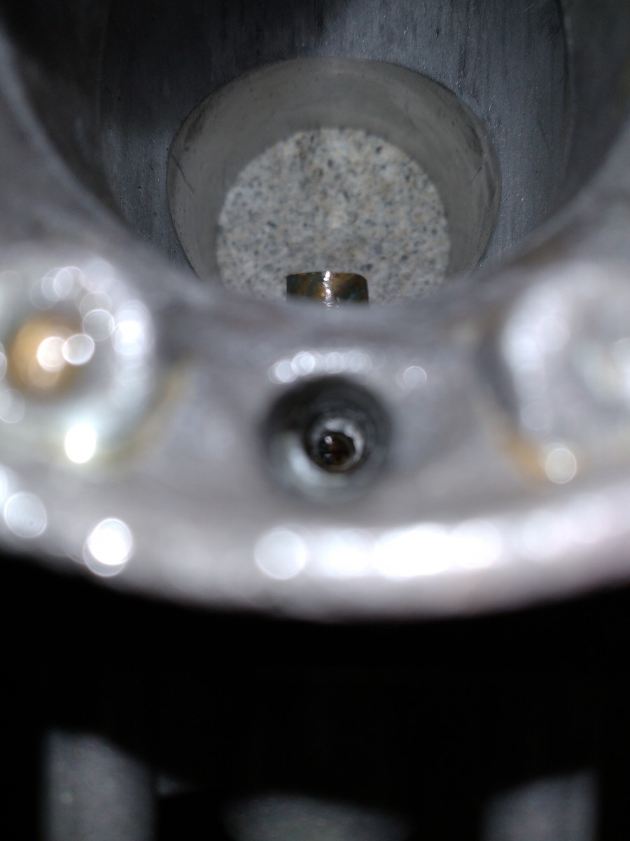

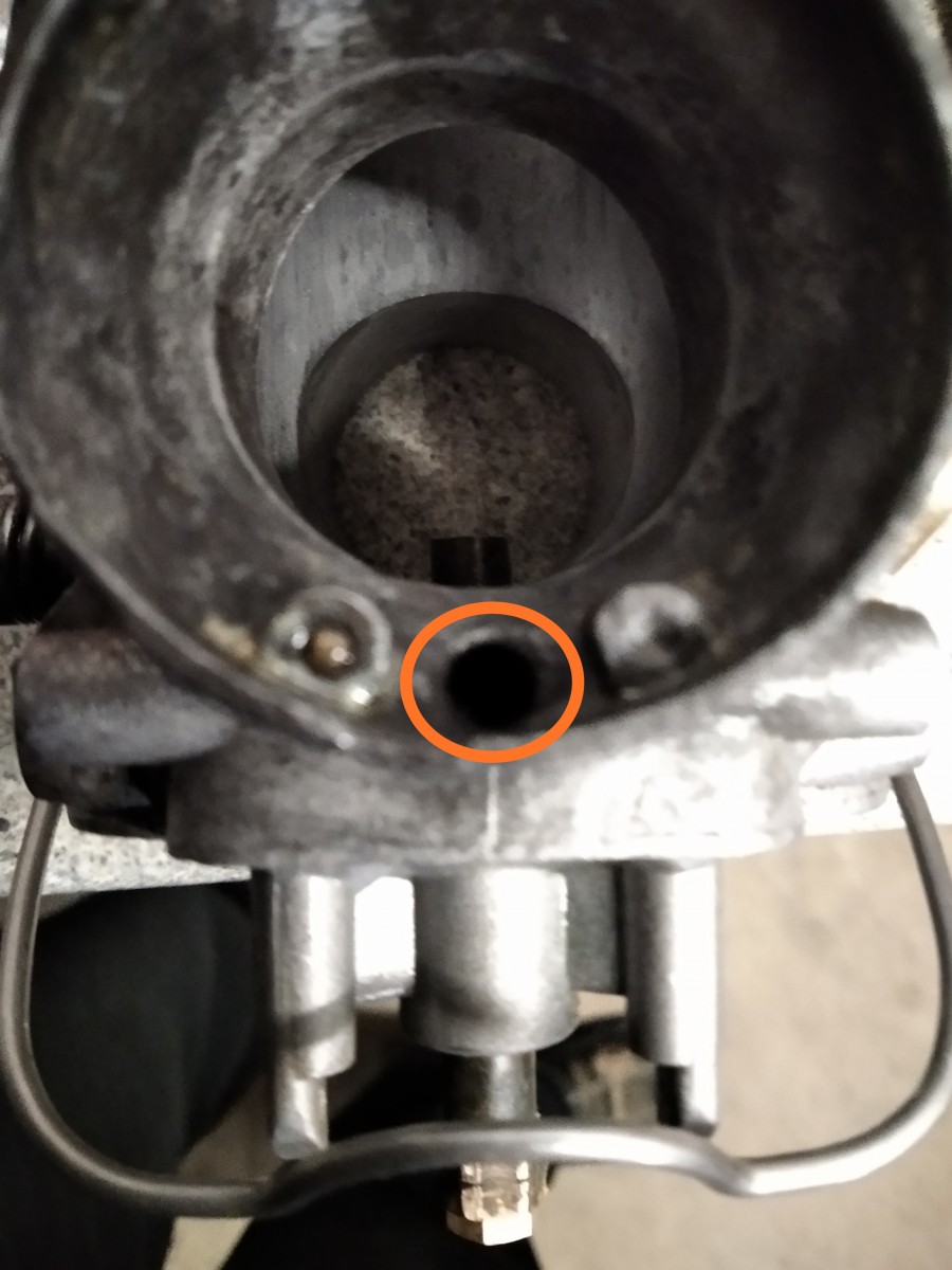

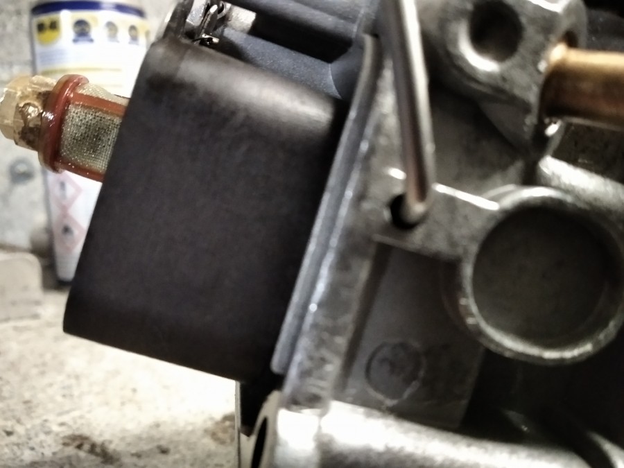

J'ai un petit doute sur le conduit d'air qui rejoint le diffuseur. J ai l impression qu il a été bricolé.
Y a t-il 2 diamètres successifs ou bien un seul tout du long.

Tu as les conduits de vis d'air, qui arrive en latéral. C'est peut-etre ce que tu vois.

Ce que l'on voit au bout du trou, c est le diffuseur de l aiguille, il me paraît gros non ? Personne aurait une photo de ce trou sur un carbu en bon état ?

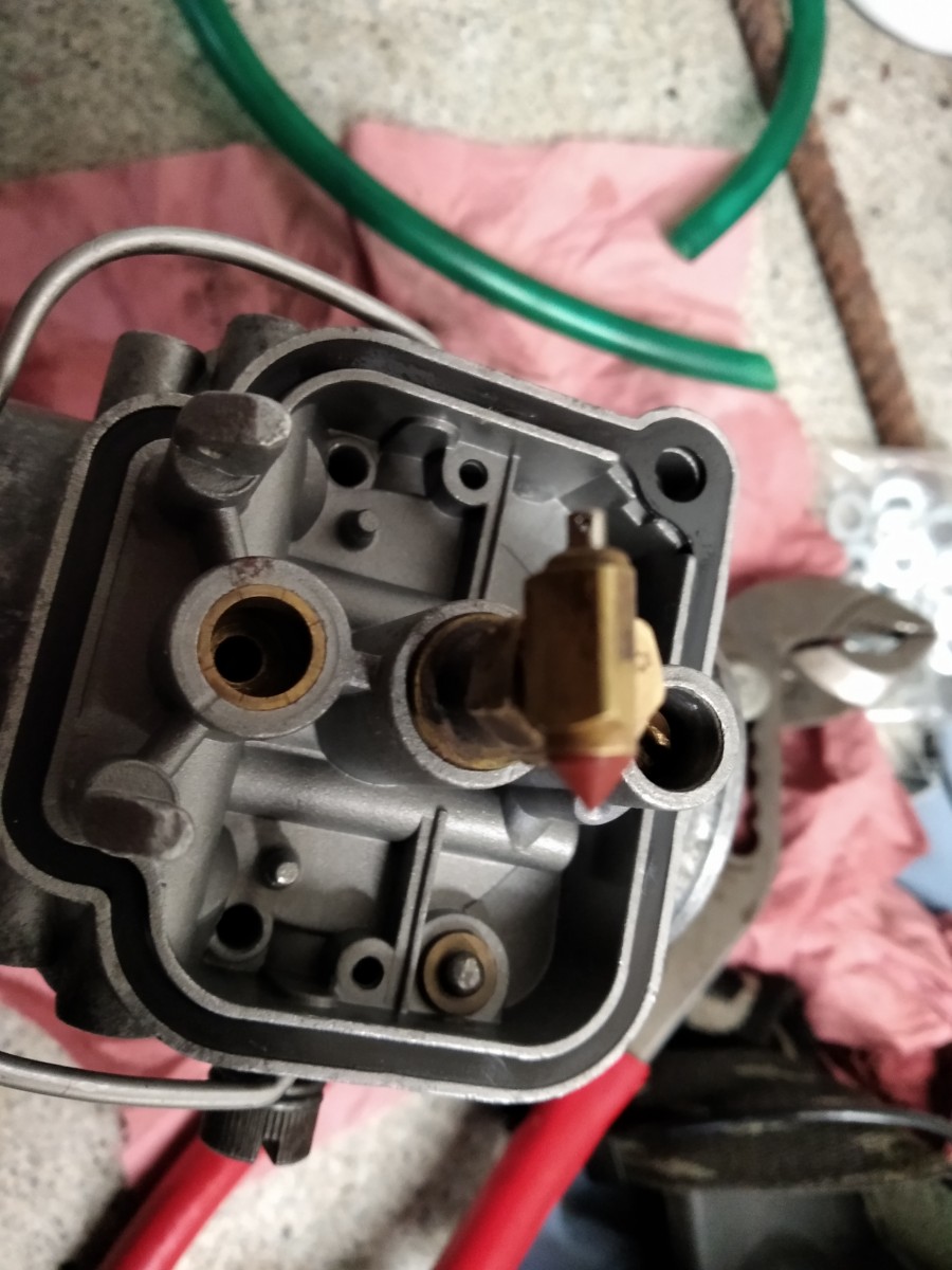

Le pointeau? Quel gueule il a? Le niveau de cuve? 🤔

Le Pointeau ferme bien , le niveau de cuve est bon. Par sécurité, je ferme le robinet une fois la cuve rempli.

Il arrive que le logement du pointeau soit fissuré. 🙂

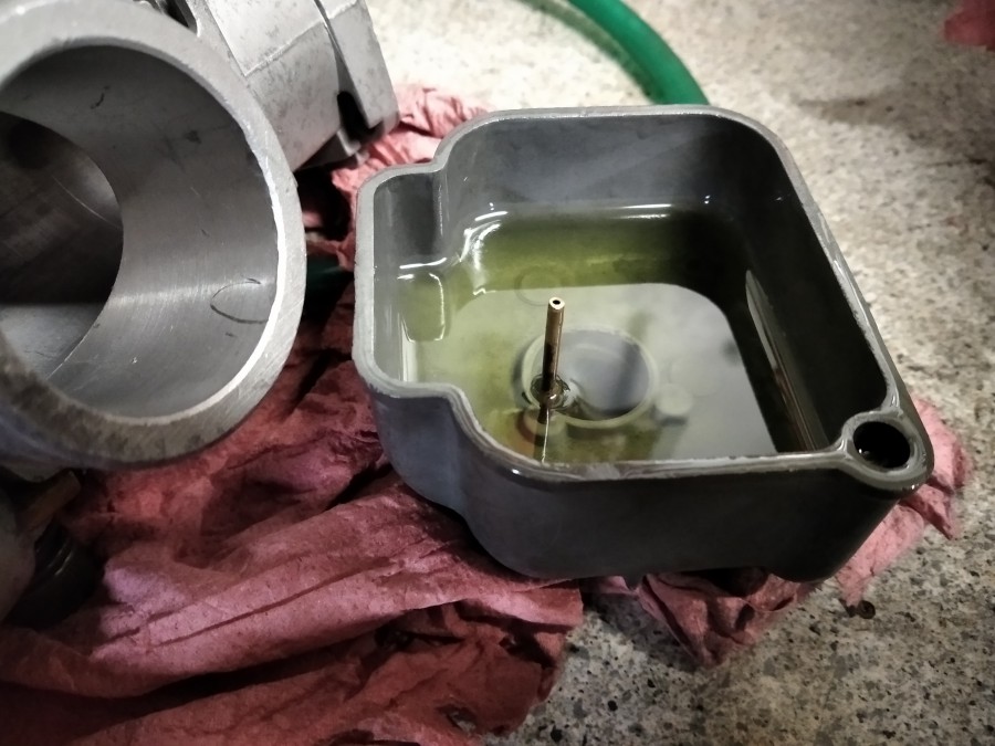

Je viens de changer le pointeau car effectivement l'ancien était légèrement marqué.
Pour le niveau de cuve, j ai trouvé un document qui explique qu'il faut incliner le carbu de 15deg et vérifier que le flotteur soit parallèle au plan de joint de la cuve.
Après réglage, c'est Ok. Ensuite j'ai vérifié sans monter le carbu sur la moto. Pas de fuite, le pointeau fait son travail.
Puis essai sur la moto, et là toujours pareil, moto qui s engorge au bout d une minute.

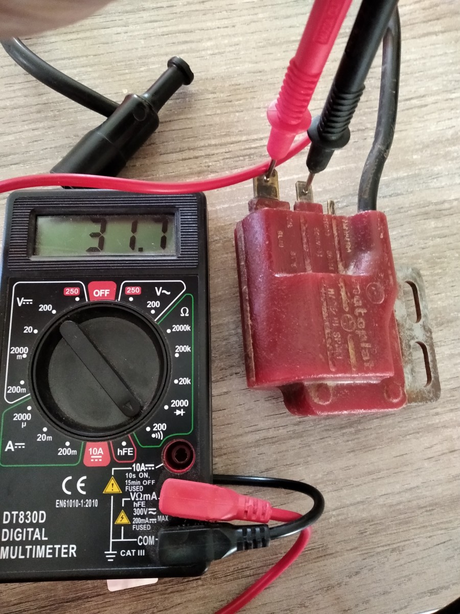

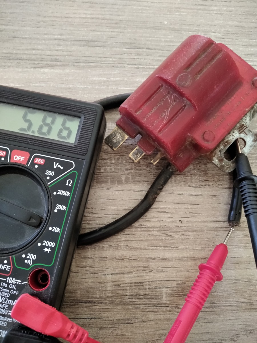

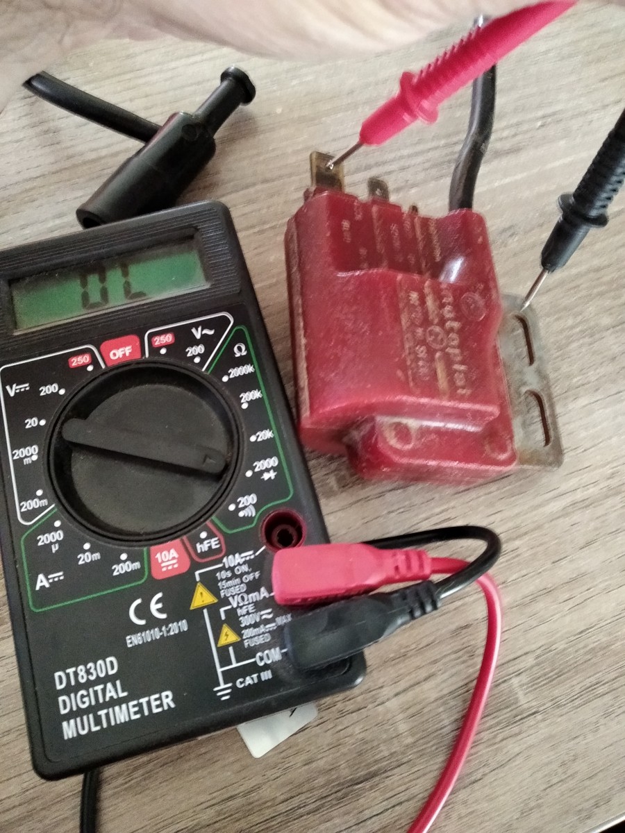

J'ai fais des mesures sur la bobine. Morte, pas mortes ? ???
Sur le 2ieme test, il n'y a pas eu de soit disante décharge du condensateur. Je suis pas grand connaisseur !!
Ujn multimètre digital n'est pas adapté, pour ce type de test. Sauf s'il a l'option "Capacitance" = mesure de capacité, donc de condo.
L'idéal étant un multimètre analogique à aiguille.
