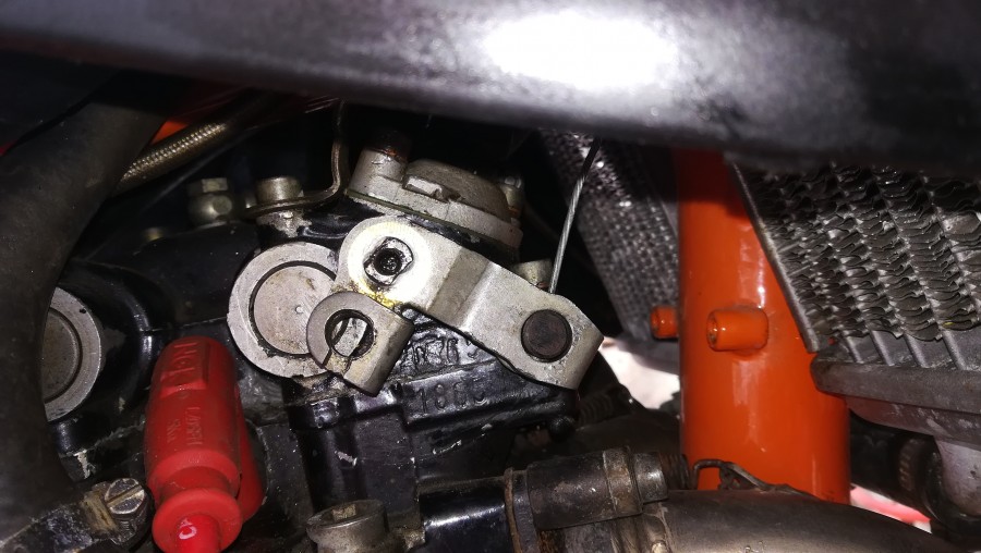

Posté le 08-03-2021, à 07:56
photo du décompresseur
reglage decompresseur
Posté le 08-03-2021, à 09:09
Le ressort de rappel n’est pas en place et la patte qui reçoit le câble de commande manuelle est dans un sens bizarre. L’encoche pour faire passer le câble quand on glisse l’embout rond ne doit-elle pas être vers l’extérieur ?
Rectif message : la patte est à l’envers. La partie courte qui rećoit le câble de commande automatique doit être en adéquation avec le support de tendeur de câble/arrêt de gaine que l’on voit au dessus du couvre culasse.
57 ans1010 messages 55 images
Posté le 08-03-2021, à 09:46
le câble doit être dans l'autre œillet ?
la patte ne parait pas d'origine?
Posté le 08-03-2021, à 09:49
Non, le câble est dans le bon oeillet. La vis doit être retirée et la patte retournée.
Posté le 08-03-2021, à 10:25
Dans les doc, la patte de commande est simple, avec une seule attache de câble.
L’arrêt de gaine est bricolé, d'origine, il me semble être sur la culasse.

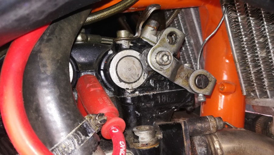

Posté le 08-03-2021, à 11:52
donc
dans ce sens c est ok?
Posté le 08-03-2021, à 12:27
Perso, je mettrais l’oeillet libre vers le haut et l’oeillet avec le câble vers l’avant.
L’oeillet libre est sensé être raccordé à un mécanisme qui est actionné quand tu kickes.
Posté le 08-03-2021, à 13:10
Sauf erreur de ma part, le système auto des KTM, n'utilise pas de câble externe. Le mécanisme est intégré.
Posté le 08-03-2021, à 13:20
C’est vrai que c’est plutôt japonais ce principe.
Sur la moto concernée, c’est la patte inutilisée qui m’interpelle.

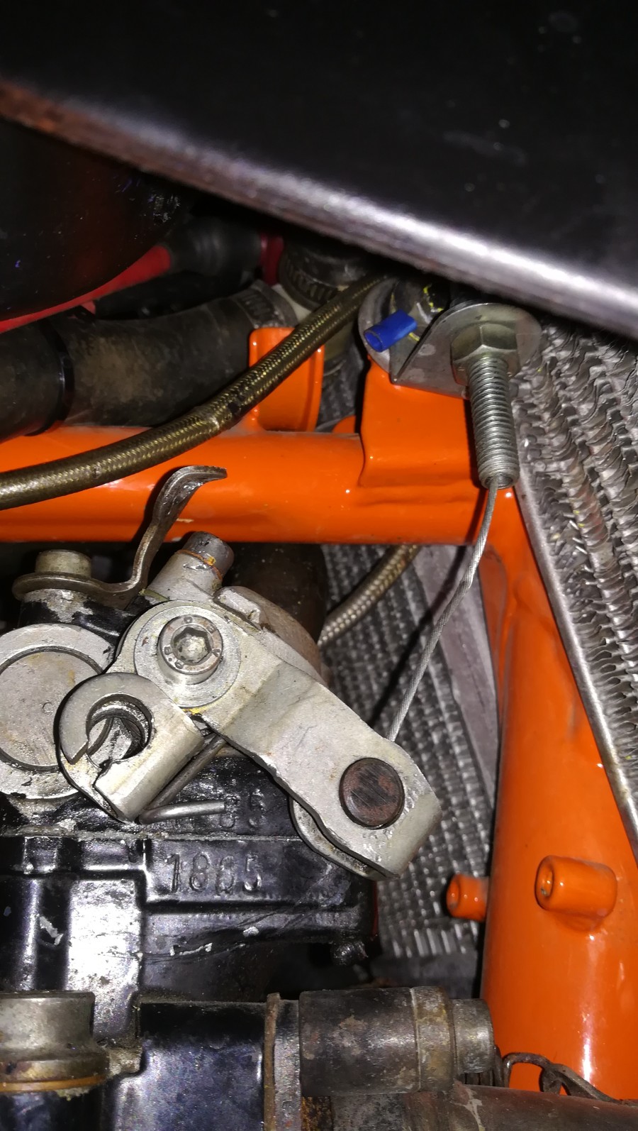

Posté le 08-03-2021, à 14:59
la patte a l envers en photo ,mais le fonctionnement est incompréhensible , décompression quand on appuie vers le bas.

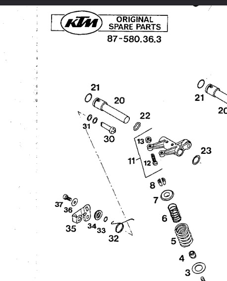

Posté le 08-03-2021, à 15:58
Il faut remonter en 87, pour trouver une patte double, comme sur ta machine.

Posté le 08-03-2021, à 16:07
Doc 1987

Posté le 08-03-2021, à 17:55
La revue technique met tout le monde d’accord. La position initiale du levier est donc la bonne.
Le levier fait agir dans les deux sens le méplat sur le basculeur d'échappement.
La décompression manuelle se fait soit en forçant l’ouverture soit en empêchant la fermeture des soupapes d'échappement.
