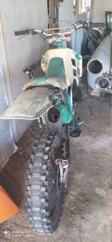

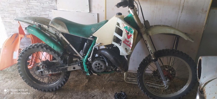

voila je vient de sauver de la ferraille donc pas de carte grise un 300 gs lf visiblement de 92 moteur type 546
avec j'ai un 2eme moteur quasi complet,
deja 2 3 choses me turlupine
pourquoi le cadre est vert? rouge ok mais la...
ensuite sur rta il indique jante ar en 18 la j'ai une jante en 19 dessus,

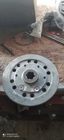

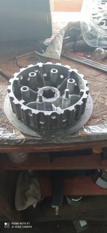

ensuite niveaux embrayage la noix est hs celle d'un moteur 250 irai dessus? tout comme le cache embrayage absent il semblerai que les 250 exc jusqu'en 1999 soit compatible vrais ou faux car la je galère a trouver

Ne te formalise pas pour la couleur du cadre :Ce n'est pas d'origine (j'ai eu une kawa avec cette couleur vert tilleul) mais c'est assortie à la déco de la moto . Ta roue en 19 provient certainement d'une MX ,à l"époque  on en voyait quelques unes homologuées  titre individuel ,un ami en avait une (inconduisible ..ou presque ) ou c'est juste un bricolage .Il me semble que bcp de piéces sont communes aux 250/300....Regarde sur les part lists pour te faire une idée ,Doudou a mis le lien il n'y a pas trés longtemps .
Posté le 29-03-2021, à 14:06
Le revoilou  🤭
Bas moteur idem pour 250 et 300, a part l'embiellage. (et le piston bien sur) Tu sauras l'année avec les deux premiers chiffres sur la colonne.  91 ou 92.
Silencieux enduro Acerbis, pas facile a trouver.
Il y a avait effectivement du 19 sur la MX en origine.
Tu peux déterminer quel modèle en fonction du type de ressort sur l’amortisseur ar, si son numéro est toujours visible....
La boucle ar est aussi plus courte sur le MX. La tienne est une GS. Et sur GS, il y a un canon sur la colonne pour la bloquer.

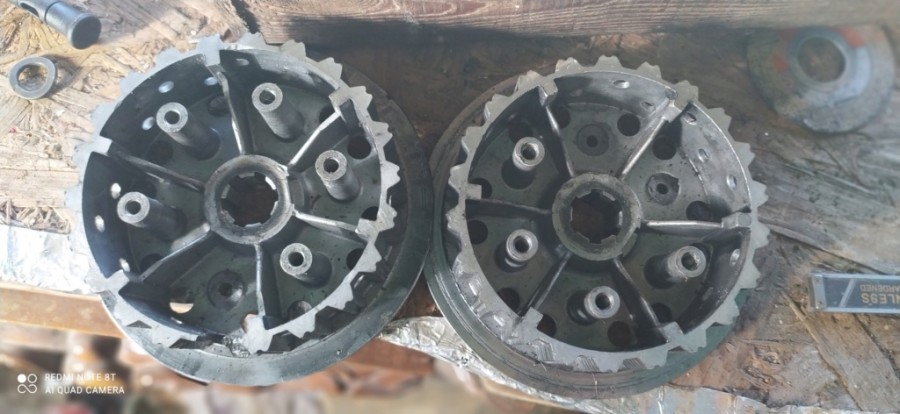

la foutu noix d'embrayage j'en ai 2 est les 2 casser :(
impossible d'en trouver en neuf car plus dispo est en occaz j'ai rien vu 😜  😜
donc je vais me retrouver bloquer
j'ai bien une solution a essayer mais.....
sur une il y a 2 tetine de casser les enlever sur la 2eme est tenter de les ressouder
info sur 300 gs svp
votre avis ou alors il y aurait un model d'une autre marque qui irait dessus :cry:

celle de gauche, poubelle direct, celle de droite, pas mieux....
j'ai un cloche bricolée ou un plot a sauté et j'ai remplacé par une entretoise, mais deux l'un a coté de l'autre, c'est chaud.   :|
Ce moteur a été bien diffusé, tu vas trouver en occase, faut juste patienter...  👍  😉
Posté le 04-04-2021, à 14:07
Les colonnettes n'ont comme fonction que de tenir les ressorts.
Perso, j'essayerais de les fixer avec une vis à tête fraisée, par l’arrière de la noix.
Ou une vis normale, si ça n’interfère pas avec la cloche.
Posté le 04-04-2021, à 14:51
Pareil que gs-600-xc. Une vis fraisée derrière mais pas de soudure.  👍
